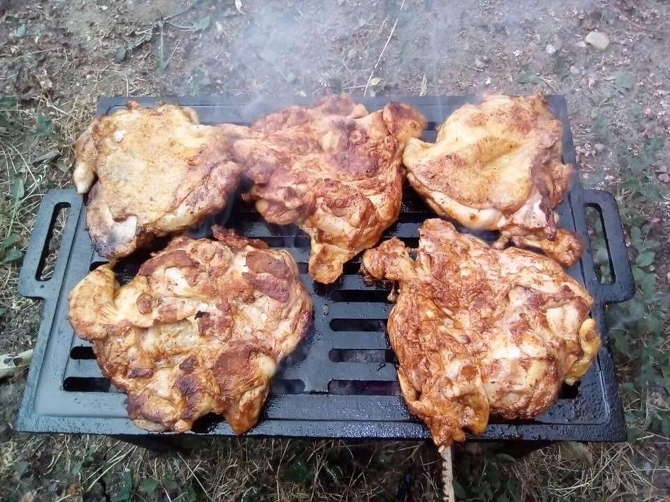

evo kako izgleda pilećina na tučanom roštilju dimenzija 35x25cm, debljina rešetke je 5mm.
Ono što me nervira je veličina, mali je

inače ovakav isti je i moj samo 35x25cm. S njim mogu ispeći max 3 ture mesa sa cumurom ili briketom, za veću količinu mora se dodavati goriva i to mi je poslednji put strasno islo na zivce.
da cujem vase preporuke, prepravka postojećeg ili kupovina ovog poštenog s linka pa da palim 2 vatre i da radim s 2 komada? meso ko meso nije problem ali kad se iseče kilo tikvica, kilo patlidzana, kilo paprike i na to doda 2-3kg mesa....
