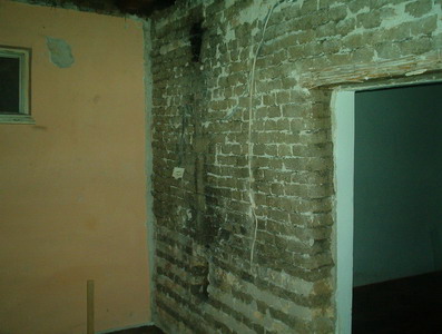

šta je ovo bil molimte nastavio text na ovoj slici :hh
e jebi ga sad sam naucio kako se vesaju slike pa ih lupam gde stignem
greskom je ova ovdi
inace ovo je objekat koji sam radio prosle godine
horor
al vidis gazda tog objekta je u pocetku trazio te ovo te ono roccoco spatulat.akrilne boje oikos i obavezno zvezdano nebo
drz da nabijem
kad smo obili zid hteo da place
posle je bilo ispred gajbe sakpe a na gajbi dakbe
koliko bi ti uzeo za ono gletovanje i krečenje i keramiku,ono je horor
