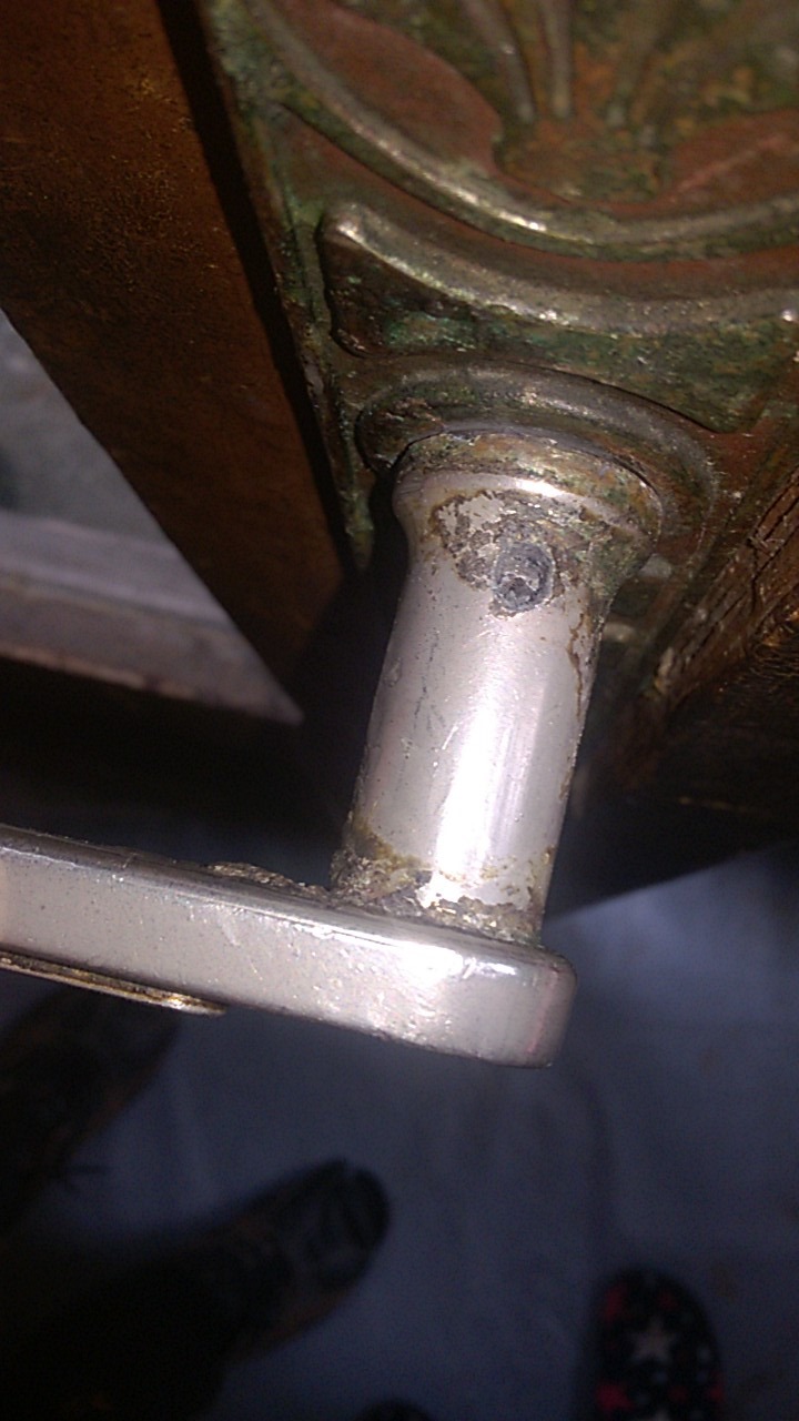

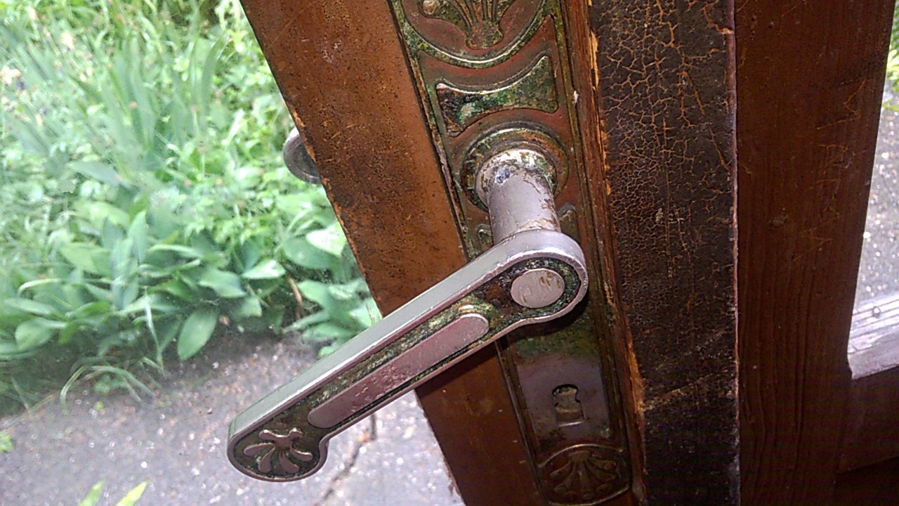

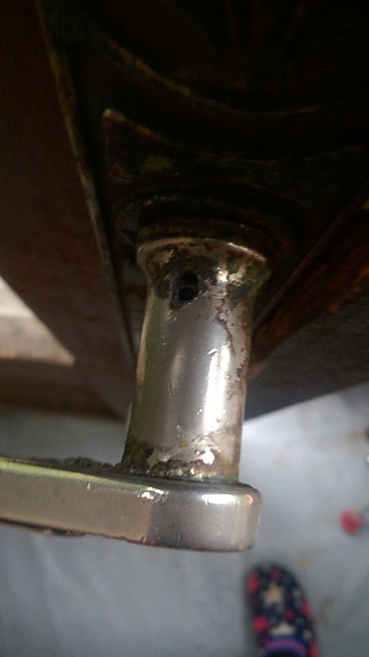

Upravo iz razloga sto mi se svidja kvaka ne bih da je ostetim. Znaci lupali smo u otvor, nema teorije da ista izlazi..takodje busili ali ne odgovara burgija moramo naci tanju, Jedino sto sam logicki mogla da zakljucim tj. postavljam Vam pitanje da li je moguce da se kvake skidaju zajedno kad se odrne i rozetna a da ta rupa ne znaci nista i da tu nema srafa. Ne znam da li ste me razumeli
Probajte drugim klinom kome je zaravnjen vrh da izbijete ovaj što je unutra, a ako ne uspe, provrteti burgijom 2,5mm.
Može da se desi da je zaglavljeni klin konusan, pa može da se izbije samo na jednu stranu. Vodite o tome računa.
Inače i kvaka i rozetne su vrlo lepe, šteta bi bilo ne iskoristiti priliku i uz malo truda dovesti ih u pređašnje stanje.
