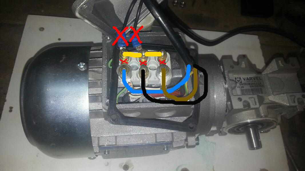

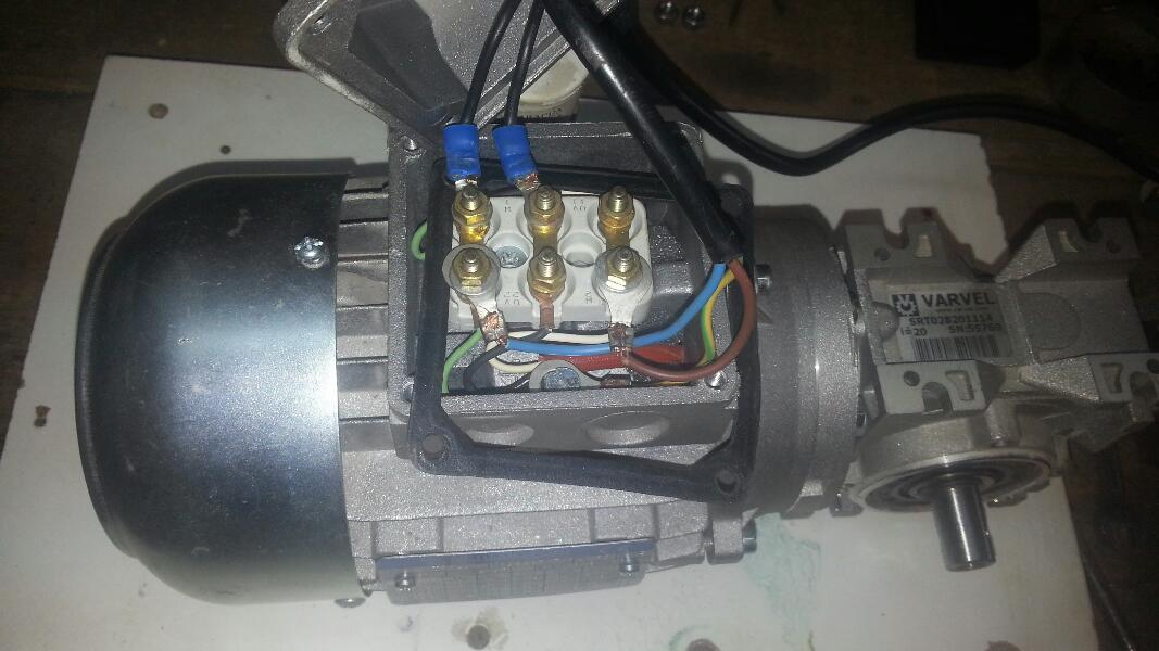

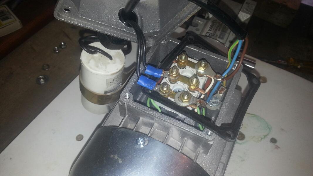

Zamolio bih za pomoć i objašnjenje na koji način da promenim smer okretanja na ovom motoru. U pitanju je asinhroni trofazni motor na koji je ubačen kondenzator zbog prebacivanja na monofaznu struju.Prilažem slike da bi lakše objasnio koji je motor u pitanju.
To je to, hvala Miško.
Zamolio bih za još jedno objašnjenje.
Kako da na ovom motoru gore prebacim da sa monofazne struje radi na trofaznu.
Za trofaznu ide kabl sa 4 žice, ali ne znam kako da povežem.
Никако, таква комбинација није могућа.
Gledao sam na ovom forumu, pitali su već za sličan problem i ovako je neko prikazao da se povezuje.
Povezao sam ga ovako i radi normalno. Skinuo sam kondenzator i premostio sa jedne strane bakarnim spojnicama a sa druge povezao žice sa trofaznog kabla, tri gore i uzemljenje dole.
Motor radi normalno ali nakon 5 minuta rada bez opterećenja (prazna mašina za meso) motor se blago zagreje, nije vruć ali je onako, između mlakog i toplog.
Da li je to normalno zagrevanje sobzirom da nema nikakvo opterećenje.

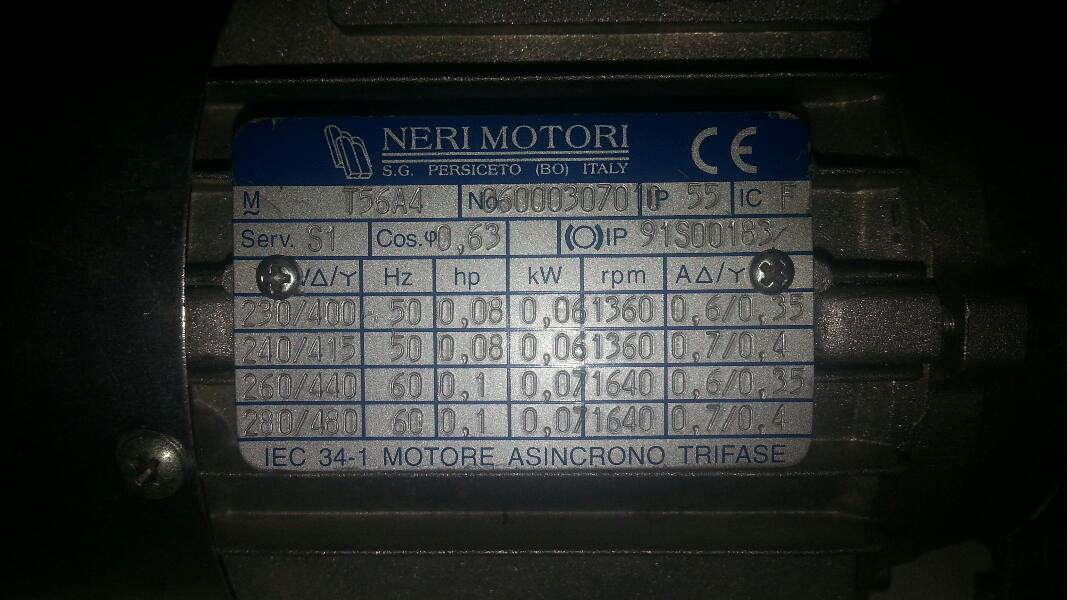

To je trofazni motor koji radi u zvezdi.Dobro si ga povezao. Mora se zagrejati i u praznom hodu. Proveri samo da li ventilator dobro stoji , ako je labav neće dobro hladiti motor

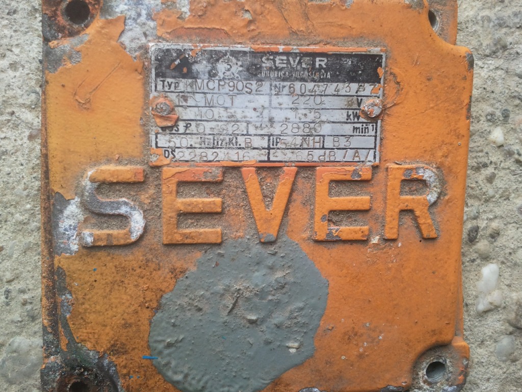

Gore na početku teme postoje slike na kojima ima i napisna pločica. Na njoj lepo piše da je motor trofazi i da pri naponu od 400 v (380v) sprega je zvezda. Grejanje može biti od puno stvari od loših ležajeva na motoru ili reduktoru , nedostatku ulja u reduktoru , pregoravanja motora itd. Treba ga odneti kod majstora da ga pregleda. Obično radna temperatura motora je oko 45 do 55 C, kod ovog motora može biti veća jer je predviđen da radi u raznimrežimima tj. da radi sa frekvencijom od 50 i 60 herca i pri naponima od 3x220V do 3x480V. To što piše na njemu 220V neznači da radi na jednoj fazi nego u trofaznoj mreži de je međufazni napon 220V

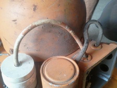

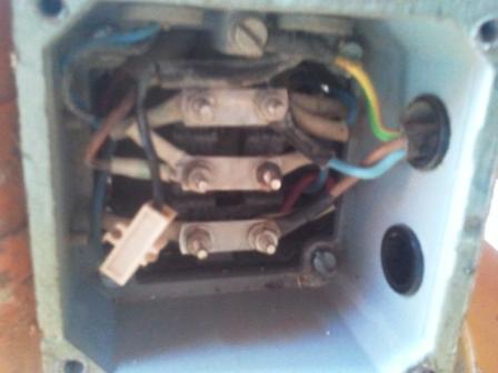

Dobro vece svima. Da ne otvaram novu temu,posto imam slican problem. Imam Severov asinhroni motor monofazni motor. Potrebno je da mu promenim smer okretanja. Molim vas ko ima iskustva sa ovim ako moze ukratko da mi objasni kako da ovo odradim. U prilogu sam prikacio slike gde se vidi motor i plocica sa podacima. Hvala unapred svima na pomoci.
Da ne komplikujemo mnogo,dva kratkospojnika -mosta,donji i srednji koji na slici stoje vodoravno okreni da budu uspravno i to je to
Nisam te bas dobro razumeo sta treba da uradim. Sta su kratkospojnici i sta konkretno treba da uradim sa njima? Nisam iz ove branse pa bas i ne baratam sa ovim terminima. Hvala ti puno unapred.
Molim vas ako neko moze da mi pomogne oko ovog ili ako neko moze da mi objasni ovo sto je Ognjeni zmaj predlozio. Hvala puno unapred.......
Kratkospojnici-mostovi su ona tri metalna limića spojena šrafovima na trećij slici.Treba ,gledajući sliku da donji i srednji oslobodiš odvrtanjem matica i spojiš ih da stoje uspravno i dobićeš kontra smer na motoru.Pri tom sve žice da ostanu nedirnute to jest na mestu na kom su i bile.
Odradio sam, to je to. Sve radi normalno i motor je promenio smer. Hvala puno na velikoj pomoci. Svaka cast.
Odlično i jasno uputstvo o promeni smera.

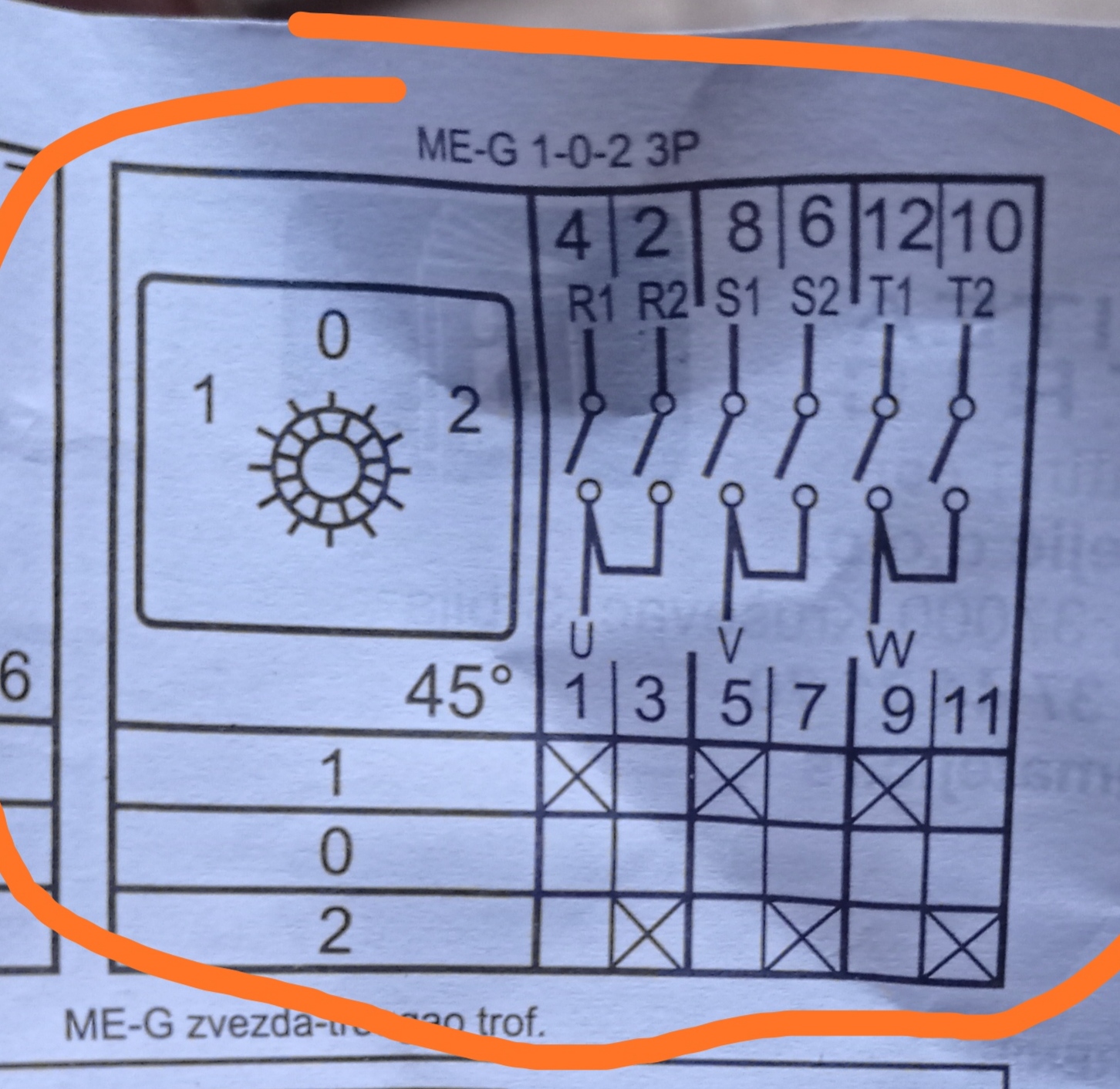

Potpuno istu situaciju imam, ali bih želeo da prekidačem ili sklopkom mogu da biram u kom smeru da se vrti.
Dovoljna bi mi bila šema tog sklopa.
Može rukom crtana.
Zdravo, skoro sam kupio grebenasri prekidač sa položajima 102, kako bih mogao da menjam smer monofaznog elektro motora sa kondenzatorom. Potrebna mi je šema kako bih povezao elektro motor sa prekidacem i kondenzatoromjer se bas ne razumem toliko u elektriku. U prilogu cu ostaviti šemu grebenastog prekidača
Погледајте овај видео: https://www.youtube.com/watch?v=C7_J4erP2Xw&ab_channel=Elektricar1 [36]
Video sam već ovaj video, ali mi nije bio od pomoći, jer ne prikazuje kako se povezuje ovaj prekidac
