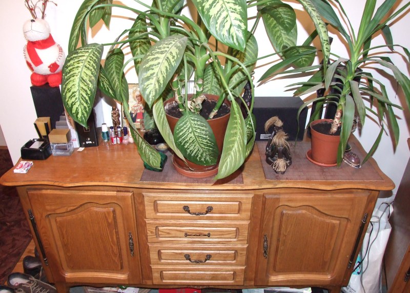

Hvala Ciro, tako sam i mislio, samo se nadam da nece biti puno smirglanja:)
Sto se tice laka, ne znam uopste koji se koristi, tj koji je najbolji i najefikasniji. Takodje, interesuje me kakva je procedura ako se odlucim da bajcujem ove komode, tj da ih prelakiram u drugu boju. Da li je isti postupak ili mora jos nesto da se odradi?
Naravno ocekujem komentare i od Baneta, Zvokoljuba, Tenzora, Bosketa...bolje da ne nabrajam, nekoga cu izostaviti a ovde ima stvarno dobrih majstora i ljudi spremnih da pomognu:)
Ja sam do sada radio sa uljanim i nitro bojama, svu stolariju u kuci smo odradili četkom i ispalo je super, ali sa poliuretanom nikada nisam radio. Moje pitanje je da li je uopšte moguće četkom ili valjkom prelakirati komodu od punog drveta sa poliuretanskim lakom, a da je ne upropastim?

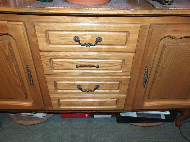

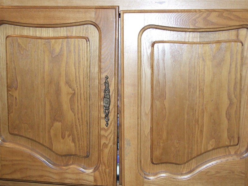

Prvo sta trebas da uradis je da SKLONIS te saksije sa cvecem sa komode,ploca kod strada od vlage samo je zamena moguca.Drugo moras vrata da upasujes-podesis-nivelises,i onda lakiranje,jel imas mogucnosti spricanjem ili cetkom u stanu,koji lak zelis,koji sjaj .... komode su solidno ocuvane i nije problem prelakirati,Inace potrebno je samo ovlas prebrusiti papirom 220-320 da se skloni stara prljavstina i da se skine zastitni film starog laka ,kako bih novi sloj laka bolje prihvatio.
