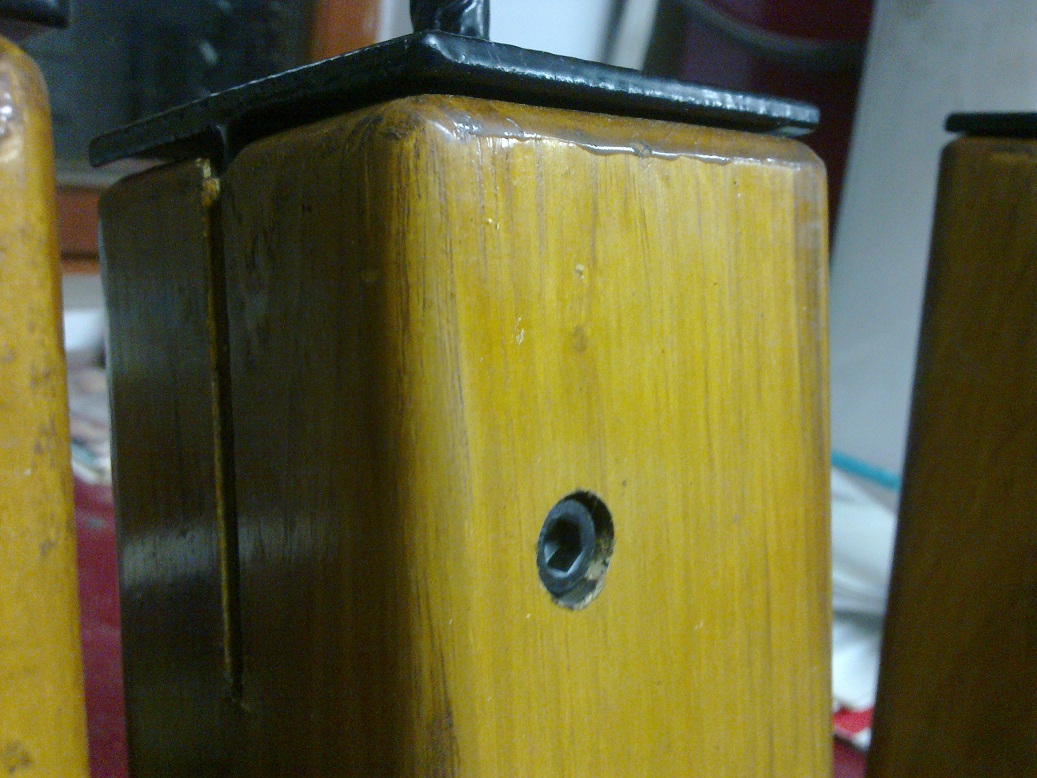

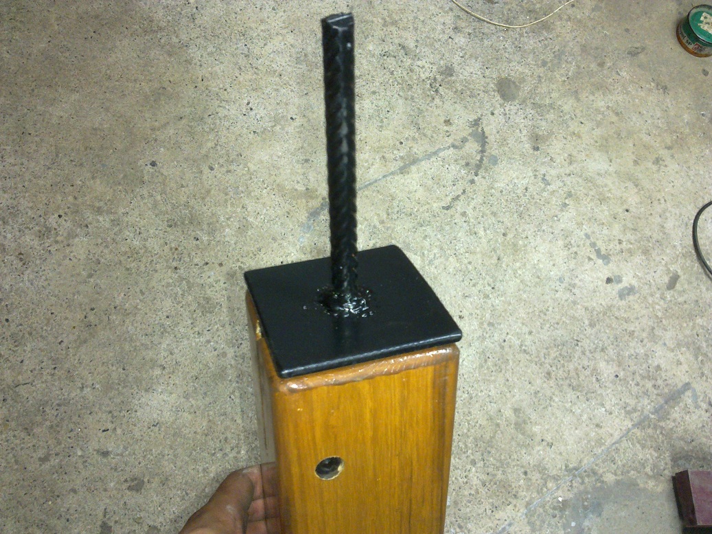

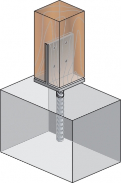

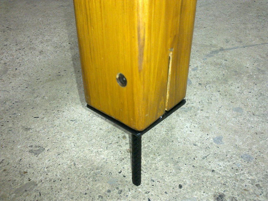

Ti stubovi drze samo ogradu, stub ce biti 10x10 ili 9x9 a ovaj nosac ce biti za par milimetara manji tako da i kada se voda sliva niz stub preci ce preko ovog nosaca. Planiram da se spoj drveta i ovog nosaca zastiti u svakom slucaju nekom vodootpornom i UV otpornom smesom.Ako je nosac duzine 10cm, stub ce se spustiti u njega 8, a na dnu biti rupa za eventualni otok vode. Mislim da ne bi trebalo da bude problema sa ovim nosacem. Ne dolazi u obzir bilo kakvo betoniranje jer je ta faza odavno zavrsena. Mozda neko drugo resenje?

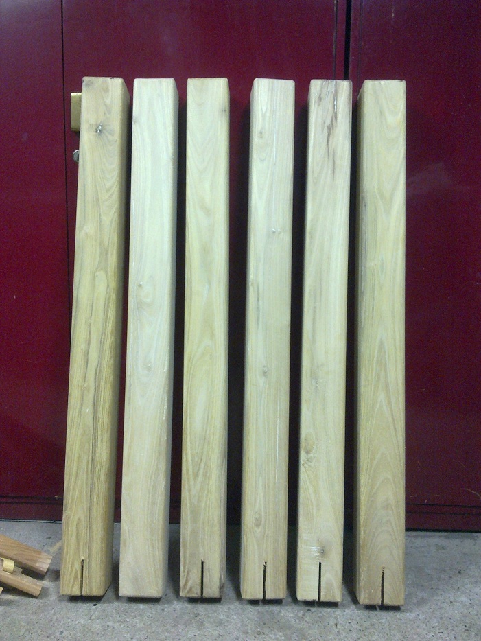

Ali me najvise zanima odgovor na ono pitanje u vezi sa laminiranim stubovima.
Ova montaža je prihvatljiva za stubove koji su unutar objekta tj. nisu izloženi kiši, jer se sva kiša i vlaga slivaju niz stub u taj nosač u kome doprinose ubrzanom truljenju drveta. Bolje ubetoniraj neku pocinkovanu cev od 05-1m zavisno šta to treba da nosi i to pola u beton a pola da viri pa izbuši stub i nasadi na cev, ako drži natstrešnicu izbuši sve i osiguraj nekim šrafom da nemože da se podiže stub sa cevi.
