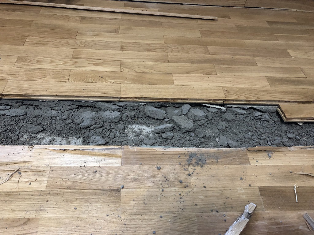

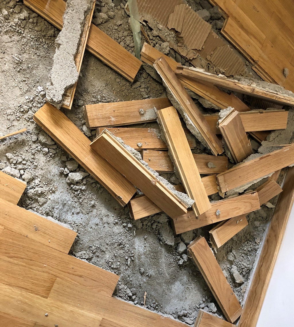

Pozdrav svima. Novi sam na forumu. Citao sam malo o parketima na raznim forumima i ono sto sam ja zamislio nigdje ne pise kao savjet.
E ovako...davno nekad prije 25 godina tetka susila ves na onoj zicanoj nosiljci iznad parketa u periodu zime koliko sam skontao i parket se podigne.
Podigla se povrsina od nekih 1 do 1.5 m2.
Digla se nekih 5 do 10 cm od blazujke. Parket je orahov i povece su plocice.
U super je stanju znaci nema nigdje da se rasusio i rastavio.Samo se na tom dijelu podigao. Ja sam mislio sljedece da uradim....na vrhu izdignuca,znaci u najvisocijoj tacki da izbusim rupu cirka 13mm i da to izdignuce napunim ne do vrha ali da nalijem koliko ocjenim da treba nekog ljepila.Da na izdignuce postavim neku dasku
malo jacu da pritisne cijelu povrsinu pomocu hidraulicne dizalice.Posto je plafon ploca preko neke grede ili celicne sipke i da to ostavim par dana da stoji da vidim hoce li ostati ili ce se podici opet.
Sta vi mislite o tome??? poz
I ako mi neko moze preporučiti neki jači tip ljepka???
milosbn, vec sam vidjeo takav slucaj, (licno nisam a niti bih radio parket jer nije za ssm) parket se podigao ali puno vise nego tvoj primjer i dosao je drugi paketar za kojeg sam znao da je majstor sa iskustvom, rjesio je tako sto je povadio sav parket koji je nabrekao te je iste te lamele u komadima naravno morao je srezati nekoliko posljednjih komada da bi uklopili jer taj dio parketa ima sad viska povrsine zbog sirenja materijala ponovno zalijepio, obrusio i lakirao.
na tvoju ideju nemogu komentirati... mozes pokusati
