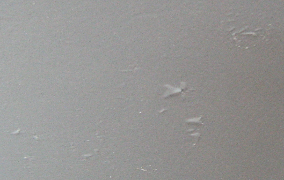

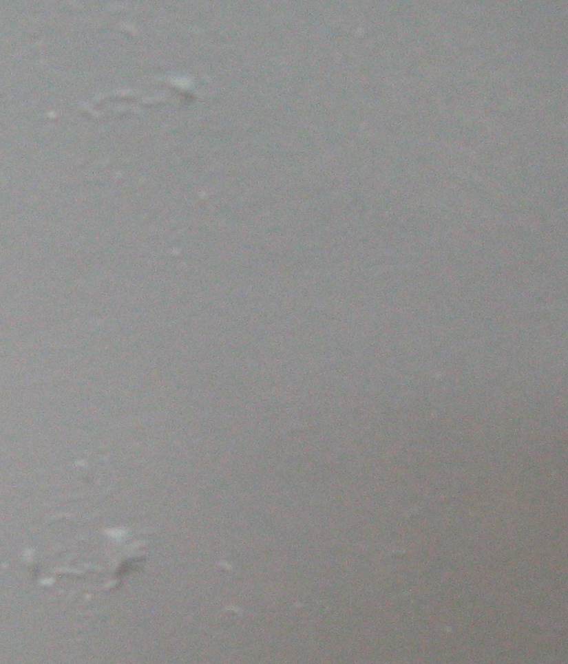

Ovih dana pokušavam da prefarbam postolje stare glodalice od livenog gvožđa. Staru (uljanu) farbu sam sastrugao zajedno sa podlogom (špric gitom). Mestimično je ostala površina sa starim
gitom, koji ima dva sloja, tamno žuti i tamno sivi, mestimično je ostala površina golog metala. Na takvu površinu, očišćenu od prašine, naneo sam Body L.P. Plus - Soft Polyester Filler. Sve se
činilo da je u redu. Nakon šmirglanja i čišćenja od prašine naneo sam dva sloja špric gita u spreju, takođe od Body-ja. Površina je UGLAVNOM bila očekivano dobra, no, mestimično su se pojavile

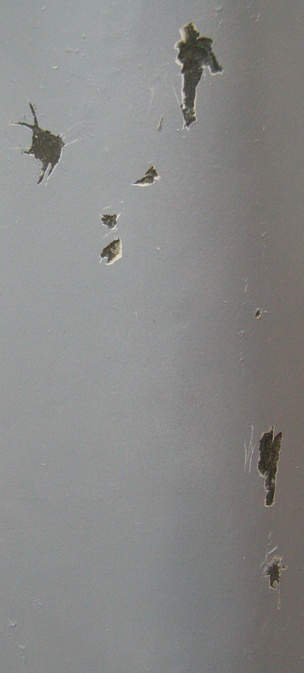

greške kao na drugoj i trećoj slici. Kad se ove greške zagrebu noktom ili oštrim predmetom dobije se stanje kao na četvrtoj slici. Kad sam malo agresivnije krenuo da stružem oko jedne od ovih

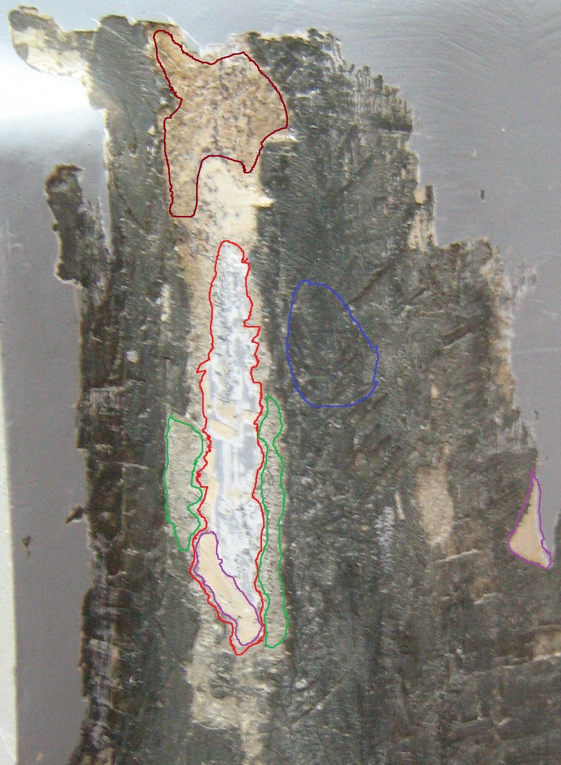

grešaka, da vidim dokle će ići, dobio sam stanje kao na petoj slici. Ljuspao se i špric git i Polyester Filler, gde god nije bio nanet na goli metal. Tamno žuta površina na poslednjoj slici je stari git koji je išao direktno na metal, uokvirneo braon linijom. Tamno siva površina (uokvirena plavom linojom) je stari git na koji je išao na prethodni tamno žuti git, a koji se nalazio ispod starog špric gita i boje. Svetlo žuta površina (uokvirena ljubičastom) je novi Polyester Filler od Body-ja koji je nanet na liv i tamo se nije ljuspao. Svetlo siva površina je špric git na koji se tadržao.
Ima li predloga kako da rešim problem? Možda git i podloga na nekoj drugoj osnovi a ne polyester? Peskarenje do golog metala bi, naravno, rešilo problem, no ja nemam mogućnosti da to uradim.
Najverovatnije da su se prethodni slojevi radili na uljanoj bazi . I može da bude problem ako se radi a temperatura je ispod 5 stepeni
