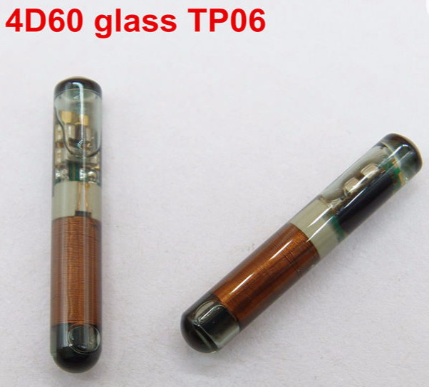

Mali stakleni valjcic se nalazi u plasticnim delu kljuca.
Ne znam tacno za tvoj auto.
Ovako izgleda
Duzine je oko 10mm.
Probaj drugi kljuc ako imas.
