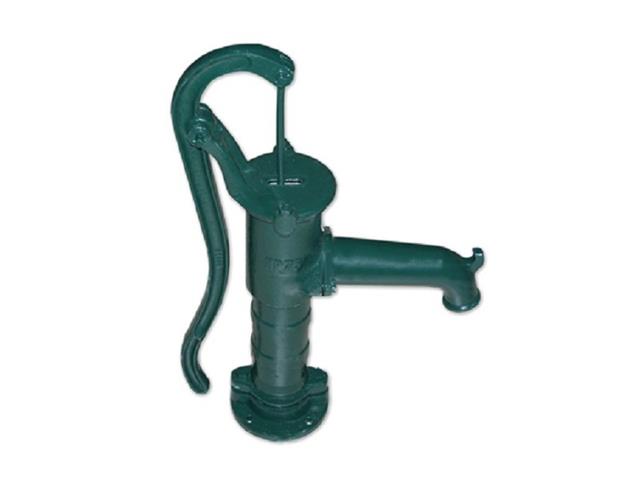

Pozdrav majstori!
Problem je sledeci. Pumpa posle jednog ispumpavanja gubi vodu i vec kod sledeceg mora da se sipa nova flasha vode da bi ponovo proradila. Ja sam probao da menjam unutra sve sto je moglo da se menja - gumice, dihtunge, kozne/gumene.....ali jos uvek isto. Moguce da nisam sve to dobro slozio unutra.
Da li postoji neka shema kako se svi ti elementi slazu i kojim redom, kako bih pokusao da vidim u cemu je problem.

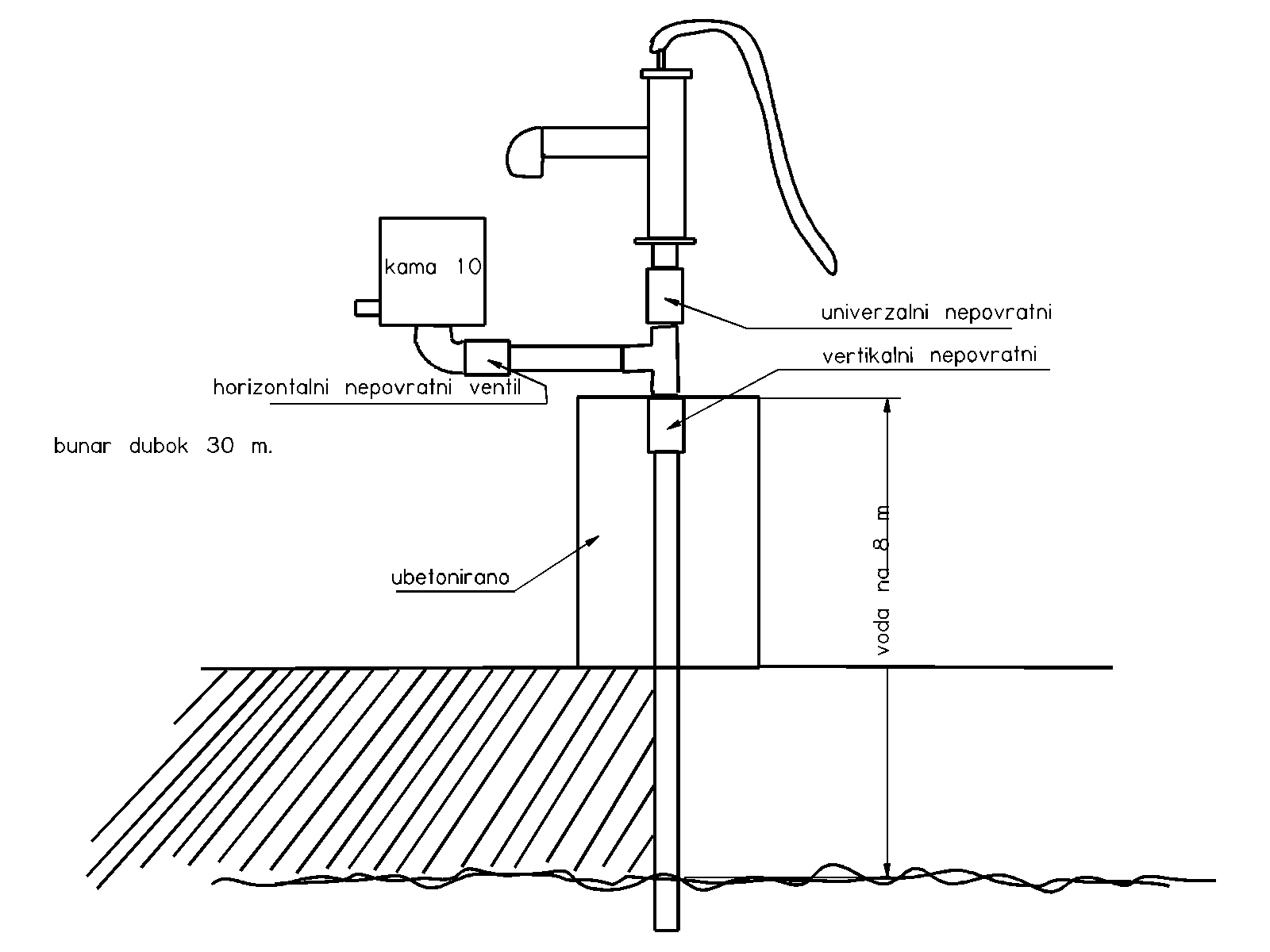

Samo postavite ventil. Zasto bi uopste menjali pumpu ako funkcionise? Ventil 5/4'' je otprilike 10 eur.
Ovako to izgleda na crtežu.
Ovde je dodata i el. pumpa za zalivanje, ali zamisli samo bez nje

Проблем је, највероватније, у неповратном вентилу на крају цеви, који више не држи водени струб. То се може решити тако да се постави неповратни вентил горе па ће ефекат бити исти, тј. неће губити воду, да се не би вадила цев из бунара.
