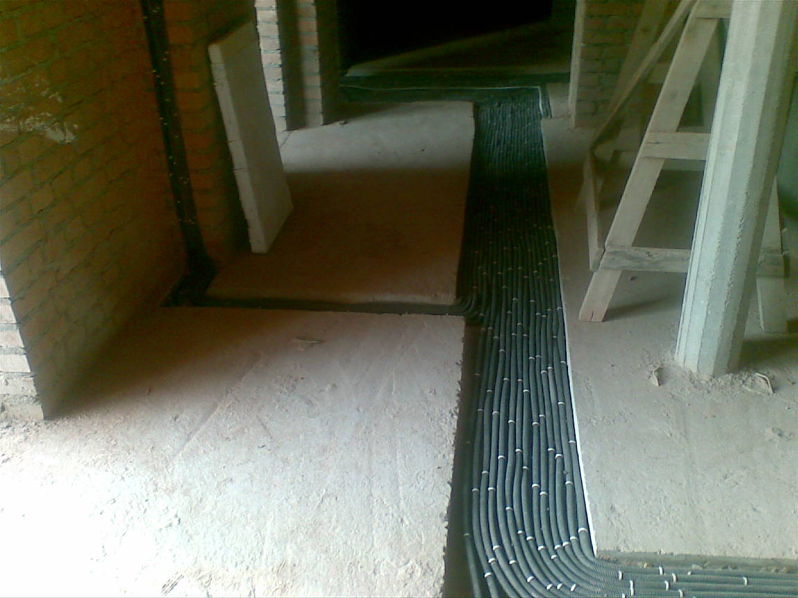

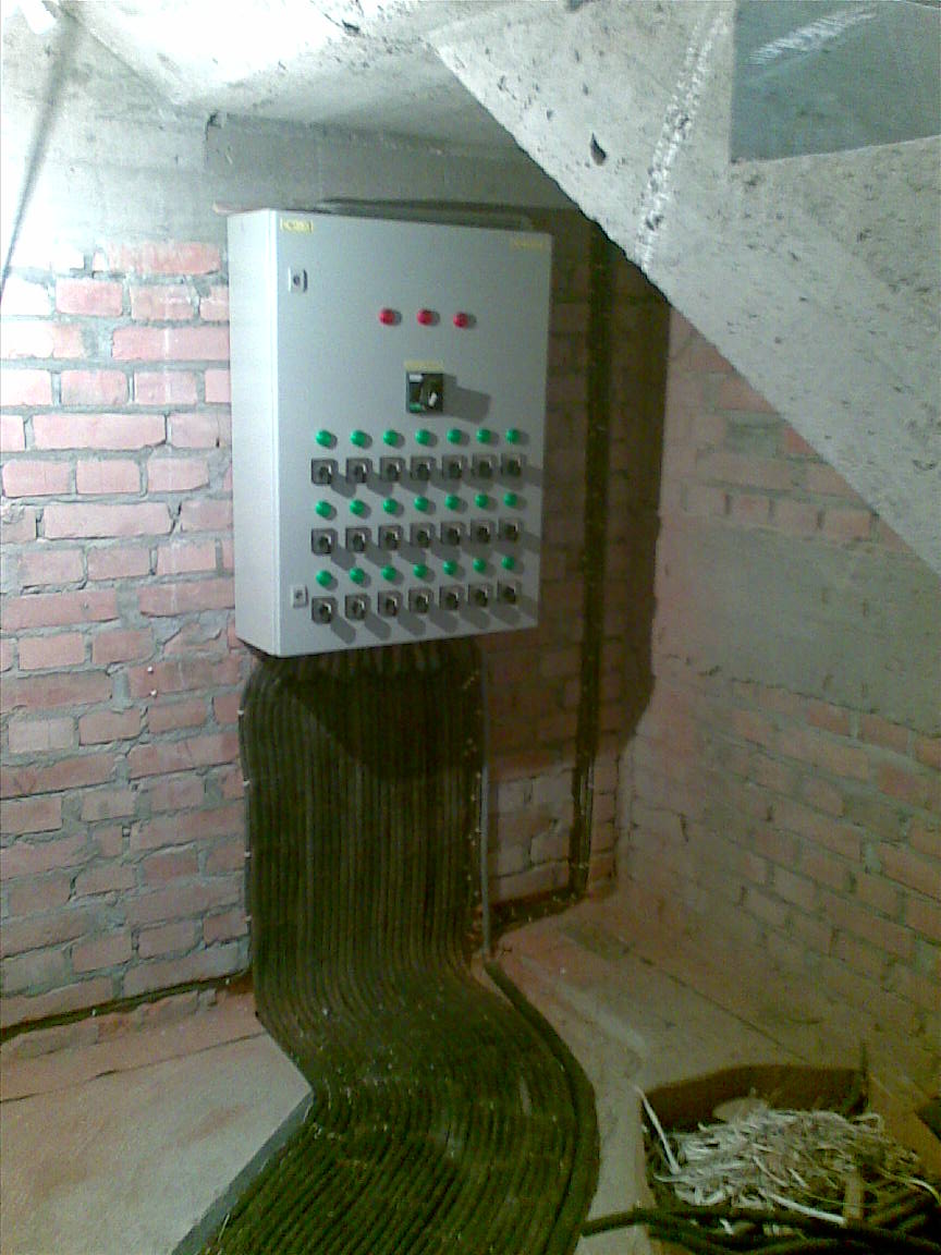

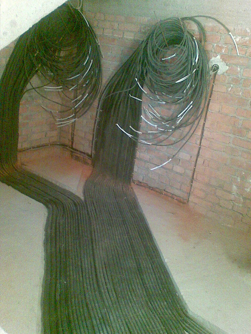

Evo da postavim par slika podne instalacije koje sam radio...

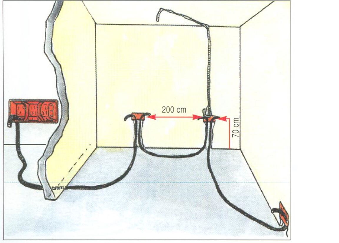

Na priloženim slikama se vidi kako se vode instalacije po podu. Kad instalacije dođe do zida, pravila su već poznata.
Kad se gradi novi objekat, putevi kojima idu instalacije se mogu odabrati tako da se zone u kojima se boravi i spava zaobiđu.
