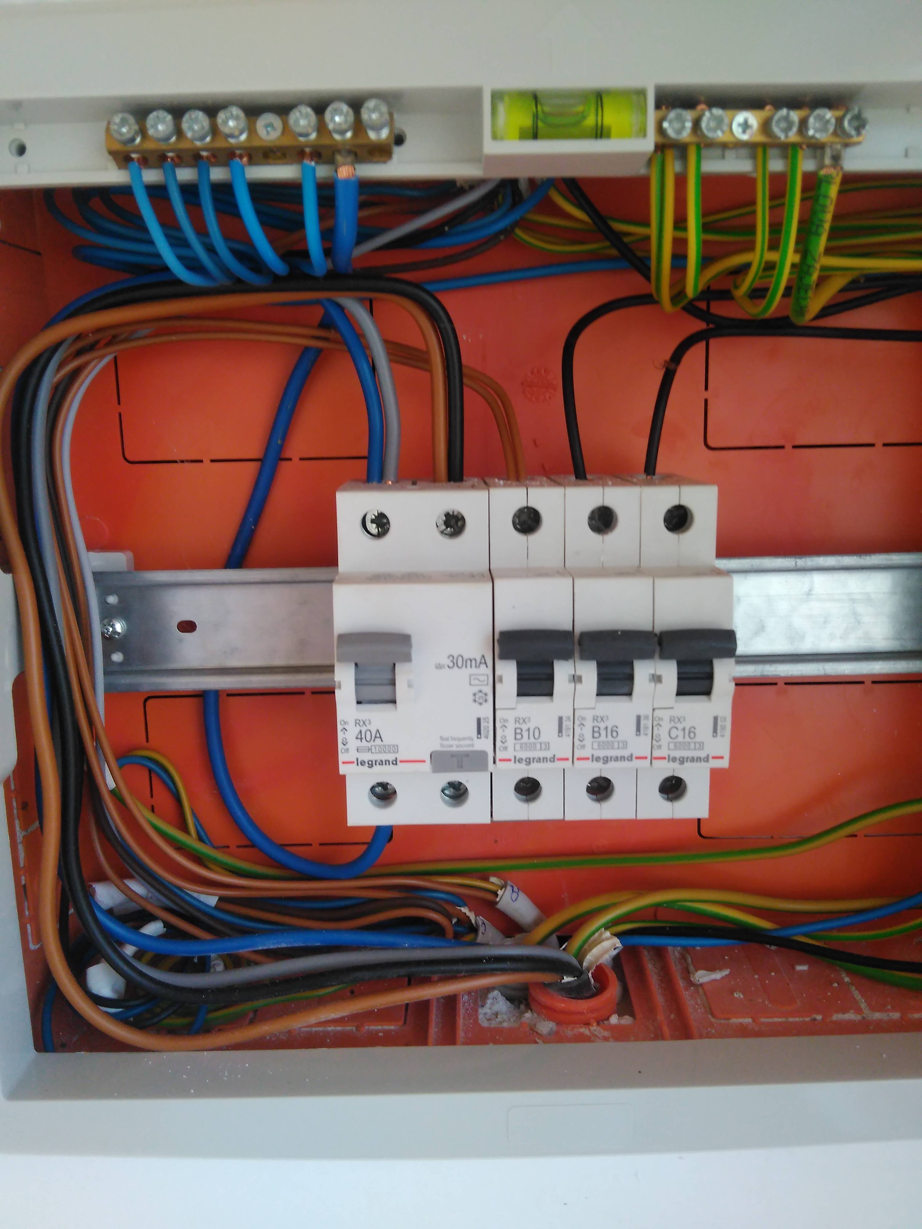

Dobar dan,imam pitanje,zanima me sljedeće:na razvodnom ormaru s dvopolnom fid sklopkom dakle faza i nula,elektroinstalater mi spojio dvije nule i dvije faze,zašto recimo nije stavio četiripolnu fid sklopku?

Verovatno je vezao samo bojler na FID. Ako je tako, proveri da li je struja greške 30 mA.
Pretpostavljam da je trofazni priključak, pošto pitaš za 4P sklopku. Po pravilu bi trebalo vezati kompletnu instalaciju na FID 4P (/300 ili /500 mA) ako je trofazni priključak, a bojler na posebnu FID sklopku (/30mA). Ako u kući imaš samo jedan bojler, dovoljna je 2P FID sklopka za bojler, a ako imaš više bojlera (tu se uključuje i dodatni protočni bojler u kuhinji), tada se koristi 4P FID za bojler zbog raspodele opterećenja.
Majstor je trebalo da se konsultuje sa finansijerom, a ne sam da odlučuje šta će staviti. Bojler jeste najkritičniji, ali ne i jedini uređaj u kući koji može da ugrozi čoveka kod korištenja električnih uređaja.

razvodna kutija koja je tako spojena napaja vagu 60T,3 reflektora od 50w ,5utičnica i to je to,u tu kutiju je dovučena struja iz druge razvodne kutije....,sutra poslikam pa stavim,možda bude jasnije...

Pitanje je koliko faza dolazi. Ako je samo jedna, onda je dobro spojeno.
Nema potrebe za 4P sklopku.
4P sklopka se moze koristiti i ako je u pitanju jedna faza, ali je to nepotrebno.

Dolaze dvije faze i dvije
#85
xerion00
xerion00's picture
Registrovan dana: 25/08/2018
Dolaze dvije faze i dvije nule u dvopolnu fid sklopku,nažalost slike ne mogu stavit jer premašuje veličinu od 1mb,a nula dalje ide na sabirnicu za nulu..
dali se možda mosna vaga spaja na glavnu fid-sklopku,a ostali potrošači na osigurače,jer na osiguračima ima natpis (rasvjeta,utičnica)nema natpisa vaga...

Ne mogu dve faze u 2P FID sklopku. Po jedna faza i nula dolaze do FID sklopke i ista faza i nula odlaze iz FID sklopke.
FID sklopka ne zamenjuje osigurač. I vaga negde mora imati osigurač, verovatno ima negde ormarić sa elektronikom.

Ovako to izgleda
Da vaga ima svoj osigurač na kutiji iz koje je dovučena struja

U prilogu je šema kako se vezuje 2P FID.
Na sličnoj 2P FID se vidi šema na samom uređaju.
Jeste li sigurni da je ovo električar vezivao?
Ne vidi se donja strana sklopke i osigurača, ali mi se čini da ni FID sklopka ni osigurači nisu u funkciji.

ovo je vezivao električar dugogodišnji,radio je na kompletnoj instalaciji mojih objekata,a ovaj je jedan od zadnjih,možda se s godinama pokvario,ne znam ali i meni je ovo sumnjivo,znam površno princip spajanja razvodne kutije,o struji nikad dosta saznanja.

Ne vidi se donja strana zbog ugla snimanja, možda je donji desni priključak na FID-ovki kratko spojen na sva tri osigurača, pa bi spoj imao smisla. Ako je tako, onda je sve dobro spojeno.
Verovatno je paralelno spojio crnu i smeđu na fazu, a plavu i sivu na nulu u dovodnom kablu da bi povećao presek dovodnog kabla.
Ovde nema potrebe za 4P sklopkom.
Sklopka je verovatno prvenstveno i postavljena zbog vage.
Logično je da vaga ide preko osigurača i FID-ovke, to možete probati njihovim isključenjem i probom da li uređaji rade.

moguće je,sutra ću poslikat i donju stranu pa ćete pogledat....hvala na pojašnjenju....Smile
