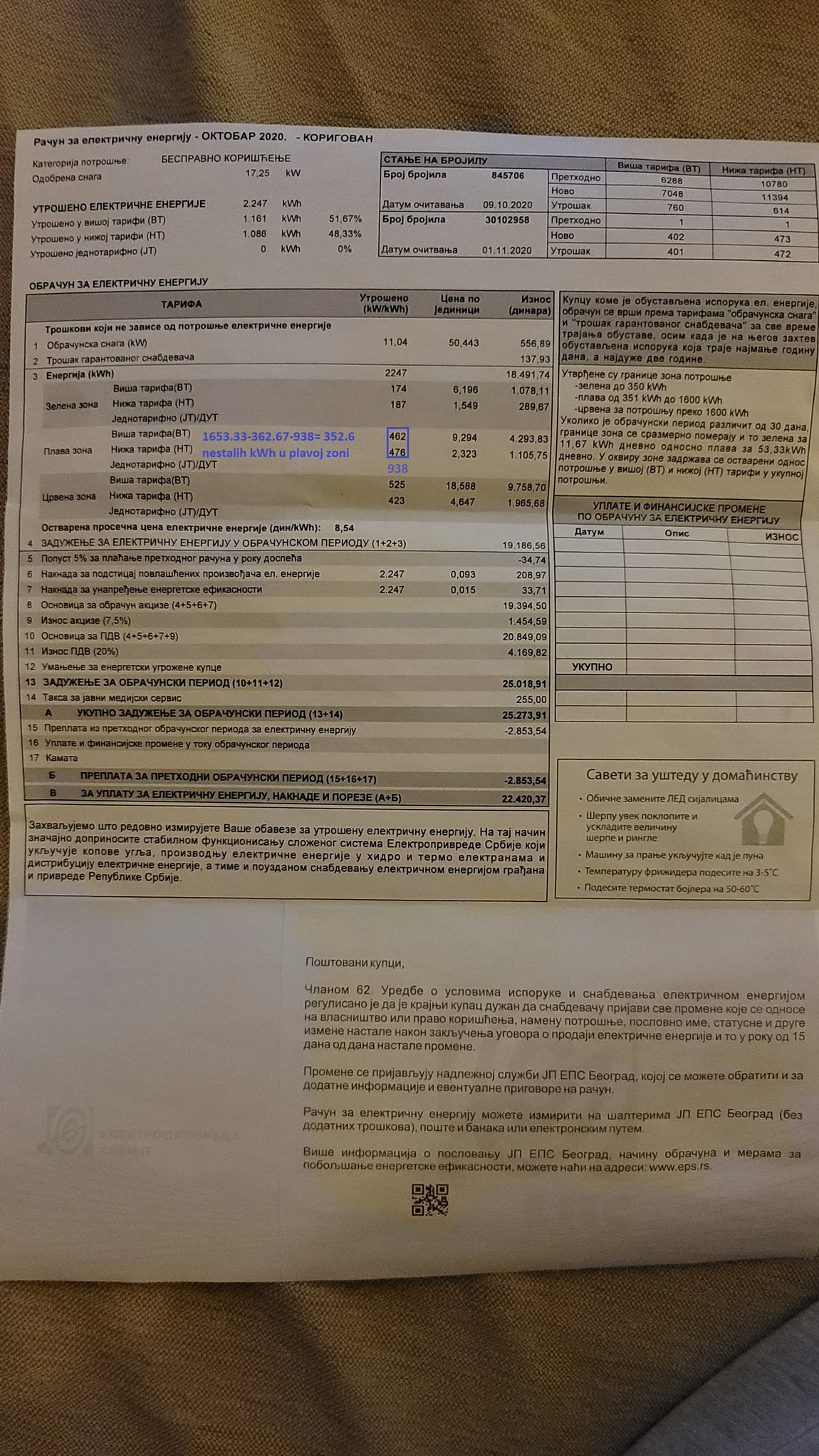

Hahah, ma znam ja to sve drug moj, nego kakvo je stanje u ED, i koja je njihova organizovanost, ako nije plombiran dio gdje su osiguraci, a kao sto rekoh evo kod mene nije plombirano iako su oni postavili brojilo na banderu prije 3 godine, mozda i vise, mogu da zapisuju do prekosutra. A imam i 20tak snimaka i fotografija da u cijeloj ulici u 5 ujutro svi satovi racunaju skupu struju, jer ne prebace u 12 na jeftinu.
Evo kod mene 6 mjeseci ne mogu da se dogovore oko ocitavanja sata, svaki mjesec mi salju po 5-6 racuna, ko da imam zgradu sa 10 stambenih jedinica, jer su posle izbora od jula zaposlili neke fine mladice da ocitavaju struju, koji ocigledno imaju sposobnosti i poslusnost oko izbora, ali nivo sposobnosti da ocitaju brojilo na banderi im nije jaca strana, pa onda zamijenili brojilo u septembru, i jos nisu organizovali kod sebe da to provedu kroz sistem, evo od jula mi potrosnja 0kWh, i onda sve to spakovali u racun od oktobra, potrosnju za 4 mjeseca. Ovi izbori bas su bili bericetni i za izgleda novozaposlene racunace pa em sto su mi zakrali u crvenu zonu potrosnju od 4 mjeseca, i tu mi ukrali na plavoj zoni...i sad da kaze covjek da ovo nije zvanicni pokusaj pljacke, ispostavili mi zvanicni racun sa namjerom da me opljackaju. Uh, al sam oduska sebi dao sa mailovima, dopisujemo se svakih par dana...i meni postalo zezanje, u pretplati sam poprilicno pa mi se moze, a cekam da to sve skupim pa da pustim u medije. Svaku ispravku urade, pa zaseru sve vise. a ja skupljam sve pa polako da se ceramo...
Bosske zašto vas vode kao ''bespravno korišćenje''?
BOSSKE
BOSSKE's picture
Registrovan dana: 13/06/2010
Pa tako mora, posto kuca nije jos legalizovana, a placen je prikljucak redovno jos prije 12 godina i prvo je bio prikljucak na supi, jer je tad postojala ona opcija da se uzme prikljucak za poljoprivredu, gradilista i slicno, posle godinu dana kad je kuca sazidana, prebaceno je na kucu, medjutim kako su nam objasnili to je ta kategorija, da bi mogli da ukinu prikljucak ako bi doslo eventualno do nemogucnosti legalizacije i rusenja kuce. Cim bude lagelizovana kuca, prelazi se na neku drugu kategoriju, zaboravio sam vec koju.
Prelazi se na kategojiju "široka potrošnja - domaćinstvo". A da u EPS-u nema nikavog reda je opšte poznato pogotovu oko očitavanja jer to rade druge firme koje angažuju radnike kao "iznajmljene ljudske resurse". Prelazak na veću odobrenu snagu bio bi oko 800dinara veći račun za el.energiju svakog meseca. Ne znam da li ovomesčno poskupljenje kWh i povećanja naknade za povlašćene potrošače utiče i na odobrenu snagu ili je to nezavisan trošak? Logično je da bude nezavistan trošak.
BOSSKE
BOSSKE's picture
Pa evo racun kao dokaz, em su mi 4 mjeseca skrkali u jedan, em su mi zakinuli i tu na plavoj zoni par stotina kWh, pljacka nevidjena. I nema sta nisam radio da dobijem na ormaru tinjalicu koja signalizira jeftinu struju, ali ocigledno da na tome gule zestoko, cim se toliko protiv toga bore. Sad imam neki digitalni sat koji nigdje ne prikazuje koja je tarifa u pitanju, u njemu je i uklopni i sve ostalo. I sad moram da cekam po 5 minuta da on izvrti datum, godinu, neke svoje brojeve pa da dodje na red na displeju visa i niza tarifa, ali opet nema nikakva oznaka koja je trenutno u upotrebi, jedino moram da cekam da vidim koji ce prvi da prebaci brojcanik. Mnogo im je frka za tu tinjalicu, pogotovo kad sam im pokazao snimke u 5 ujutro kako kradu struju, kao greska ovo ono, pa rekoh, dajte da sprijecimo tu gresku, i boli ih uvo sto zavrcu narod kad nema niko da im se suprostavi.

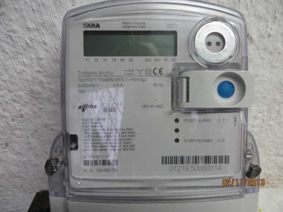

Oko indikatora niže tarife se svi žale nakon prelaska na nova "pametna" brojila. Ni u jednom području el.snabdevanja na teritoriji Srbije nigde ne daju da se iskoristi izvod na brojilu za signalnu lampicu. Čim EPS ne dozvoljava jasno i vidljivo prikazivanje trenutne tarife jasno je da su im namere zlonamerne.
Trofrtaljac
Trofrtaljac's picture
Registrovan dana: 28/08/2013
Ako je to Iskrino brojilo, ispod displeja u levom donjem uglu ima T1 i T2 itd (to su tarife), a na displeju trougao koji se prikazuje iznad tarife koja je trenutno. ovakve su davno ugradili kod nas, isto tako vrte datum sat, funkcijska greska, ukupna potrosnja pa tarife, signalizaciju takodje nismo dobili vec im prosto verujemo Smile inace govorim za Makedoniju
