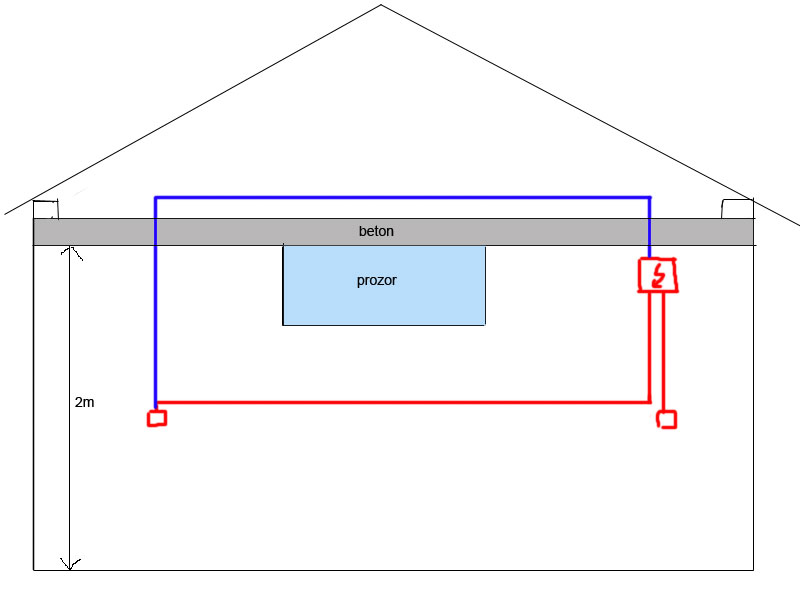

Treba da uvedem struju u garažu i znam sve sam da povežem (imam iskustva), ali mi treba pomoć oko nekih detalja. Nacrtao sam kako to otprilike izgleda.
1) Koja bi bila bolja od ove dve varijante (po pravilima)? U pitanju su utičnice.
2) Da li razvodnu kutiju da stavim ispod ili iznad ove betonske grede?
3) Da li se u garaži može staviti i pljosnati kabel ili je bolje da bude PGP?
Garaža nema plafon...
Hvala unapred!

Bolja varijanta je plava. Razvodnu kutiju stavite na propisnu visinu, po slici bi se reklo da je to iznad grede. Može i ta vrsta kabla, ali ga nikako ne zakucavajte ekserima, koristite gips.
