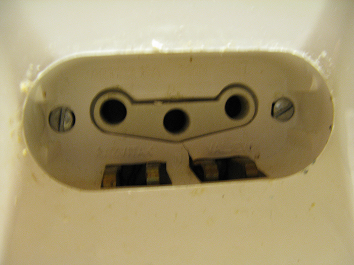

Prvo se cuo jak prasak u predelu uticmice . . . . . http://www.samsvojmajstor.com/portal/sites/default/files/uticnica_1.jpg , kao sto vidite nema vidljivih promena . . . . .zatim je zena proverila osigurace i primetila da su 4 kom pala ( automatski )
I umesto da sve ostave tako kako jeste , moja majka joj predlozi da ponovo podigne osigurace ( zene sta ce te ) i kada je aktivirala i cetvrti desio se ponovo pucanj i tada je nastalo ovo na delu kabla . . . . http://www.samsvojmajstor.com/portal/sites/default/files/kabal_0.jpg . . .kabal je star 30tak god i vidi se po izolir traci da je tu i ranije dolazilo do nekog topljenja i ostecenja , evo kako je izgledalo kad sam ga uzeo u ruku . . . http://www.samsvojmajstor.com/portal/sites/default/files/presek_2.jpg , sve se izmrvilo i istopilo .
Znam da moram da zamenim dotrajali kabal a i utikac ( trebalo je to mnooogo ranije ) ali brine me onaj prvi prasak ???

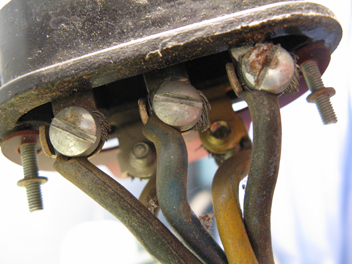

Uticnicu sam otvorio i ( nisam slikao ) ali nije bilo vidljivih promena , a na utikacu sam primetio neke promene na srednjem pipku . . .http://www.samsvojmajstor.com/portal/sites/default/files/utikac1.jpg . . . . . .http://www.samsvojmajstor.com/portal/sites/default/files/utikac2.jpg . . . .
Vidljive su neke promene na tom srednjem pipku , a inace tek kad je podignut osigurac koji dovodi struju upravo do njega cula se eksplozija .
da li smem samo da zamenim kabal i utikac , I DA LI JE MOGUCE DA JE I PRVI PRASAK IZAZVAO OSTECENI KABAL ( mada tada na njemu nije bilo vidljivih promena ??? )

Proverio sam trofaznu
LepoJebiTIfin
LepoJebiTIfin's picture
Registrovan dana: 08/11/2010
Proverio sam trofaznu uticnicu u zidu i kablovi nisu nagoreli .

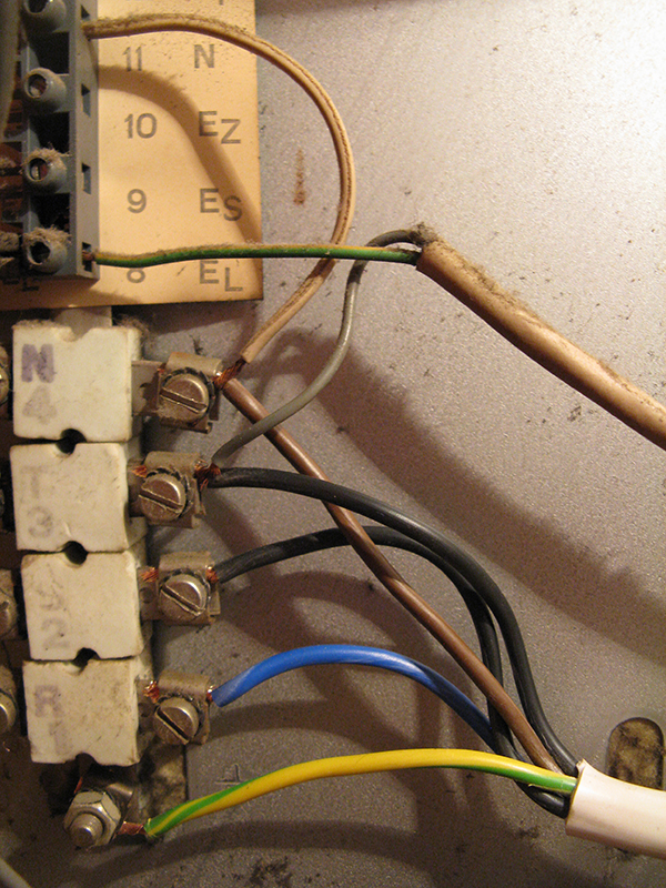

Nov kabal 5x2.5 sam sa novim trofaznim utikacem spojio ( nisam slikao ) kao ovaj stari http://www.samsvojmajstor.com/portal/sites/default/files/1_66.jpg
Znaci gledajuci gornji red , s leva u desno idu tri zice , CRNA PLAVA CRNA . . .a gledajuci donji red ima dve zice ( s leva na desno ) BRAON i ZUTZELENA
sve sam ih dobro popritegao .
E sad kad sam hteo da vidim i prekopiram stanje postojecih starih ulaqznih kablova u AEG peci nisam mogao najjasnije da razaznam pojedine boje .
Naime zbog istopljene izolacije ,prasine , potamnele boje i garezi , jasno su bile vidljive PLAVA ,i ZUTOZELENA , dok su se CRNE IBRAON SLABIJE RAZLIKOVALE pa vas zato molim da pogledate sliku kako sam sve povezao i kazete mi da li je dobro odradjeno . . . .
http://www.samsvojmajstor.com/portal/sites/default/files/2_64.jpghttp://...
http://www.samsvojmajstor.com/portal/sites/default/files/5_21.jpg
i evo i ova shema ako nesto znacihttp://www.samsvojmajstor.com/portal/sites/default/files/6_17.jpg
Naravno necu pec ukljucivati u struju dok mi neko ne potvrdi da li je ovo dobro

Plava zica u utikacu ti ide
Tomislavarsic
Tomislavarsic's picture
Registrovan dana: 10/09/2013
Plava zica u utikacu ti ide dole gde pise oznaka N to znacu nulti vodic(nula) a gore idu crna braon crna u zavisnosti mozec i da ih promenis ako hoces na primer da promenis smer motora Smile
Znaci gore idu crna braon crna a dole gde pise N ide nula a pored nje ima oznaka za uzemljenje tu ide zuta zica! Ovako ce da napravis kratak spoj,nemoj da ukljucujes tako. pozz

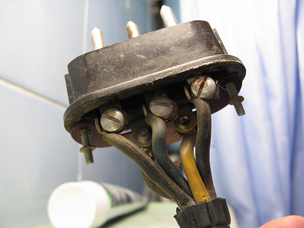

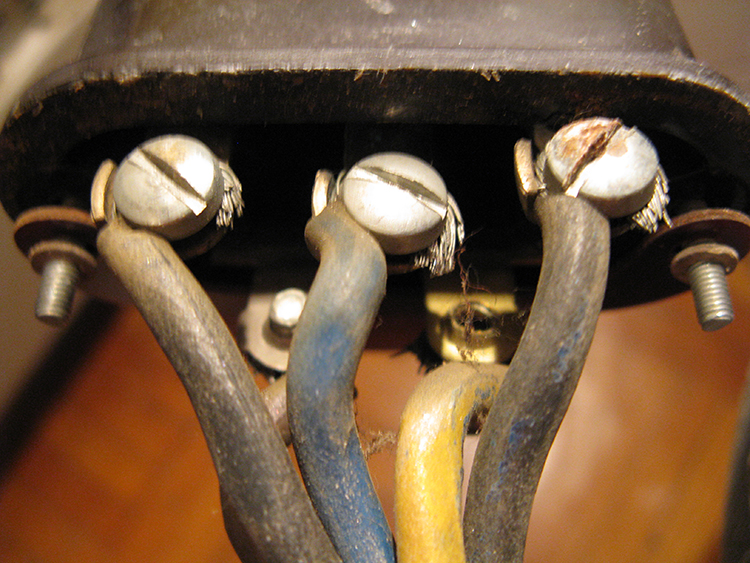

mada me cudi ,http://www.samsvojmajstor.com/portal/sites/default/files/1_67.jpg upreavo ovaj utikac je stari njega nista nisam dirao , samo sam ga otvorio da vidim kako da vezem novi utikac za novi kabal ?
PozZz
jesam dosdan ,al evhttp://www.samsvojmajstor.com/portal/sites/default/files/11_11.jpgo iz vise uglova iz kojih se vidi kako je bio povezan stari utikac , koji uopste nisam dirao , samo sam ga otvorio da se vide zice ?
http://www.samsvojmajstor.com/portal/sites/default/files/12_12.jpg
http://www.samsvojmajstor.com/portal/sites/default/files/13_8.jpg
http://www.samsvojmajstor.com/portal/sites/default/files/14_9.jpg

Лепо написах да радиш само
Лепо написах да радиш само ако знаш ...
На трофазној виљушци тамо где су ти " врхови " везујеш фазе тј црна , црна и браон а доле пратиш ознаке на месту где је " N" везујеш плаву жицу а на месту где ознака за земљу везујеш жуто зелену жицу .
На пећи имаш лепо ознаке на местима Р, С , Т везујеш фазе тј црна , црна и браон , на месту Н везујеш нулу тј плаву . И имаш ознаку за земљу ту ти иде жуто зелена жица .

Tenzore , sigurno si u pravu , hvala i tebi i ostalima ali ja ne mogu da se otmem utisku da je u utikaciu ( majstor pre ko zna koliko god ) nesto umrsio pa je kasnije prateci taj raspored zica u AEG peci nastavio da brlja .
Za plavu zicu sam siguran da je bila na onom mestu na peci na koju sam je i ja vratio , one je bas bila jasno vidljiva, a i zutozelena . . . .i utikac je bas onakav kako sam ga ovde slikao i postavio .( ostavicu ga bas sutra da ga pokazem majstoru da vidim sta ce da kaze )
Hvala vam svima , sreca je da postoje ovakvi forumi a i ljudi , da nije toga ja bih vec probao i ukljucio pec kako sam prvi put povezao i bilo bi buuuuuuuum
PozZzdrav ljudi . . .
ps , sad kad se malo bolje udubih , vidim da je u utikacu umesto plave zice, kako vi kazete nula, vezana braon , ali je kasnije i u peci takodje na mesto istom mestu gde treba da bude nula vezana braon zica tako tako da je zbog toga i funkcionisalo . . .
plava zica u ovom slucaju vise i nije nula u utikacu pa je zato i u AEG peci na drugom mestu od predvidjenog
