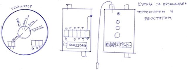

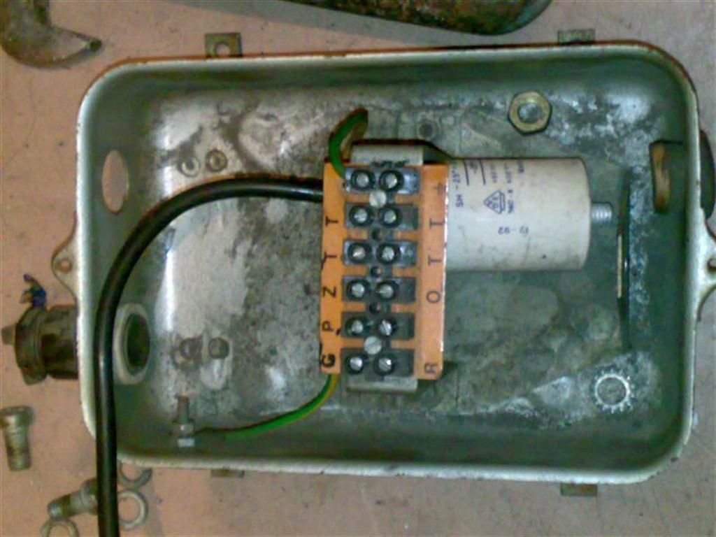

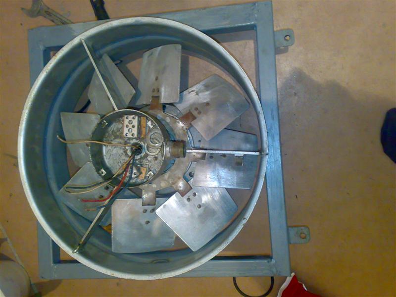

evo slike i sema nacrtana pomagajtee hitno jeeeeeeee

Izgleda da je sve vec povezano u namotajima(diktiran smer).Dve bele idi na kondenzator,napon dovedi na crnu i plavu io probaj na momenat ako je crvena kako si rekao masa.

Pa sad,bez omskih vrednosti(otpora)izmedju zica mozemo samo da nagadjamo.Sledeca solucija je da su dve bele zice izvod za termostata za koji ne znam cemu sluzi(da li je zastitni ili uslovni) ali onda onda treba jos tri zice sa medjusobnim otporom pa crvena ne bi mogla bit zemlja u tom slucaju.

cao druze
pre par godina sam imao priliku da povezujem takav ventilator.Ako se ne varam plava je NULA a kondezator ide na crnu i crvenu.Faza ide ili na crnu ili na crvenu zavisno od smera.Bele bi trebalo da su izvodi termoelementa.Njih povezes naknadno ako sve radi kako treba u red(seriju) sa nulom.
