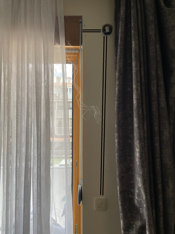

potreban savjet kako uraditi
Dakle, imam balkonska dvokrilna klizna vrata i rucno podizanje / spustanje roletni.
Ovo bih htio da zamjenim elektromotorima na prekidac i da bude odvojena kontrola.
Zamjenu ce odraditi majstor, a struju bih odradio ja. Od postojece struje najblize je
svijetlo za balkon. Kako se ono nikad ne koristi, odatle bih spojio struju.

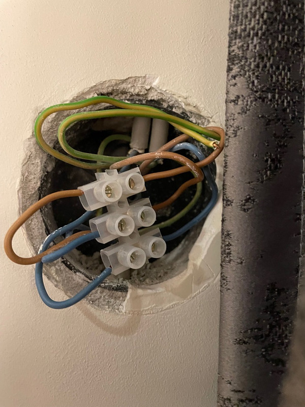

Kabal od glavne razvodne table dolazi do kutije, odatle se drugi kabal spusta na prekidac i treci kabal
nastavlja do sijalice. S obzirom da se od razvodne kutije do prekidaca, i od prekidaca
nalazi jedan trozilni kabal, pretpostavljam da bih ja to morao stemovati i postaviti
dva dvozilna kabla prema dva prekidaca i dva dvozilna kabla prema 2 elektromotora.
Da li je sve sto sam naveo isprvna procedura? Da li postoji sto jednostavnije?

Ako izbacujes sijalicu iz upotrebe, a kabl do prekidaca je trozilni, nije potrebno da stemujes...iskoristi postojeci kabl tako da jednom zilom dovedes fazu do duplog prekidaca a sa one dve preostale zile vodis fazu za svaki motor posebno... nulu vodi od razvodne kutije do motora jednom zajednickom zilom a sa preostale dve vodis faze za svaki motor posebno... trebaju ti samo dva trozilna kabla...

Jeste, sijalicu izbacam iz upotrebe, a kabal je trozilni. Dakle nije potrebno da stemujem od raszvodne kutije do prekidaca, samo da stemujem ovih 20cm od razvodne kutije do kutije za roletnu? Moze li detaljnije objasnjenje sto dje da spojim? U ovom slucaju elektromotori ce moci da rade nezavisno jedan od drugog?
Znaci imam od glavne razvodne table do kutije trozilni kabal, i od kutije do prekidaca odvojeni trozilni kabal. Tu treba da dodam jos dva kabla prema elektromotorima od kutije?
Ako moze malo detaljnije kako da spajam fazu, nulu, uzemljenje i kako na prekidac?
Da navedem da kabal od elektromotora ima 4 zice
Tako neće moći da rade nezavisno jer se sa trožilnim kablom može spoji samo jedan prekidač za roletne. Da bi motori mogli da se kontrolišu nezavisno do pozicije prekidača mora da dođe minimum pet provodnika.
To treba razjasniti kako se motor tačno povezuje - šta je koji izvod sa motora jer ima nekoliko mogućih varijanti. Najverovatnija kombinacija je da je 1 nula, dva ulaza za faze za smerove i uzemljenje ali ne mora da bude.

twister, jeste u pravu si. treba da stemujem od kutije do prekidaca i postavim dva trozilna kabla, i da stemujem od kutije do kutije za roletnu.
hvala na objasnjenju. uskoro pocinjem sa radovima.
