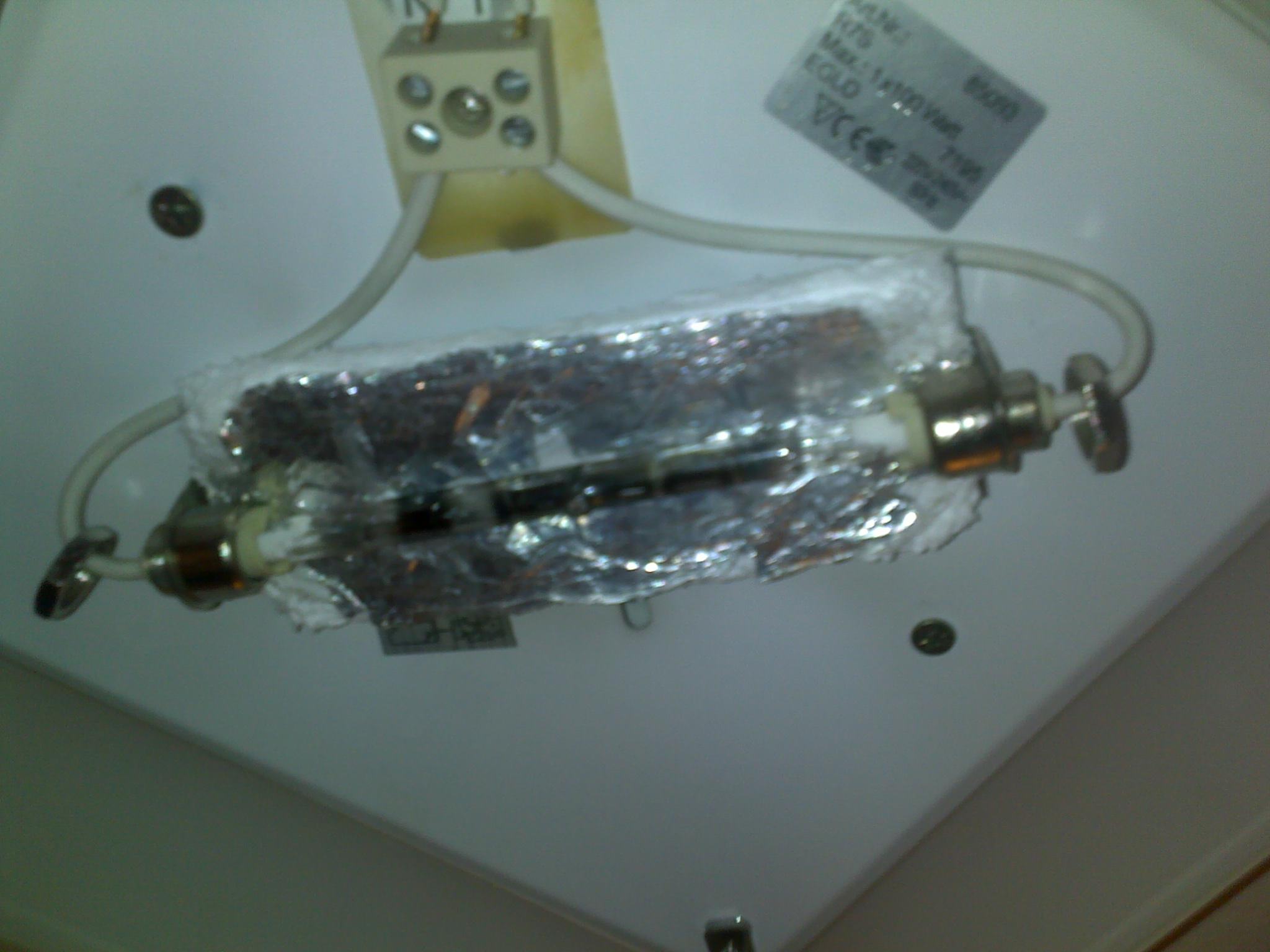

Ne mogu da je skinem i tačka. A menjao sam pre par godina istu takvu. Može li neko da mi objasni šta da radim.
Koliko vidim to je neka vrsta reflektorske sijalice.Samo ne znam šta se to rastopilo oko nje.Slika je malo mutna, pa se ne vide detalji baš najbolje.

gurni sijalicu u stranu i izvadi

Kao sto vidim neko je namontirao sijalicu sa sve zastitnom jastucastom plasticnom folijom pa ukljucio,folija se istopila a i sijalica verovatno pregorela.Treba staviti sijalicu a skinuti foliju!Eto resenjaaaa :hh
Verovatno je to i sad se folija rastopila i fiksirala kontakte da se ne mogu više pomerati.Sad će biti "veselo" to očistiti i dovesti u prvobitno stanje.

nema nikakve folije,,,ima opruga sa strane i gurne se sijalica u stranu i izvadi

To iza sijalice je nešto kao azbest (ili vidasil ili tako nešto), a preko toga alufolija. Nije otopljen, samo ja loše slikam. Pokušavao sam da je pomerim u stranu i izvadim, al' ni da mrdne. Mogu da je okrećem oko podužne ose, ali levo-desno samo malo, nedovoljno da je izvadim. Svojevremeno sam menjao takvu sijalicu i namučio se, a kad sam konačno shvatio kako - iznervirao se jer je bilo jako jednostavno. E sad ne mogu da se setim šta sam radio, pa vapim za pomoć!

Najčešće ima opruga u ležištu gde se oslanja kontakt sijalice.Možda pomeriti samu sijalicu u levo ili u desno.Možda je zbog temperature nešto zapeklo pa treba malo jače pritisnuti.

па ако је сијалица неисправна онда ти је тако све једно из колико ћеш је делова вадити.заштитне наочари и рукавице и напред...

Jes' a kako ću onda da stavim novu? Toliko me već nervira da sam u iskušenju da skinem celu plafonjeru pa da stavim obično grlo...

па кад ову извадиш видећеш како....ја не знам али после пар неуспелих покушаја што ти предложих ја би и урадио а ти од воље ти :bye2

ако добро видим,иза сијалице је алу фолија вероватно залепљена на парче стиропора а све то ђутуре на носач.буџ због јачине светла зар не?

Nije budž, tako je kupljeno. Al' mislim da nije stiropor, ne liči mi.

Bagljasan,sijalica ima dva lezista na krajevima koji su pravougaoni ili ovalni.Dakle,zakreni je za 90 stepeni i povuci je u jedan kraj (koji moze) lezista.Trebala bi da iskoci.Naime,na jednom kraju je fiksna a na drugom kontakt stoji na malom federu koji sluzi upravo tome-da se sijalica postavi ili izvadi.

To je linear-halogena sijalica od 100W sa po jednim konusnim kontaktom na svakom kraju. Sijalica dužine 118mm, ležište tipa R7S. Jedan konus je fiksni a drugi je na opruzi. Tačno kako je rekao darkelja, pomeriš u stranu i ispašće. A sijalica se spržila jer nije imala dovoljno prostora oko sebe da se hladi, naime ona se strahovito greje, a alu-folija sa izolacijom reflektuje tu toplotu nazad prema sijalici, pa još ako je u zatvorenom kućištu, to mnogo skraćuje vek sijalice. Loše rešena plafonjera, bolje izabrati neko rešenje sa ubodnim halogenim sijalicama.
Mada ove sijalice mnogo lepo svetle kada dobro rade. Verovatno najkvalitetnije svetlo koje postoji za sad.

Ili ne pritezati ludacki srafove koji drze staklo - ostaviti malo prostora za ventilaciju, i eventualno smanjiti snagu sijalice, pa ce samim tim i grejanje biti manje.

Ne treba da se zakreće, i opruga je sa obe strane, ali to sam otkrio tek kad sam pogubio živce pa je skrljao. Inače sam sam kriv - ne znam kad sam, al znam da jesam, zavrtao/odvrtao matice koje drže "grla", i deformisao ležište pa opruge više nisu funkcionisale. Čim sam popravio oblik ležišta - proradile su i opruge.
I meni je prva pomisao bila da promenim plafonjeru, ali to znači jedno mesec dana besomučnog trčanja po radnjama za rasvetu, uz obavezne komentare kako nema ništa i vodanje mene dok ne padnem na nos, a uz to obavezno otkrivanje još jedno 5-6 stvari za koje uopšte ne shvatam kako smo do sad živeli bez njih.
Idem sutra da kupim novu sijaličku, makar je menjao jednom mesečno.
