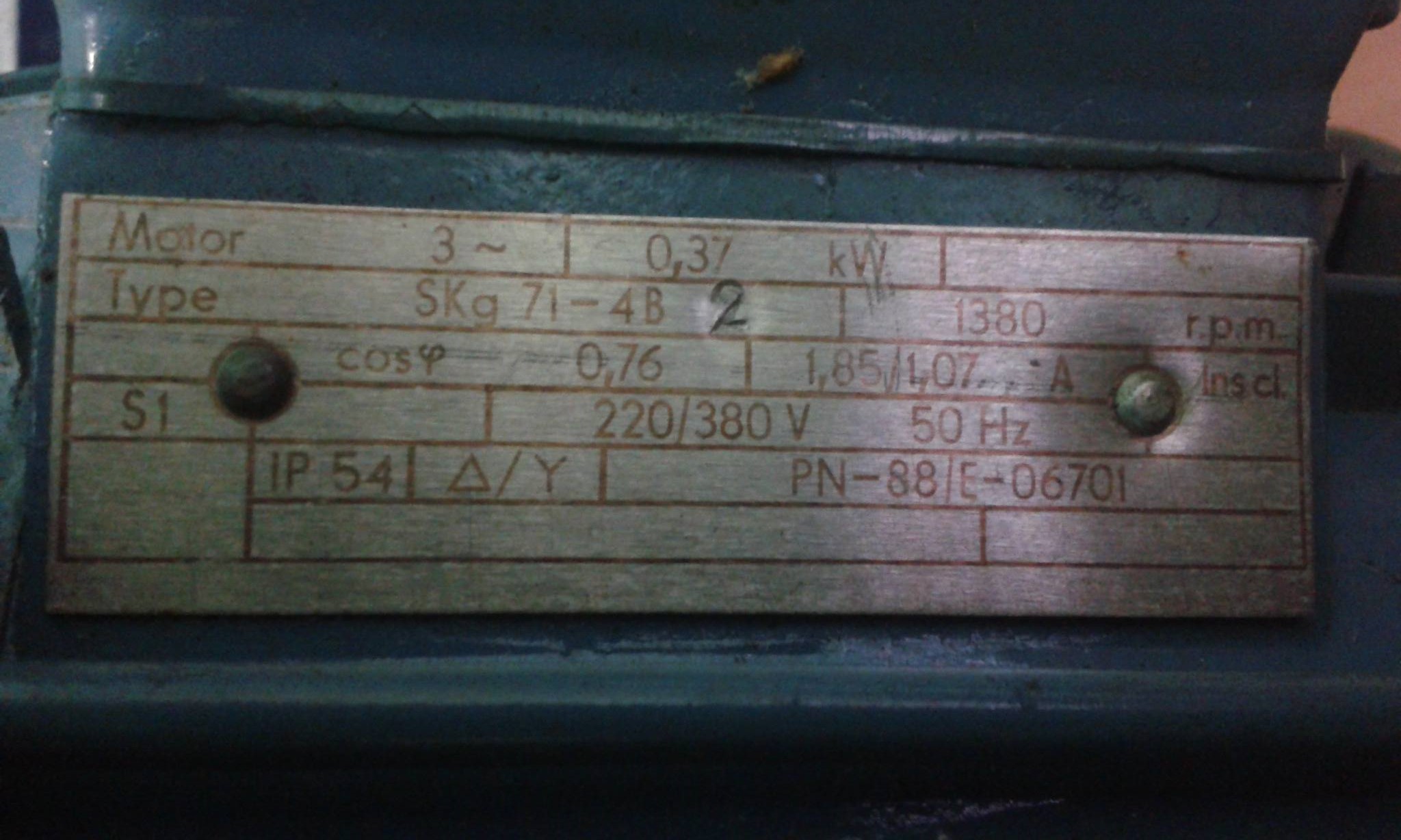

Pozdrav ljudi trebala bi mi pomoc oko odredjivanja jacine kondezatora za trofazni motor hteo bih ga spoiti da radi na monofaznu struju postavio sam sliku plocice motora hvala u napred na pomoci!!!

Za snagu trofaznog motora od 0,37kW pri povezivanju na 220V potreban je kondenzator od 25 do 30 mikro farada, minimalnog naizmeničnog radnog napona od 250V.

Uovom slucaju koji je bolji taj od 25 ili 30 mikro farada ? Hvala na odgovoru za prethodno pitanje.

Svejedno je.

Svejedno je.

Izvinjavam se u napred mozda sam malo dosadan ali ne razumem se u ove stvari puno danas mi je jedan "MAJSTOR" rekao da kakav god kondezator stavim na motor da ce motor crci 100% interesuje me jedna stvar da li je to tacno sem sto motor gubi na snazi da li postoji takva mogucnost u ovom slucaju nije jak motor od 0,37 kw da bi mu skodio taj kondezator sta vi mislite sta da radim??

Ako se motor pravilno poveže neće crći. Izgubiće na snazi , u principu zavisi za šta si hteo da radiš sa tim motorom. Potezni momenat će biti umanjen od 30% do 40%, a snaga oko 20% do 30%. pošto po proračunu treba kondezator od 27 mikrofrada, možeš staviti koji imaš
