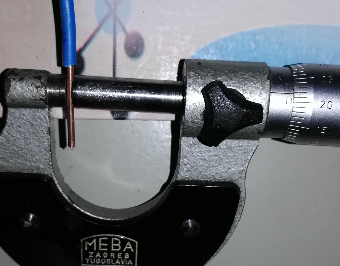

Juče u skladu sa mojim planovima kupih žicu za planirane radove ovde opisane, za sada plavu jer braon nema, crnu koja je sva u staroj instalaciji neću, da kasnije znam šta sam menjao i dodavao i dođoh u dilemu. Zašto?
Gledam onu žicu, učini mi se tanka, na moje pitanje da li je ovo 2,5 mm2 žica, prodavac, pomalo iznerviran, dade mi i komadić žice 1,5 mm2 da uporedim i zaista ova puno tanja, vidi se golim okom. Izvinim se, šta ću, očito sam glup.
Na žici piše baš puno toga: 2009011559 H07V-U 450/750V MILIC d.o.o Paracin SRB br.metara
ali naravno ne piše nigde da je žica 2,5 mm2, to "zna" samo prodavac, proizvođač i "pretpostavljam dragi Bog".
Premerih prečnik, tačno 1,5 mm. Izračunah površinu kruga, r^PI (0,75x0,75x3,14= 1,76625 mm2)???
Jel ja negde grešim, ne znam da se to tako više, u ovo napredno i jako moderno vreme, više ne računa ili je najbolje da ništa ne radim u stanu jer stavljanjem ovog prečnika činim sebi "medveđu uslugu". Stan mi, gde treba ovo da radim, nije dostupan trenutno da premerim prečnik žice iz 1978. godine tako da ne mogu ništa definitivno tvrditi, za sada.
Ne mogu reći da sam se razočarao ali da sam ogorčen, jesam, jer u ovom modernom Neoliberalnom kapitalizmu koji će nam svima na kraju "doći glave" postalo je sasvim normalno da apsolutno ništa nije onako kako bi to trebalo biti ili često i kako piše (nije ovde slučaj).
Ima li neki proizvođač u Srbiji koji pravi deblje kablove dakle da se dobije približno 2,5 mm2 ili to više ne postoji?

gosnmonter wrote:
Kasnije kod kuće premerih prečnik, tačno 1,5 mm. Izračunah površinu kruga, r^PI (0,75x0,75x3,14= 1,76625 mm2)???
Пречник треба да буде 1.78 mm. Сад је питање колико си сигуран у то што си измерио. Чиме си мерио? ипак је разлика само 2-3 десета дела милиметра. За 1.5 mm2 пречник је 1.38mm. Опет врло близу али ближе овом што си ти измерио.
На интернету под овом ознаком има и 1.5mm2 и 2.5mm2.
Постоје још два начина да утврдиш пречник али само ако је кабал довољно дугачак. Можеш да измериш тежину и ако имаш баш прецизан инструмент можеш да измериш отпорност.

Ispravka
gosnmonter
gosnmonter's picture
Registrovan dana: 14/01/2021
Izmerio odmah na pijaci gde sam i kupio ali NEISPRAVNIM pomičnim merilom. Sada posle tvog komentara izmerio još jednom mojim pomičnim merilom i ima sigurno 1,6 a manje od 1,7 mm. Imam mikrometar ali mi je u fioci koja je zagrađena šporetom u špajzu pa ne mogu trenutno do njega lako.
Uglavnom osetno je manja razlika nego što sam to izneo u prethodnom postu. Izvinjavam se svima posebno firmi MILIĆ Paraćin, zbog pogrešnog pisanja.
Šta reći, čovek prodaje materijal za strug, ležajeve i slične stvari na pijaci i drži na stolu neispravno pomično merilo. Merio ja, merio i on, ispalo 1,50 mm. Sramota. Izvinjavam se svima koje sam doveo u zabludu.

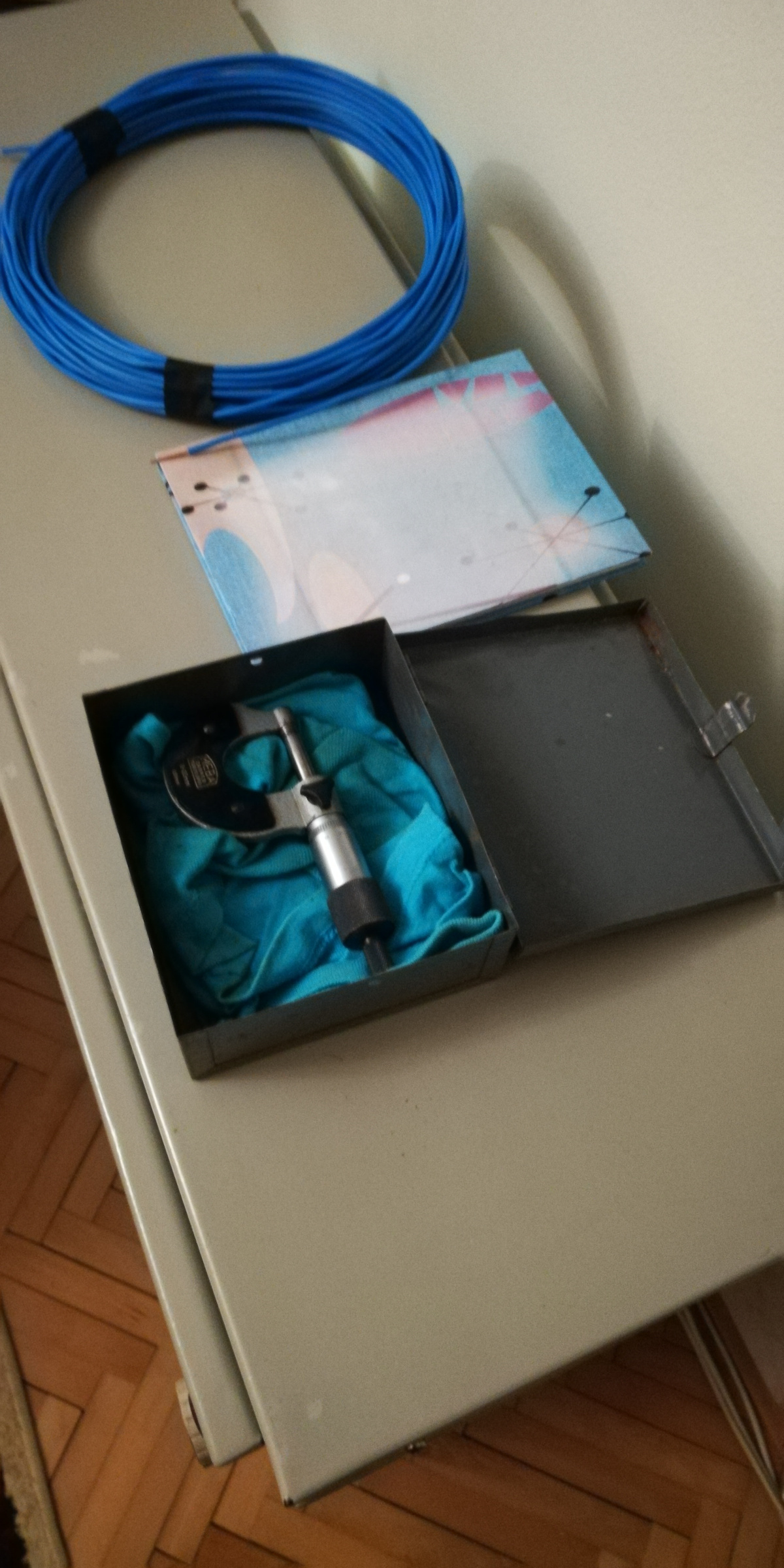

Obrukah se, pa odlučih da "iskopam" mikrometar kako znam i umem. Žena poludela, napravio sam pravi krš i lom u špajzu. Prečnik je 1,72 mm. Sada sam "malo pametniji" pa ću reći i da mikrometar odavno nije baždaren - godinama, ali se sa istim uvek pažljivo postupalo. Evo i slika u prilogu.
