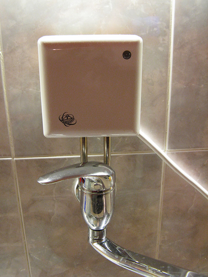

znam da si vec kupio boiler i da je ovo zakasneli savet ali evo . . .
svima kojima sam radio kuhinje a 15tak njih je prihavatilo moj savet sam preporucivao ovo . .
http://www.samsvojmajstor.com/portal/sites/default/files/boiler.jpg
malih je dimenzija ,
moguc je rad i mnontaza u svim pozicijama ( najcesce je to ispod radne ploce gde zauzima minimalno prostora )
lako se montira ., nema potrebe busiti zid ( na sta su gazde alergicne ako zivite privatno )
cini mi se da stedi energiju jer zagreva samo onoliko vode koliko potrosite ( nema gubitka zbog hladjenja )
4,5kw i kablovi od 3x2.5 su dovoljni ( bar se do sada niko nije zalio )
kod mene radi vec 8 god bez problema
