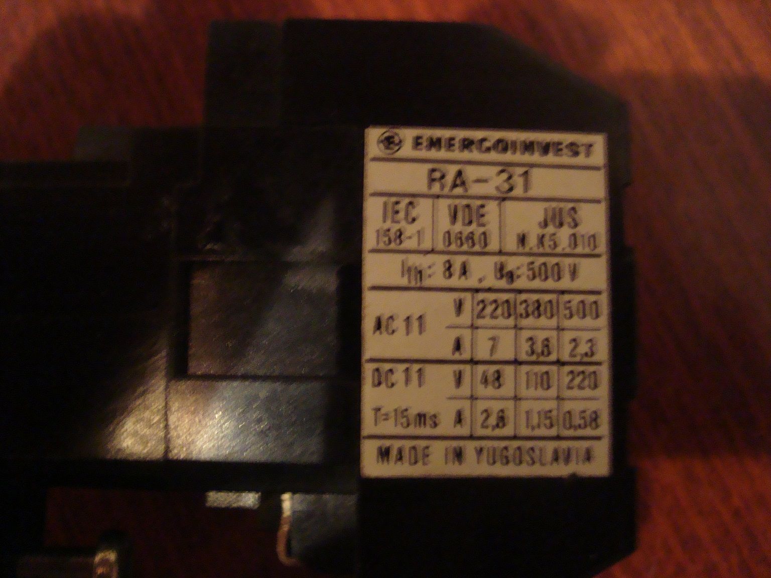

zdravo svima, zanima me moze li ovaj kontaktor da posluzi za automatsko paljenje trofazne TA peci od 6 KW ,ako ne kojai treba. hvala

Taj kontaktor ne može, mala mu je struja.Za tu peć treba kontaktor sa većom amperažom i to bar 10 A po fazi.Uračunao sam i rezervu da ne bi kontaktor radio na maksimumu svojih mogoćnosti.

Hvala na hitrom odgovoru... znaci ne moze. a ako kupim taj od 10A da li ce biti opterecen, jer ipak je to 2 kw po fazi. koliko kosta od 10A, odprilike
10A po fazi.

Prijatelju @papak, nemoj osuđivati taj kontaktor u startu!
Po meni on sasvim zadovoljava rad za tvoje potrebe, što se tiče TA peći, da uključuje i isključuje grejače 3x2kw! Nemaš potrebe bacati novac za neki kontaktor, gde je naznačena neka veća struja u amperima(A) na njoj.
Ukratko: kontaktori su predviđeni za start el.motora, i njihovi kontakti su predimenzionisani, i to mnogo!
Jer el.motori prilikom starta povlače struju 7 puta veću od nominalne što je naznačeno na pločici el.motora!
Jesi nekad rasklopio prekidač od rasvete, što koristiš za osvetljenje domaćinstva u kući?
Na njemu piše 10A (neki standard)...i kad uporediš kontakt od tog prkidača, ma nema šta da ga vidiš, mali i nikakav, jednom rečju smešno...u odnosu na neki kontakt od kontaktora, gde je naznačena manja struja od 10A! Bukvalno, nebo i zemlja...
To što @zvukoljub priča, sve se slaže sa teorijom...al praksa je nešto sasvim drugo!
pozzz joe...
Zvukoljub priča i iz prakse, eno mi stoji rasturen kontaktor u garaži koji je služio samo za ukopčavanje TA peći od 3.5 kW, a bio je, naravno, predimenzionisan.Ja sam predložio rešenje na duge staze, a kako će čovek da uradi zavisi od njega i njegove želje da li će češće da kupuje elektro uredjaje i svaki put plati po malo ili će platiti malo više i zaboraviti kad je nešto ugradio u svoju instalaciju.
