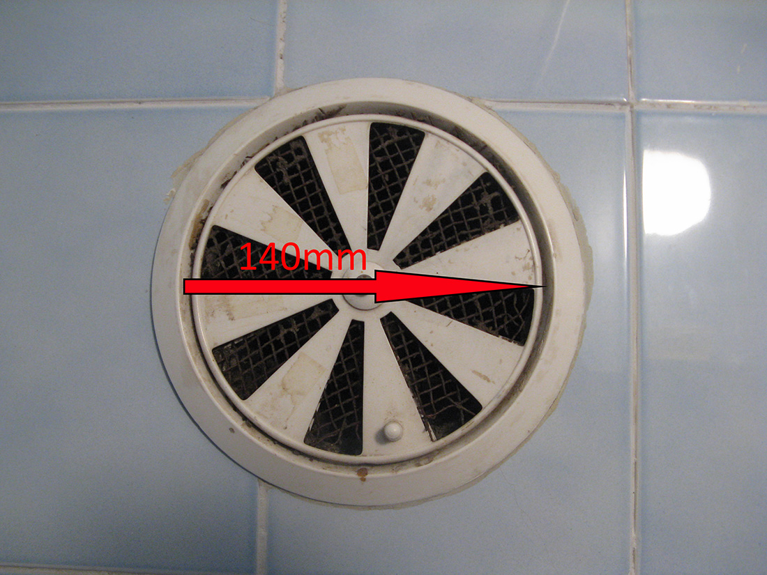

U ovaj ventilacioni otvor bih postavio ventilator . ( naravno uklonicu ove resetke )
http://www.samsvojmajstor.com/portal/sites/default/files/img_7027.jpg
Na suprotnom zidu je tus , i prilikom tusiranja se isprska delimicno i ovaj deo gde je predvidjen ventilator .
http://www.samsvojmajstor.com/portal/sites/default/files/img_7025.jpg
naravno da ventilator ne bih koristio prilikom tusiranja ili kupanja u kadi . ( vec samo po potrebi , da se izbaci visak vodene pare ili povremeno neprijatni mirisi )
mislio sam da koristim ventilator sa prekidacem na potez , da li da kupim neki standardni ili postoje neki koji imaju zastitu od vlage , ili odgovarajucu resetku koja se otvara i aktivira tek kad je ventilator ukljucen ?

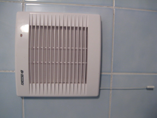

http://www.samsvojmajstor.com/portal/sites/default/files/img_7073.jpg
Hvala, u medjuvremenu sam uzeo slican .
Takodje ima zavesicu koja je spustena kad ne radi , i tako sprecava da insekti ili druge stetocine iz ventilacije ulaze u kupatilo a ujedno i nedozvoljava da se ventilator kvasi prilikom tusiranja
Struju sam kroz ventilaciju doveo iz susedne prostorije ( jer mi je bilo ruzno da vucem kabal po plocicama u kupatilu ) , i na tom dovodnom monofaznom kablu sam postavio prekidac kako bih se dodatno zastitio ( taj prekidac koristim samo prilikom tusiranja )
Sam sam postavio i potezni prekidac .
