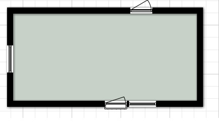

Treba mi pomoć oko rasporeda i broja utičnica za dnevnu sobu. Evo kako ta prostorija izgleda. Dimenzije su 7x3.5m. U sobi ce se nalaziti: računar, norveški radijator, možda neka lampa, par sitnijih potrošača, itd. U principu standardno.

Pa, valjda nabolje sam znaš šta ti je potrebno od izvora za napajanje uredjaja, koje misliš da koristiš u dnevnoj sobi.

OK su gabariti sobe, još ucrtaj raspored potrošača i samo će se kasti. Možemo da te posavetujemo šta od instalacione opreme da koristiš za koji potrošač itd.

Prvo ucrtaj gde ce sta da ti stoji od uredjaja pa ces onda znati pozicije za uticnice. Nemoj da zaboravis da provuces i telefonsku i tv instalaciju.
Kompjuter zahteva vise uticnica ili produzni kabl, treba da ukljucis kuciste monitor stampac skener zvucnike ruter mozda i neku lampu i telefon.
Kod kompjutera izvedi telefonsku uticnicu i TV uticnicu
Kod TV-a ces verovatno da ukljucis DVD mozda video rikorder pojacalo i slicne uredjaje koji obicno stoje kod TV-a
Razmisli i o poziciji klima uredjaja pa postavi jednu uticnicu blizu da ti kasnije ne bi visili kablovi kroz sobu.
kako se grejes da li ti je potrebna i trofazna uticnica

Predvidi i instalaciju za zidne lampe koje mogu da ti osvetljavaju i slike ako ih budeš kačio.
Da dodam pitanje za stručnjake. Može li višak instalacija i utičnica da smeta za zdravlje. Ovo pitam jer sam prilikom renoviranja dnevne sobe postavio utičnice na svaki zid. Negde po jednu, negde po dve, plus kablove za zidne lampe.

Moze da smeta za zdravlje ako si nisko postavio uticnice pa se usines kad iskljucujes neki uredjaj . :roll :roll :roll :hh

Kad bolje razmislim mislim da te taj norveski radijator nece zagrejati i da je bolja varijanta da se grejes sa TA peci od 4,5-6 Kw pa obavezno izvedi i trofaznu uticnicu. Grejanje sa TA je i dosta jevtinije
