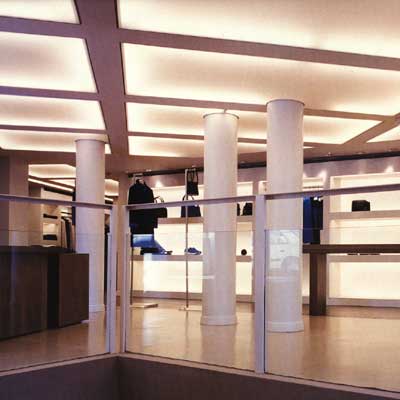

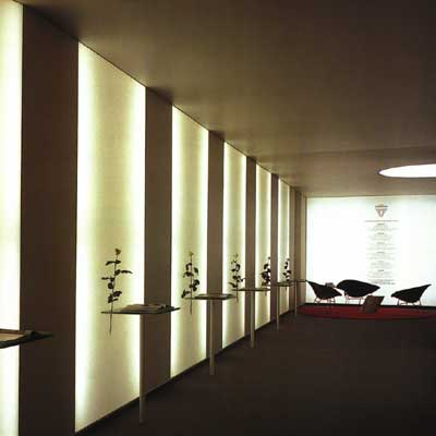

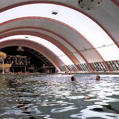

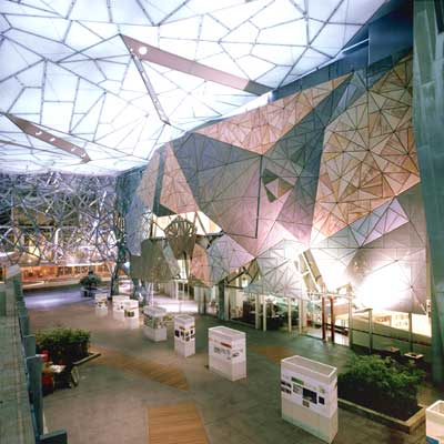

Sat, 26/09/2009 - 11:55
Re: Rasveta - saveti
#69
shajaznam
shajaznam's picture
Registrovan dana: 06/02/2008
Da li neko zna sta moze da posluzi kao improvizacija Barrisol platna, da bi se nesto smuckalo u ssm varijanti?
Dakle, konkretno pitanje je da li moze obicno platno da se razvuce i koja vrsta platna, koja zastita platna od prljanja i kako postici takvu zategnutost sa obicnim platnom?
Palo mi na pamet da odradim celu horizontalu plafona u potkrovlju na takav nacin, ali nesto da improvizujem, jer potkrovlje nema krovne prozore, a ovo bi taj problemcic resilo...
Evo i malo slicica za one koji nisu znali sha je to Smile
Moze tu jos svasta da se radi s tim platnom, ali sam ja htela ovo najobicnije nekako da iz epruvete u epruvetu, pa da smuckam sama Smile)
