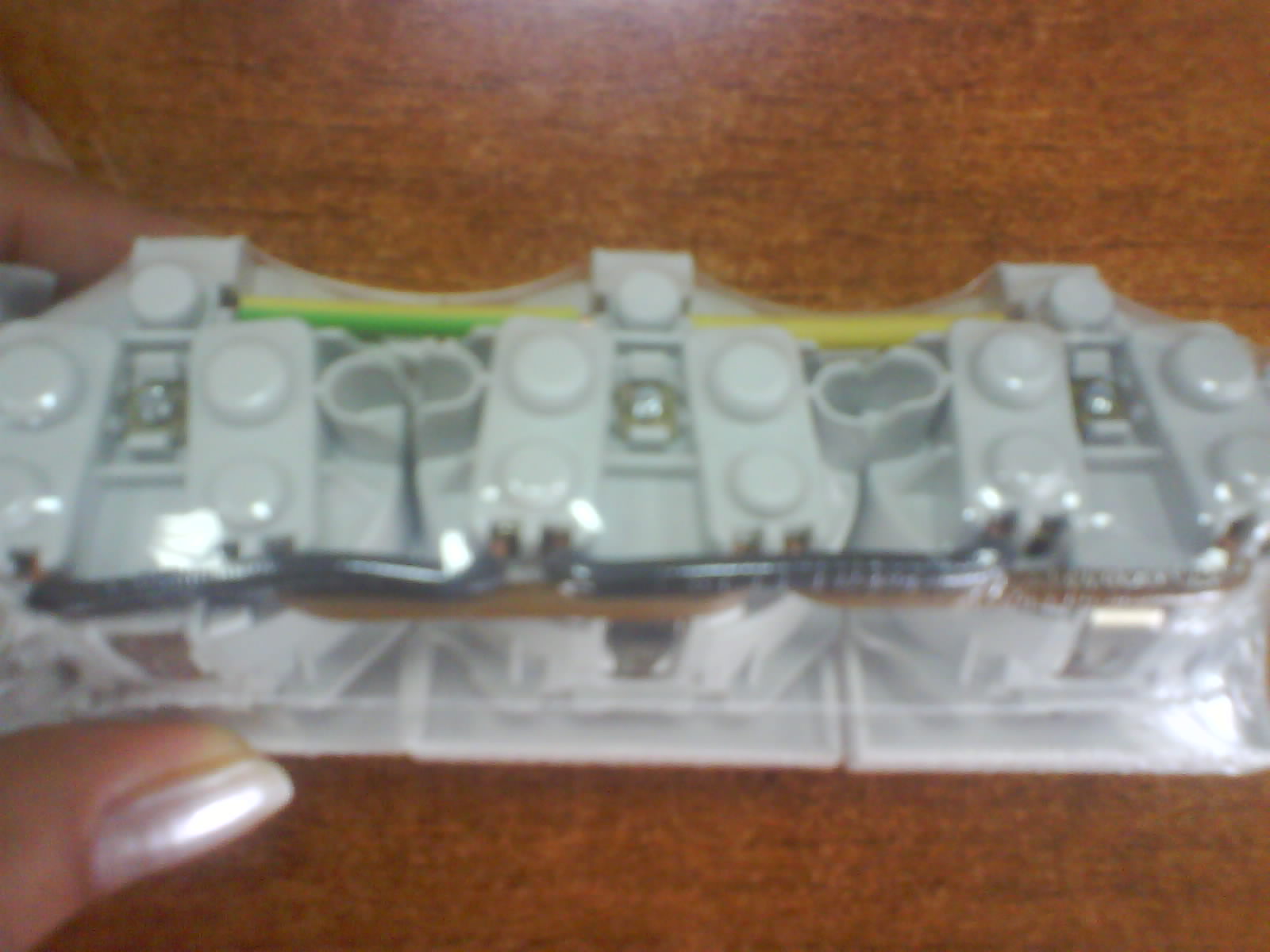

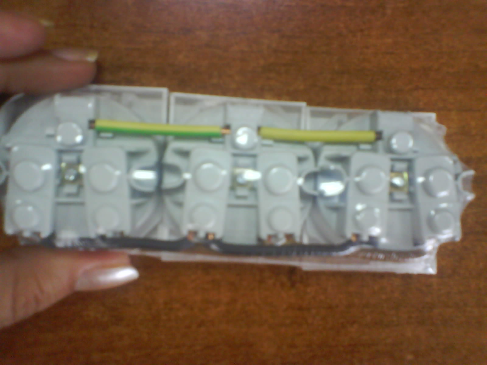

Situacija: tri podsklopne utičnice sa trostrukim horizontalnim okvirom.
Kako dovesti struju iz razvodne kutije? Da li staviti tri razvodne kutije, pa za svaku posklopnu utičnicu spustiti poseban kabl? Da li do prve razvodne kutije dođem sa 5x2,5 i onda produižim po jedan 3x2,5 do druge, pa to isto i do treće razvodne kutije?

Evo dve fotke, ovo je fabricko premostavanje, ako moze da ti pomogne.
Slikala sam mobilnim, pa izvini na kvalitetu slike.

Puno hvala, svima, specijalno za fotke Wink
