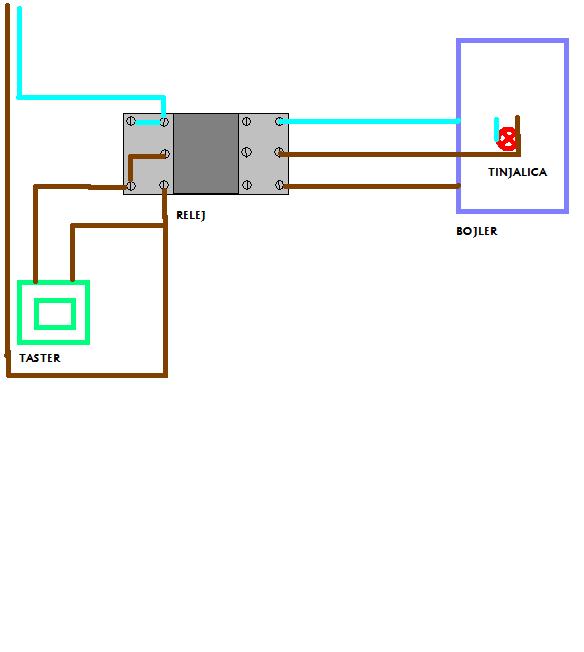

Imas negde na forumu semu
clockwork_orange
clockwork_orange's picture
Registrovan dana: 12/12/2008
Imas negde na forumu semu spajanja koju sam postavio pre godinu dve

Mon, 04/03/2013 - 08:59
Postoji opcija pretrage na
clockwork_orange
Postoji opcija pretrage na sajtu
http://www.samsvojmajstor.com/portal/sites/default/files/sema_905.jpg
http://www.samsvojmajstor.com/portal/forums/uradi-sam/ku%C4%87na-tehnika...
Za pec od dva kilovata odes i kupis tajmer za 400 dinara i resis prolem samo moras da izvuces poseban vod za ventilator ali to moras u svakom slucaju da uradis
https://encrypted-tbn2.gstatic.com/images?q=tbn:ANd9GcTm66zdhch_K9Hlcjlm...
