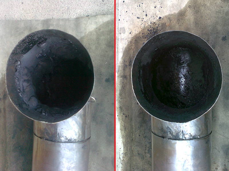

Razlog zašto sam baš ovako nazvao temu je jednostavan - ako je postalo normalno koristiti razne druge brendove (tipa Ceresit, Makita, Ytong i sl. ...), a da se pritom ni ne pomisli na reklamiranje istih, smatram da i proizvodi ove naše firme svojim kvalitetom itekako zaslužuju da se nađu u svakodnevnom rečniku kao nešto uobičajeno. A evo i zašto.
Verovatno ste primetili da jedan naš vrlo aktivan član @Astrea s' vremena na vreme diskretno, onako usput, napomene da istoimena firma u kojoj radi proizvodi i sredstva za čišćenje i održavanje kotlova i dimovoda. Pošto već nekoliko godina unazad imam sve izraženiji problem sa smolom, posebno u čunkovima i dimnjaku, rešio sam da kontaktiram navedenu firmu .
Moj problem se sastojao u tome što je posle svakog čišćenja u dimnjaku ostajao sloj smole koji je dimnjačar sve teže čistio (inače on koristi tehniku čišćenja odozdo, iz kotlarnice, pomoću jake sajle na čiji kraj stavlja ili lopaticu koja ljušti, ili čeličnu četku). Radilo se o onoj lepljivoj smoli nalik katranu, koja se prilikom struganja samo razvlači i još jače lepi za zidove dimnjaka.
Na kraju mi je dimnjak izgubio skoro trećinu svog ionako malog promera, a dimnjačar je izjavio da bi tu možda samo paljenje dalo neki rezultat, ali to nikako ne preporučuje iz mnogo razloga, što bezbednosnih, što zdravstvenih. Srećom, članstvo u SSM forumu je dalo rezultat.
Sve ovo sam i naveo u razgovoru sa ljubaznim čovekom iz "Astree", a on mi je ukratko opisao šta oni proizvode, pa smo se vrlo brzo dogovorili - naručio sam po jedno pakovanje od oba njihova proizvoda:
- Prvi se zove "Astra therm", tečnost pakovana u litarsku bocu sa raspršivačem i služi za čišćenje gareži tako što je bukvalno rastvara (nešto kao nitro-razređivač farbu);
- Drugi ima naziv "Astra express", prašak pakovan u plastičnu kesicu koja se direktno ubacuje u užareno ložište (nešto slično "Garvanu"), pri čemu se razvijaju isparenja koja onu lepljivu smolu pretvaraju u penastu masu, a koja se zatim veoma lako struganjem (ako su naslage deblje) ili onim prvim sredstvom uklanja. Pakovanja ima više, u zavisnosti od snage kotla. Ja sam naručio najveće (čini mi se da je deklarisano za 36kW).
Cena za oba proizvoda je bila 600 din. (mislim 350 tečnost i 250 prašak, ili tu negde, nisam sasvim siguran) + troškovi dostave.
Moj kotao je inače malo specifičan jer greje vazduh, a ne vodu, ali to ne znači da je pošteđen od "čađavih" problema koji prate i klasične kotlove. Možda je malo lakši za održavanje, jer ima više otvora za čišćenje. Pošto mi je sa druge strane veći problem bio dimnjak, najpre sam očistio kotao na "klasičan" način, da bi što veća količina isparenja od "Astra express"-a dospela u dimnjak. I bio sam u pravu - ono malo preostale čađi u kotlu je prosto isparilo, a u dimnjaku se desilo upravo ono zbog čega sve ovo i pišem - sva ona lepljiva smola se "ukrtila", pretvorila u krutu penastu masu koju je dimnjačar sa lakoćom ostrugao. Čovek prosto nije mogao da veruje. Naravno, dao sam mu kontakt sa "Astreom" i "zaradio" besplatno čišćenje, čime sam automatski isplatio trošak za ova sredstva Smile.
Nakon uspešog tretmana smole primenom praška, tečnost sam upotebio za spoljno čišćenje kotla i čunka od gareži. Ostalo je samo da posle toga toplom vodom i deterdžentom uklonim ostatke tečnosti i peć je bila kao nova. Na slikama je stanje "pre" i "posle" tretmana prahom (prva slika), odnosno tečnošću (druga slika).
Ništa ne ostavljam nezavrš

Druže, ne znam ima li potrebe da kačim još slika, jer sam rekao šta sam imao u prvom postu, sa sve ilustracijama.
Moraćeš ipak sam da probaš, i pri tome slikaj pre i posle pa okači ovde da vide i ostali. Je l' se važi?
Ali ajde, evo još dve slike u punoj rezoluciji, valjda će se bolje videti.
Nemam slikano pre, ali je dovoljno reći da je ovaj otvor na prvoj slici bio 100% zapušen smolom, a u unutrašnjosti sloj od 3-4cm smole i gareži.
Peć je spolja bila pocrnela od loženja, a sada je kao na drugoj slici.
Ajde sada pa zasuči rukave i spremi foto-aparat!

Kao sto sam i obecao evo utisaka o ovom sredstvu. Upravo sam zavrsio ciscenje i da je ko rukom odneseno nije ali da radi-radi. Moguce je da je bilo potrebno jos tecnosti ali videcemo sledeci put. Prvo sam ubacio kesicu praskastog sredstva u zar pre dva-tri dana a danas sam cistio sa tecnim sredstvom. Tako su mi u telefonskom razgovoru preporucili. Loziste je dosta veliko pa zato kazem da je mozda trebalo ponoviti postupak sa jos tecnosti, kupio sam dva litra.
Utisak je da omeksa smolu ali nisam uspeo da je otopim da sama sidje nego sam opet strugao cetkama i cudesima. Cak sam na kraju popizdeo, uzeo karcher i pod pritiskom oprao sve to. Znam da ne bi trebalo zbog hrdje ali kotao je liveni i morao sam probati da olaksam sebi...
Rezultat je da je dosta cisce nego sto je bilo ali moglo bi i bolje. Slikao sam i koliko sam garezi izvadio a to je otprilike jedna lopata.
Evo i slika pre i posle.

Iskreno na ovim slikama i ne
peca
peca's picture
Registrovan dana: 17/01/2008
Iskreno na ovim slikama i ne videm bog zna kakvu razliku, verovatno bi isti efekat bio da si mogao da podložiš kotao suvim ogrevom i da ga držiš na 90-95C tokom celog ciklusa, tad bi pogorela sva ta smola i otpala sama od sebe

Kao i kod većine stvari u životu, ne postoji sredstvo koje će kao čarobnim štapićem da očisti zapušten kotao i dimnjak. To mu dođe kao kada bi zagorelu šerpu bilo dovoljno natopiti deterdžentom i očekivati da se očisti bez trljanja.
Na početku teme je opisan problem sa jako zaprljanim dimnjakom kome ni ovaj tretman nije potpuno pomogao, ali je prilično olakšao čišćenje.
Slažem se sa Akirom kada kaže sa kotao ne treba zapustiti. Proizvođač lepo u uputstvu kaže da je za trajan efekat neophodno barem jednom mesečno u toku sezone loženja primeniti tretman sa praškom.
Iskreno, ona tečnost meni služi samo za spoljašnje pranje gareži sa kotla i čunkova. Prašak je sasvim dovoljan za unutrašnjost kotla i dimnjak.
