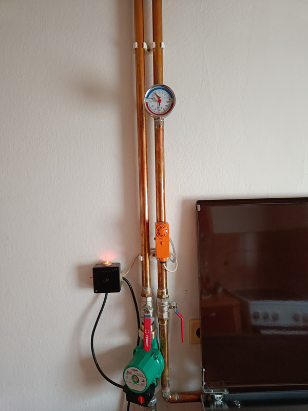

Citao sam dosta ovde po ovom forumu i vidim da se ljudi razumiju i dajete dobre savjete,pa bih vas zamolio ako neko moze da mi da savjet u vezi ovog problema koji imam!
Ove godine mi je u kucu ugradjeno to C.G. radi se o ovakvom sporetu:
" http://alfaplam.rs/sr/products/details/22 "
Uradjen je zatvoreni sistem sa pritiskom na 1,8bar,potopljeni al. radijatori,bakarne cijevi.
Kolicina ugradjenih radijatora je 60 rebara, podjeljeno po 10 kom. na 6 prostorija (od po 4*4)
+ bojler i susac u kupatilu.
Problem je u tome sto temperatura vode ne moze da postigne vise od 40C.
Dakle termometar koji je ugradjen na povratnoj cijevi koja se nalazi odmah iznad peci pokazuje max 40C.
Radijatori su svugdje jednako i u svakoj prostoriji samo blago topli,sto nije dovoljno da zagrije prostorije?
Kada bih zatvorio pola radijatora, malo bi bilo toplije do nekih 50C. ali opet to nije dovoljno?
Ugradio sam i cjevni termostat na izlaznu cjev,podesio ga da pali pumpu na 80*C,ni to nije dalo povoljne rezultate.
Treba malo duze vremena da postigne tih 80*C i cim ukljuci pumpu,ona se ugasi za manje od 1min. zato jer se cjev tj. voda u cjevi ohladila.
Sad sam podesio termostat na 40*C i tako povremeno pali i gasi pumpu,ali nikako da se postigne malo bolja temp. vode u kotlu,stalno je 40*C
Ne znam u cemu bi mogao biti problem,pa bih vas zamolio ako neko moze da mi objasni nesto o ovome!?
Unaprijed zahvalan na odgovoru!

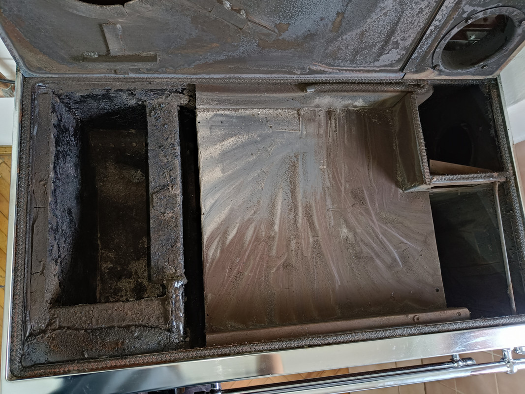

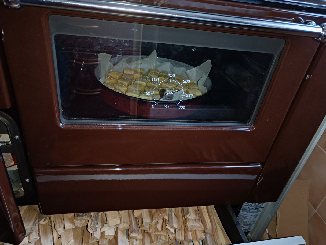

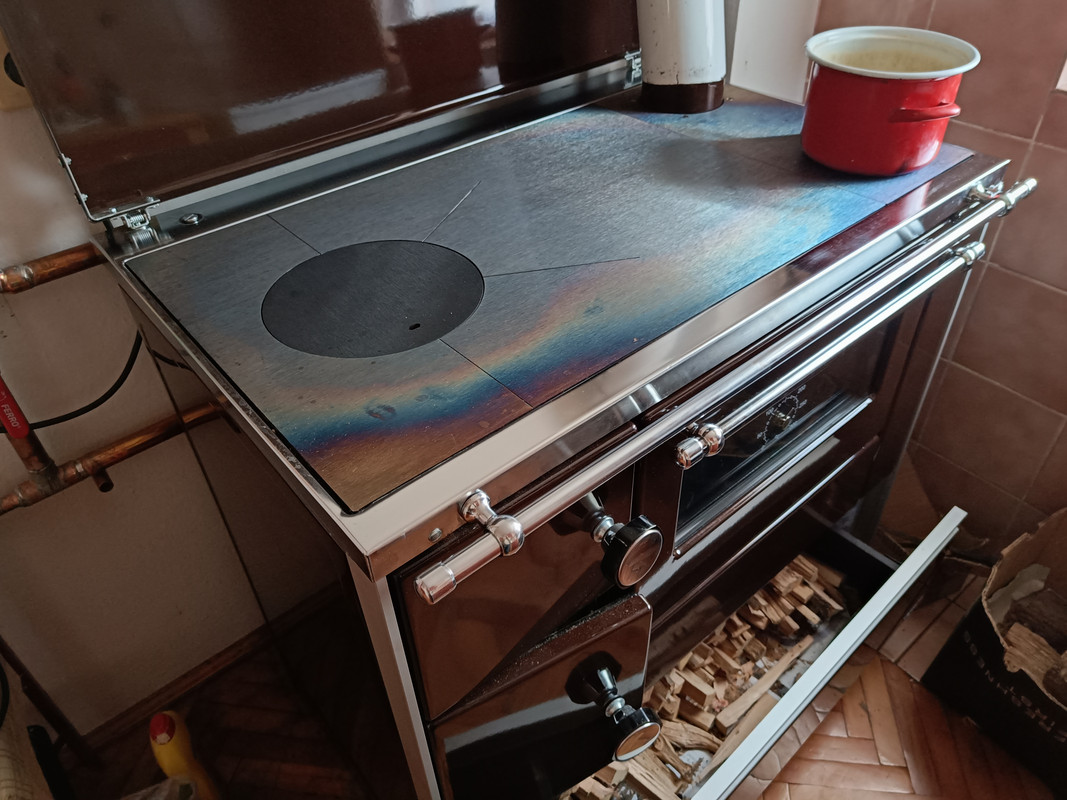

Pre mesec ipo dana sam ne jednom spratu kuće uradio etažno grejanje sa ovim štednjakom. Duže vreme se to rešavam i cena struje me je sada i dodatno ubedila da to i uradim, jer ugasiću jednu klimu, ugasiću grejalicu u kupatilu i imaću toplu vodu u bojleru. A drva u sadašnjem smederevcu royal se troše pa troše, ako sada i prebacim kubik dva biću zadovoljan.
U dilemi sam bio koji šporet kupiti, alfu 90 ili alfu term 20, majstor i podaci sa sajta alfa plam kažu alfa 90, ćitao gledao yubtube, raspitivao se i odlučio za alfu 90. Ona treba da greje 70 kvadrata, od toga 50 sa radijatorima. Grejna tela su, 2 radijatora 60x160,1 radijator 60x80, sušač peškira 60x140 i bojler, stim što bi jedan radijator u 99% slučajeva bio zatvoren jer u toj sobi niko i ne boravi. Odlučio sam se i za alfu 90 zbog njenog ložišta, taman je duboko da može i lepo da greje plotnu, jedni moji rodjaci imaju alfu term 20 i na plotni ni kafu ne mogu da skuvaju pa su rešetku podigli a sa time i smanjili grejanje kotla, i ja ih onda pitao pa što ste taj šporet i kupovali.
Za ovih mesec ipo dana nas greje sa dnevno jednu ipo do dve kante šumovih drva, mada ovo i nije zima ali sa malo boljim loženjem zadovoljio bi i na nižim temperaturama. Temperaturu održavamo izmedju 50 i 60c.
Pre neki dan sam ga čistio posle mesec ipo i izenadio se kako se i nije puno zagaravio. Činimi se da se manje prlja od smederevca.
Eto to su neka moja iskustva sa ovim šporetom i možda pomognem nekom ko se isto razmišlja. Evo i nekoliko slika.
