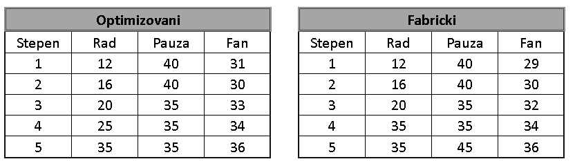

optimizovani parametri
Banchilo
Banchilo's picture
Registrovan dana: 08/08/2008
ironmaiden wrote:
Ovi fabricki parametri su po meni cisto bacanje peleta i moraju se prilagoditi stvarnim potrebama i uslovima rada. Kotao je najcesce predimenzionisan za date uslove pa se parametri moraju optimizovati. ....
Parametri koje sam postavio i jesu optimizovani.
Evo poredjenje.
Prakticno snaga 5 i 4 koja je za moju kucu bila prevelika je redukovana. Snaga 5 je sad ono sto je bila snaga 4. Snaga 4 je manja nego sto je bila itd... Snage 1,2,3 nisu dirane.
Opimizovano je analizatorom gasova.

Da ne bude zabune, u tabeli
Banchilo
Banchilo's picture
Da ne bude zabune, u tabeli su vrednosti parametara. Tako da vrednost za rad i pauze 35 i 25 predstavlja 3.5 sec i 2.5 sec. Svakako nije 35 i 35 sekundi Smile
Po specifikaciji Biodom27 na minimalnoj snazi 7.8kW trosi 1.7kg peleta po satu, a kolika je ukupna potrosnja mozda je najbolje videti po popisu ubacenog peleta u spremiste, fotka je u prilogu.
Posto je ovo tema o Biodom-u sva iskustva koja napisemo ovde lakse ce pronaci ostali vlasnici istog kotla. Da kazem da je kod mene problem bio malo veca snaga kotla u odnosu na grejni prostor, nekih 110m2.
Optimizacijom je postignutao da se snage 4 i 5 smanje, i ono sto je naj bitnije je to da prag modulacije, sa fabrickih 5 stepeni, bude 10 stepeni (parametar 35). Znaci kotao sad ranije krece da smanjuje snagu i laganije prilazi zadatoj temperaturi, cime smo izbegli alarme peleta koji su se pojavljivali, te porast temperature preko zadate pa gasenje kotla, rashladjivanje i ponovno paljenje itd...
Zadata temperatura u kotlu je 70 stepeni, pumpa se pali na 61 stepen, gasi na 60 stepeni.
Cetverokrakim meshnim ventilom je odvojeno da ka sistemu ide oko 50 stepeni. Sobni termostat drzi temperaturu prostorije oko 22 stepena, sa pragom osetljivosti od +/- 0.3stepena.
Potrosnju je moguce ustinuti i fabricki namenjenim opcijama, a to je parametar 2 u servisnom meniju, cime se procentualno smanjuje doziranje, definisano parametrima 50, 51 i 52 koji oznacavaju tip peleta, i sa fabrickim su postavkama 70,85,120. Sto u prevodu znaci ako parametar 2 stavimo na vrednost 1 time smo smanjili doziranje na 70%, vrednost 2 smanjuje doziranje na 85%, vrednost 3 povecava doziranje za 20%
