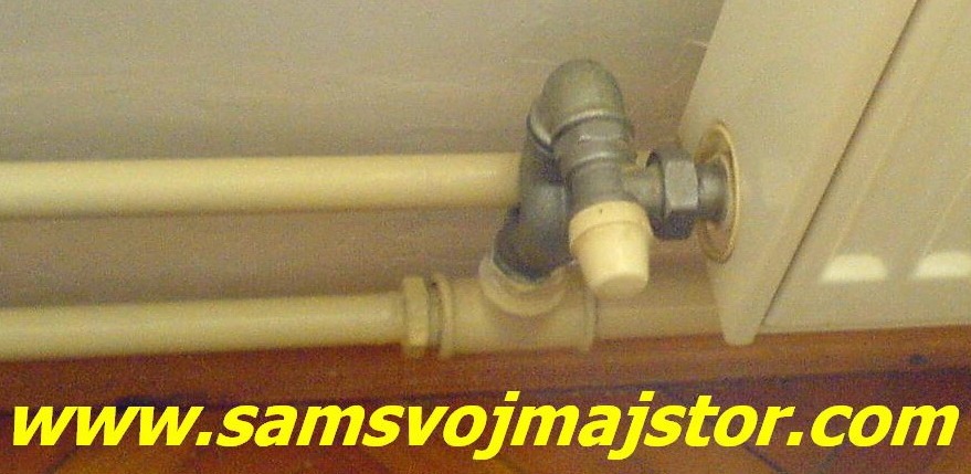

Jedino nisam odgonetnuo kako će se rešiti problem etažiranja cevi - kako to majstori grejači kažu, u ovoj tehnici sa narezivanjem navoja.To je situacija kad treba zaobići neku od cevi koja je na putu drugoj cevi.Može se rešiti kolenima, ali je pitanje na šta će to da liči.Više će podsećati na podstanicu nego na stanbeni prostor.Ja bih još jednom razmislio pre nego bih doneo odluku.Jer da to tako može, ne bi se niko mučio sa autogenim aparatom, crnim cevima itd.Na kraju krajeva bilo je dobrih predloga da se to uradi bakarnim cevima.Alat za to nije toliko skup, jer svaka kvalitetna nareznica košta i to poprilično, nešto kao Central, Ridgid, Rotenberger itd.

Evo specijalno za zvukoljuba sam slikao kako se resava navedeni problem jer postoji zaobilazni luk
