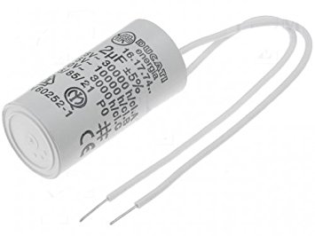

Evo ovako imam problem sa grunfosovom pumpom,jutros se ukljucila medjutim nema tipicni zvuk rada nego samo zuji i nema potiska ko sto bi trebalo.Inace se ukljucuje preko cijevnog termostata....ako neko zna sto bi bio problem ...hvala
Probaj da ubacis u neku drugu brzinu,odvrni veliki sraf na kucistu pumpe da je ozracis mozda ima vazduxa u njoj pa netera vodu.mozda je zapekla ili nesto uletelo u radno kolo,
Sve sam isprobao ali jednostavno na 40 stepeni se ukljuci i zuji,posle nekog vremena pocinje da funkcionise
Da li možeš da je uključiš bez tog termostata? Da proveriš da li će se odmah pokrenuti?
Rijesio sam problem,zamijenio.....
