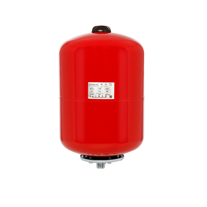

Grejanje je uradjeno jesenas i sve novo, pre mesec dana sam primetio da mi je opao pritisak u sistemu i ja dopunio, prilikom dopune sam primetio da kada pustim ćesmu pritisak se poveća na 1,5 ili 1,8 nisam tačno video i kada zatvorim česmu spadne na 1,1.
Tada sam tako dopunio i kada podložim i pumpa krene sa radom pritisak se malo poveća na oko 1,3 bara.
Ali prošlo je mesec dana i pritisak ponovo opao na 0,5. Koji problem može biti, voda ne curi nigde to sam proverio, sistem je mali dva radijatora, sušač peškira, grejač za bojler a peć je alfa 90. Ima tri ozračna lončeta.
Expanziona posuda je kao na slici, kako se ona može proveriti?
