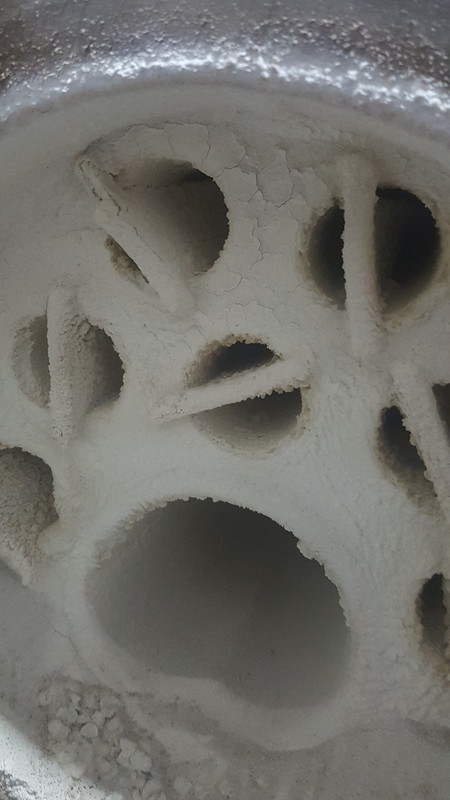

Turbulatori se bijele evo
#7253
daki50
daki50's picture
Registrovan dana: 28/11/2018
Turbulatori se bijele evo slike. U upustvu pise da se zadana temperara stavlja od 55 do 80 stepeni. Servoser je stavio 65 a pumpa je sama ostala da se pali na 50 to nije dirano
Fri, 30/11/2018 - 00:08
Boja
#7254
Goran Tosic
Goran Tosic's picture
Registrovan dana: 02/03/2016
Sagorevanje je odlično,to nije problem!!!!Malo češće čisti,te naslage su izolator koje god da su boje.Koja je temperatura na izlazu u dimnjak?Podigni temperaturu Kotla na 80°C!!Nije li za podno mnogo 45°C koliko ti pustaš.

Auuu... Daki50 da li čistite
#7255
Auuu... Daki50 da li čistite kotao po nekad?
Fri, 30/11/2018 - 00:26
Detaljno sam ga ocistio prije
#7256
daki50
daki50's picture
Detaljno sam ga ocistio prije 6 dana ( te turbulatore ) nego koristim suncokretov pelet koji ima vise pepela . Ostalo je jos 9 vreca pa stize drveni. Maksimalno sto sam vidio temperaturu dimova u snazi 5 je 127 a inace je oko 117
Fri, 30/11/2018 - 00:35
Čišćenje
#7257
Goran Tosic
Što čistiji izmenjivač,stranice cevi,to manje peleta,niža temperatura dima=veće iskorišćenje.Tehnikom štelovanja sagorevanja si ovladao a parametrima temperature?To je manji problem.
