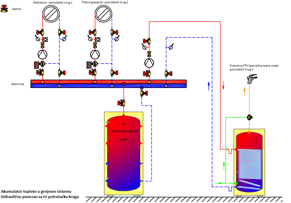

Dio takvog sistema bi trebao imati i ovo
Zanimljivo je da u ovom sabirniku su mehanički odvojeni potis i povrat
Toplota se prenosi ali nema miješanja vode

Na malom prostoru je sabirnik, trokraki sa pogonom, pumpa, čaure za senzore, prestrujni ventil, zaporni ventili na potisu i povratu, nepovratni ventil na potisu.
I tako za 2 kruga
