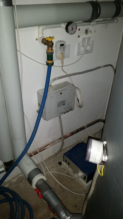

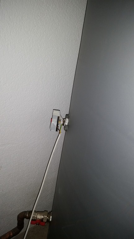

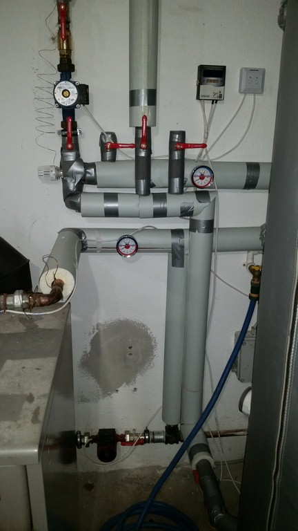

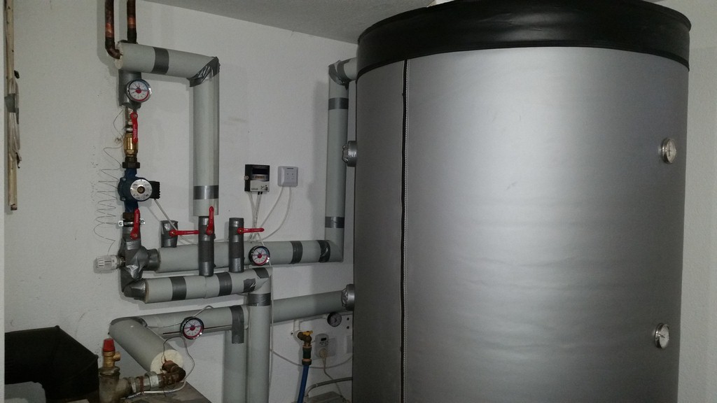

Od pre 15tak dana je kod mene ugradjen Akumulator toplote 1000 lit. i u funkciji je. Ocekivanja ispunjena. Kad lozim, kotao radi pod punim gasom, cist je kao suza iznutra, nema katrana, nema naslaga ono malo sto ostane se vrlo lako cisti. Napunim kotao do vrha, lozim odozgo, u nekom trenutku dodam dve cepanice i to mi je dovoljno da zagreje ceo akumulator. Sledeceg dana ne moram da lozim. Ugradio sam i grejac na struju od 6kw za grejanje na jeftinu struju, od kad je ugradjen grejac nisam lozio ni jednom, dovoljno je da zagreje akumulator u toku noci i da se iz akumulacije grejem ceo dan. U kuci je 22-23C preko dana, a oko 21c nocu. Ovo verovatno ne bi bilo moguce da mi nije dobro izolirana kuca (12cm demit fasada, 20cm vune na gornjoj ploci, troslojna clima guard stakla na prozorima). Pri ovim spoljnim temperaturama, cirkulaciona pumpa se ukljuci ujutru, dogreje kucu do 8-9h i sledeci put se ukljuci tek uvece da dogreje malo Doduse, topla je ova zima pa i nije neko merilo, ali mislim da ce mi vrsiti posao i kad udare minusi.
http://www.samsvojmajstor.com/portal/sites/default/files/20180105_132734... http://www.samsvojmajstor.com/portal/sites/default/files/20180105_132852...
http://www.samsvojmajstor.com/portal/sites/default/files/20180105_132819... http://www.samsvojmajstor.com/portal/sites/default/files/20180105_132803...
http://www.samsvojmajstor.com/portal/sites/default/files/20180105_132919...

Odlično! Jeftino a komforno
Odlično! Jeftino a komforno grejanje. Sistem i strategija lozenja vam je manje više kao kod mene.

Lomio sam se da li AT, ili kotao na pelet ili toplotna pumpa. S obzirom da sam vec imao kotao na cvrsto gorivo odlucio sam se za AT i grejanje jeftinom strujom i povremeno lozenje ako bude bilo potrebno. Za malo da uzmem toplotnu pumpu ali ona je 2500e, razlika u ceni ne opravdava investiciju u mom slucaju, a oko kotla na pelet isto ima posla, mozda i vise nego sa ovom mojom kombinacijom, a investicija je opet veca, 1600e

Mala kvadratura, dobra
Mala kvadratura, dobra izolacija kvalitetni prozori i Bog da Vas vidi sa dogrejanjem na struju pogotovu u prelaznom periodu. Eto vi ne ložite sad na ovim nadprosečnim temperaturama, ja moram ali svaki drugi dan ili dan i po. Za tako malu kvadraturu toplotna pumpa se ne isplati upravo kako ste napisali. Drugo što se tiče peleta i ja sam bio veoma zagrejan jedno vreme da pređem ali sam se pišmanio upravo zbog toga što "ima posla" u smislu stalno mora nešto da ga ćućoriš. Cena peleta značajno porasla a i inicijalno je veliko ulaganje za kotao
Ovakva konbinacija grejanja još sa dva termostatska ventila (znači bez meh.pogona i automatike) je najjednostavnija, najjeftinija a veoma pouzdana sa punim komforom. Manje više nema šta da otkaže... Jedino što je racionalnije ložiti ugljem (vremenski manja obaveza) nego drvima kad se puni AT. Jednostavno kod drveta je gustina energije manja pa jedno punjenje kotla ne može da zagreje AT i da greje kuću već se drva moraju dodati još par puta (barem kod mene).

Termostatski mesajuci ventil za podno sam imao u predhodnoj kuci kod roditelja gde sam ziveo, radi vec 20 godina bez problema, odrzava temperaturu polaza u stepen, zato sam ga ugradio i kod mene. Apsolutno ne vidim prednost motornog mesajuceg ventila sem ako nije vodjen automatikom vodjenoj po spoljnoj temperaturi. Za zastitu kotla sam uzeo esbe vtc 512, duplo jeftiniji od ventila sa termoglavom a radi isto.
Ugalj ne volim zbog prasine i velike kolicine pepela plus sto smrdi. Meni je pun kotao drva plus jos dve cepanice dovoljan da napuni AT i greje kucu za to vreme.
