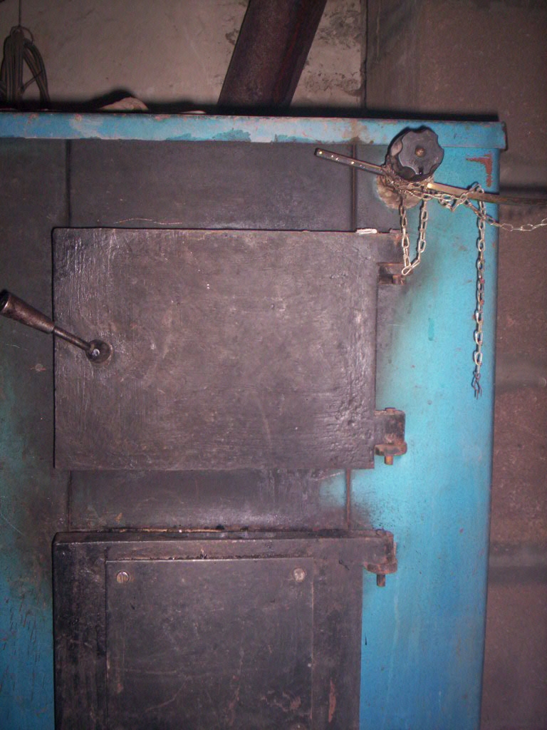

Negde 1999 matorci su kupili doticni kotao na kruto gorivo sa ravnim lozistem i kako je propratna dokumentacija bog zna gde a ja ga nasledih bez mogucnosti da bilo sta doznam sem tadasnje cene (1400 dem + regulator promaje 100dem)nema druge nego da se obratim dobrim ljudima sa sjajnog foruma(koga,btw,vec duze vreme pohodim u potrazi za cesto izuzetnim savetima i podacima,svaka cast!) .Elem detaljno sam "obilazio" kotao u neuspesnoj potrazi za plocicom-sto je na momente bogme iziskivalo vratolomnu akrobatiku zbog polozaja dimnjace i samog kotla u podrumu)ili bilo kojim znakom prepoznavanja istog.
MOLIM cistunce da mi ne zamere zbog stanja u kotlarnici i stepena odrzavanosti kotla,naime spremacica ima "slobodan vikend" u trajanju od bar decenije i po...
Dimenzije(VxSxD) : 93x60,5x77
Resetka za pepeo(je fixna),vratanca i resetka iza njih su liveni,trebalo bi da je sam kotao liven;nema polugu za tresenje pepela;u visini gornjih vrata ima 5 kruznih komora za dimne gasove,poredjani cik-cak i to 3 u donjoj i 2 u gornjoj zoni;na donjim vratancima ima ostavljen prostor (zatvoren celicnim limom sa 4 srafa) za ugradnju gorionika.

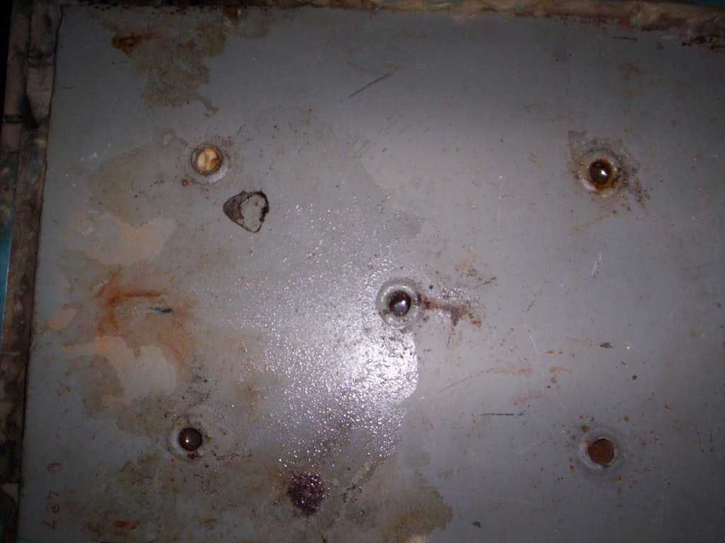

http://www.samsvojmajstor.com/portal/sites/default/files/100_4247_0.jpg pogled sa gornje strane

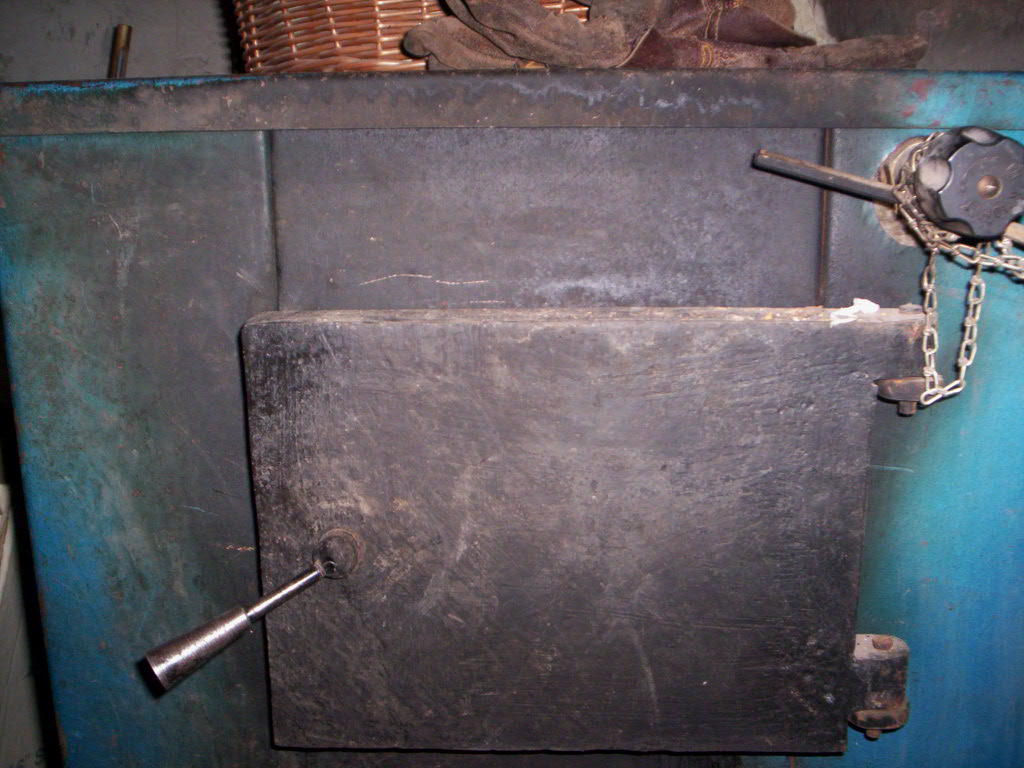

http://www.samsvojmajstor.com/portal/sites/default/files/100_4255.jpg gornja vratanca

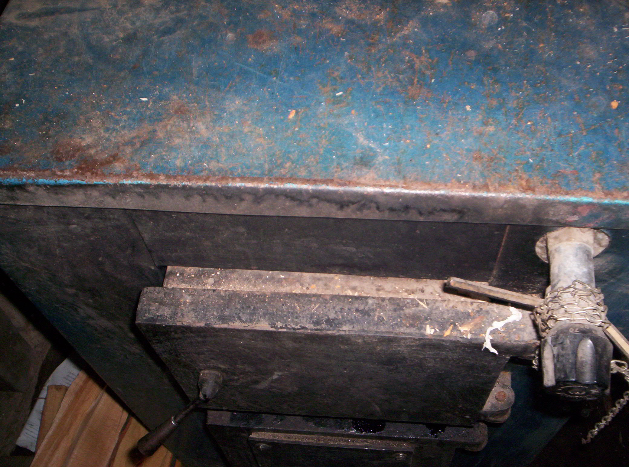

http://www.samsvojmajstor.com/portal/sites/default/files/100_4257.jpg gornja strana sa skinutom oplatom
http://www.samsvojmajstor.com/portal/sites/default/files/100_4275.jpg front-zbog skucenog prostora ispred nisu stala na fotku cela donja vrata
Unapred zahvalan za svaki hint jer mi je vrlo bitna snaga zbog eventualne ugradnje kompleta na pelet no to je vec druga tema za diskusiju...
