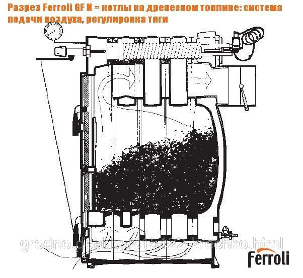

Mozda (nisam imao ,a ni video ni jedan pa ne mogu da tvrdim) Ferroli ima dobro iskoriscenje jer iznad komore za sagorevanje ima jednu ''plocu'' od spojenih clanaka koja skrece dimove ka vratima i produzava im put. Bar je tako kod modela GF N pa ne verujem da je kod ovog nesto drugacije.
http://images.deal.by/6896716_w640_h640_gfnpodachao2.jpg
