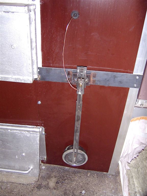

vukoje ako znas kako da
sasa23
sasa23's picture
Registrovan dana: 09/01/2014
vukoje ako znas kako da namestim osovinu na koju ide ono dugme sa strane,kao na termostat,ne vidim nigde gde ulazi ta osovina.ima samo neki metal koj vidim ta je pritiskala.hvala unapred

To je automatski cug i izgleda vrlo prosto - ima osovinu, šinu sa okruglom pločicom na kraju, par opruga i termo-sondu (spiralnu cevčicu kao što imaju termostati) čiji se "harmonikasti" kraj nalazi u vrhu ispod osovine, a drugi "cevasti" je pričvršćen za spoljni zid ložišta.
Ne znam šta si mu radio, ali ako si ga rasklopio, teško ćeš ga sastaviti.
Ako je još uvek ceo, drže ga dva šrafa za bok ložišta na jedinom mogućem mestu - ne možeš pogrešiti.
Ovako on izgleda, mada je na ovoj slici na sasvim drugoj peći:
