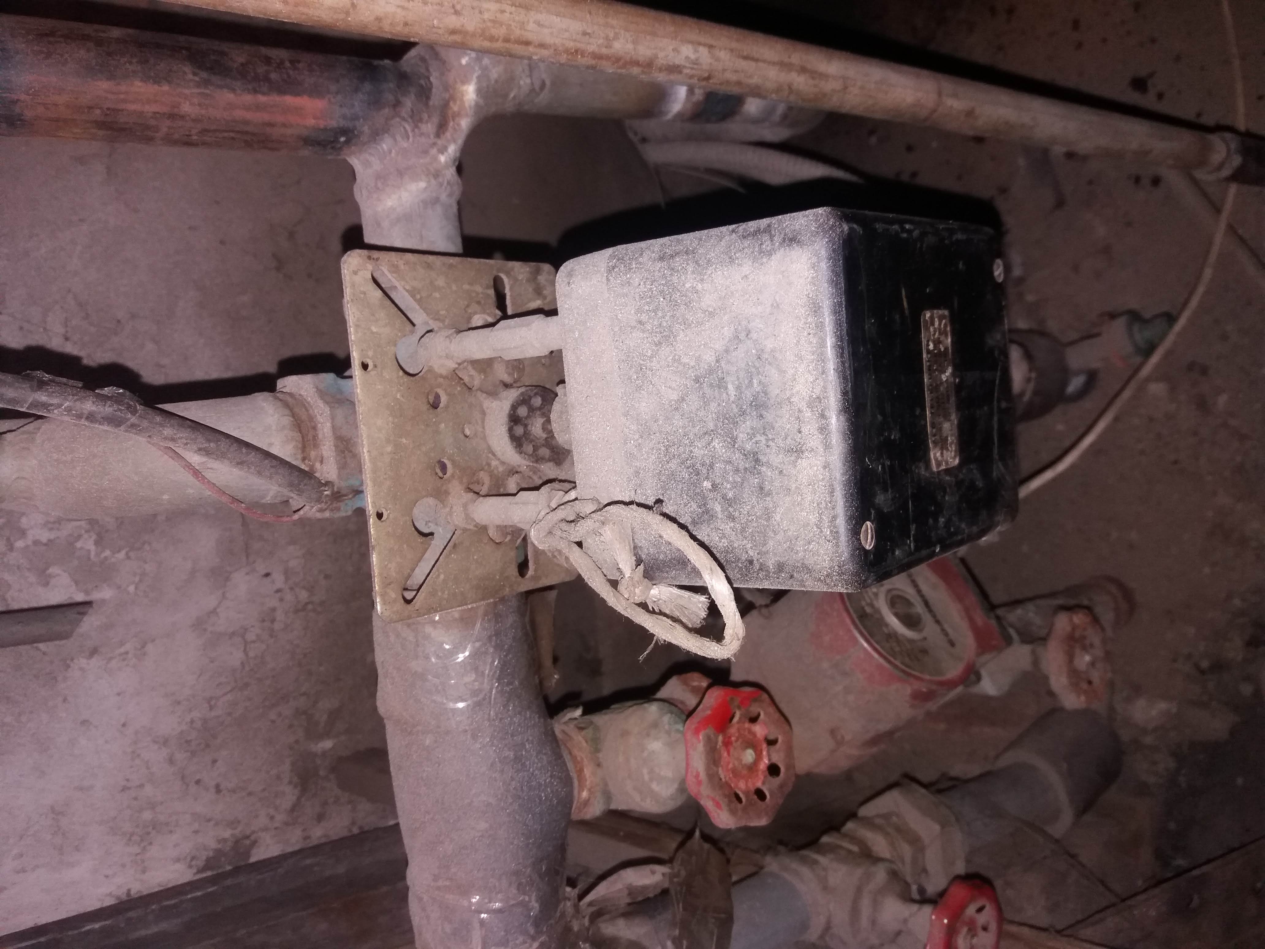

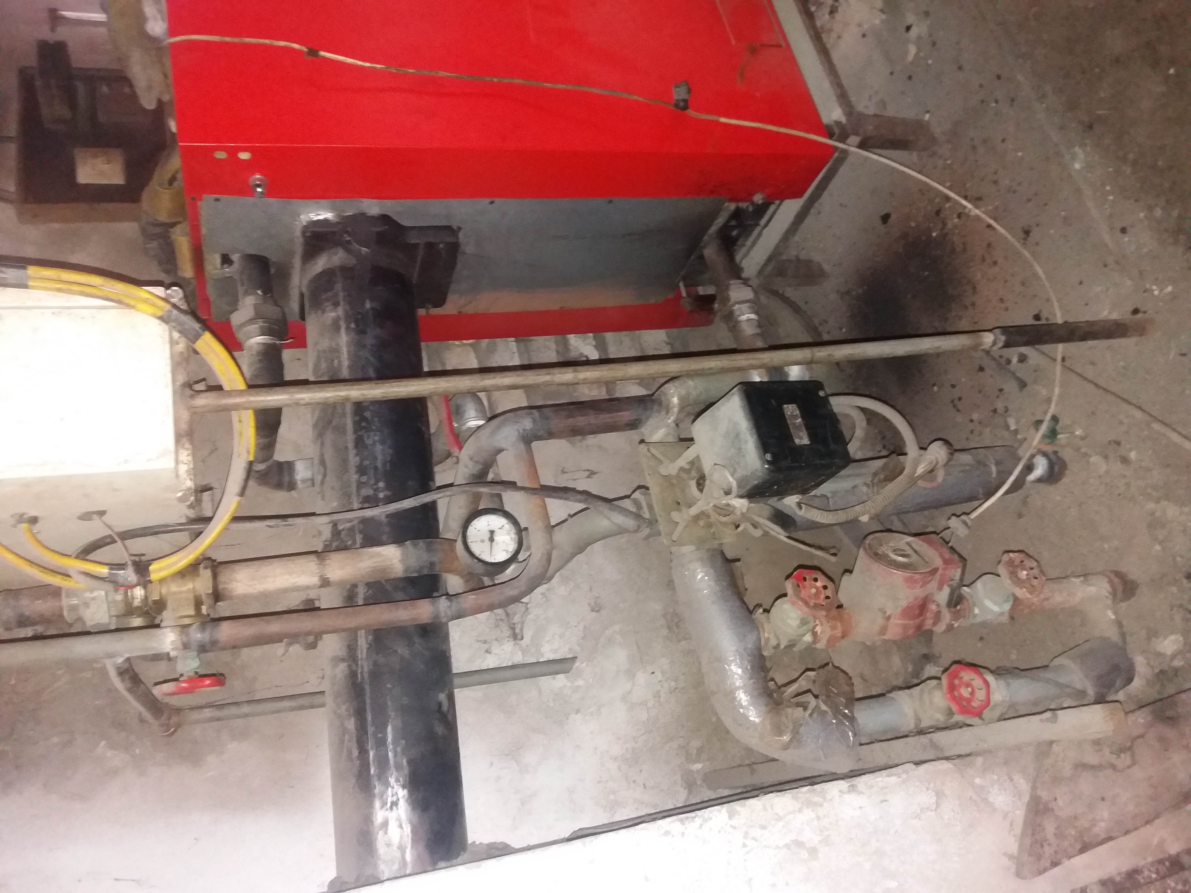

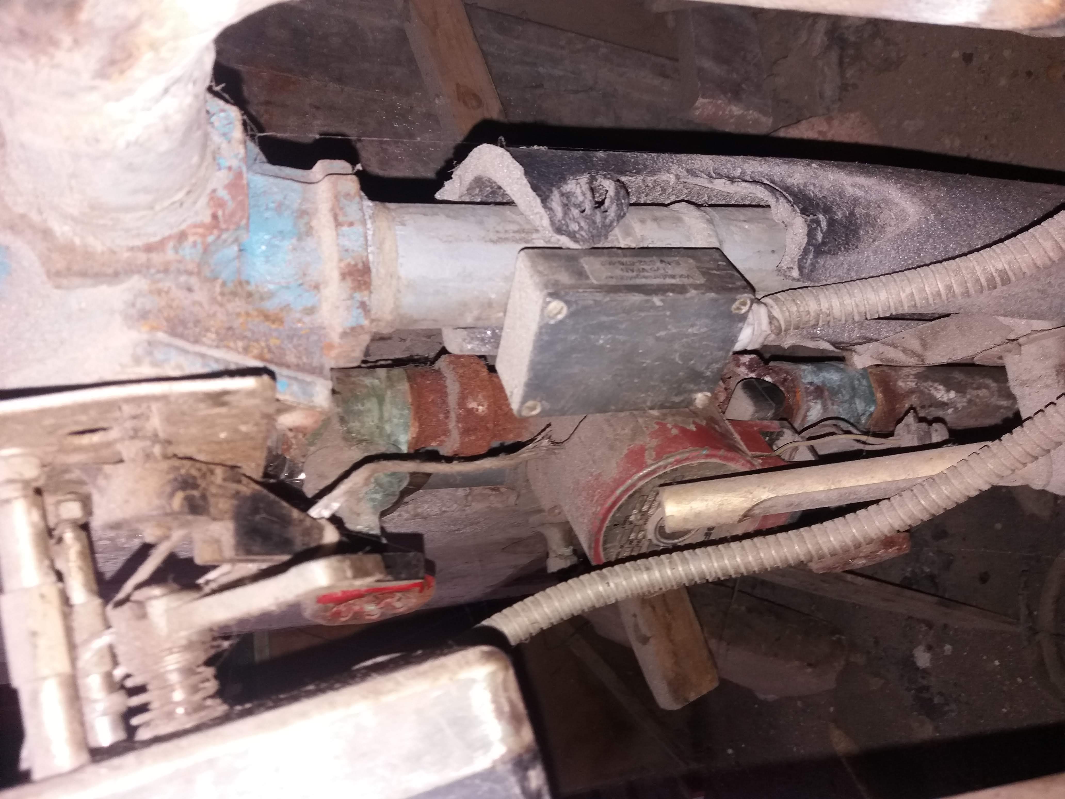

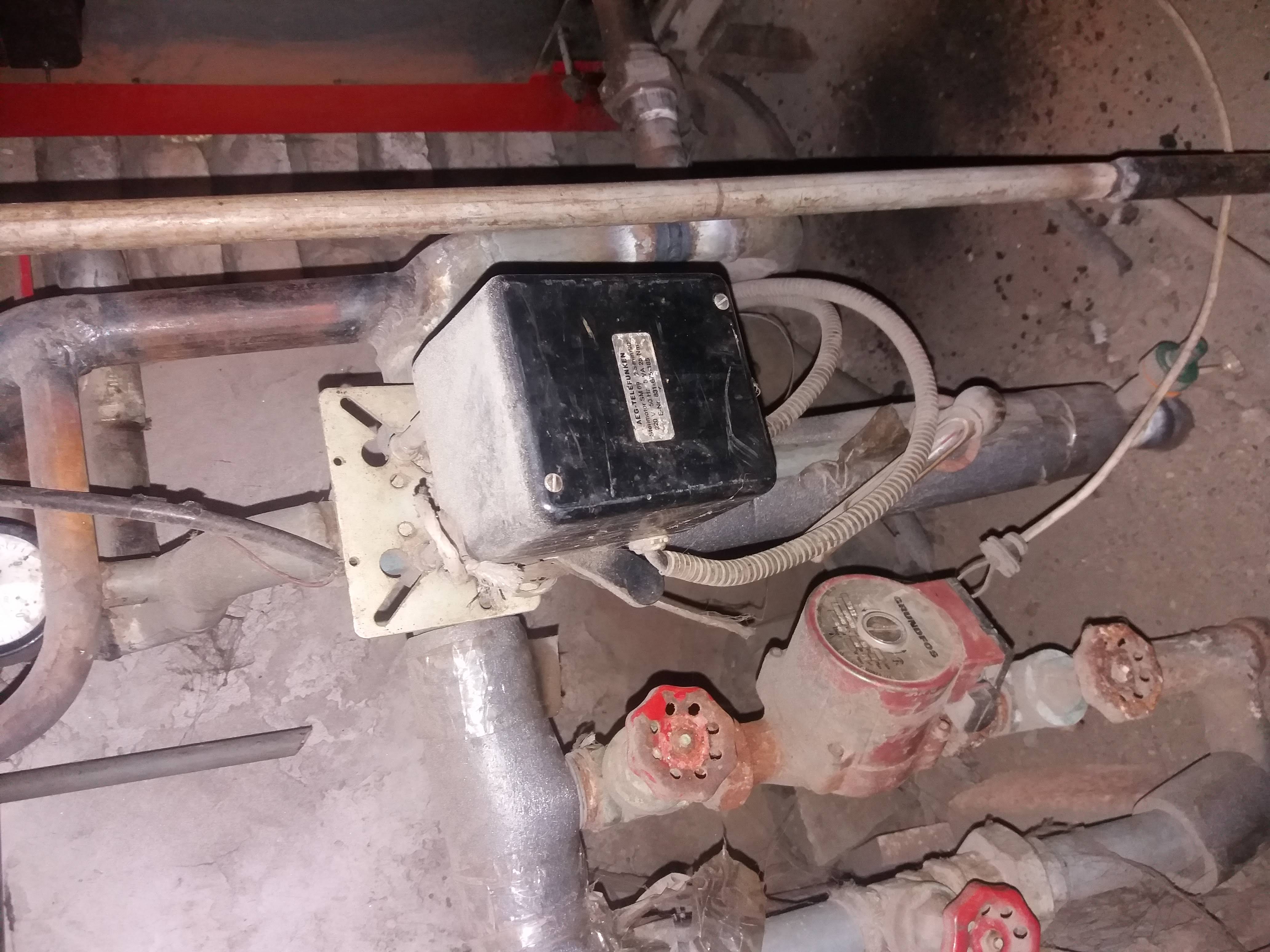

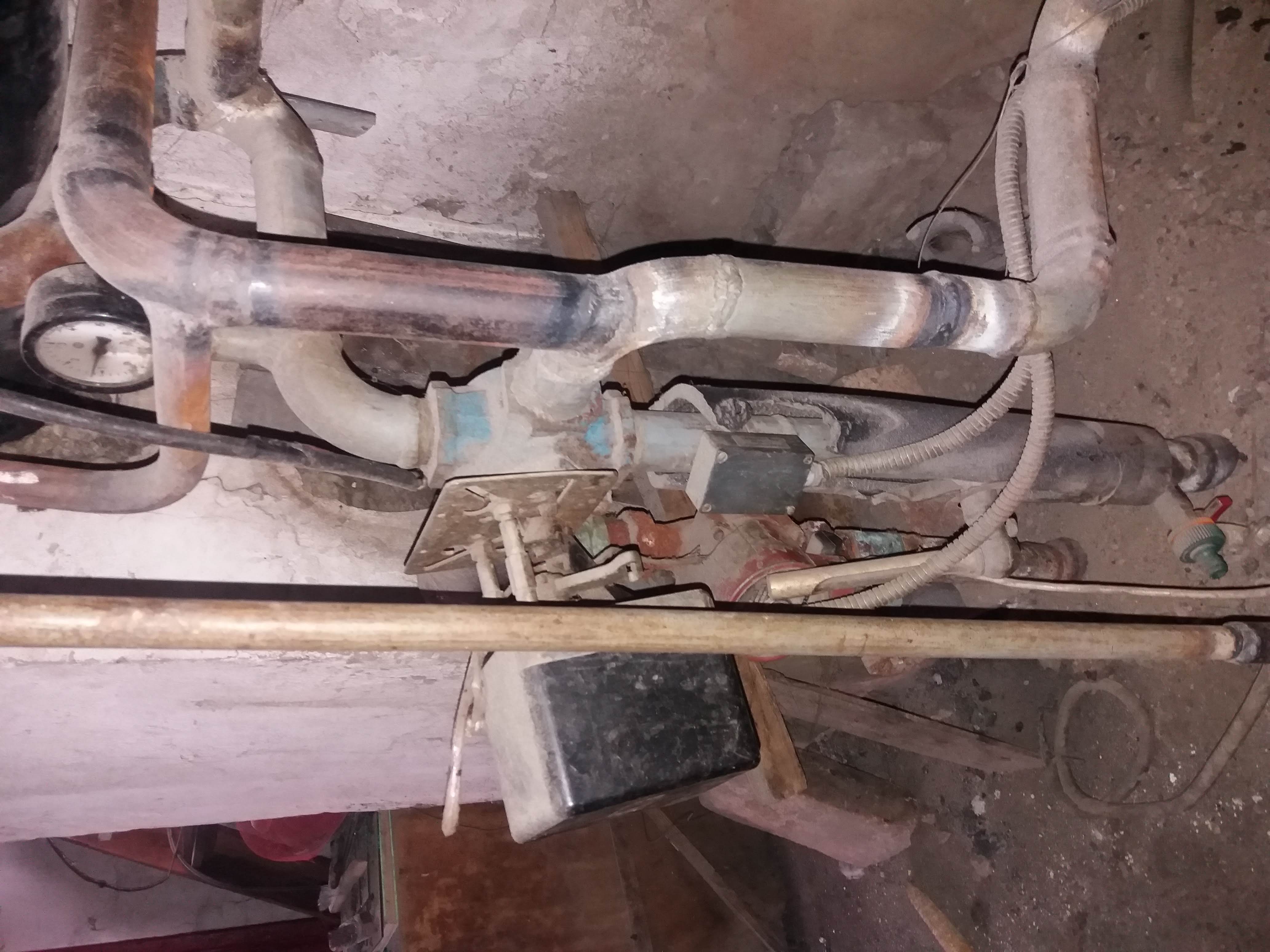

juce je nestalo struje. izvadio sam zar. kada sam ponovo nalozio, pec mi je otisla na preko 150c.
majstor u mom selu se ne razume u mes ventile i rekao mi je da je problem bio u mes ventilu
potrebna mi je online pomoc
slike su u prilogu
bio bih veoma zahvalan
ovo je jedini nacin, ne znam kako drugacije da resim stvar
molim lepo nekoga ko moze da mi pomogne

Prvo treba provjeriti pumpu, može se upaliti na hladno i ustanoviti da li radi ili ne, ventil je tijelo sa 3 rupe, može biti otvoren ili zatvoren na jednu stranu, to se može podesiti i ručno kad se demontira motor koji upravlja sa ventilom.
Provjeriti i tlak vode koji mora biti na hladno od 1,2 do 1,4 bara. Ako ima ventil paralelno na pumpi prema radijatorima u slučaju nestanka struje treba isti otvoriti, ako su radijatori viši od kotla onda bi sve trebalo raditi bez struje, samo treba podesiti kotao na manju temperaturu oko 55°C.
