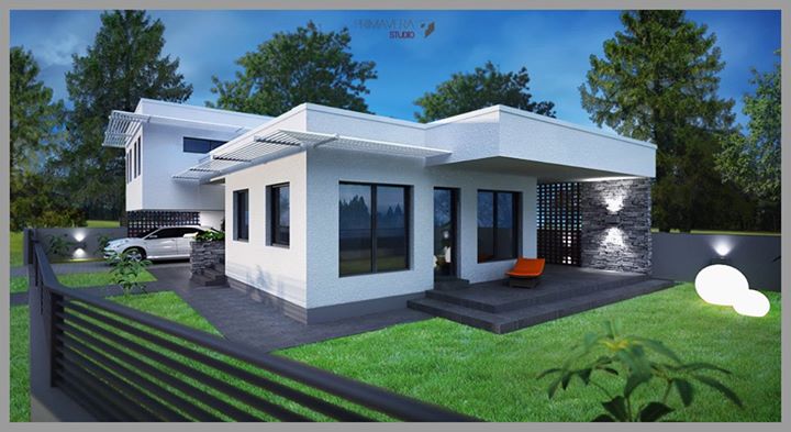

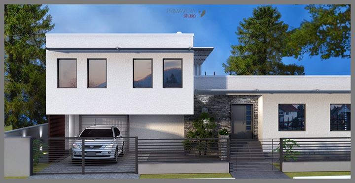

Verovatno prezvakana tema (ne stizem bas detaljno da iscitam forum), ali voleo bih da zapocnem ovu temu u kojoj bih na jednom mestu objedinio grupisao nekoliko stvari oko grejanja u mojoj kuci.
Mali uvod u objekat
U pitanju je kuca iz nivoa, stim sto je garaza na nultoj koti.
Ilustracije radi prilazem vam rendere
http://www.samsvojmajstor.com/portal/sites/default/files/205372_41900274...
http://www.samsvojmajstor.com/portal/sites/default/files/574883_41900308...
Kuca je zbirne povrsine 210-220, od cega oko 140 otpada na zivotni prostor, a ostatak na garazu i ekonomske prostorije.
Krov, prvobitno osmisljen kao ravan je promenjen u jednovodni sakriveni limeni sa blagom kosinom.
Zid je giter od 20cm.
Stolarija je Weka pvc, klima gar solar ili kako se vec zove.
Planirana izolacija je 10cm stiropora, plus na krovu vec izvedena sa 20cm mineralne vune, uz potencijalno dodavanje jos jednog sloja od 5-10cm.
Takodje ce svi podovi, sem garaznog, biti izolovani sa 5cm stiropora.
