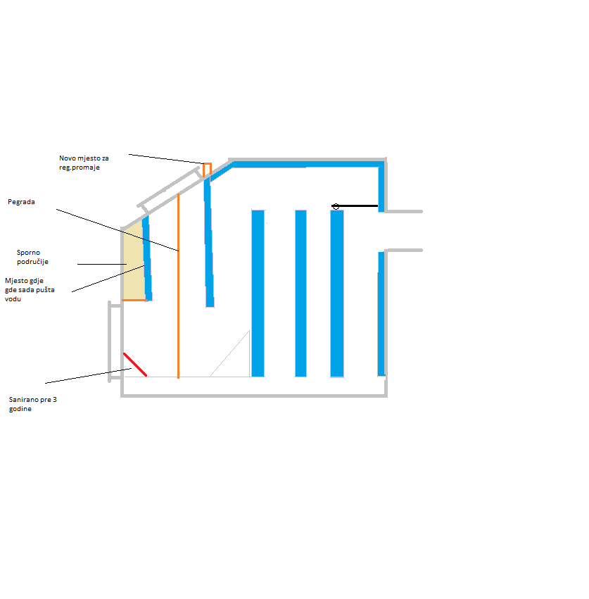

Kao što sam u drugim temama spominjao kotao TVT Stadler koji koristim imao je jedan popravak pre 3 godine i uspješno je odrađen.
Prije 2 mjeseca sam primjetio (kao što sam i ocekivao) da je da drugom takođe spornom mjestu počeo da pomalo gubi vodu, u veoma malim količinama pa je još u upotrebi.
U međuvremenu sam poručio i dobio kotao Viadrus U24 sa 5 članaka.Za sad rezerva.
Međutim razmišljam o ponovnoj sanaciji TVT-a jer je ostatak kotla djeluje dobro , marisao sam ga čekićem i čeličnom šipkom po unutrašnjosti gdje god sam mogao nigdje nisam uspio udubiti niti probiti metal.
Sporno područije ovog kotla je na prednjoj strani gdje je ostavljena jedna komora kroz koju prolazi zrak od vrata do vrha ložišta.Jako je nepristupačna za čišćenje ,tu se stvara kondenz i smola a tu ne prolazi vatra.Prošla uspješna sanacija je odraćena malo niže tako što je eliminisana voda iz spornog područija.Sadašnji zahvat bi bio isti samo veće površine.
Kontam da u potpunosti ukinem vodu u prednjem dijelu i premjestim regulator promaje na sledeću komoru .Kotao je ionako prevelik za moj objekat ,ako izgubi 20% snage opet je dovoljan.
Varilo bi se sa tako što bih prorezao vanjsku lijevu i desnu stranu kotla i izvana zatvorio prolaz prema prednjoj strani. Imam varioca koji radi u tvornici kotlova.
Otprilike ovako kao na slici.
Šta mislite o ovakvom zahvatu i da li bi regulator promaje i na sledećoj komori isto radio.

Rekonstrukcija započeta ,sa malom izmjenom ,izrezao sam spornu zračnu komoru sa prednje strane kotla i došao do oštećenja.Obrusio rubne djelove do zdravog materijala.
Komora sa vodom ima oštećenje na desnoj gornjoj strani a ni ostatak nije baš dobar ,pa će biti zavaren komad iz jednog dijela preko cijele prednje površine a zračna komora ukinuta.
Budući da ložim ugljen nisam primjetio da taj sekundarni zrak prema vrhu ložišta ima neki utjecaj na sagorijevanje.U zadnjih par mjeseci nisam čistio taj dio zbog oštećenja pa je u potpunosti začadio i zatvorio se.Razlike nije bilo pa će ta komora biti eliminisana i vodena komora ojačana.

Popravak završen, kotao
Allx
Allx's picture
Registrovan dana: 05/04/2014
Popravak završen, kotao ponovo u funkciji.Nažalost nisam napravio foto prije sklapanja ali je odrađeno prema opisu .Preko cijele prednje strane zavaren novi komad kotlovskog lima 4mm i napravljena nova zračna komora.Ako izdrže unutarnje dimne komore još par godina biti će odlično, budući da je ovaj popravak bio 50 Eura isplatilo bi se da radi i godinu.

Zanimljivo rešenje.Nista nisi izgubio na snazi,ona je definisana veličinom ložišta.Izgubio si samo na stepenu iskorišćenja.

Skinuo sam prednju oplatu napravio fotku , samo je zračna komora napravljena jednostavnije tako da se može po potrebi skinuti i očistiti - vodena komora je obrušena sa strana do zdravog materijala i preko zavaren novi komad. Praktično isto kao i fabrički samo pristupačnije za čišćenje.
Želim skrenuti pažnju da većina montera centralnog grejanja nije upućena ,da se i na koji način mogu servisirati čelični kotlovi.
Meni su dolazila četvorica svi do jednog su rekli ,nema od tog ništa to se ne može popraviti .
Sve dok nisam stupio u kontakt sa majstorom koji radi u tvornici gdje se kotlovi proizvode ,čovjek pogledao i kaže " nikakav problem to je sitnica
a da je i više ja mogu u potpunosti rastaviti peć obnoviti s novim materijalom i ispitati pod pritiskom i na sve dati garanciju".
Ovaj popravak je završen za 4 sata .Ja sam pre toga odvojio ,rastavio peć i izrezao sporne djelove da bude pristupačno i spremno za varenje.
Ukoliko imate sličan problem sanacija je itekako moguća samo vam treba varilac sa iskustvom .
