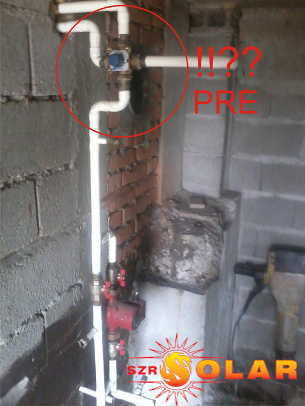

Evo kad ti neki majstor
Grejac
Grejac's picture
Registrovan dana: 12/02/2010
Evo kad ti neki majstor ugradi mesni ventil Laughing out loud

@grejač : jel na slici pumpa na povratnom vodu? Ne vidim kotao.

@ boreeKotao se ne vidi jer
Grejac
Grejac's picture
@ boree
Kotao se ne vidi jer sam kotao demontirao i na kraju sve prepravio.. Pumpa je bila na povratu. I posle prepravke je i ostala na povratu samo sto je mesni ventil dosao na svoje pravo mesto.
Inace sa ovakvom izvedbom, pola radijatora nije funkcionisalo. Onda druga polovina je polovicno grejala. E da, i kotao su podigli na 50cm od zemlje. Na betonsko postolje koje sam naravno polupao. Zidari izlili stopu od 10cm i na to lepo namestili kotao.
Ovaj kolega duplo vise posla ima od mene Laughing out loud
