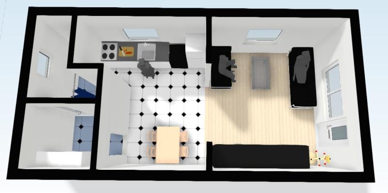

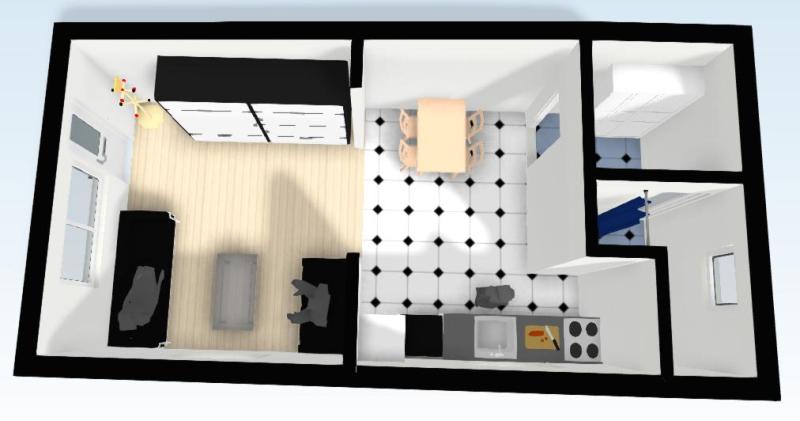

Tlocrt
3D prikaz
3D prikaz

Nextyamb, jako je dobro
Nextyamb, jako je dobro rešenje jedino bi ja sve sem dnevne sobe tj. kuhinju,trpezariju i kupatilo mirorovao. Jer Simsica ima uslov da dimnjak bude nepromenjen tj. da šporet bude pored dimnjaka! Ovako kako je ne može da se loži... A i bolje da je trpezarijski sto do prozora a kuhinja na veštačkom svetlu. Kuhinja bi morala verovatno da bude izlomljena u G a sudopera manja. moralo bi šporetu da se podredi raspored svih kuhinjskih elemenata...
Iače sem toga rešenje je jako dobro.

Evo jedne ideje za vašu adaptaciju, a ima ideja bezbroj, sve zavisi od vaše mašte, potreba i mogućnosti. U svakom slučaju trebalo bi voditi računa o sledećem:
- Udaljiti WC od ostatka prostorije, ali u isto vreme zbog jedinstvenog mokrog čvora prostorno ih približiti. Otvoriti prozor za WC - kupatilo, po mogućstvu na severnom zidu (predpostavljam da severno od garaže nema prolaska).
- Odvojiti trpezarijski deo od dnevnog dela, makar provizorno, bolji utisak će se postići, naročito ako je prostorija niža od uobičajenih 2,60 (bila garaža).
- Može da se potrpa tuš, šolja i lavabo i u 2 kvadrata, ali nema potrebe za tim, pravite ga za sebe, oko tri bi ovde bilo optimalno.
Rešenje na slikama iznad prati prozore, podeljena je prostorija na tri dela. Kuhinja je naspram prozora što mislim da je dobra ideja, preporučujem. Logično je da dnevni deo bude najbliži ulazu. Ja sam ovde predvideo i još jednu prostoriju, nešto poput ostave, a koja je u isto vreme predulaz za kupatilo. Možete je odvojiti zavesom ili kliznim vratima od trpezarije, a svetlo neka dobija iz kupatila, preko providnih vrata. Kvadratura na slici je data ugrubo, kuhinja može biti i manja.
Nadam se da sam makar malo pomogao. Pozdrav
@Histerezis
Nisam razumeo da žena hoće da loži "Smederevac", mislio sam da je pozicija dimnjaka fiksna. Mada kad bolje razmislim ima logike, ipak je letnja kujna u pitanju...
Što se tiče svetla u trpezarijskom delu, nešto mora biti "u mraku", pa pošto je kuvarica u pitanju, stavio sam je pored prozora. A i realno, jelo se sprema nekad i satima, a mi pojedemo za 10 min.

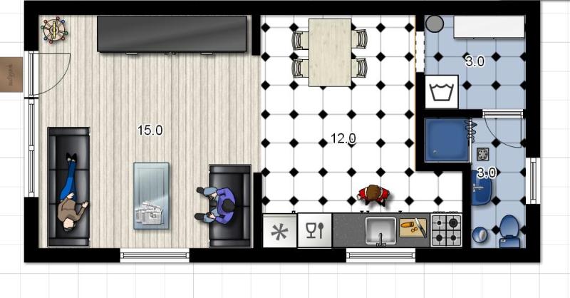

Još tri ideje.

Друга слика убедљиво најбоље
Друга слика убедљиво најбоље решење, јер сви делови просторије имају природно светло и проветравање, што је веома битно и за купатило и за кухињу.

Hvala Nextyamb na idejama i trudu koji si ulozio da bi mi pomogao.Dopadaju mi se resenja,mada svako ima neke prednosti i mane.Kada kazem mane,ne mislim da je nesto lose u nacrtu vec u prakticnosti.Npr.br. 1. -Dopada mi se al kako rece Histerezis ne bi mogl da se lozi.Mada,ako bi se kuhinja povukla skroz desno onda bi i malo mesta da se trpezarijski sto smesti u prostor gde si ti obelezio mas.za sudove i frizder.moze da se napravi kuhinjska ugaona za sedenje koja bi se naslanjala na delimicno pregradni zid koj bi' razdvajao'kuhinju od dnevnog boravka,a isla bi poprecno tj.prema zapadnoj strani.Kupatilo bi i dalje ostalo u severo-zapadnom uglu prostora.Nemam bas puno vremena a i ne snalazim se sa ovim programima za crtanje da bih proverila kako sve to vizuelno izgeda a i sto se tice dimenzija da li je izvodljivo.Mana je jedino sto bi dovod cevi za vodu(sudopera)bio na spoljnom zidu pa se bojim smrzavanja jer ovde zime znaju da budu veoma hladne(i do -27)Znam da se mogu koristiti i plasticne cevi van zida ali mi se nekako vise dopada kada se ne vide.A i to nije nikakav problem jer se sudopera moze okrenuti da se naslanja na zid od kupatila.
Res.br.2.Dopada mi se ,vodovodna instalacija je unutar prostora,kupatilo ok.Malo mi deluje suvise usko onih 1.1m.a mozda i nije.

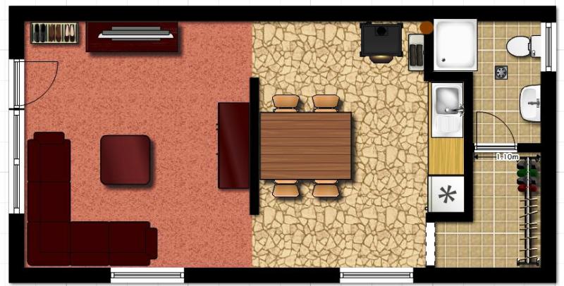

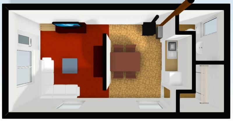

Druga slika iz drugog posta u potpunosti predstavlja moju pocetnu zamisao,sem mozda rasporeda sanitarija u kupatilu.Nisam navela visinu prostorije- 2.40m.Jos imam vremena za razmisljanje jer pocinjemo sa radom tek na prolece,sada sam u fazi skupljanja ideja,za sve i svasta,od kuhinjskih elemenata koje imam u planu da ozidamo,kupatila,zidova,zidnih polica.Posto je prostor prizemni zelim da deluje rusticno-delovi zida prekriveni kamenom,ubacim starinski dedin trpezarijski sto(naravno preuredjen,presmirglan,lakiran)....Ima vremena za mali milion raznih kombinacija,a ja sam detaljista,zelim da bude sve uklopljeno i funkcionalno,svako deo iskoriscen maksimalno.Ako jos neko ima neki predlog ,sugestiju,kritiku............

Evo još slika rešenja koje vam najviše odgovara. Što se tiče vodovodnih cevi na spoljašnem zidu, imamo stručnjaka i za tu oblast na forumu koji mogu pomoći, mada nije problem ni ugraditi ventil za ovu prostoriju, pa zimi ga zavrnuti, ako će samo leti da se prostor koristi.
U svakom slučaju sugestije oko pozicije kupatila ostaju iste.
