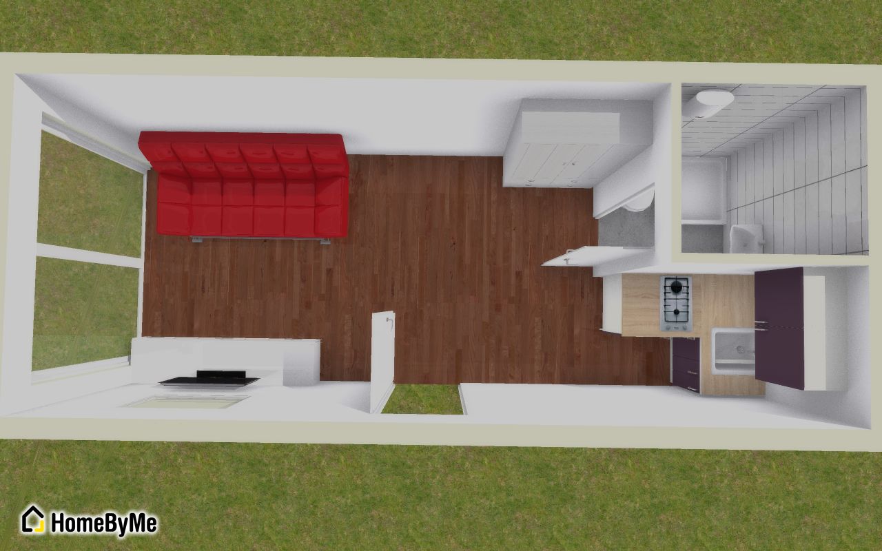

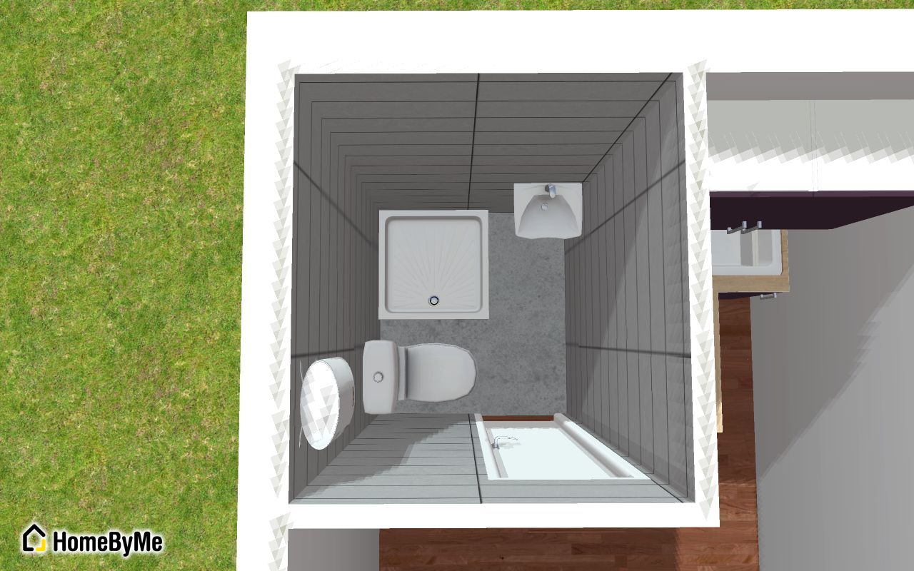

Evo da nastavimo, uveliko se nabavlja oprema (kako mogucnosti dozvole.. ) Uglavnom znam sta mi treba, znam cene pa polako... Ovako ce izgledati ugrubo. Kupatilo je 1,20x1,30 toliko ima mesta. Kuhinja je skucena u cosak jer ce kasnije to parce zida da se skida i tu ce da se "nalepi" jos jedan kontejner za spavacu sobu i trpezariju ali otom potom...
