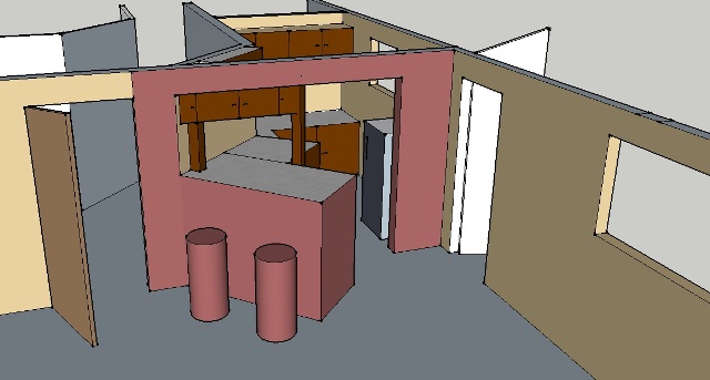

Predlog: Šank kao deo kuhinje

Ne mora u pp, nije tajna, izgled kuhinje sam radio sa besplatnim programom SketcUp 8, imate na youtube kako se koristi, veoma je jednostavan ima par komandi, ali dosta je moćan za 3D skice izgleda spoljašnjosti i unutrašnjosti kuće. One slike sa nameštajem sam radio na sajtu http://www.homestyler.com/ sve je online samo se registrujete. Za ozbiljniju profesionalnu upotrebu imate puno dobrih programa, ali nisu besplatni i dosta su komplikovaniji.

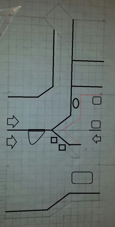

Danas sam se malo igrao programom okvirno onako npokusao uradit nesto tolko sam za sad stigao nastvicu kasnije Smile

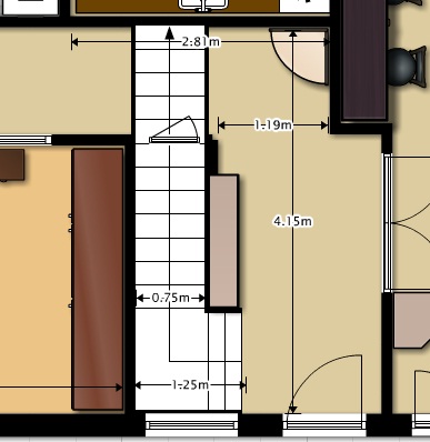

Evo jednog predloga sa merama, koje su date orijentaciono.

Dobro sve izgleda,samo mi jedna stvar bode oči. Ulazni hodnik je dugačak 4,15 a mali hodnik 1,15 (mislim da je to malo ali nije sad tema). To znači da je stepenište za potkrovlje ukupno dugačko 300 cm. Ako je ukupna spratna visina sa međuspratnom konstrukcijom 300 m a visina stepenika oko 17 cm, to znači da ti treba 17 stepenika. Tri imaš pre podesta, ostaje 14 kom na onom pravcu. Ako je podest 100 cm to znači da je stepenišni krak oko 200 cm. Kad sračunaš 200/14=14,28 cm. Mislim da je 14 cm jako, jako malo za širinu stepenika. To je pola stopala. Vrlo je teško penjati se takvim stepenicama a i lako je da se omakne noga i da se povrediš.
Inače širina i visina stepenika se određuju kao šir + 2 x visina = 63-65 cm.

Dobro uočeno,mislim da se to može riješiti tako da se umjesto podesta urade još 3-4 polukružna gazišta i dobio bi potrebnu visinu i dužinu gazišta.

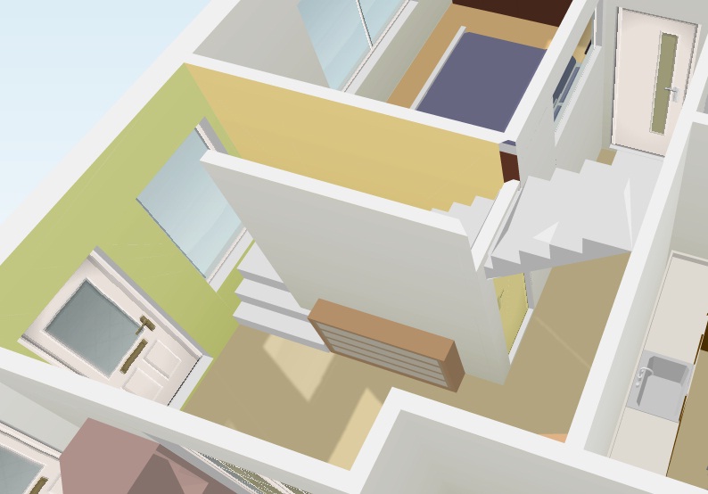

Ivane, apsolutno se slažem sa vama, računica je tačna. Ja sam na problem stepeništa ukazivao još u ranoj fazi ovog "projekta" i mislim da bi najbolje rešenje bilo unutrašnje ulazno stepenište koje bi vodilo i na potkrovlje. Mislim na "školsko" stepenište sa odmorištem, dimenzija gazišta 30/17 koje zahteva 3,5x2 = 7kvm. Kako je ovo rešenje nemoguće, pribegnuto je alternativnom rešenju, kombinaciji spoljašnjeg ulaznog stepeništa i unutrašnjeg za potkrovlje. Po rečima investitora Laude " ...u potkrovlju će biti dve spavaće sobe za goste i jedna prostorija u kojoj ću moći da smestim svoju radnu sobu...", korišćenje potkrovlja neće biti frekventno, pa će, shodno tome, stpenište biti pomalo "spartansko".
Varijanta 1: . Širina 75cm, gazišta 25/18,5 (25+2*18,5=62), dva pre podesta, koji je podeljen na tri stepenika i u ravnom delu još 12 stepenika. Visina iznad vrata od ostave preko 2,30 m, deo stepeništa koji prolazi iznad stepeništa može se sakriti ukrasnom gredom. Ulaz u potkrovlje bi bio iznad kuhinje (prikazano na slici).
Varijanta 2: Montažne stepenice tipa "Karina" http://www.samsvojmajstor.com/portal/forums/uredjenje-%C5%BEivotnog-pros...
Što se hodnika tiče, primedba je takođe na mestu, ovo je minimalna širina i tu smo gospodin Lauda i ja dugo većali, a data širina nije "zakucana". Moje lično mišljenje je da je ova širina dovoljna za mimoilaženje, a zbog dužine istog svako proširivanje ide nauštrb više prostorija.
Hvala na sugestiji
