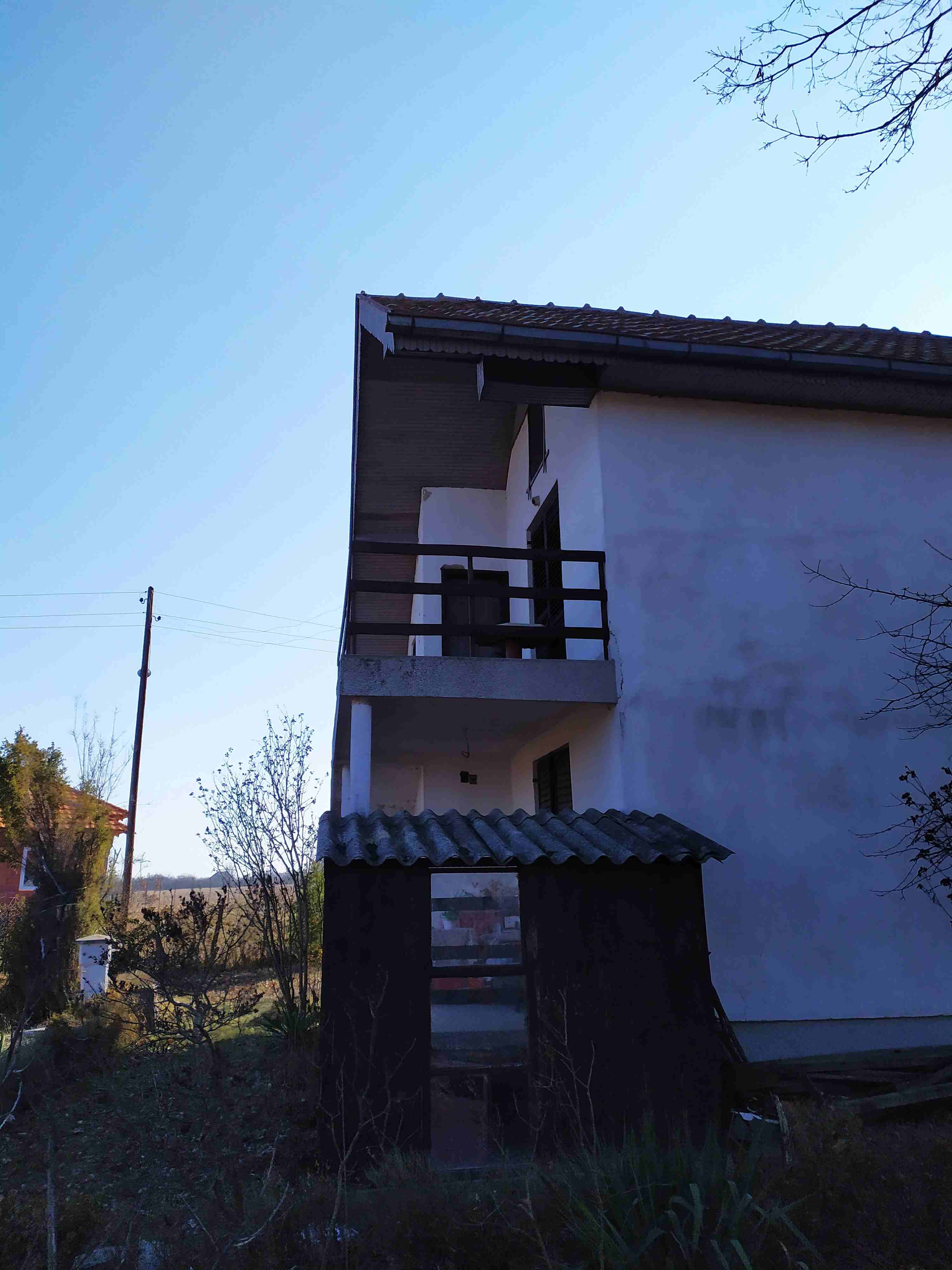

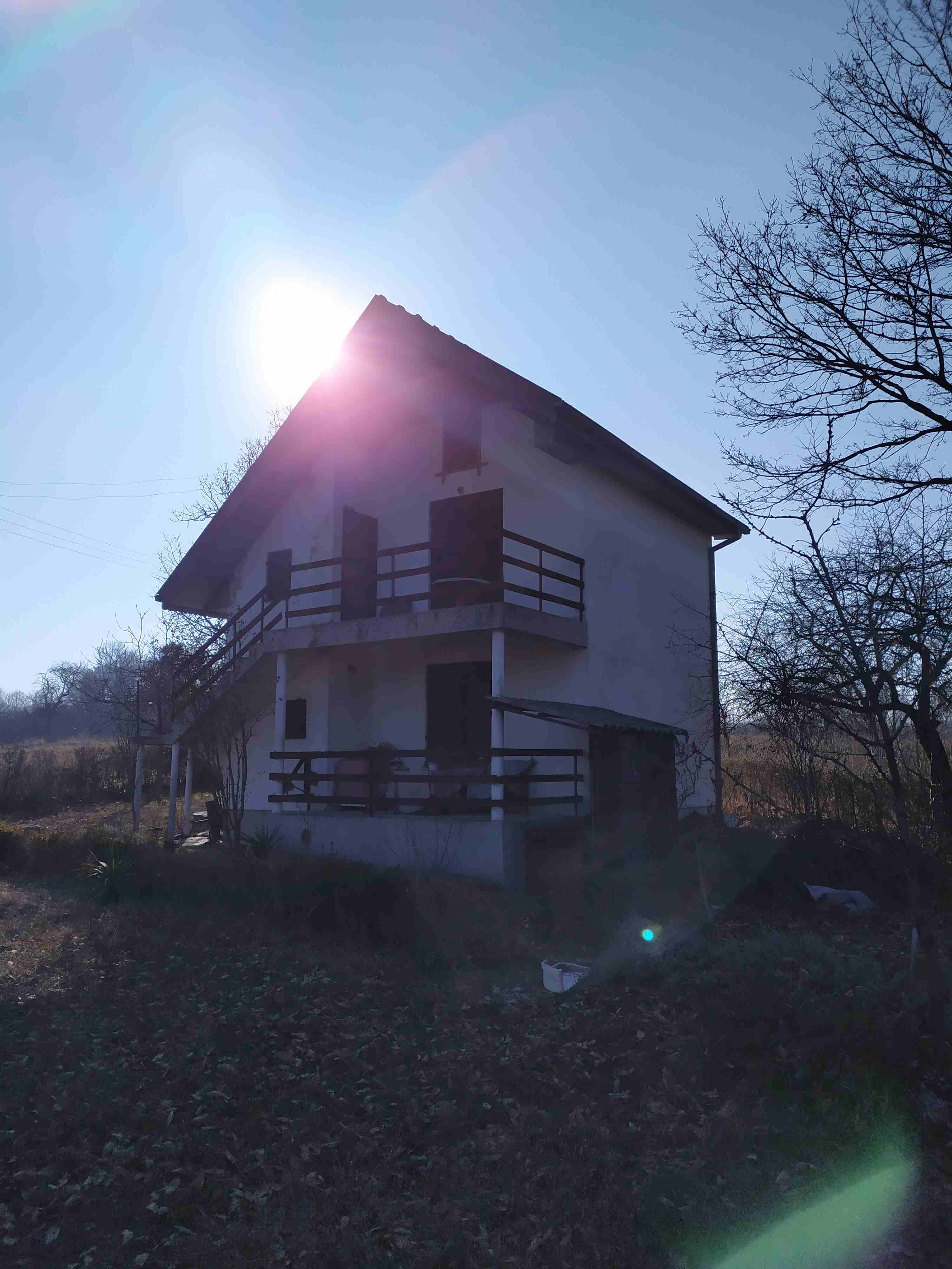

Vikendica građena pre 35 godina. Nema pukotina na zidovima ni uspravno ni poploženo. Trotoari oko vikendice propali i atmosferska voda se slivala pored same kuće što je verovatno uslovilo da temelj zgrade slegne i da se pod izdigne pošto očito pod nije imao nikakvu armaturu.
Ono što me sada muči je šta sada raditi? Da li potkopati temelje i uraditi vazdušne jastuke ili samo napraviti bolje trotoare, pod iskopati nivelisati, staviti šipove sa unutrašnje strane, mrežu i betonirati novi pod.
Napominjem da nema pukotine na zidovima

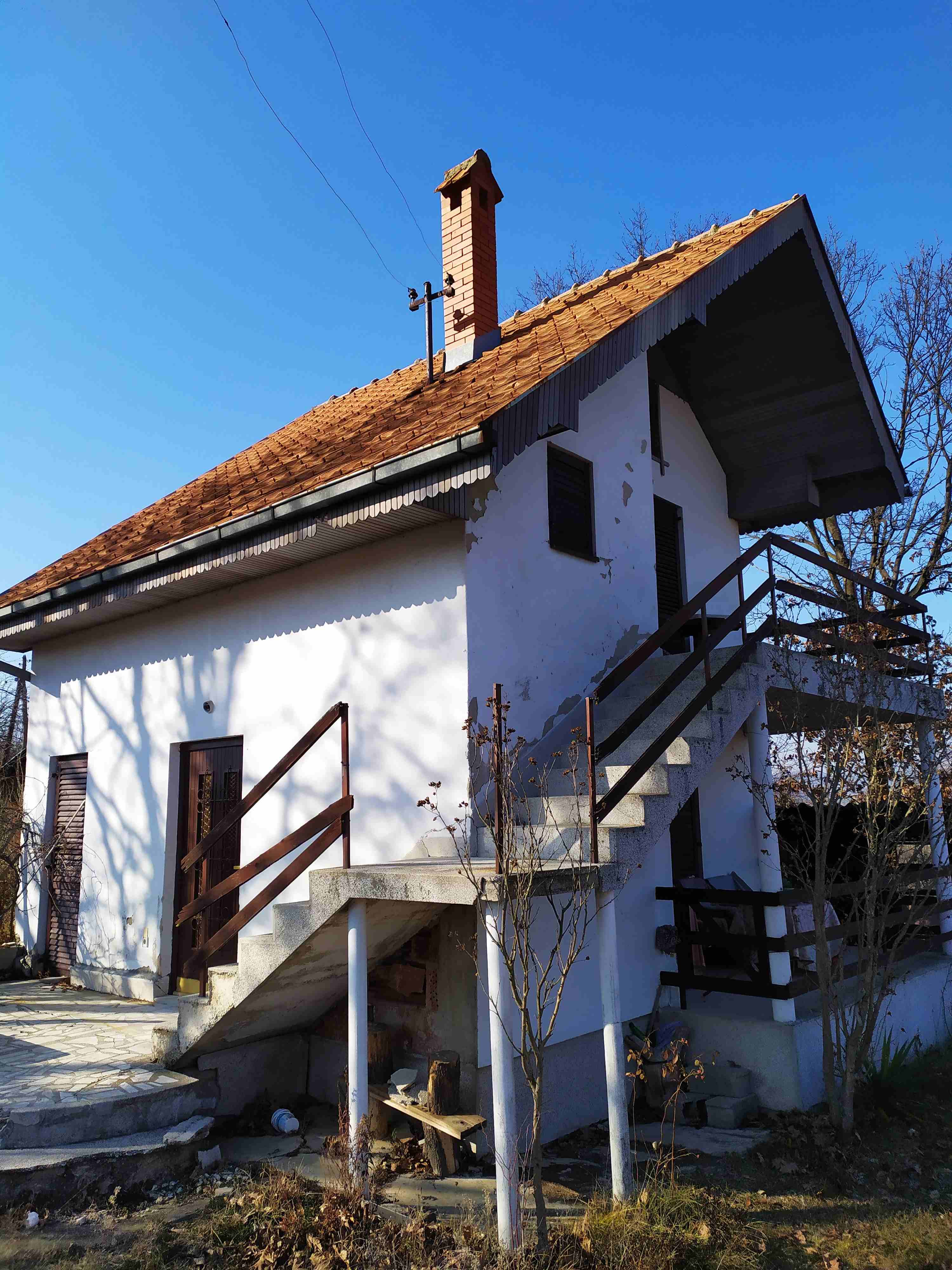

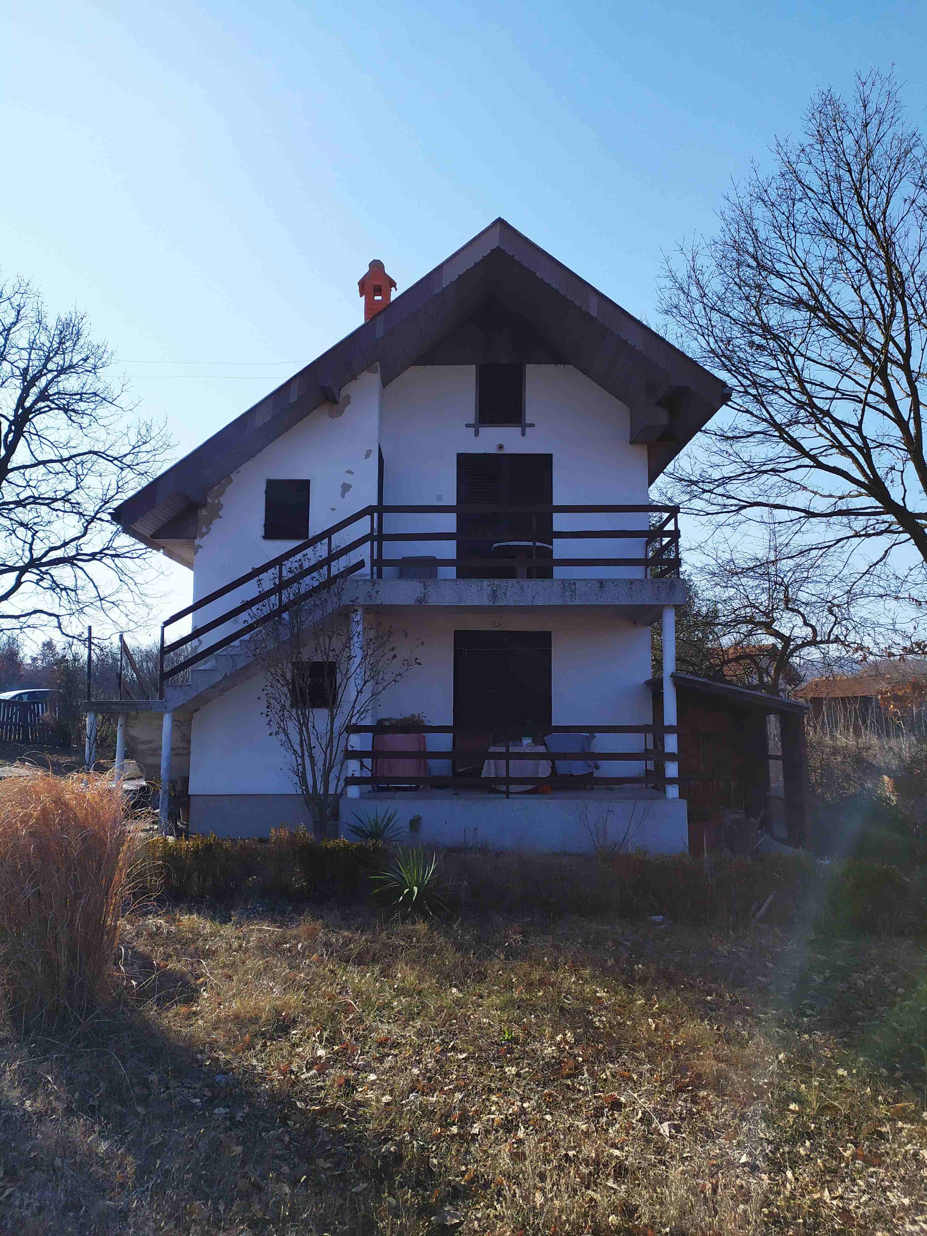

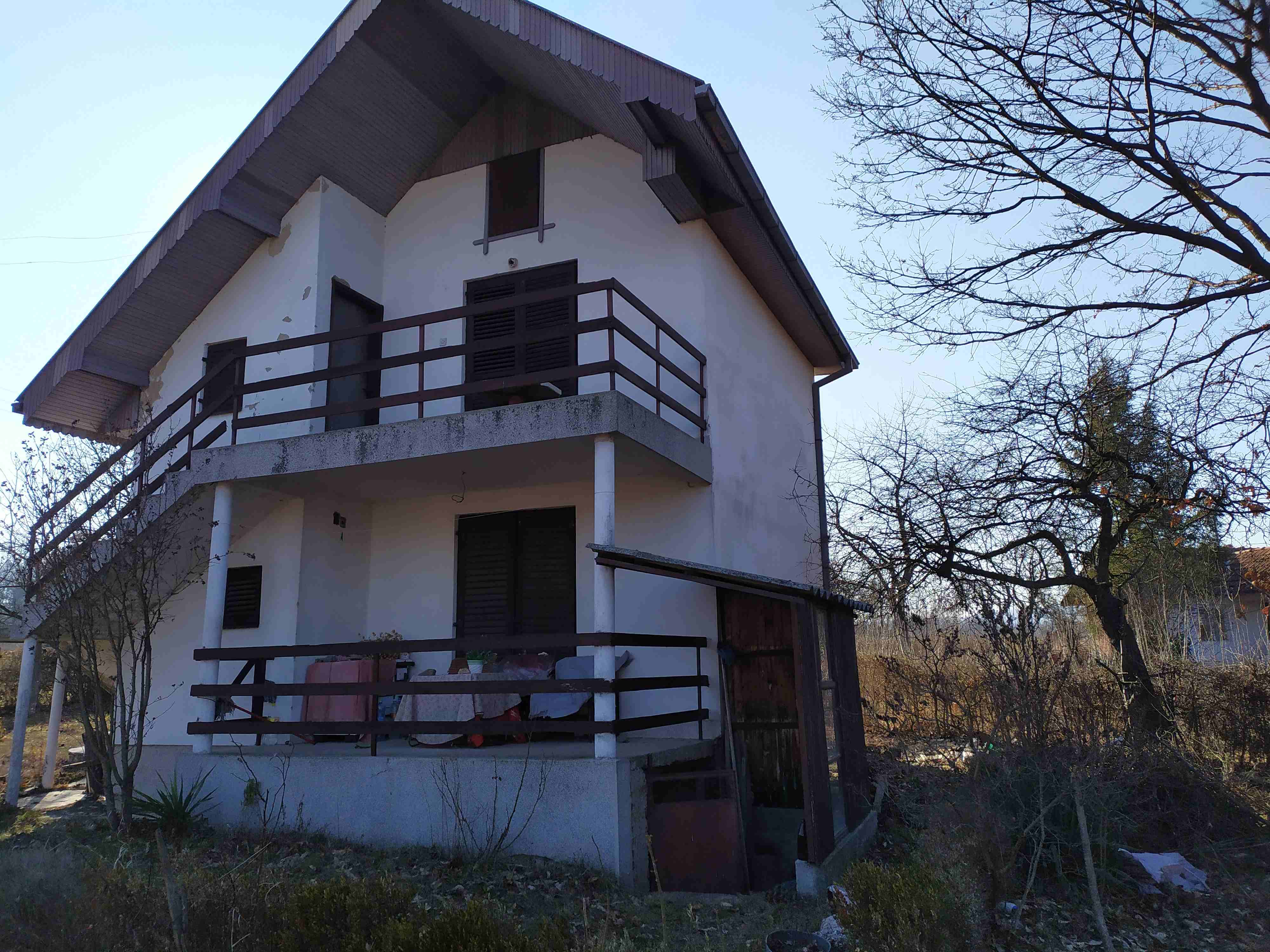

Evo i slika
zika1
zika1's picture
Registrovan dana: 25/10/2007
Evo i slika

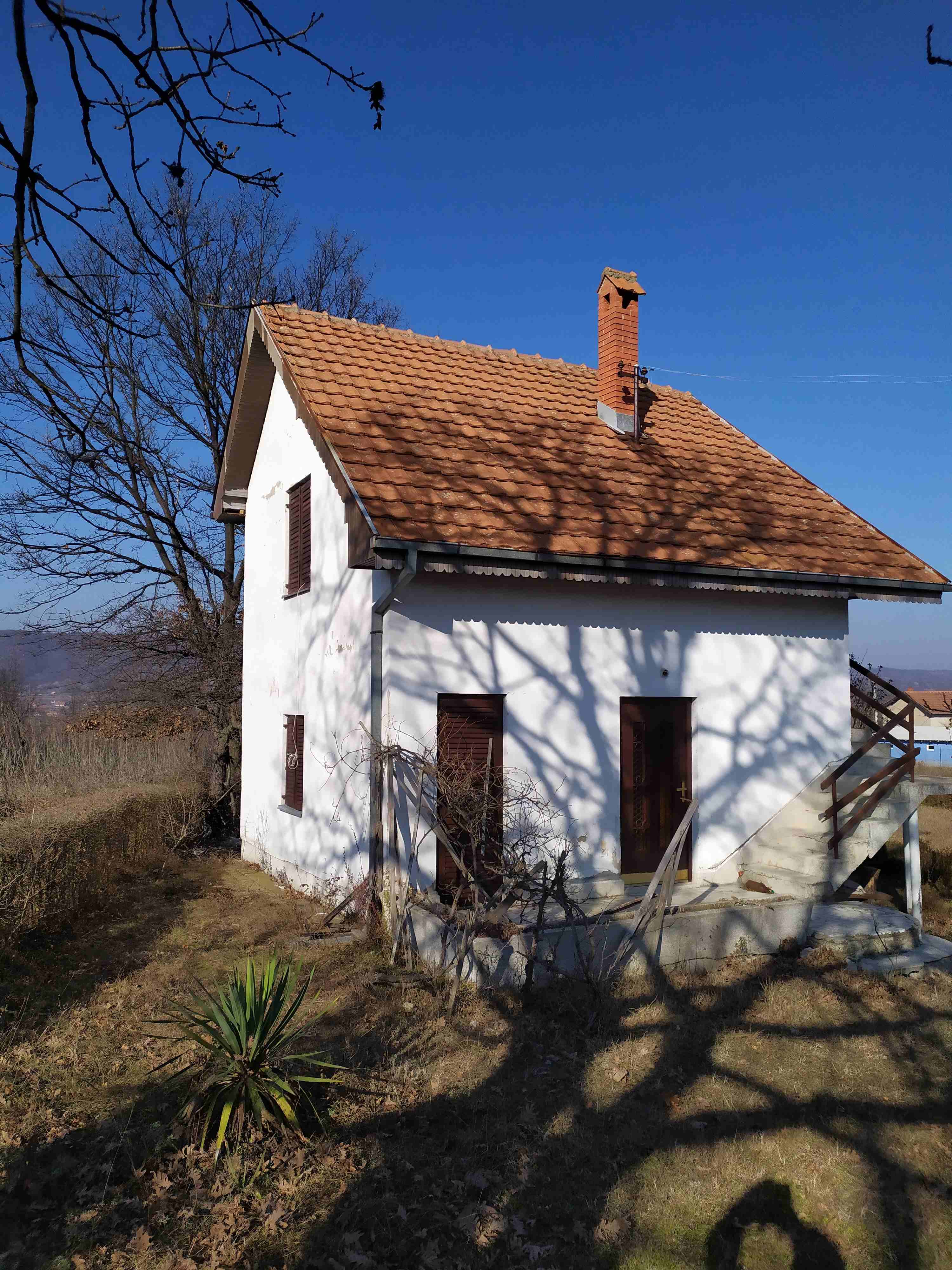

Pukotina nema a ako ste neku videli to je samo površinski sloj maltera ispucao. Iznutra je normalno. Pod se uzdigao 5-10 cm. Nemam slike ali imaću ih sutra. Vikendica je nagnuta na donju stranu ( to je desna strana na trećoj slici) Kada spusti visak sa vrha zida do dna a to je oko 5-6 m visine pomereno je za oko 12 cm. Računam da je to 1-2 stepena. Na slici se to ne vidi ali je otprilike tako. Dovodio sam razne stručnjake i majstore i svako ima svoju priču i predlog a ja ne znam dibidus ništa. Predlozi su da se podbetonira temelj na donjoj strani vikendice i tako zaustavi dalje ukopavanje, a odmah potom uradi i trotoar oko kuće koji je i ovako propao ( trenutno nagnut ka temelju a ne od temelja) i tako spreči da atmosferska voda koja se sliva sa krova ide pored temelja i sliva u delu temelja sa donje strane gde je vikendica i nagnuta tj. najviše utonula dok drugi savetuju da saniram samo trotoare i da ne radim ništa oko podbetoniranja temelja i da uradim drenažni kanal sa gornje strane vikendice kako bi skrenuo podzemne vode od kuće.
Normlano kasnije bi bilo neophodno u obe varijante izlupati ploču unutar vikendice izvaditi ploču u delovima napolje, iznivelisati zemlju unutra, staviti mrežu eventualno šipove u temelj sa unutrašnje strane, povezati mrežu i šipove i betonirati, izliti košuljicu itd. Sad su unutrašnja vrata otkačena jer ne mogu da se otvore pošto se pod podigao.
Napominjem da je vikendica na blagoj kosini pa otud i koristim termine gornja i donja strana. Prva slika je slikana sa gornje strane,a ana trećoj slici je leva strana gornja, desna donja.
Pogledao sam i druge slične teme na ovom forumu i video da nije baš nešto zahvalna bilo šta raditi u ovakvim slučajevima ali ajd sad...nije lako ni gledati kako nešto propada. Ovu vikendicu nisam ja gradio, nemam građevinski dnevnik niti imam kog da pitam za neke detalje oko gradnje tako da...šta je tu je...

Jedan od osnovnih kriterijuma u građevinarstvu je racionalnost! To što ste zamislili da radite (ispitna bušenja, elaborat, posle 300-600 evra/m dužnom temelja koji se sanira, bager, rov, pobijanje šipova, uretek metoda,...) to raditi na ovoj vikendici je potpuno iracionalno! Više se isplati da sazidate istu takvu vikendicu pored postojeće a da samo prebacite stolariju i krov.
Sleganje ne zavisi od količine armature već od dubine fundiranja i konsolidovanost tla ispod. Sleglo se na donjoj strani zato što je temelj tu plići, tlo slabije konsolidovano i izloženije uticaju mraza + što nema potrebe da pravi ledena sočiva izvlaćeći vlagu osmozom iz dubljih slojeva tla kad već ima površinsku vodu u izobilju.
Radovi i uložena sredstva moraju biti proporcionalna vrednosti objekta!!!
Za početak iskopajte sami rovove sa gornje i donje strane kuće pa vidite kolika je dubina fundiranja.
Dovedite najprostiju radnu snagu da iskopa jame i meša beton (armaturene koševe poručite gotove u armiračkom pogonu i samo ih stavite u iskopane kampade i zalite betonom. Odradite nove trotoare i podnu ploču, kanališite atmosfersku vodu iz oluka što dalje od kuće i toliko...
