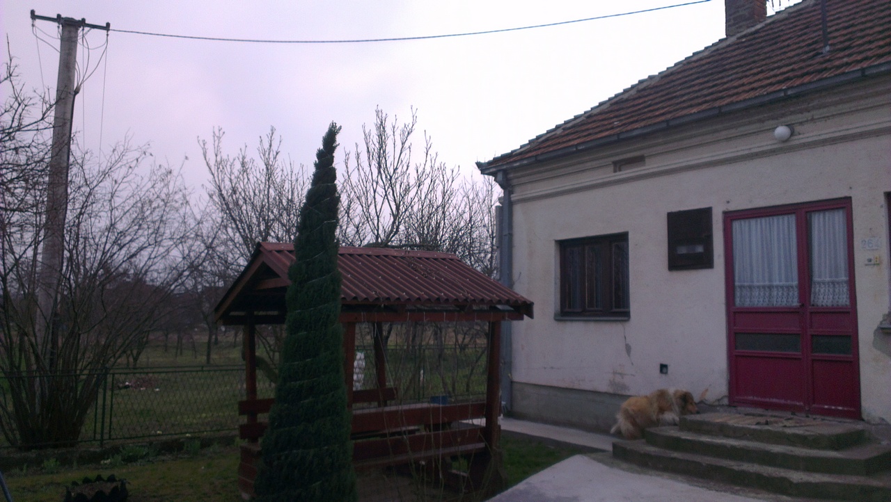

Pozdrav svima,
nisam imao prilike da pisem do sada, ali cesto obilazim forum poslednjih meseci, jer imam nameru da se do leta upustim u gradnju manje kućice sa potkrovljem, tj, postojecu prizemnu kucu gradjenu 60-tih, pa nastavljanu 80-tih, ponovo dogradim, ali kao potpuno odvojenu celinu, samo sto bi bile "spojene". Razlog tome sto mi je koliko - toliko ucrtana u katastar, pa bih da prodjem za pocetak bez legalizacije i sve dokumentacije, jer se nema dovoljno para ni za ovo, a kamoli za dozvole, ali bih radio idejno resenje i projekat.
Kuća koju bih nastavio je 7x13m, ima manji dnevni boravak sa kuhinjom, 3 sobe, jedno kupatilo, spajz i hodnik, ali to je manje vise nebitno. Pravnougaonog je oblika. Zamislio sa da je nastavim sa leve strane i to da ide na G oblik. Taj G prostor, treba biti moj deo, gde bih imao dnevni boravak u prizemlju sa kuhinjom, kupatilo, i mozda jednu manju sobu. Potkrovlje bi islo sa kosim krovom posto mi je to zelja, obozavam ta potkrovlja, tako da bi na spratu napravio dve manje sobe i jednu malo vecu, ili dve neke da kazemo srednje sobe i jedan deo kao boravak gde bi nekada mozda bila neka garnitura cisto da se odvoji gornji posetioci od donjih, mislim na decu nekada Smile Uglavnom, gornji deo bi ostao da se kasnije sredjuje, prvo donji, zato i mislim da ubacim jednu sobicu za pocetak. U potrovlju ne bih radio plocu, vec bih se zezao sa ovim izolacionim materijalima i gips plocama, sto u principu znam da radim, ne bi mi trebali majstori...
Posto vidim da su mahom svi se ovde javili kada su vec sve pripreme obavili, ja sam hteo da razmotrim sa vama pre nego sto odem kod arhitekte. I dalje ne znam kako bih uradio raspored, znam sta mi treba, ali nemam ideju. Znam samo da ne bih preterivao sa velicinama prostorija, vise sam za varijante malo a kompaktno, tj, jednostavno,da se ne izmisljam puno, jer ce i vise da me kosta. Para nema da se sve odjednom odradi, ali da pocnemo od temelja, pa ko je poceo, i zavrsio je Laughing out loud
Danas ili sutra okacicu skicu kuce kakva jeste i otprilike kako sam nesto zamisljao, a verujem da ima ljudi koji mogu da mi preporuce neki dizajn, u kom smeru da idem, dakle, sto manje i sto bolje iskoriscen prostor, u interesu mi je da je sto pre zavrsim, a ne da se razvlacim 50 godina, kao sto je i kod vecine Smile
Zamislio sam da prizemlje ima dnevni boravak neke velicine 4,5 x 5m, i deo trpezarije sa kuhinjom, opet negde 4,5 x 4, kupatilo, nemam predstavu koliko se krecu dimenzije, ali da ima tus kabinu, i mesta za masinu za ves, i tako to, stepenice za sprat i sobicu mozda 3,5 x 3,5m. Iz dnevnog boravka bih izlazio na terasu koja bi takodje bila pokrivena, i u sklopu koje bi ozidao za rostilj. Dnevni boravak po mogucstvu da ima deo za kamin. Ako neko ima da mi preporuci neki raspored, bio bih veoma zahvalan Smile
Toliko od mene, nadam se da cu cuti lepih i korisnih saveta kako bih krenuo u ovu akciju koja ce trajati, jer kuca je rupa bez dna Smile

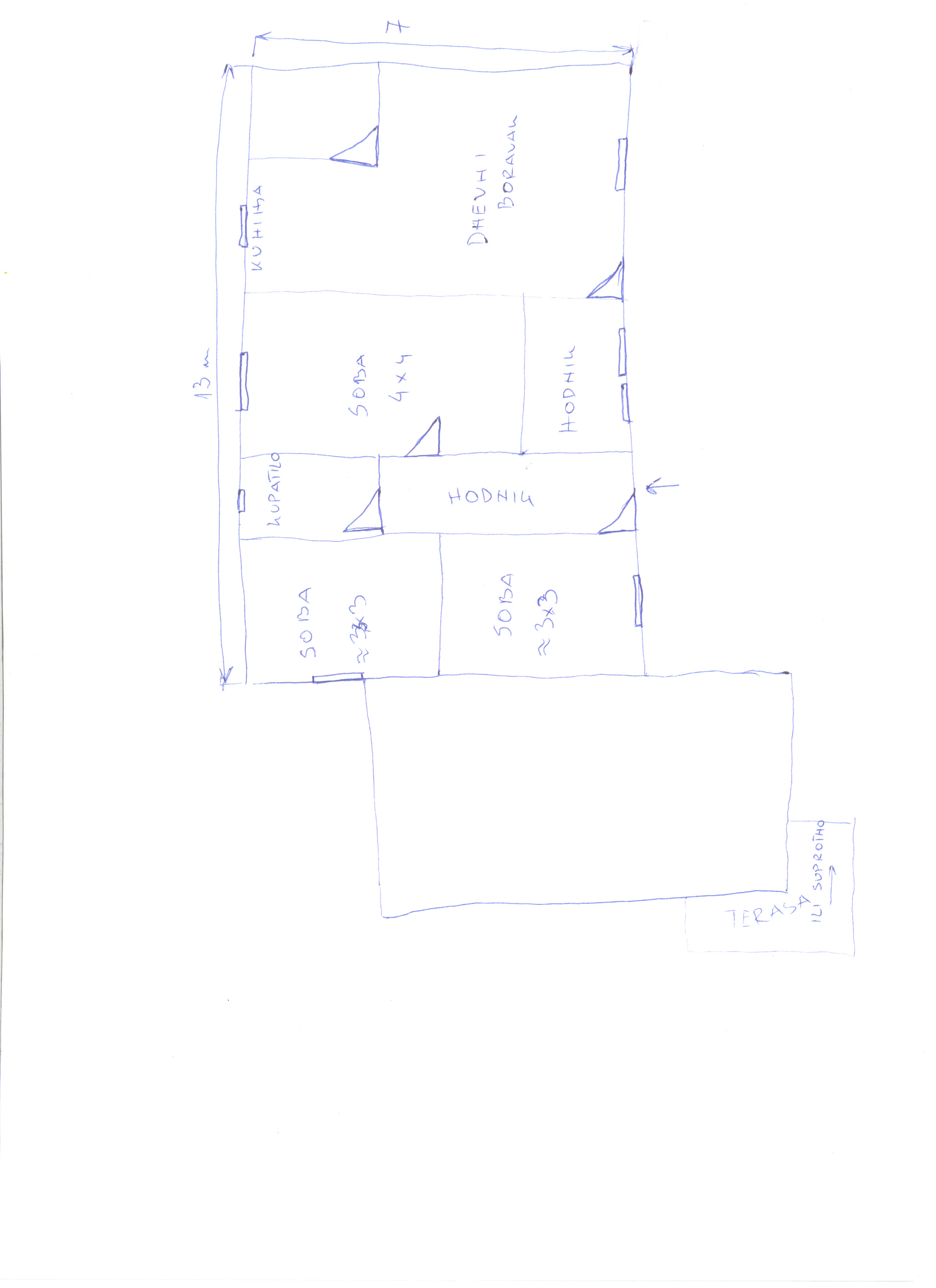

Evo i skicirano slobodnom rukom za pocetak, gde i kako sam zamislio.

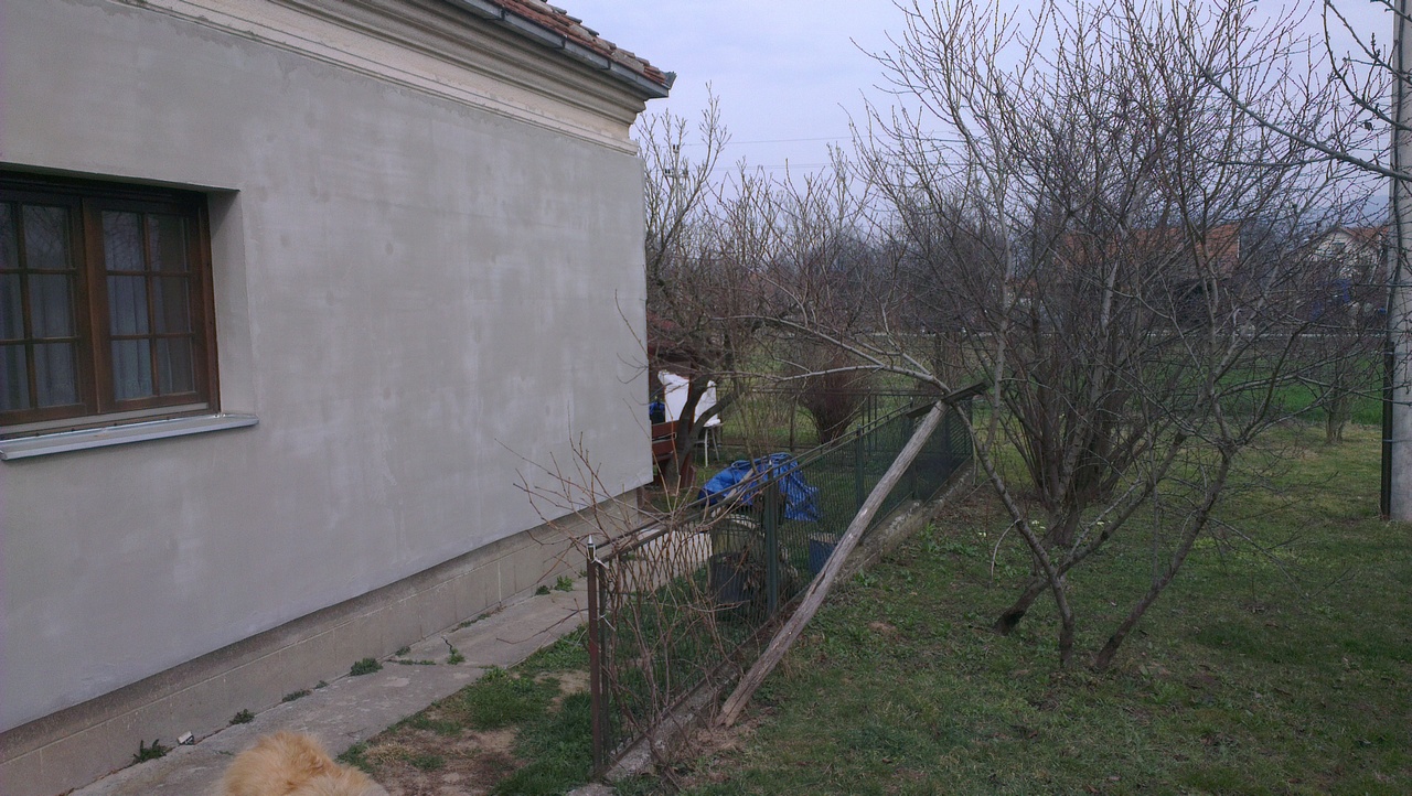

Hvala nextyamb na odgovoru, i ponudjene ideje, svidja mi se, ali se u položaj trenutne kuce trenutno ne uklapa sasvim. Evo par fotofrafija kuce, i snimak sa Google Earth-a gde se vidi polozaj kuce u odnosu na sever. E, sad, mozda bih malo smanji dnevni boravak i trpezariju, gledam da mi se nekako uklopi u u dimenzije max 8.5 x 8.5, sto je nekih sedamdesetak kvadrata u osnovi. Na pocetku razmisljanja dogradnje prvo sam se nosio mislju da mi prizemlje bude sve ovo samo bez sobe, kako bih smanji dimenzije, a sobe da mi budu na spratu, medjutim, zbog kontinuiteta gradnje lakse mi je da nakon grubih radova prvo sredim prizemlje, a sprat moze da ceka neko vreme. Za potrovlje me nisi razumeo Smile Znaci prizemlje i sprat bi bili odvojeni plocom, a u potrkovlju ne bih radio plocu uz krov, vec bih imao kose plafone, i od konstrukcije krova bih pravio plafone ili spustao. Smile
Ulaz ne bi bilo lose da ide sa prednje strane, jer ova stara kuca bi ostala bratu, pa da mozemo da se odvojimo tipa neke zive ograde, ili nesto slicno, kasnije. Dakle ulaz negde gde je kuhinja ili slicno.
Ono sto bih takodje naveo, jeste da su mi interesantne one kuhinje sto imaju kao mini šank sa barskim stolicama, tako da to ne bi bilo lose da šank recimo odvaja od dnevnog boravka ili trpezarije, video sam ovde na forumu jedan clan je radio takav sank sa ukrasnim kamenom.
Nadam se da je dovoljno podataka Smile Dakle, u prizemlju mi se mnogo svidja raspored, a potkrovlje mi nije to to, gore bi trebalo da imaju dve sobice 10.5m2, i jedna malo veca 16m2 a ovaj prostor hodnika da bude tipa dve fotelje i tv Smile

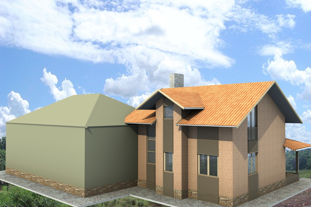

nextyamb
nextyamb's picture
Registrovan dana: 29/11/2010

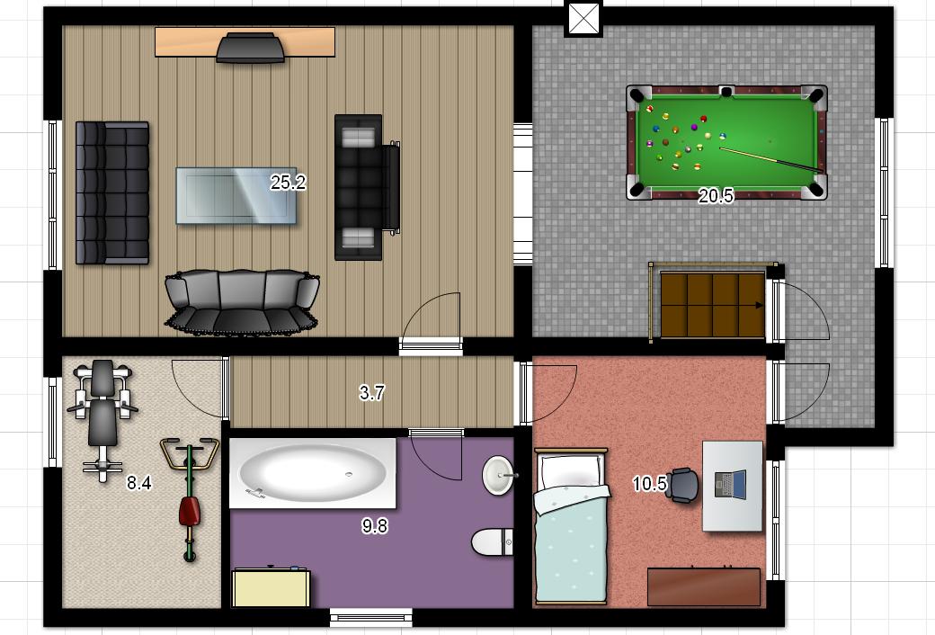

Osnova - verzija 2
http://floorplanner.com

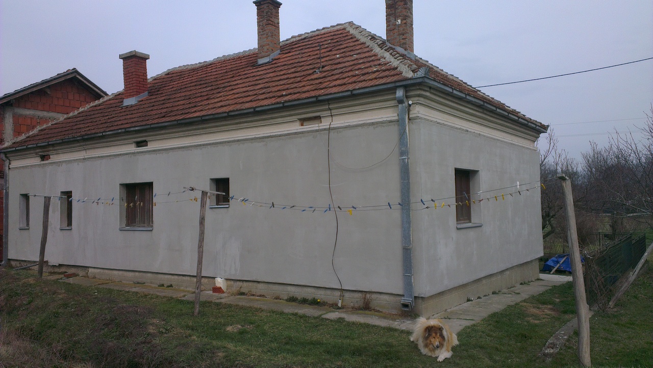

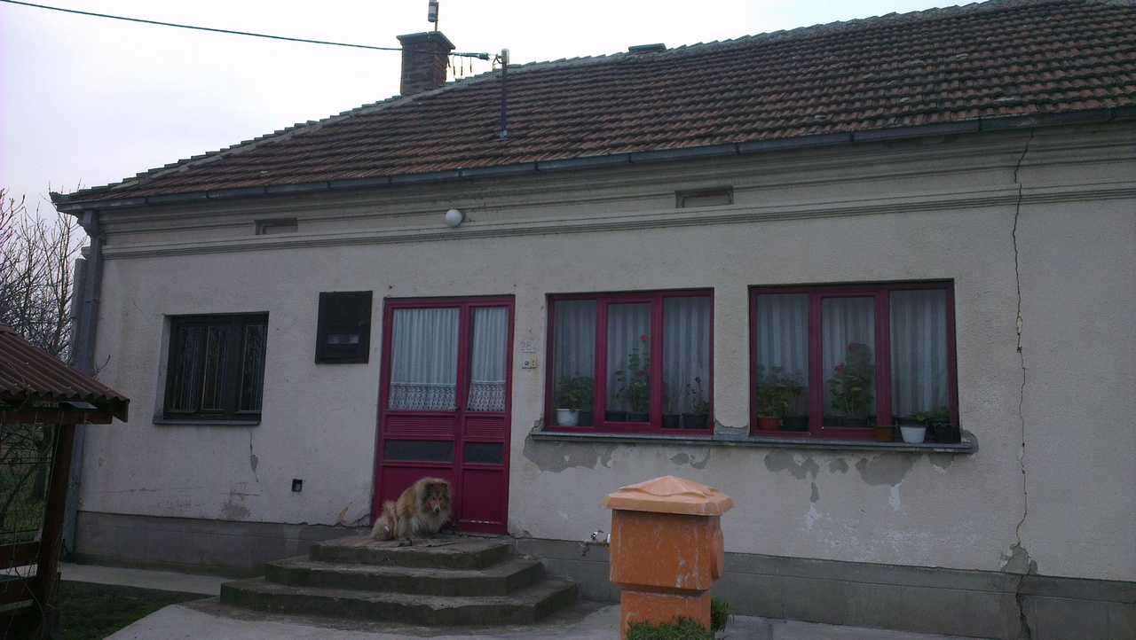

Nego ova stara kuća ti je na petoj slici baš lepo pukla. Jesi li rešio to?
bojanchampion
bojanchampion's picture
Registrovan dana: 06/04/2011
To je nastavljana kuca 80-tih na to delu tu, i to je odavno pokazao sastav, tako da to nije problem.

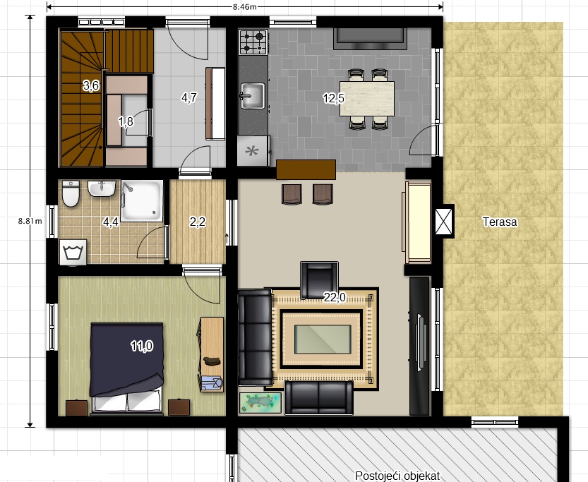

Ako sam vas dobro razumeo, vi želite nešto poput ovog:
Mana ovog rešenja je da se razdvajaju kuhinja i kupatilo pa nemate jedinstveni mokri čvor, mada ni to nije neka prevelika investicija.

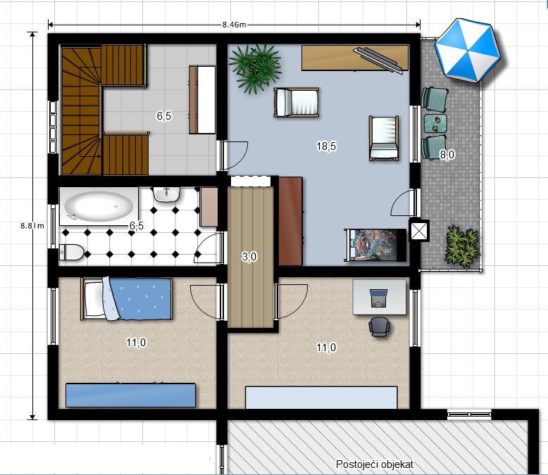

Potkrovlje:
Kupatilo je prostranije, čuva vertikalu u odnosu na prizemlje, a mali hodnik odvaja kupatilo i spavaće sobe od dnevnog boravka(ne mora imati posebna ulazna vrata). Problem je osvetljenje ulaznog hodnika, pa bi stepenice imale dva svetlarnika ili ga pomeriti na zabatni zid. Svi prozori su na zabatnim zidovima po mogućstvu što veći, ne trebaju "badže". Kosine zauzeti ormarima i plakarima. Terasa po želji, ali da ne zatvara prozor postojećeg objekta.
Zidovi potkrovlja prate prizemlje, objekat učvršćen po obe ose. Kuća "na dve vode", podrožnjače na zidovima od kupatila su u odličnoj razmeri (dimenzije po širini 3m: 1,8m ; 3m), trebaće prenosna greda u nastavku. Ne bi bilo loše izlaz na terasu malo uvući, ali smeta dimnjak od kamina dnevne sobe, zato možda bolje prepustiti krov, ali samo na delu iznad terase.
Po želji napraviti čajnu kuhinju u delu iznad postojeće kuhinje u prizemlju.
Tavanica u gipsu bez problema.

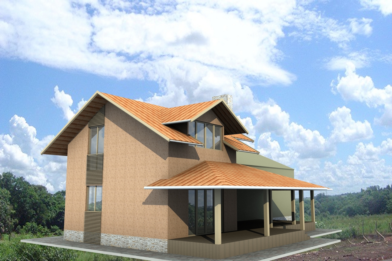

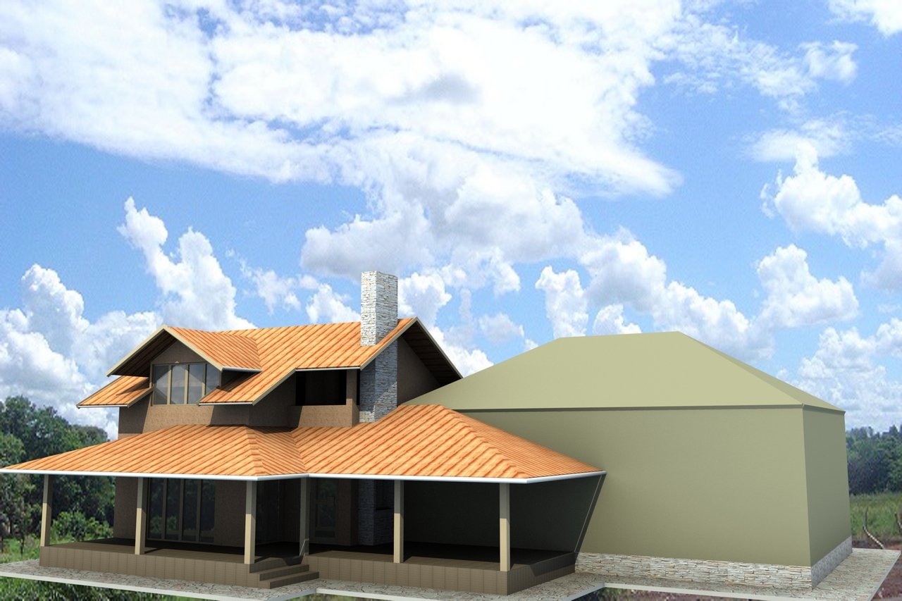

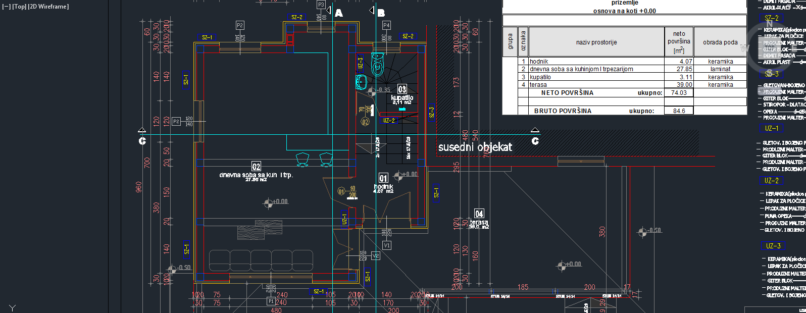

Stiglo je i idejno resenje, jedan drugar projektant mi je uradio idejno resenje sa razmerama, i proracunima, tako da uskoro krece sa radovima.

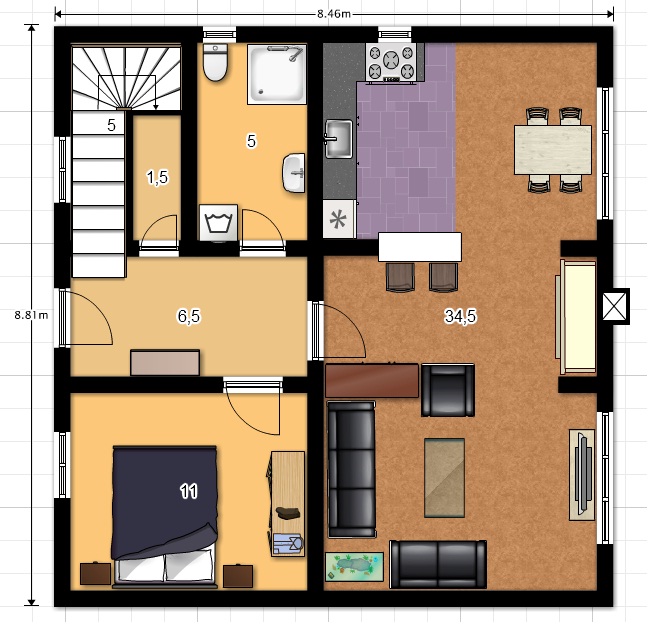

Evo i rasporeda prostorija prizemlje i potkrovlje. Mada je projekat gotov, ako ima neko neke sugestije, neka zbori Smile

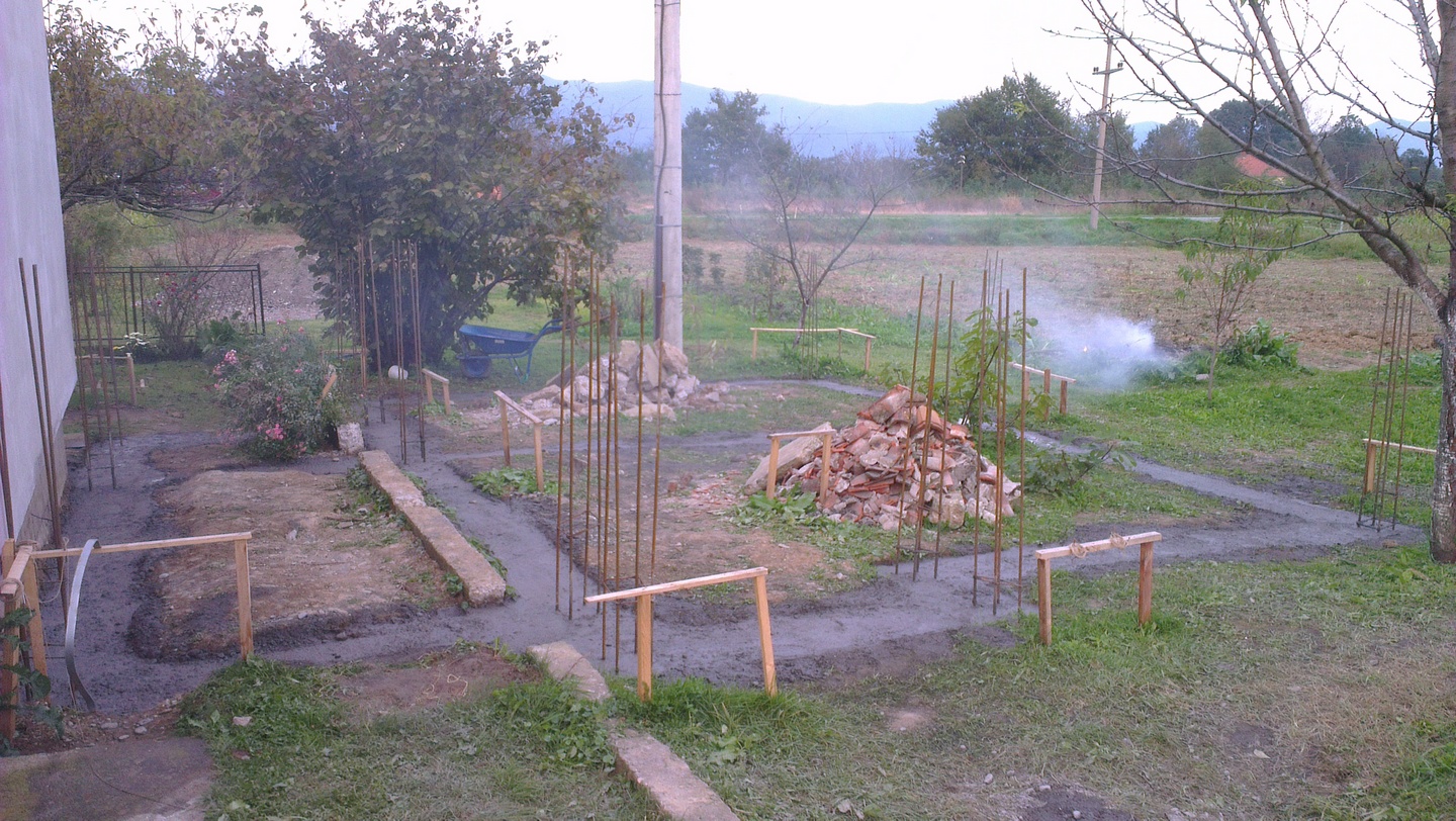

bojanchampion

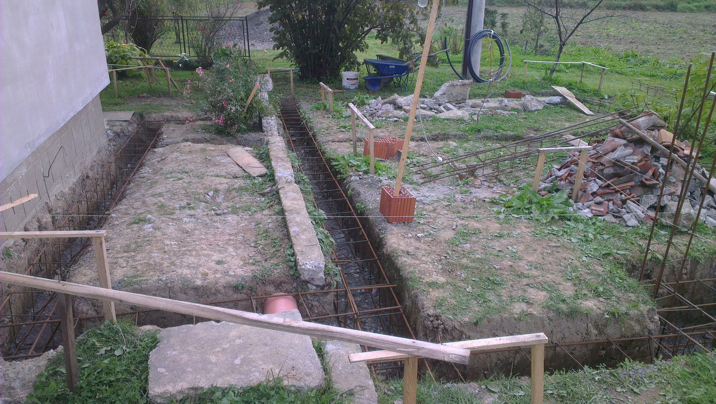

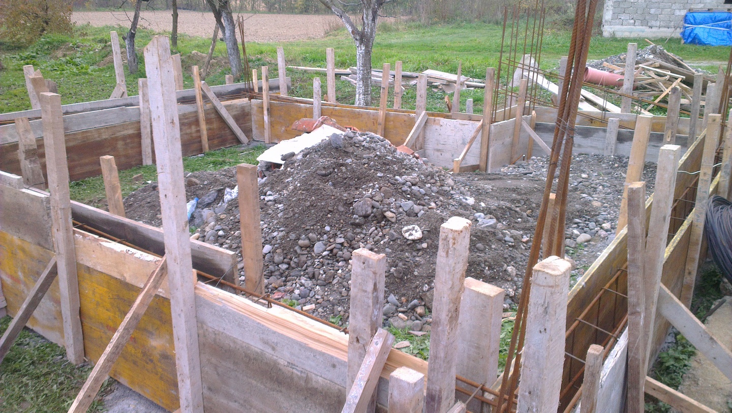

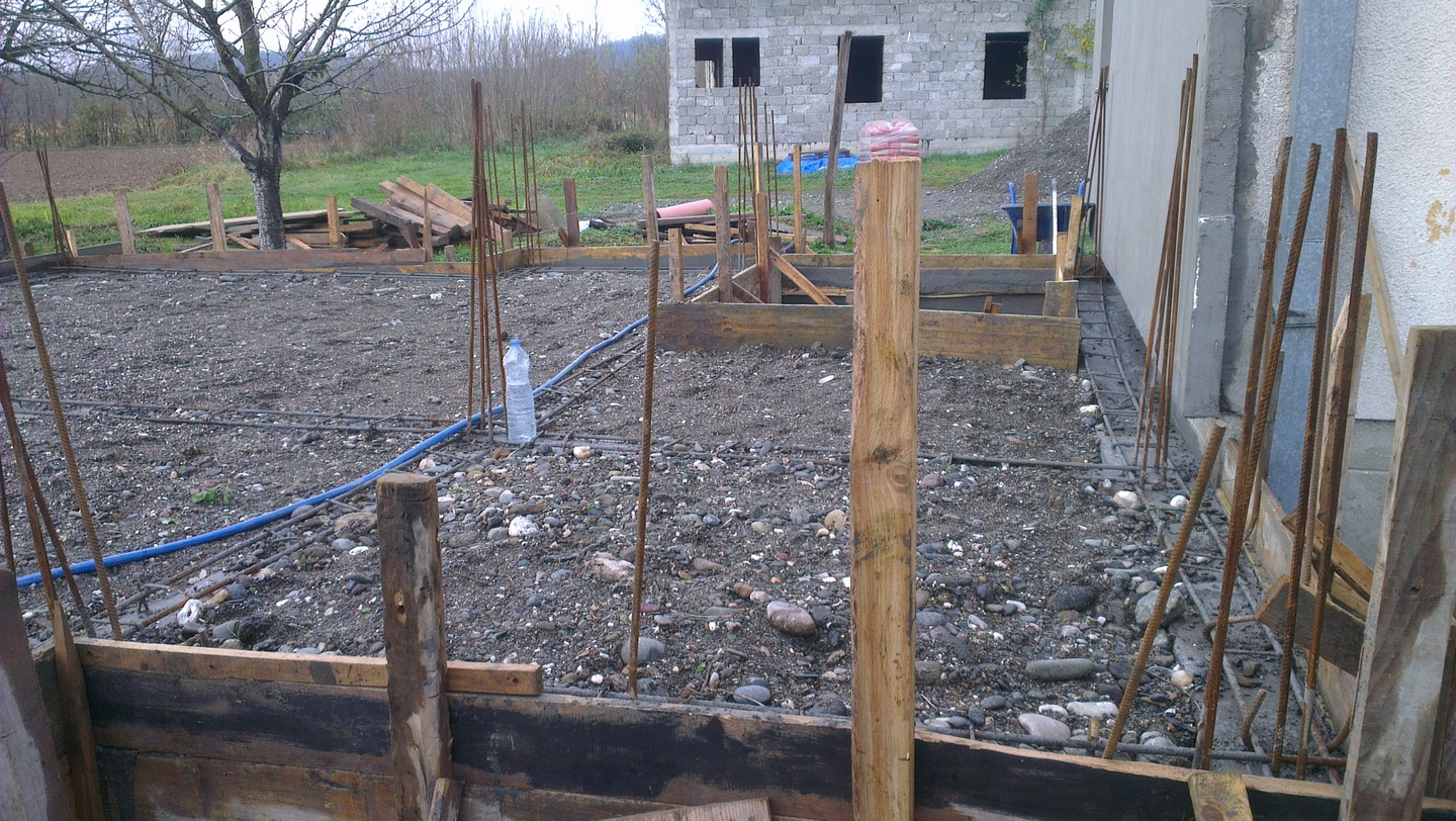

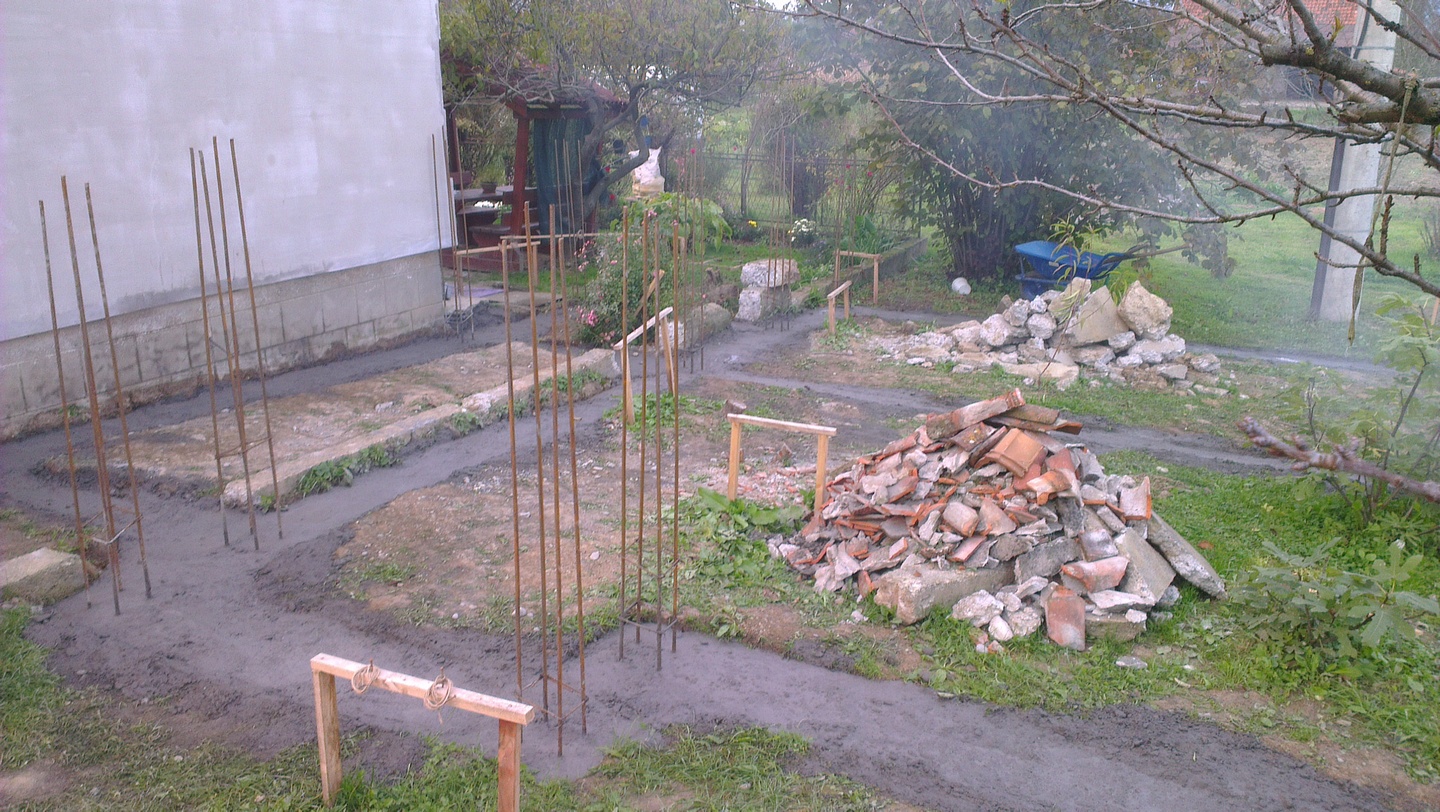

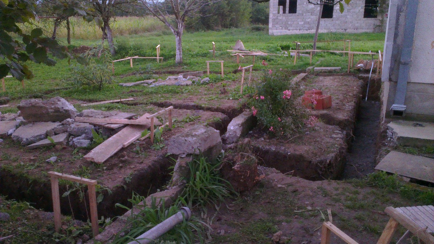

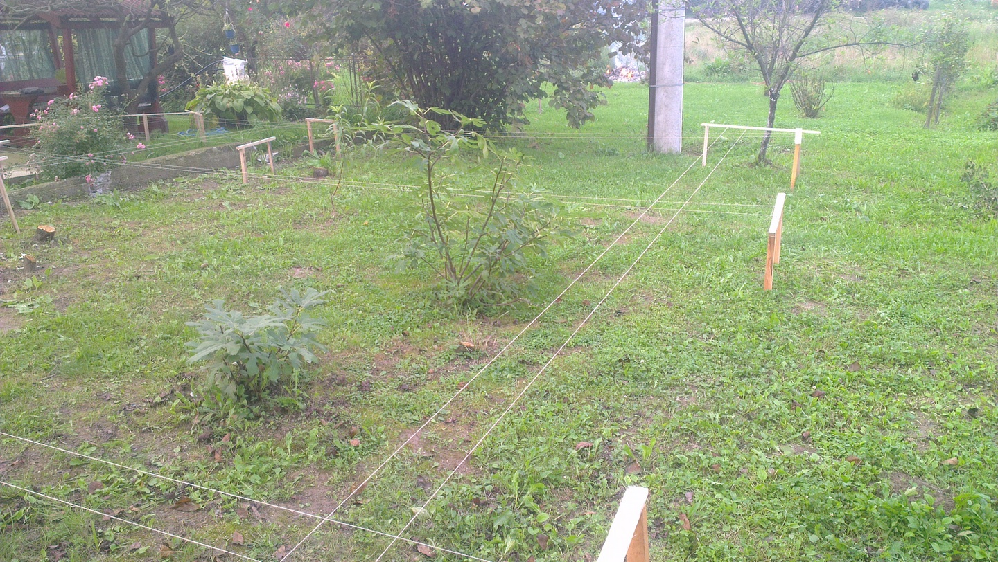

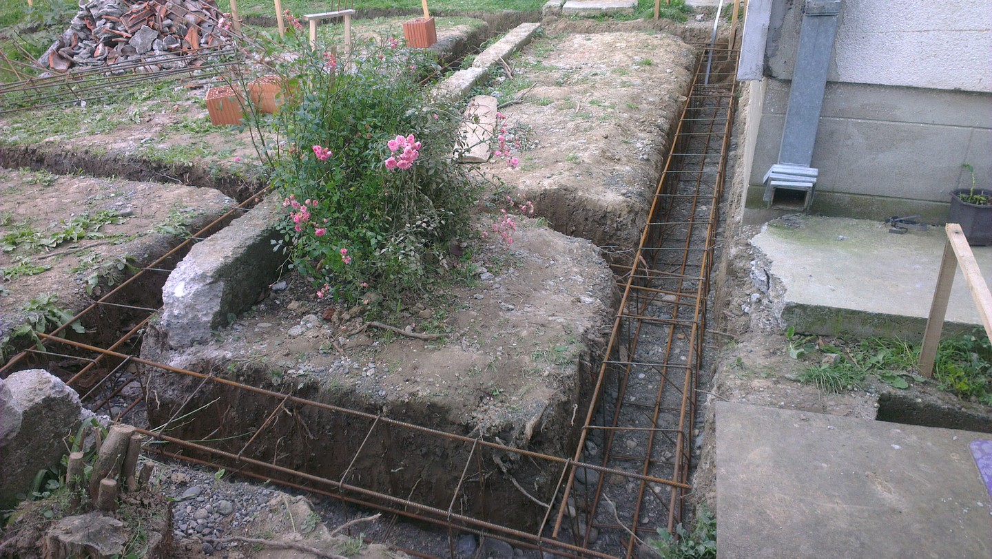

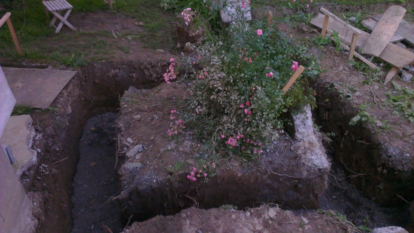

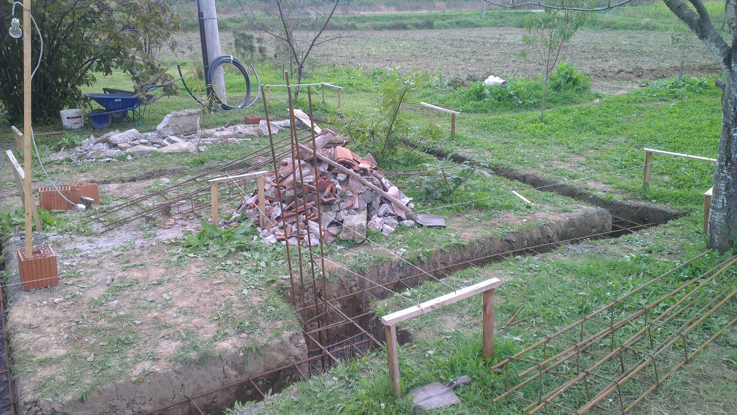

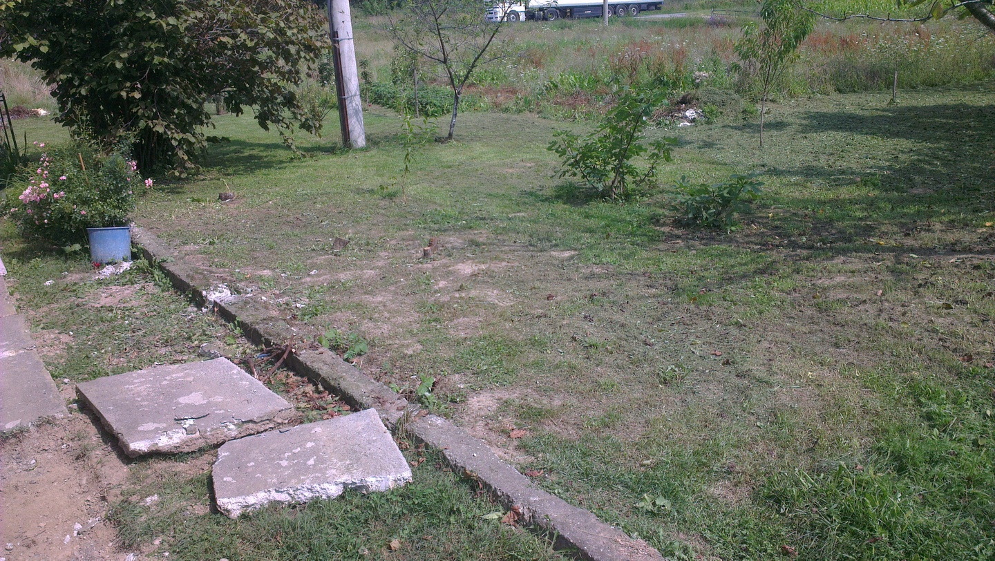

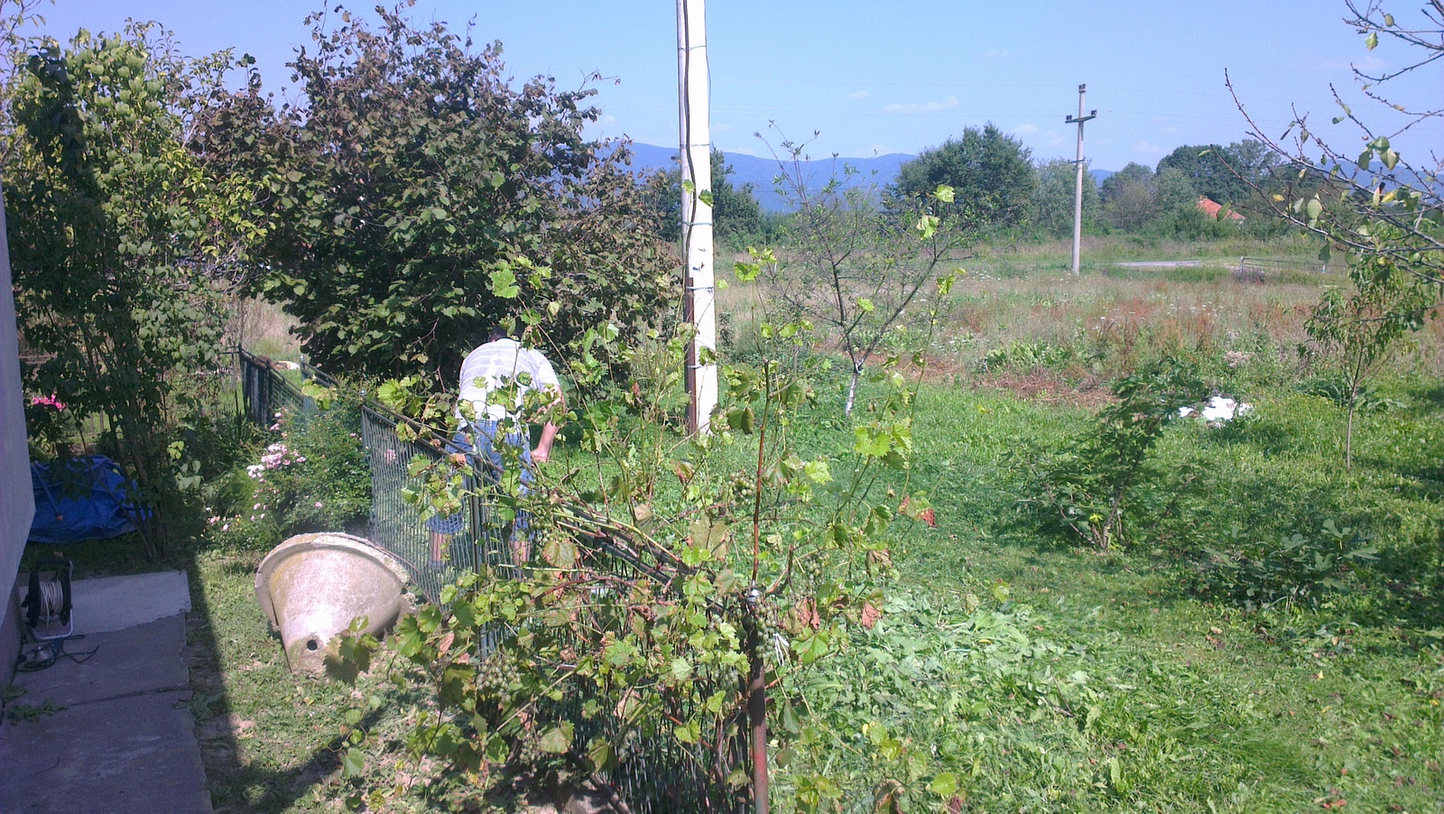

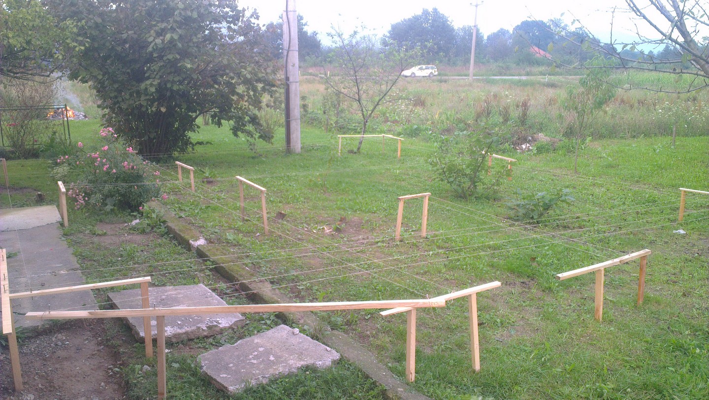

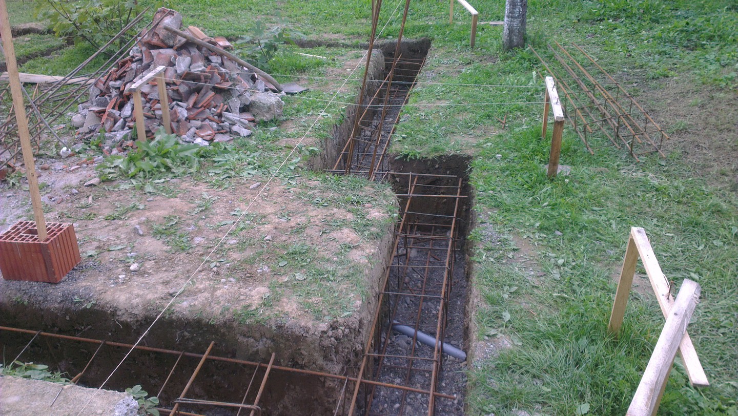

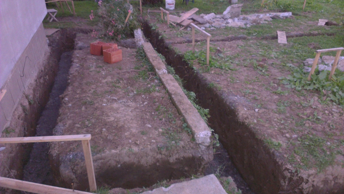

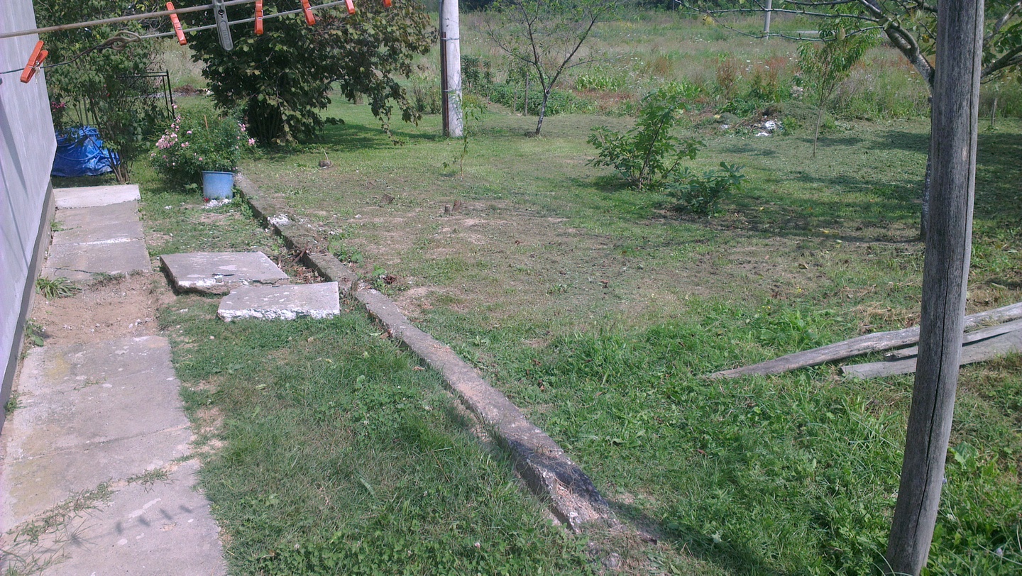

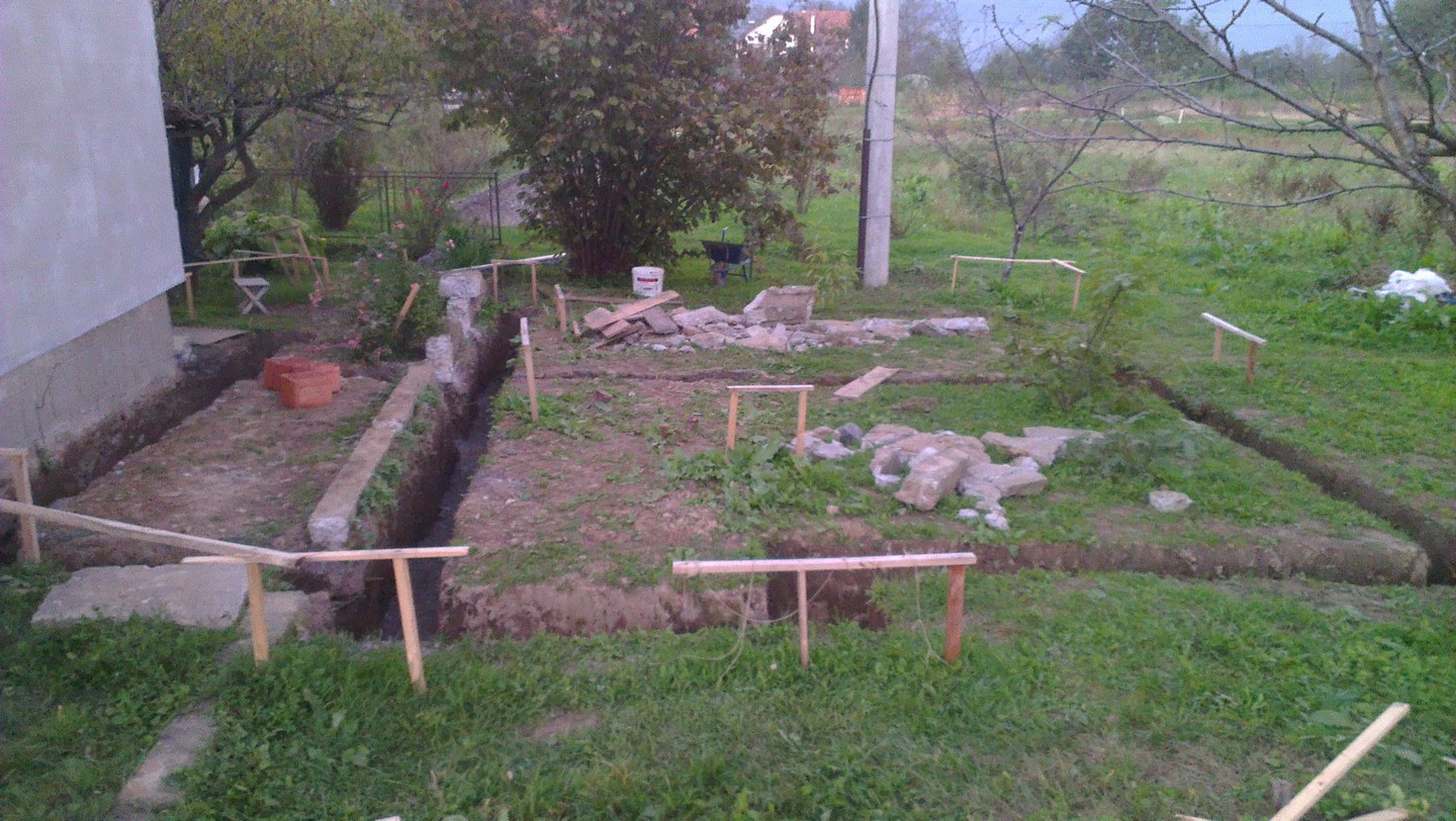

I evo polako poceli su radivo, malo ovo vreme nervira, krenemo da radimo, pa stanemo, kopali smo rucno, nas par drugara, dobina oko 80cm, sirina 40-45cm. Planiram da punim tampon peskom do 30cm dubine, pa gore 45-50cm beton. U stopu ide 5 pruta rebro 12ica, sa uzengijama fi 6 na 30cm.

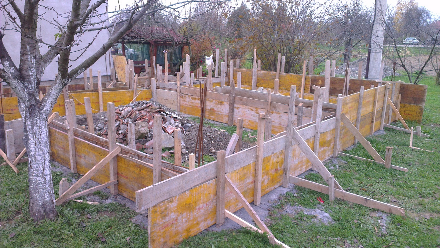

bojanchampion

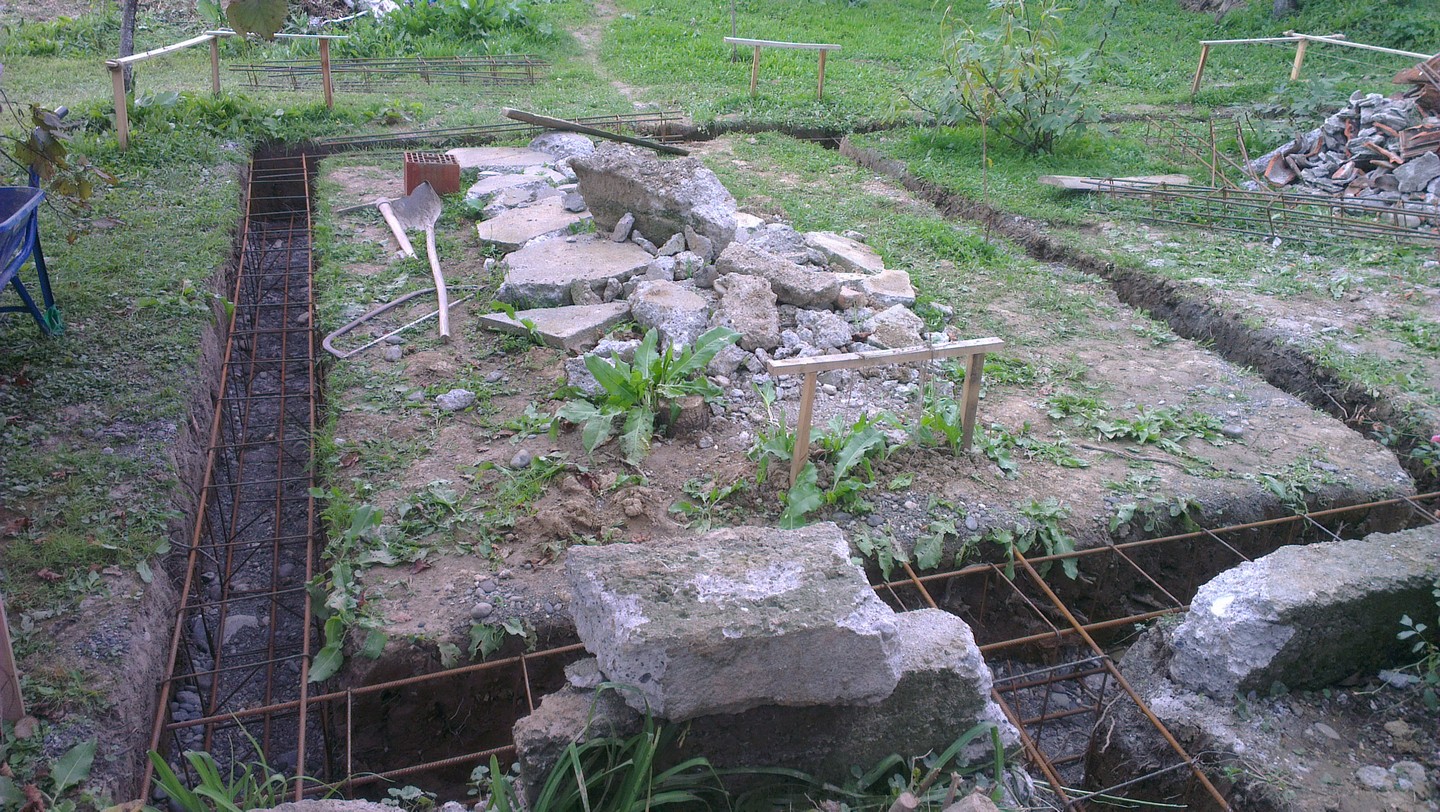

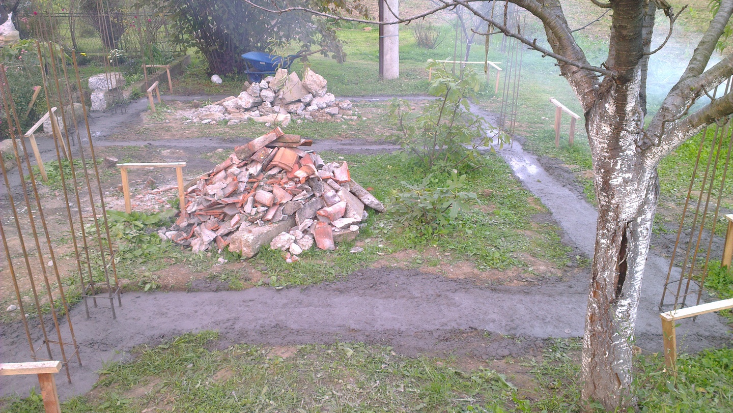

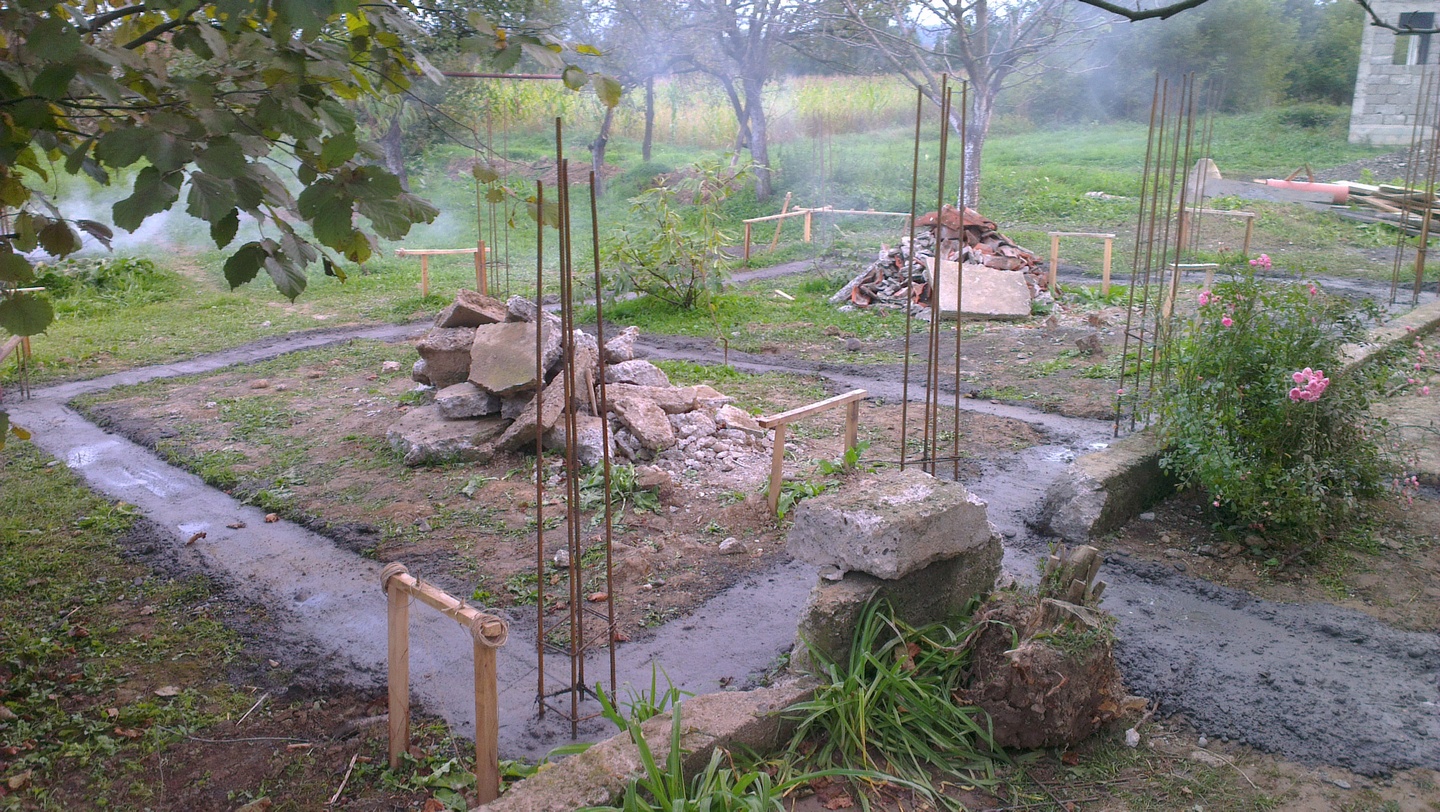

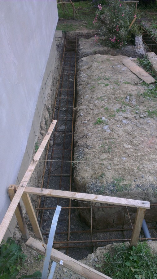

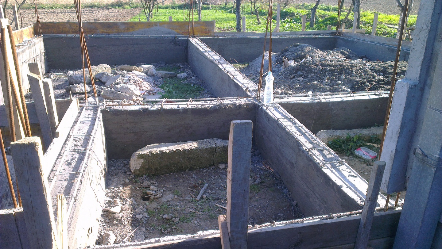

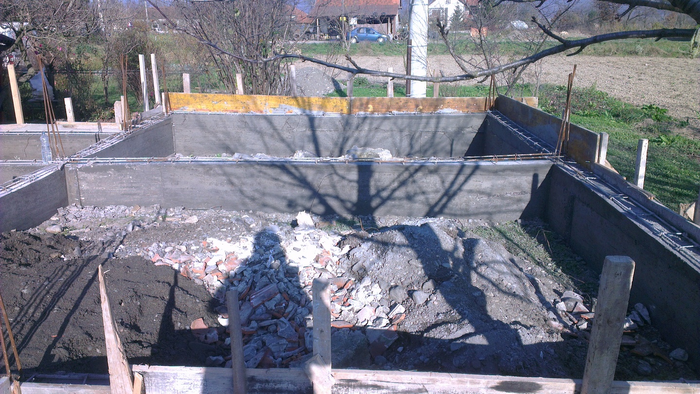

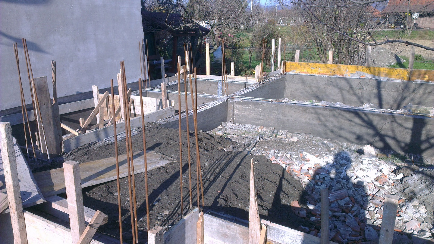

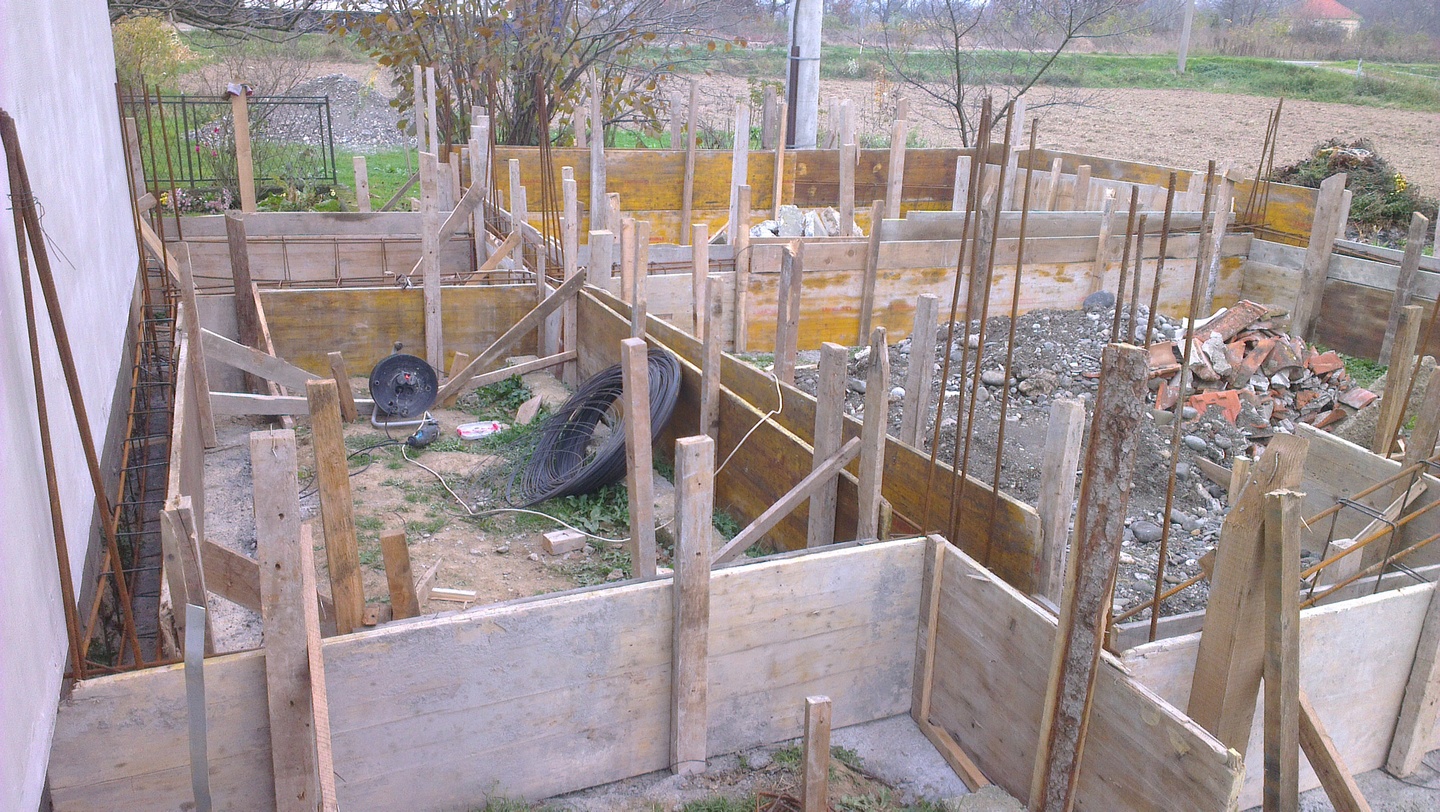

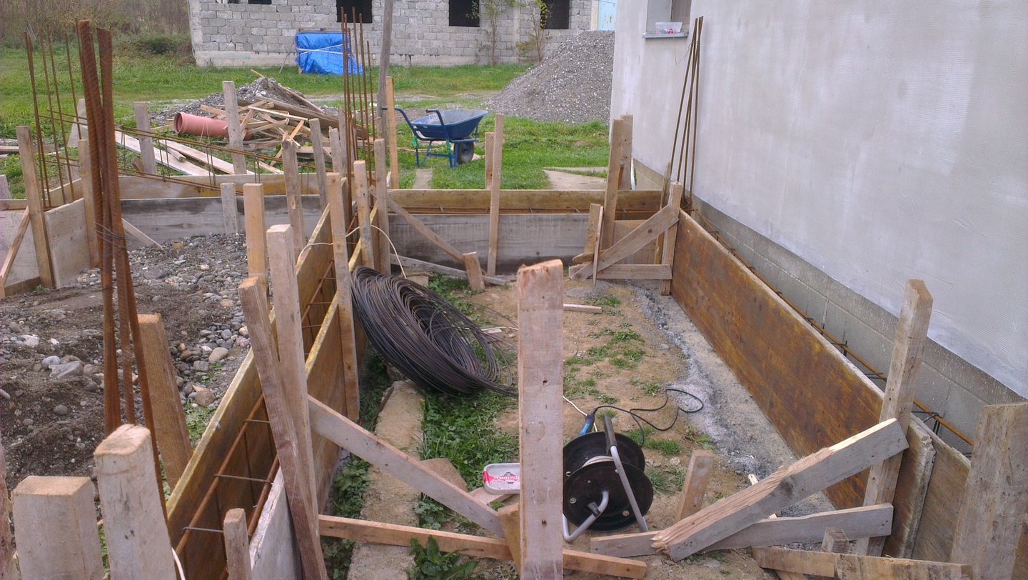

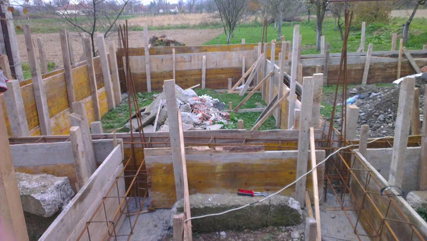

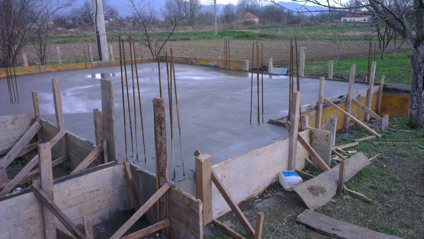

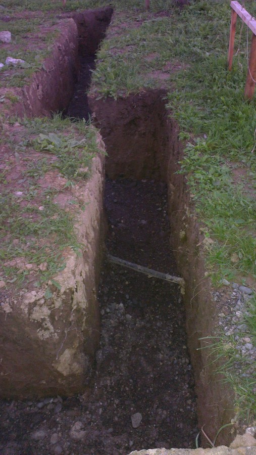

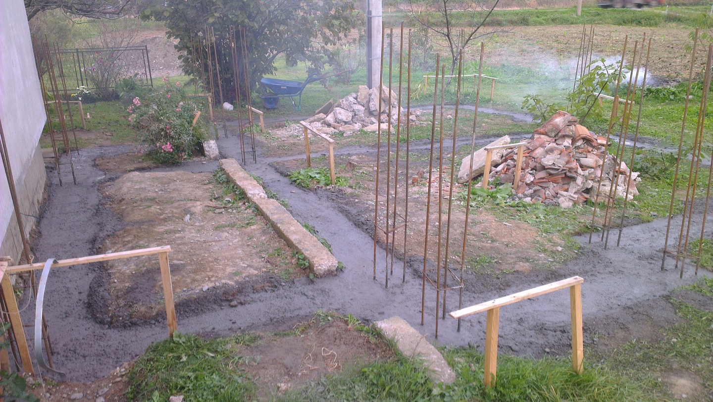

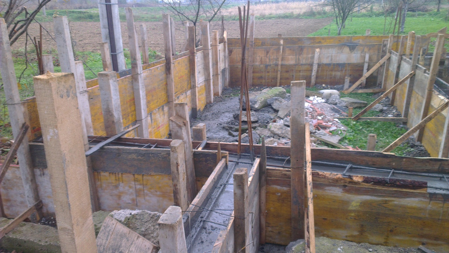

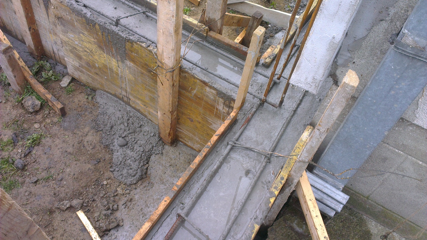

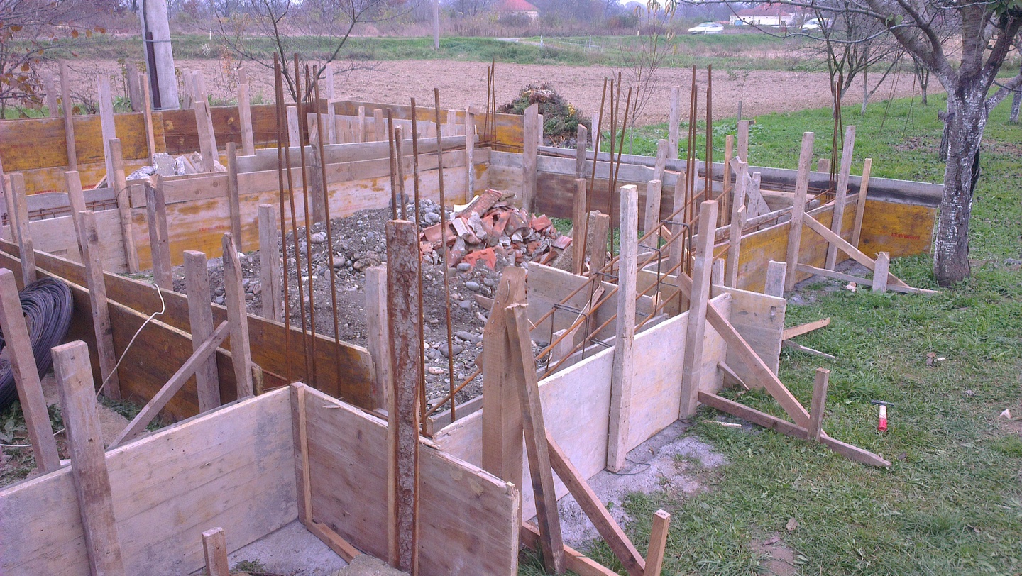

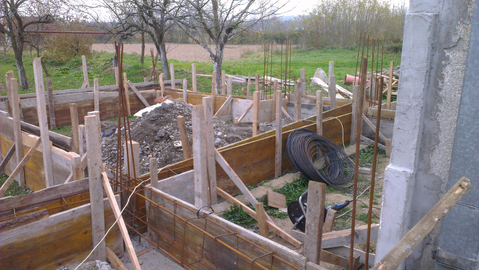

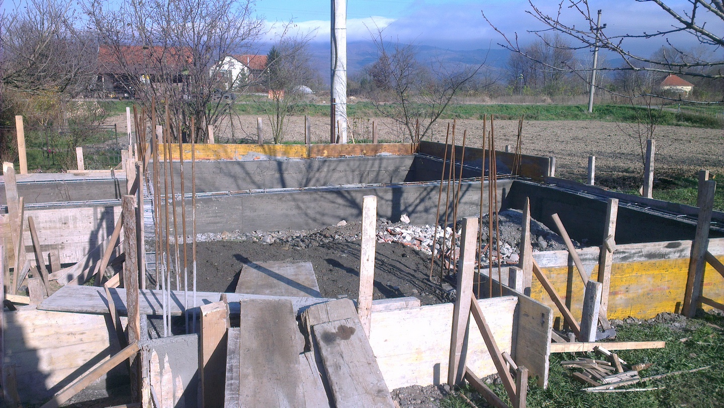

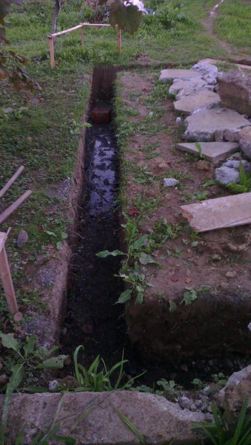

Juce odradjeno pletenje armature, tamponirano nekih 30-40cm peskom, oko 45-50cm punjenje betonom. Danas punjena stopa. Posao odradjen za oko 4 sata, malo nas je jedna mesalica zezala, ali zavrsili smo. U stopu je utroseno oko 10 kubika sodera i 42 dzaka cementa od po 50kg - Holcim.

radenko
radenko's picture
Registrovan dana: 19/03/2009
ja mislim da su temelji plitki a da je beton posan jer na deset kubika sodera treba 3500kg cementa?
Слажем се са мишљењем radenko.
bojanchampion

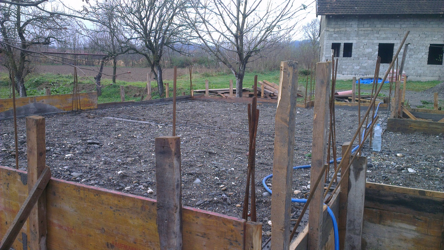

Stopa je punjena pola metra, ispod toga je tampon. Svi su se krstili sta ce mi toliko dubok temelj, tako da ne znam, projektant mi je rekao da punim 40-45cm. Inace ova stara kuca pored nema uopste stopu, samo zbijen soder, i za sve ove godine ( '68 radjena ), nigde nije popustila ni pukla. Primetio sam pri kopanju da je zemljiste bas tvrdo, od 50cm na dole smo se zesce pomucili iako je bilo vlazno zbog obilnih kisa.
Sto se cementa tice, jeste otislo manje, ja sam racunao za ispunu temelja od 9 kubika, trebalo je oko 55 dzaka, otislo je manje, verovatno sto je bio krupniji soder, imalo je dosta krupnog kamenja kojeg smo spustali u temelj van mesalice da ih ne bi polomili, tako da mozda je to razlog, majstor mi rece da smo isli sa sitnim sto su mi dan pre doterali, pojelo bi mi silu cementa, sad to mu je sto mu je...
bokachooo
bokachooo's picture
Registrovan dana: 25/09/2014
Sto se betona tice mislim da ce biti dovoljne cvrstoce jer za 1m3 betona, u praksi ide oko 1.2 m3 agregata, tako da si ti dobio neku marku betona od mb15 do mb20 sto je na dobro nosecem tlu dovoljno za trakaste temelje. Sto se dubine temeljenja tice, ja ih nebi radio iznad kote -0.6 zbog dejstva mraza...
bojanchampion

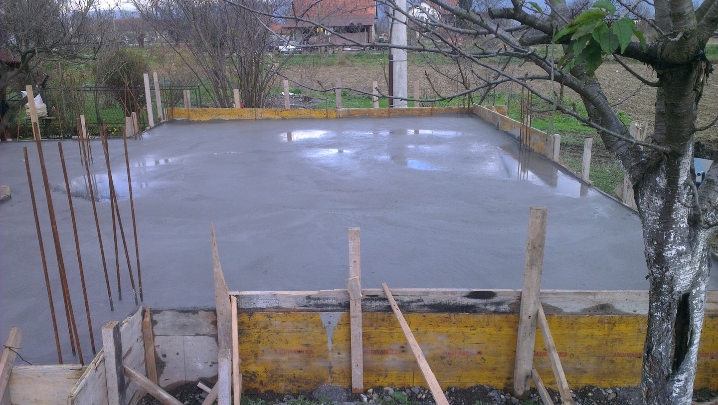

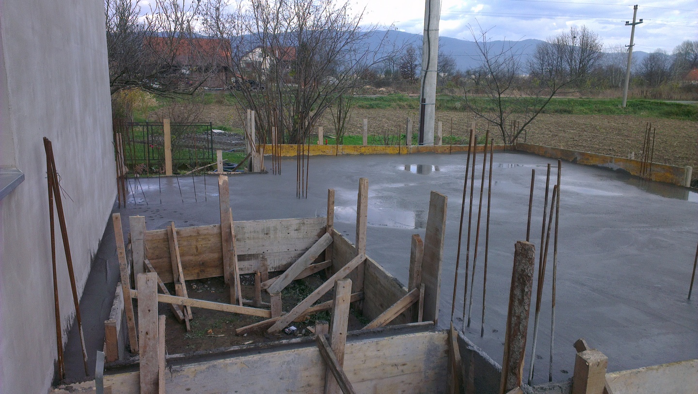

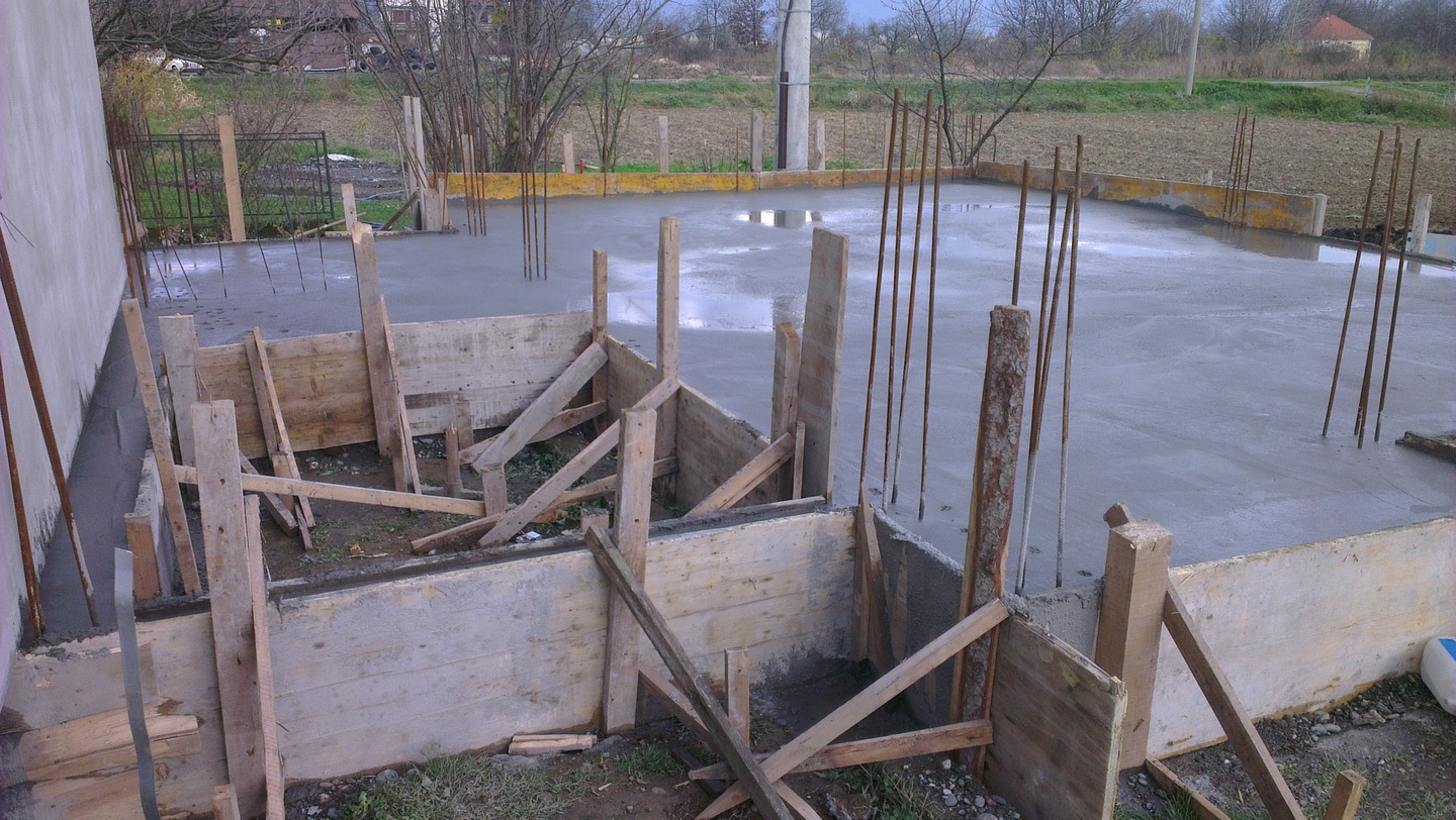

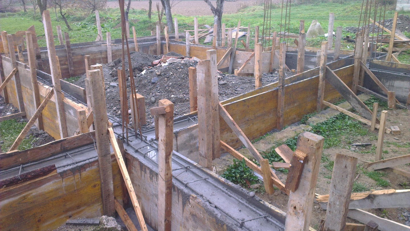

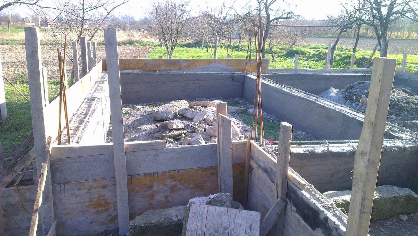

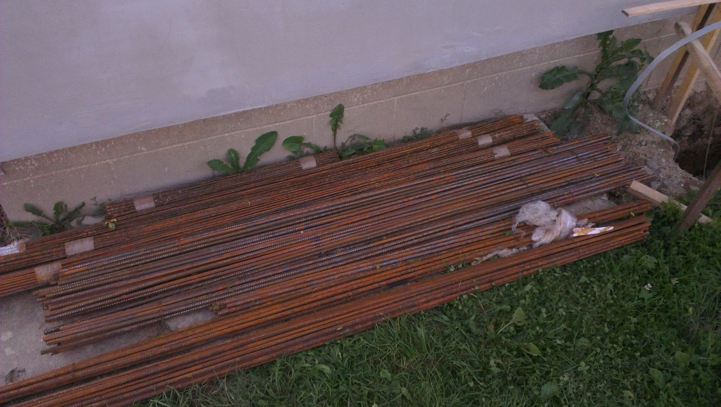

Zavrsismo do temeljne ploce, kako je izgledalo malo kada je bila samo stopa sada ispade mnogo vece, tako da su moje strepnje oko velicine sada nestale. U donjem delu temelj je dosta vislji, na 80cm dolazi, ali i bolje, i hteo sam vislji temelj zbog vlage. Sto se tice betona, ovoga pute uzeo sam mixer 2,5 kubika i sa njim smo cas odradili. Neke brojke, do sada utrosenosti materijala do kraja temeljne ploce:
- 105 dzakova cementa
- 52 kubika peska
- oko 700 kg gvozdja
Evo i malo slika.

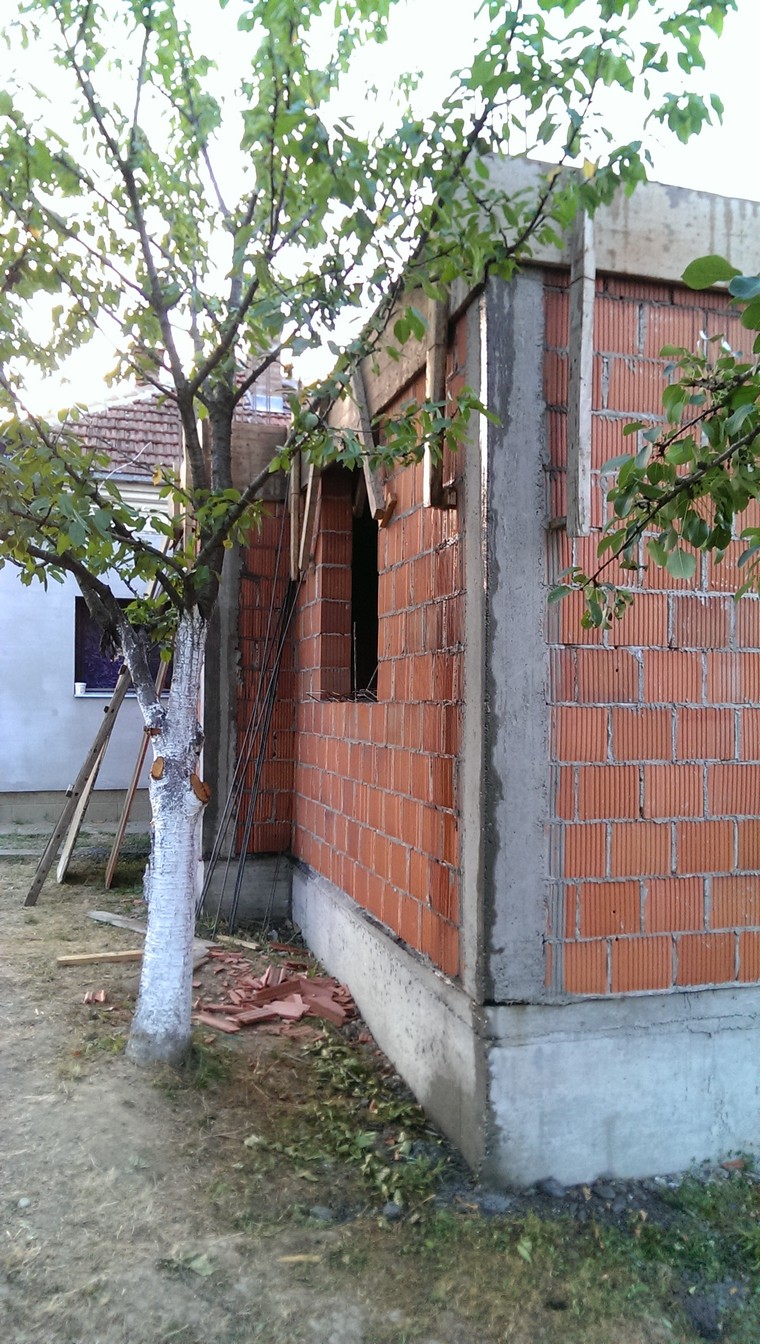

bojanchampion

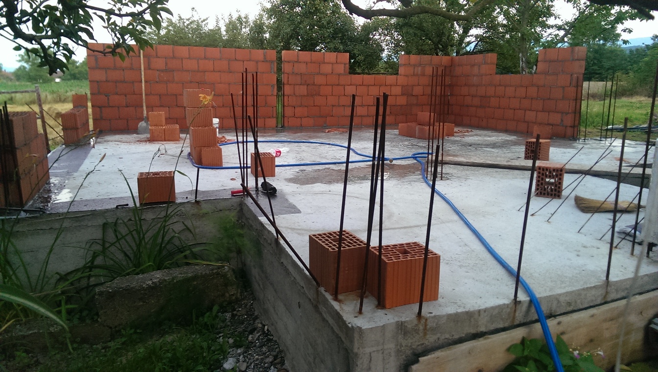

Evo da malo osvezim temu, posle 7-8 meseci pauze, krece nastavak. Materijal stigao, i sutra krece postavljanje hidroizolacije pa od četvrtka zidanje. Zidanje radi lokalni preduzimac.Odlucio sam da malo korigujem sprat, umesto zatvorene terasice bice prosireno kako bi izvukao jos jednu sobu, a sa prednje strane kuce izvuci cu terasice. Ove dve prednje sobe imace badže i izlazak na terasicu.

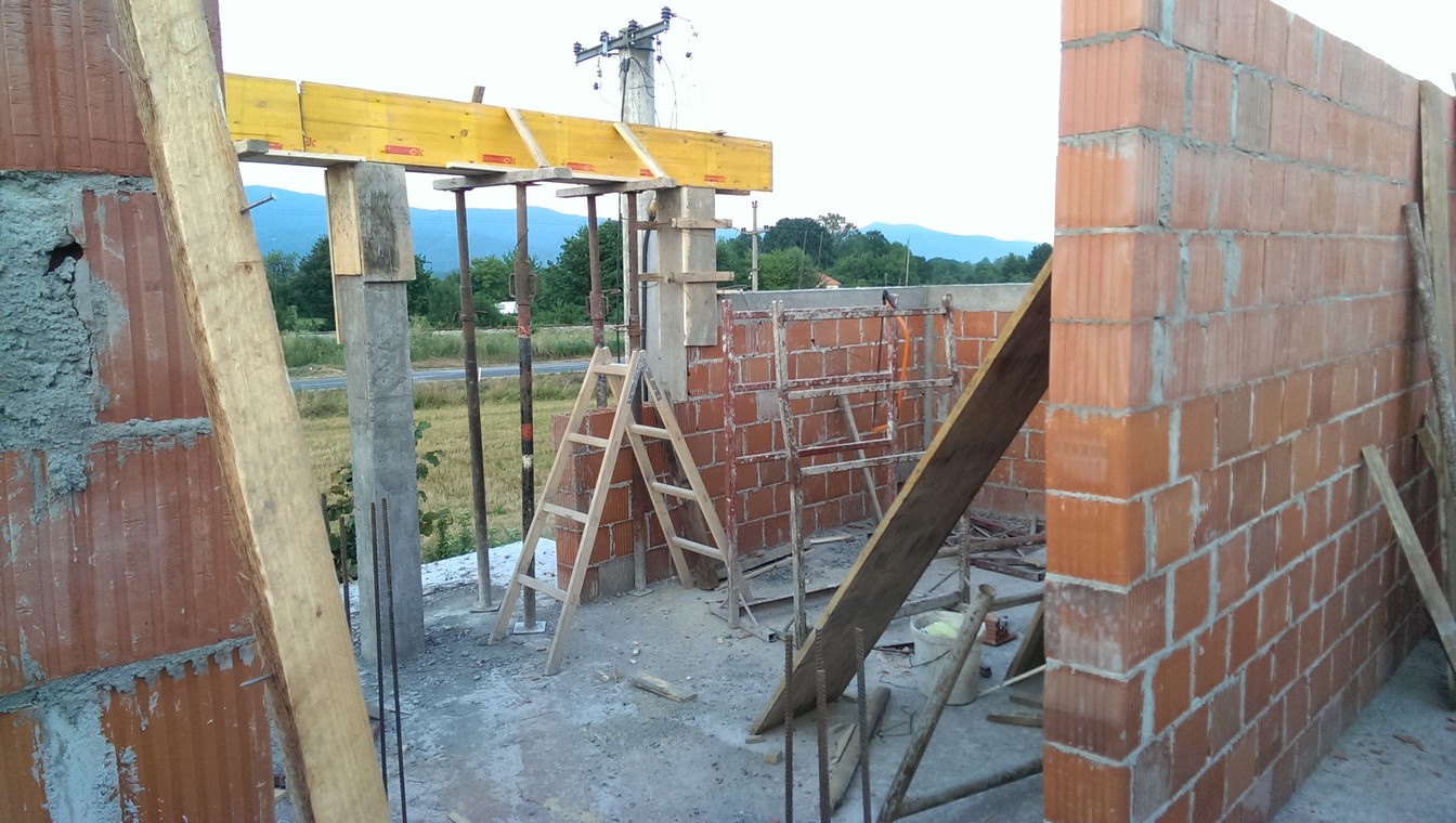

bojanchampion

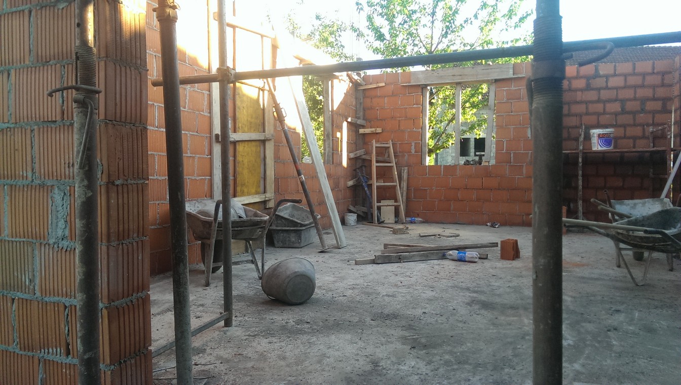

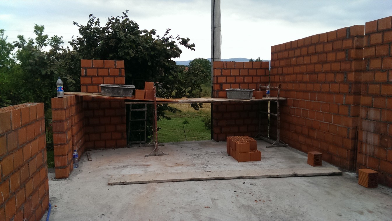

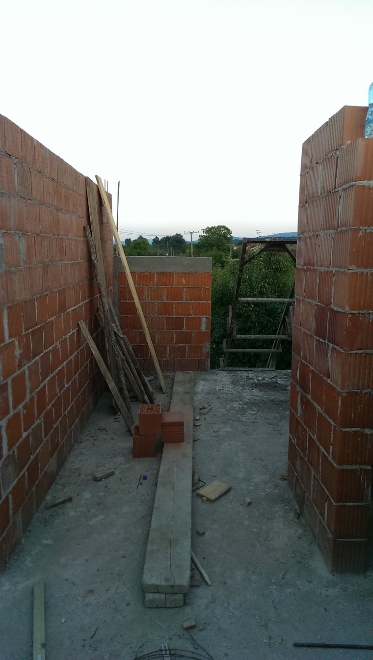

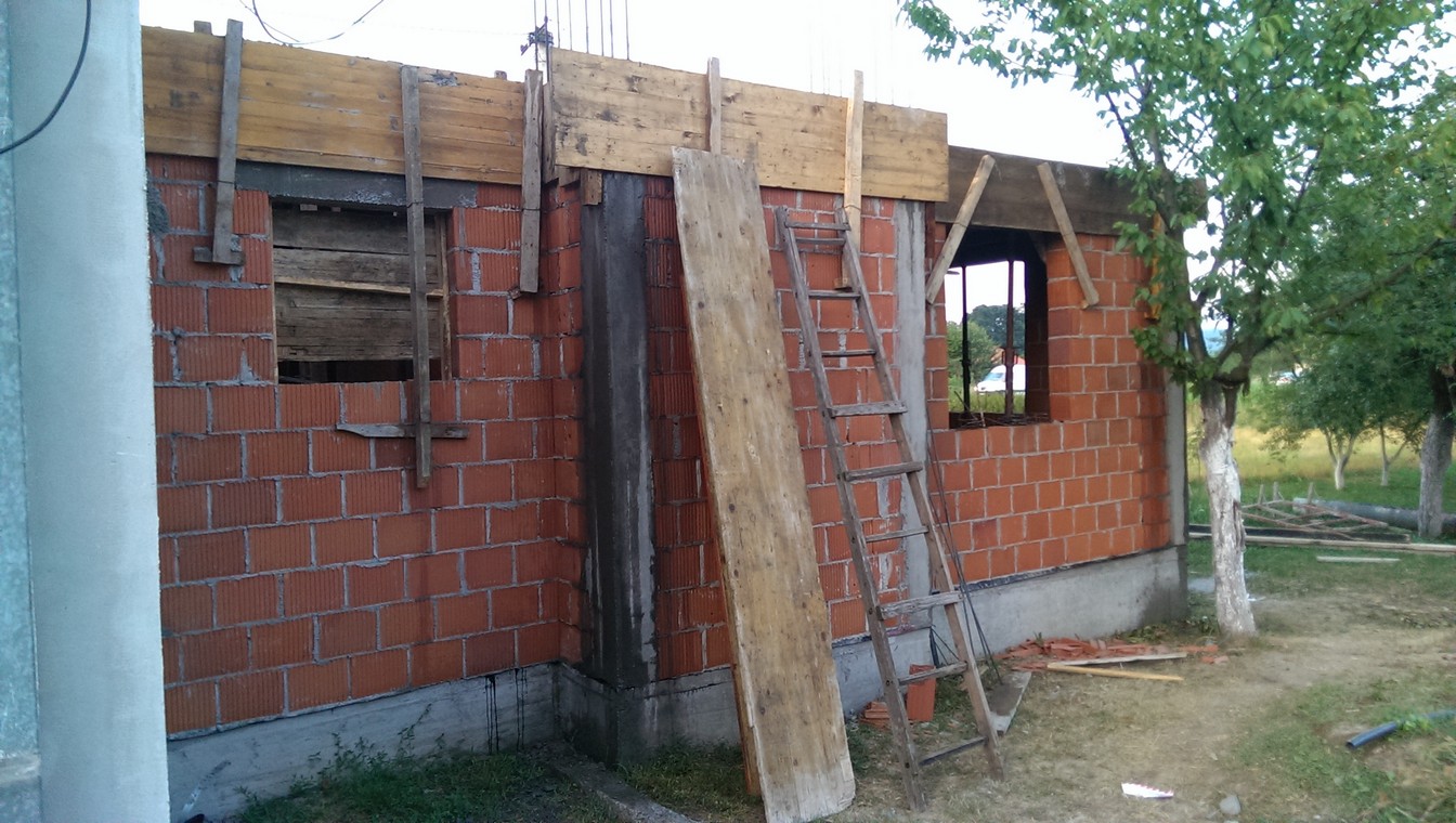

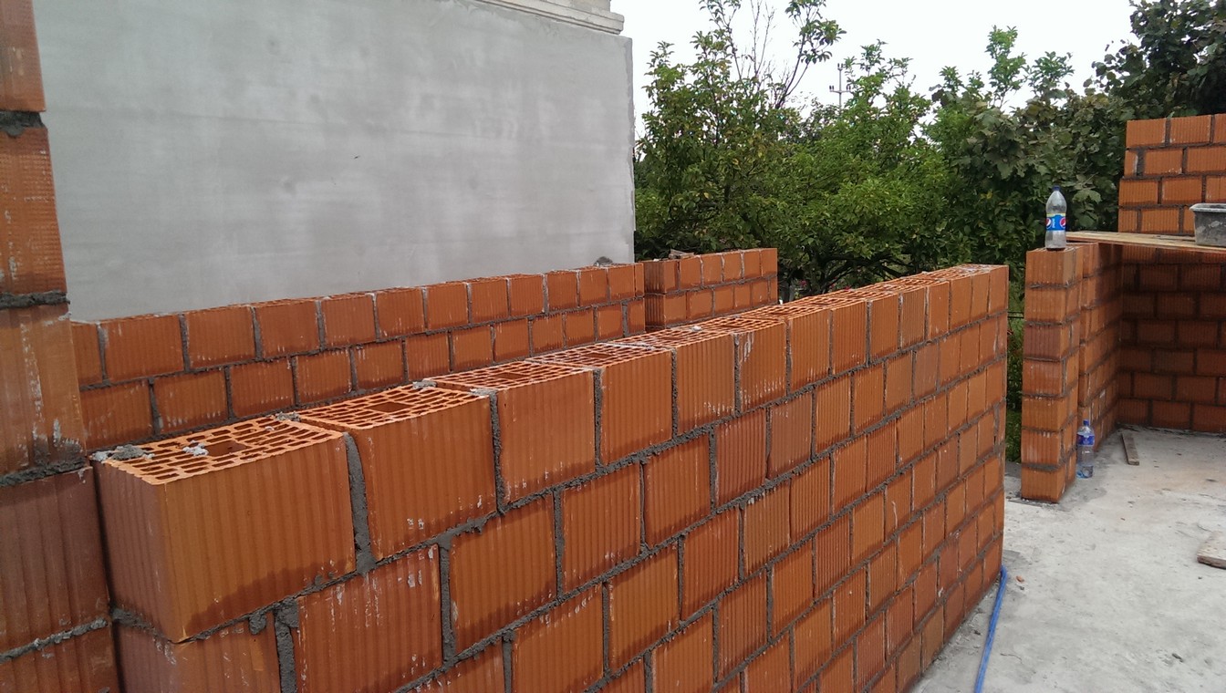

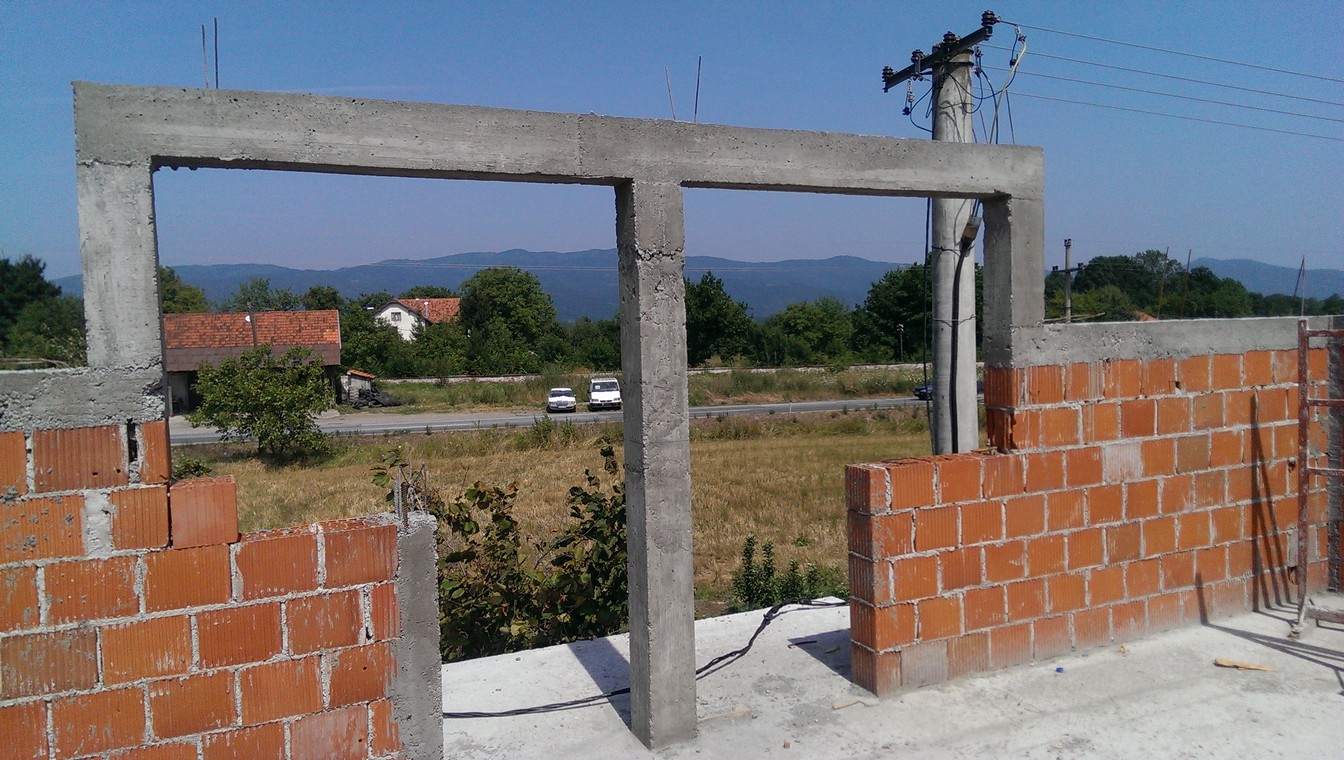

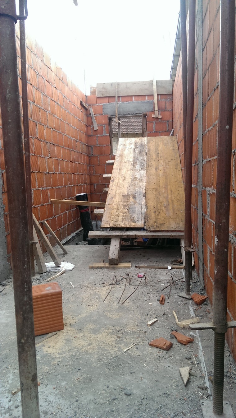

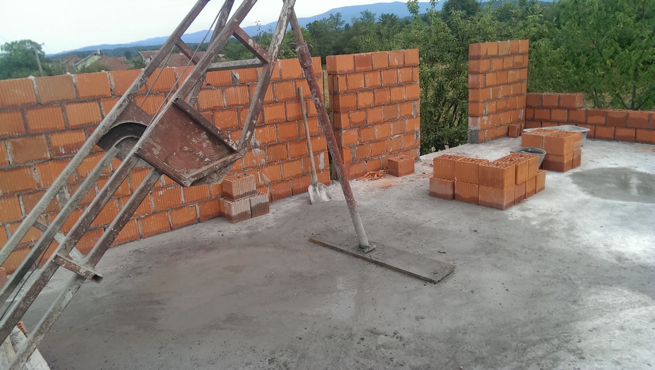

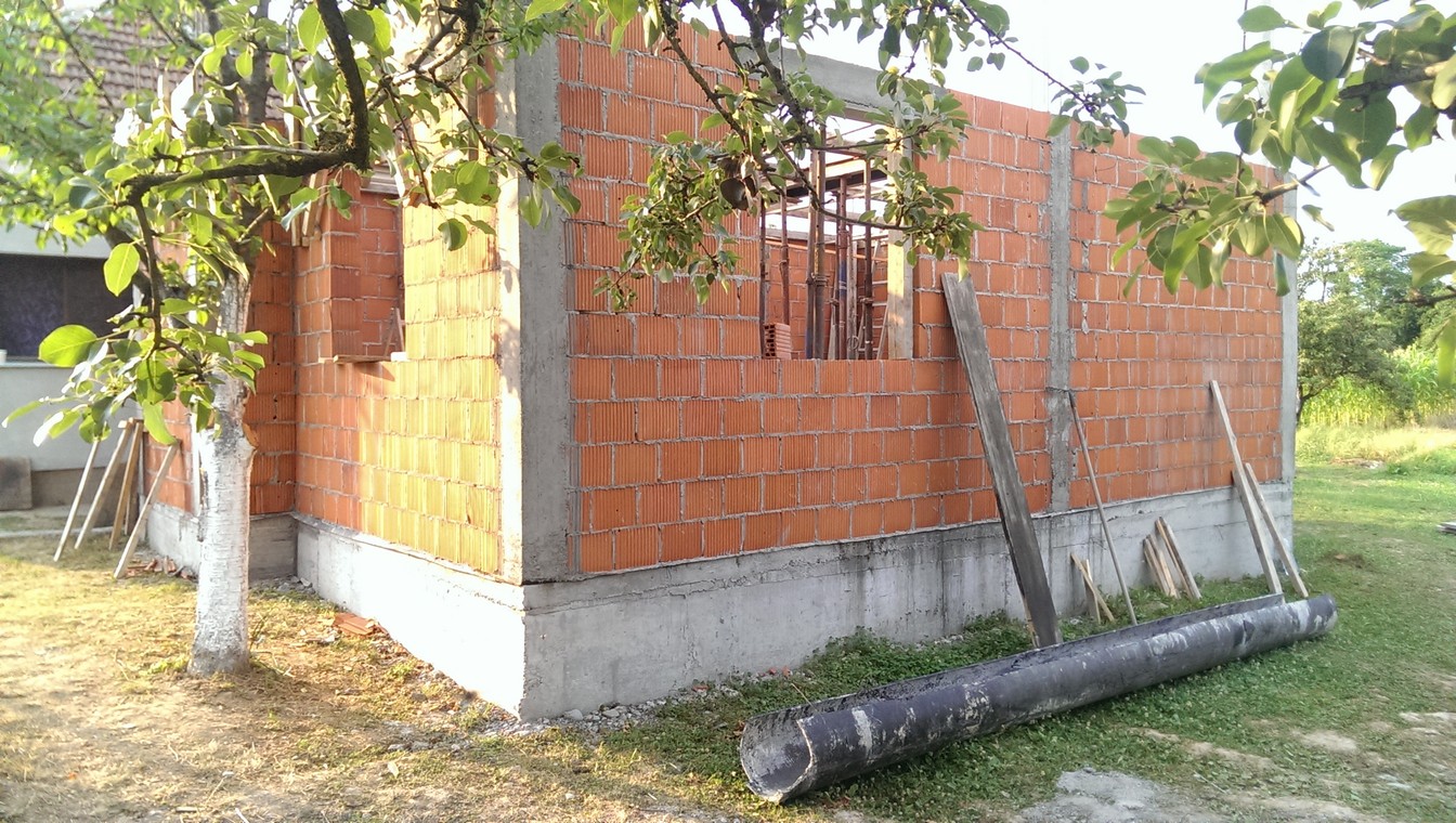

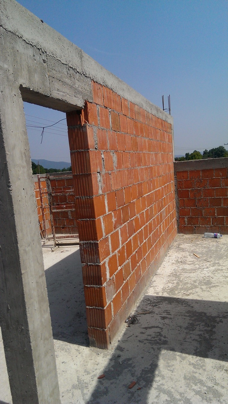

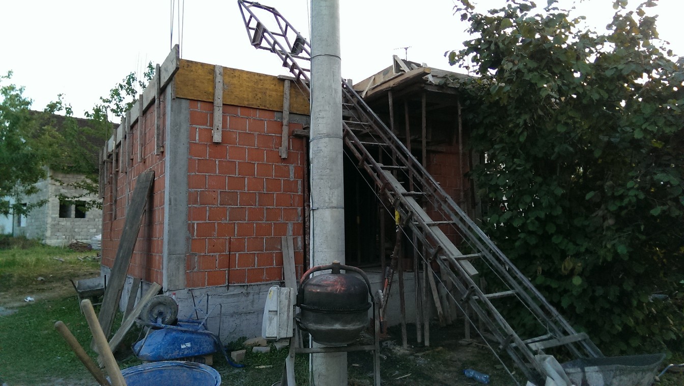

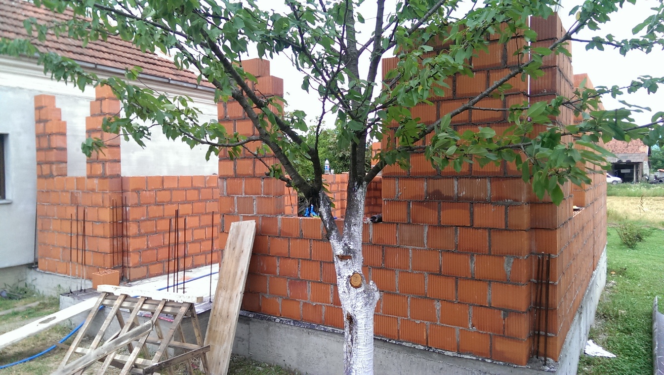

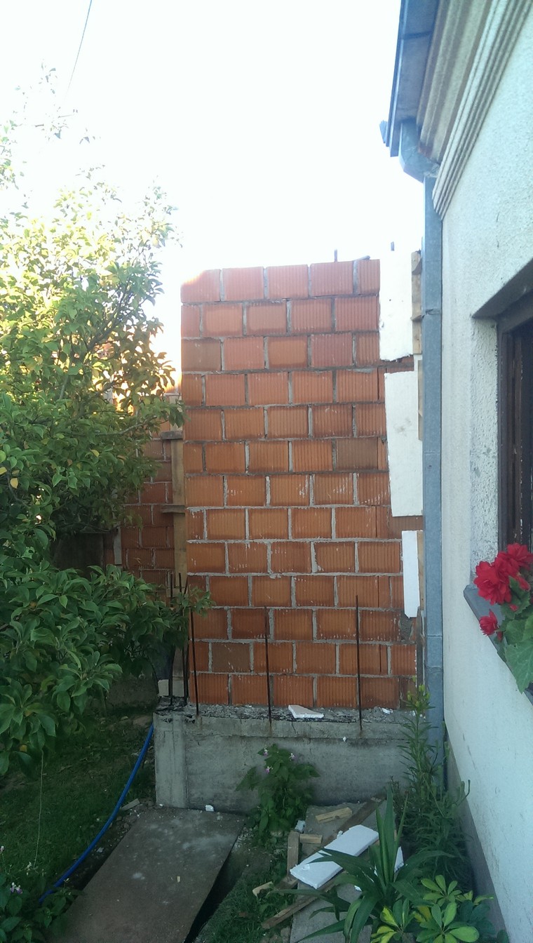

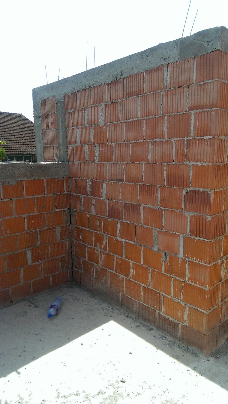

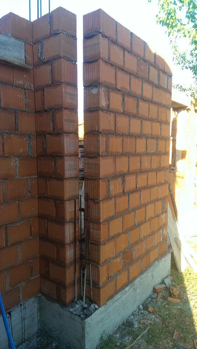

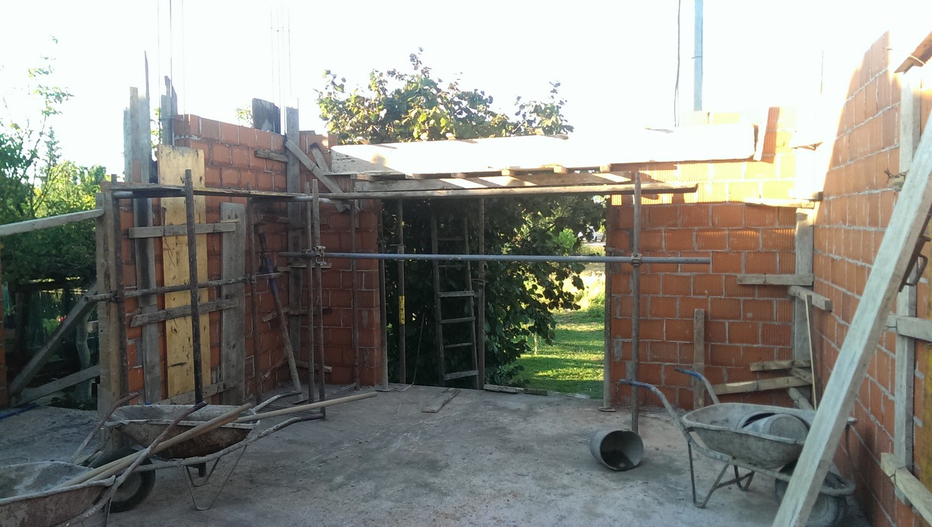

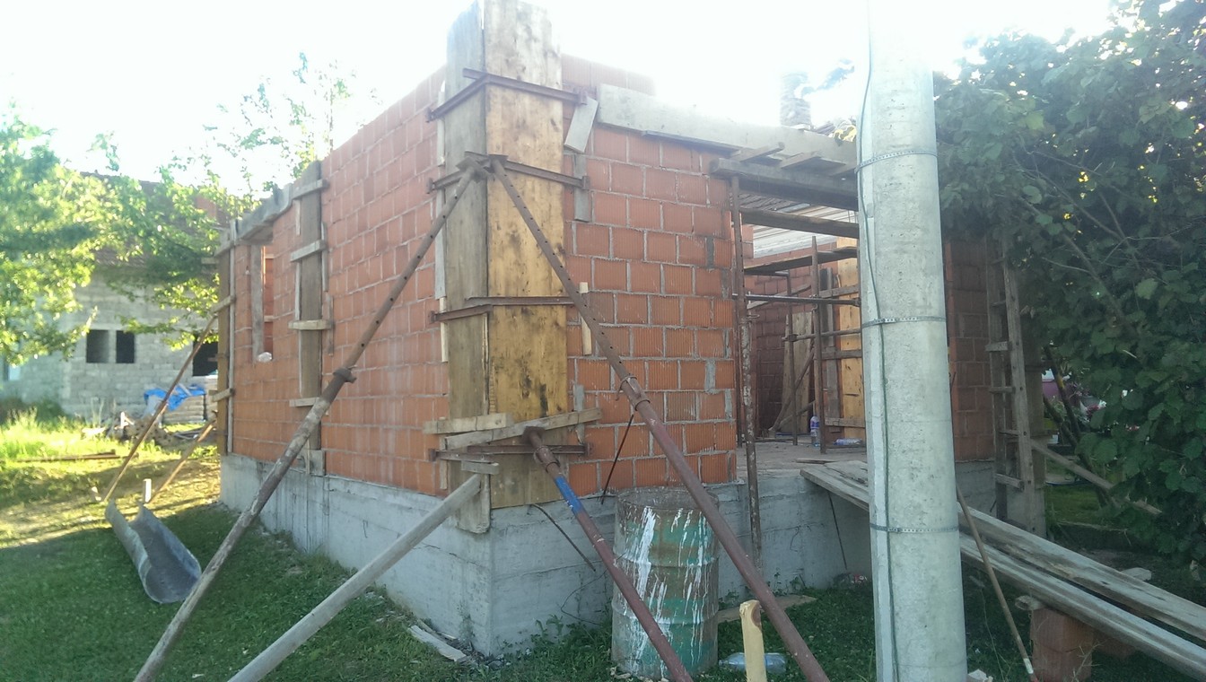

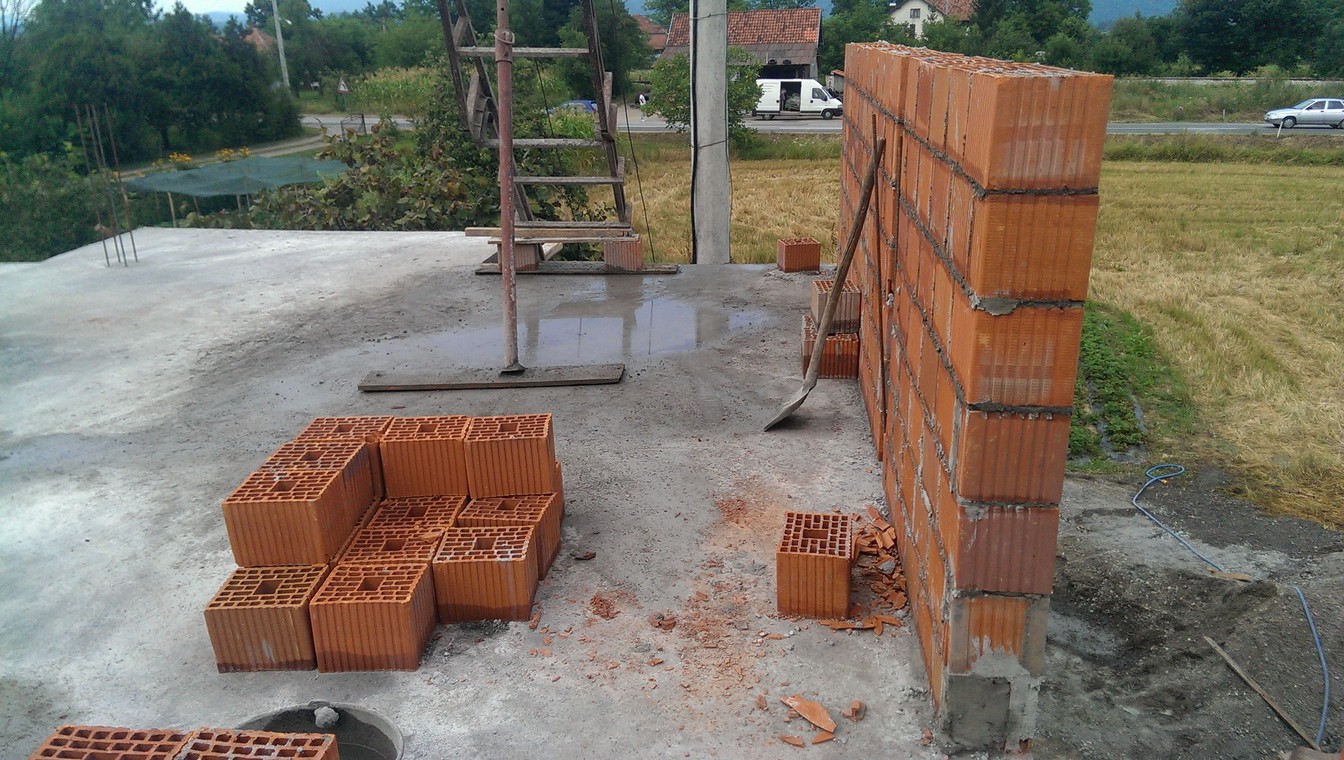

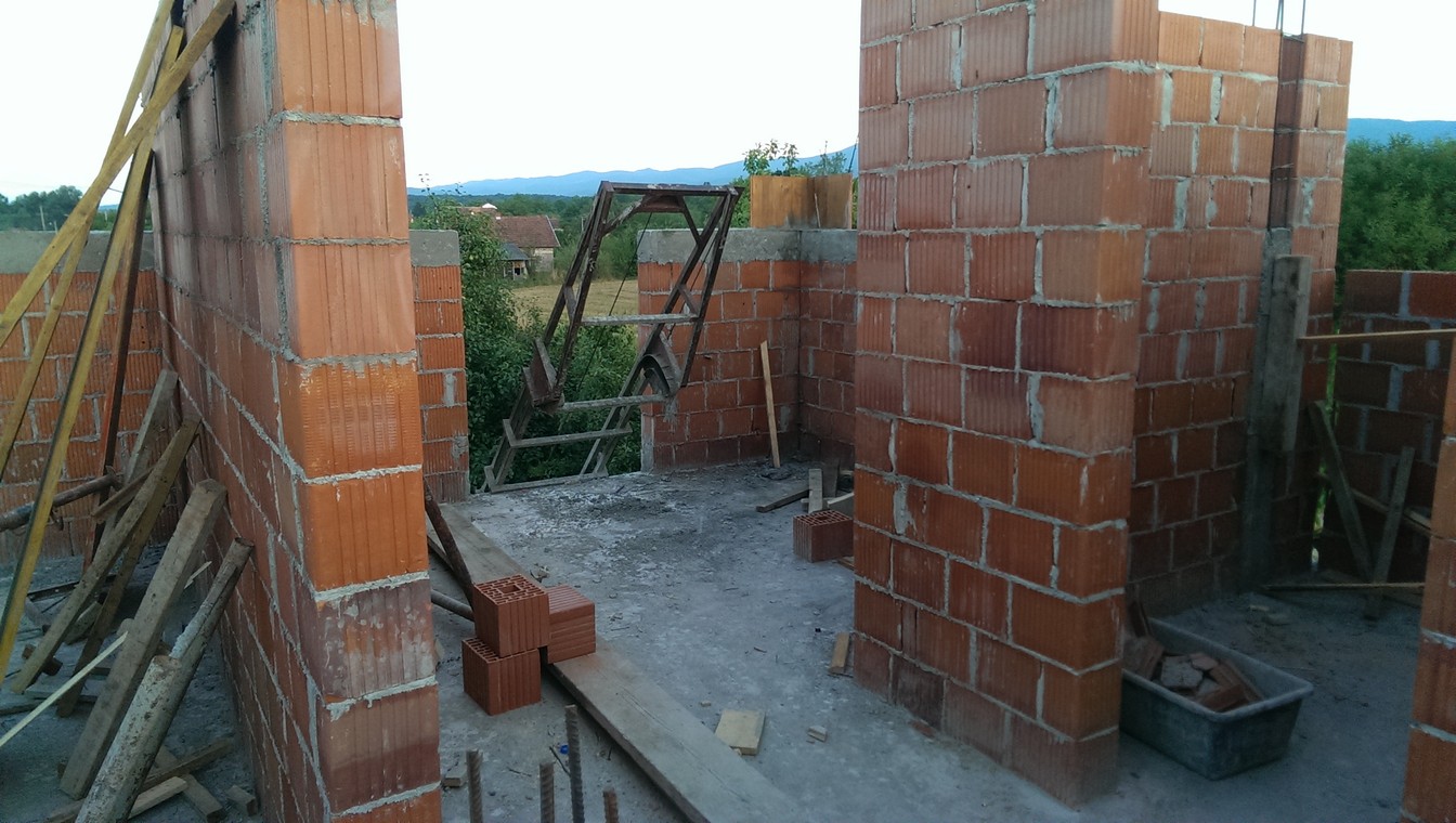

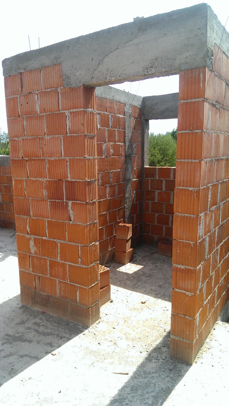

Juce i danas evo napreduje zidanje, sutra zavrsavaju sa zidanjem i saluju ankere.

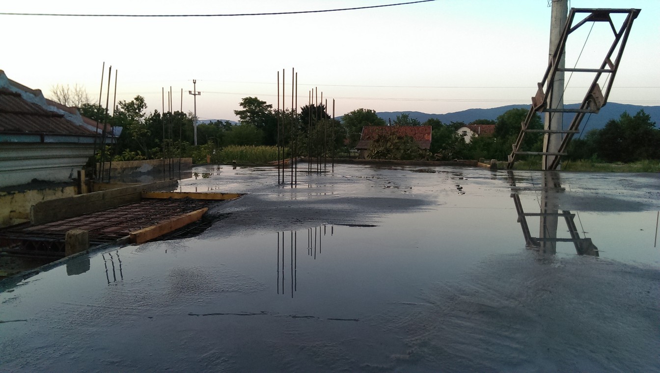

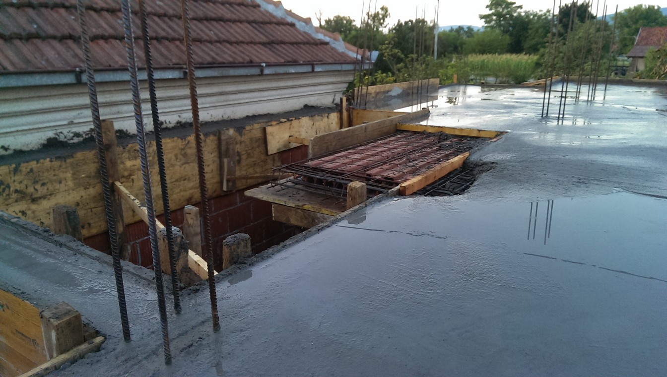

bojanchampion

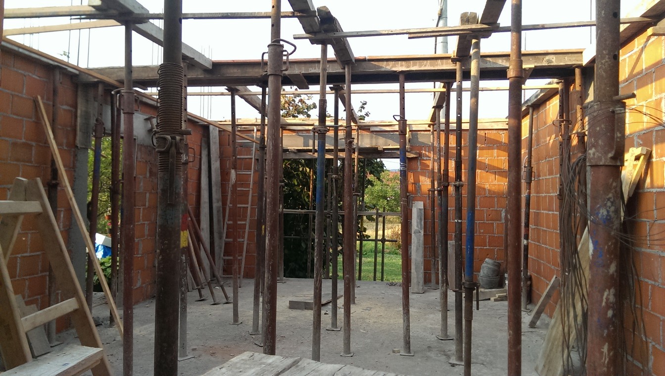

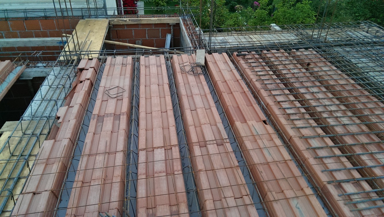

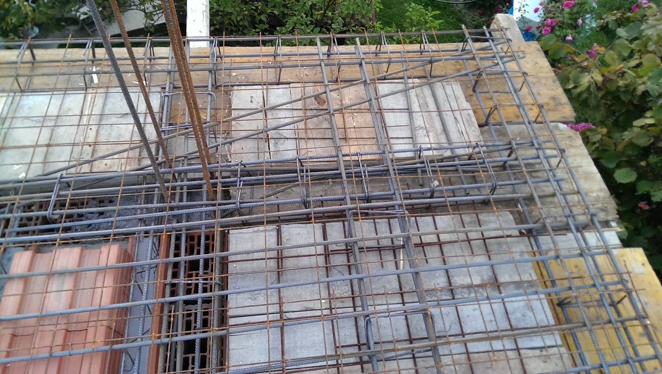

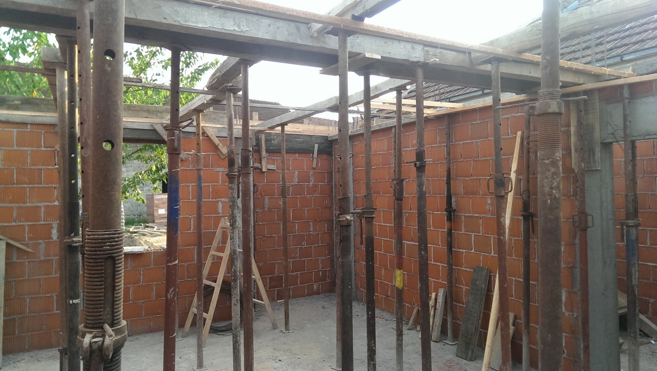

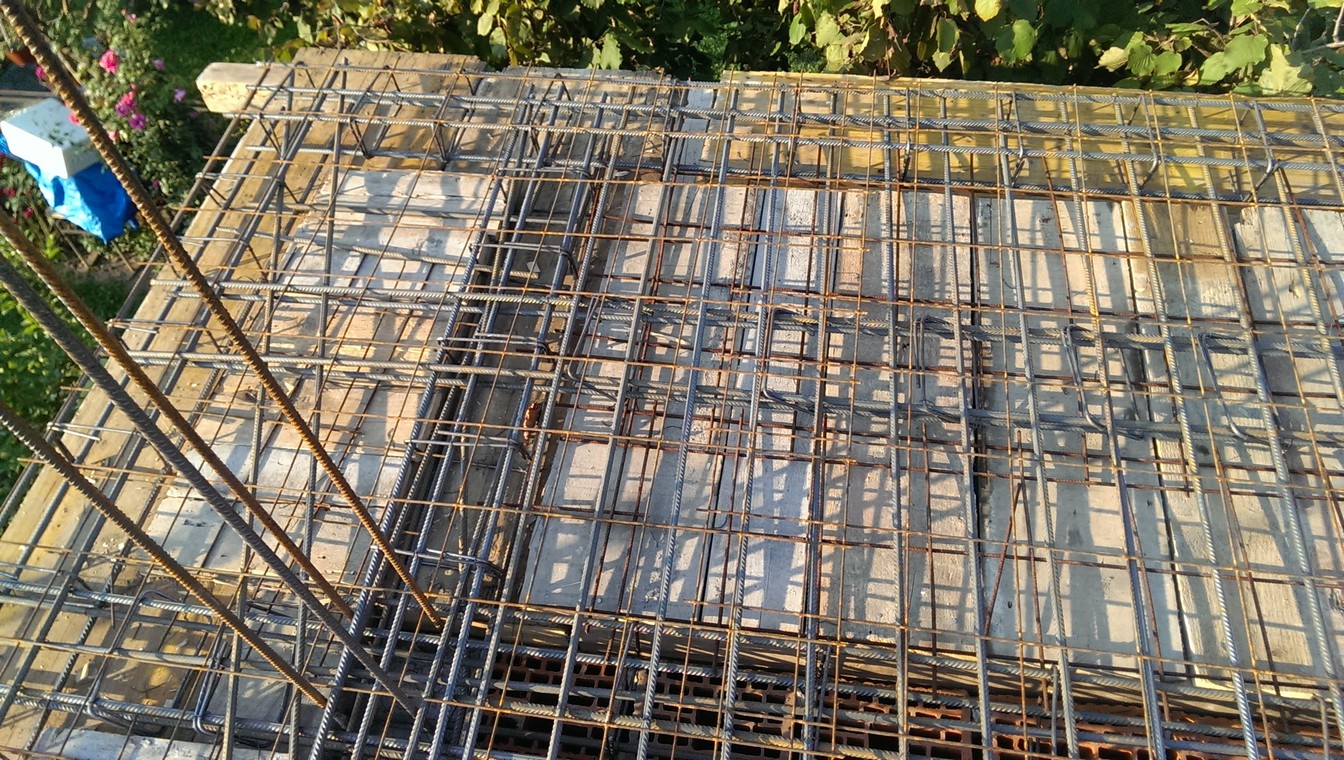

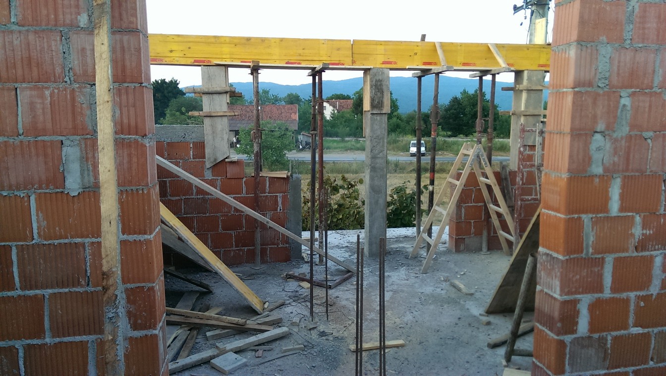

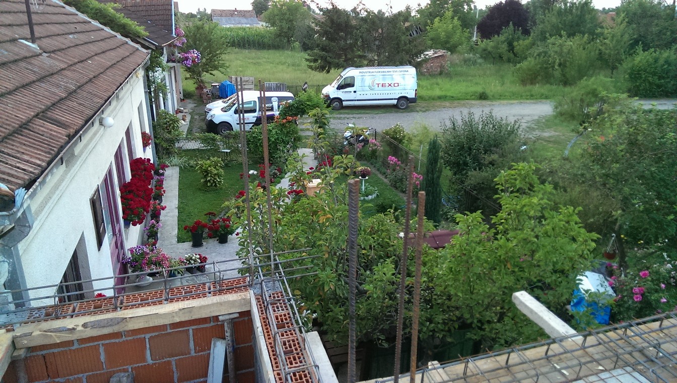

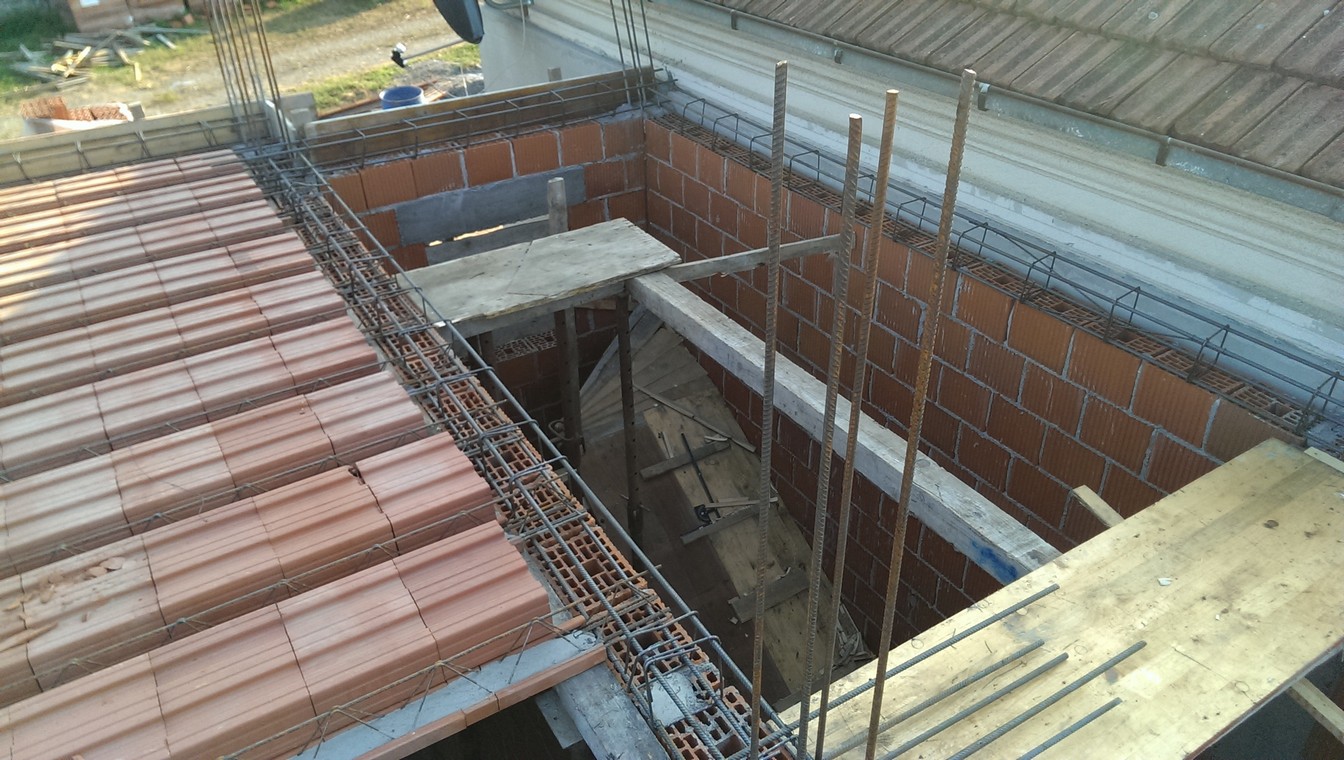

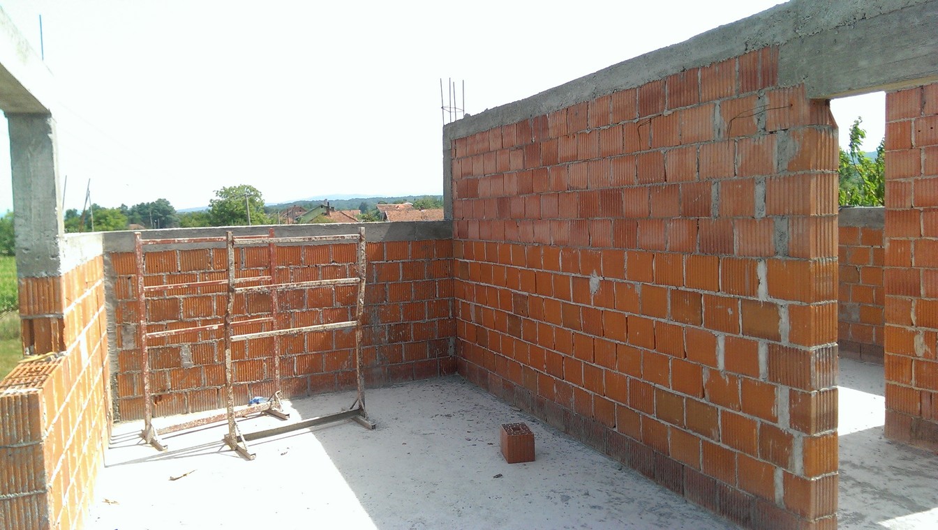

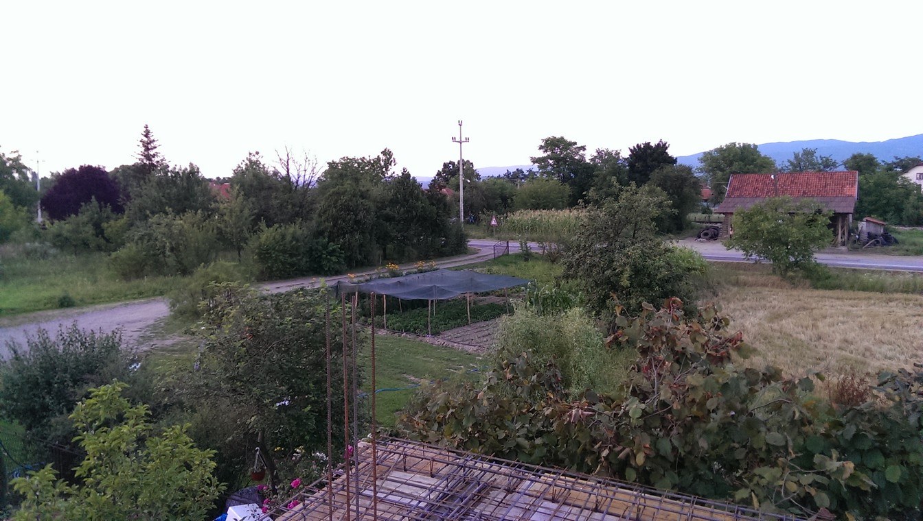

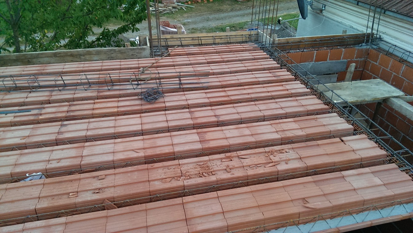

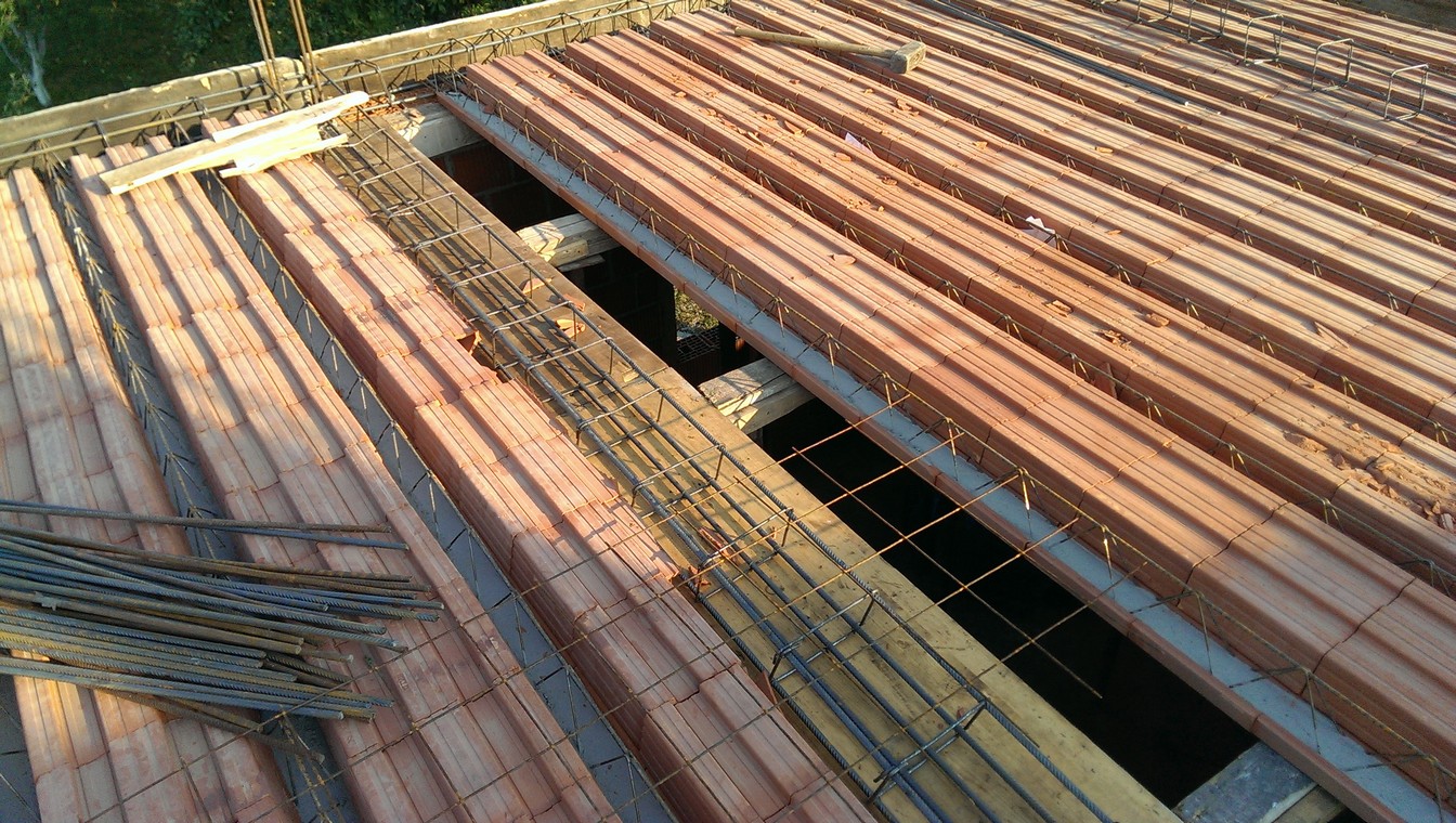

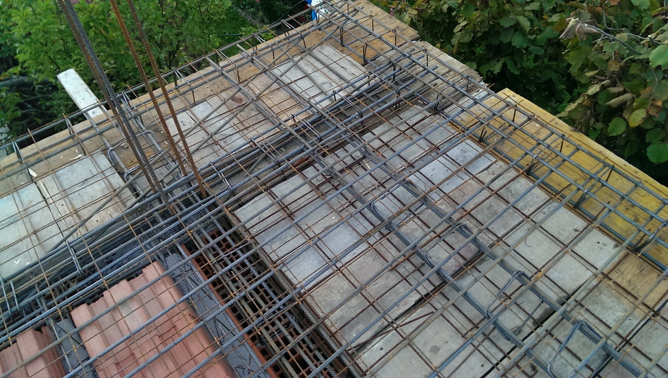

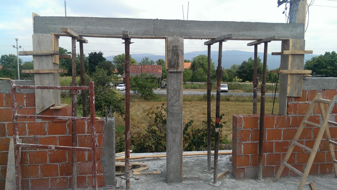

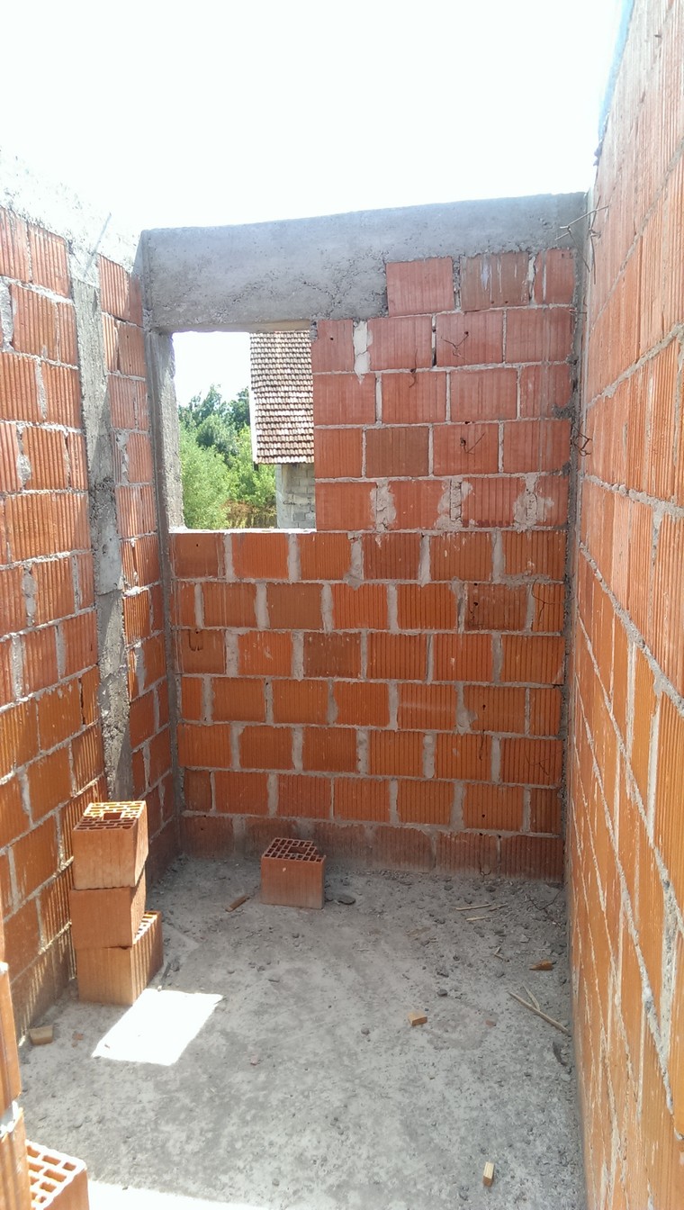

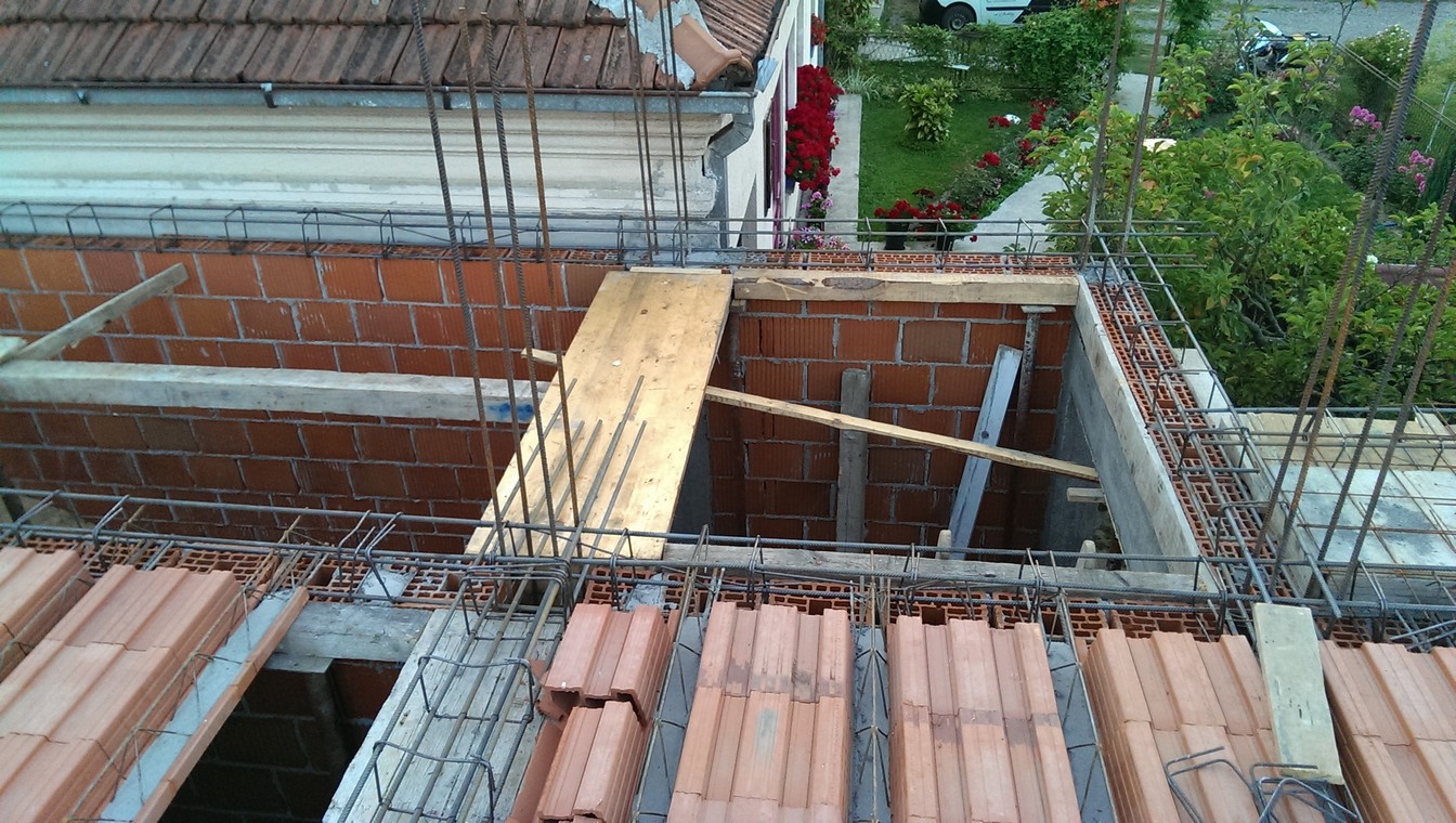

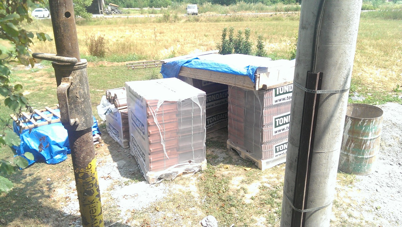

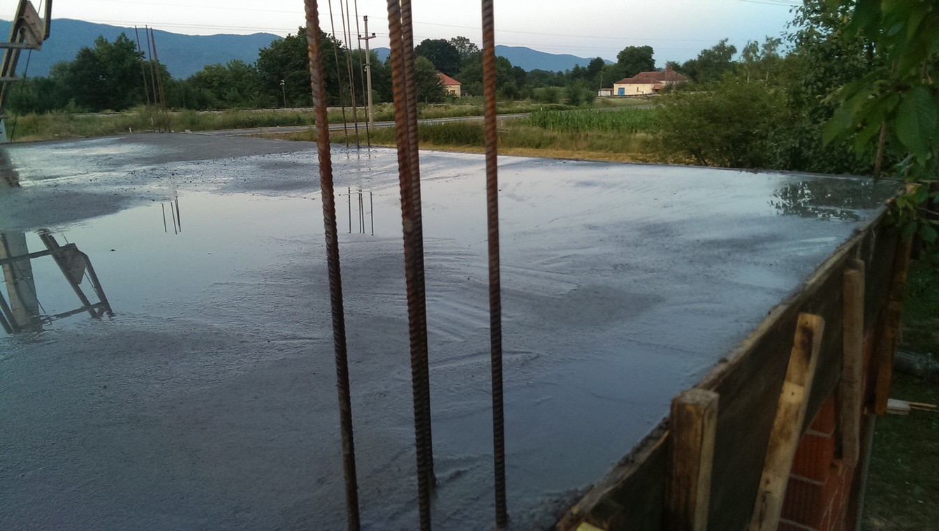

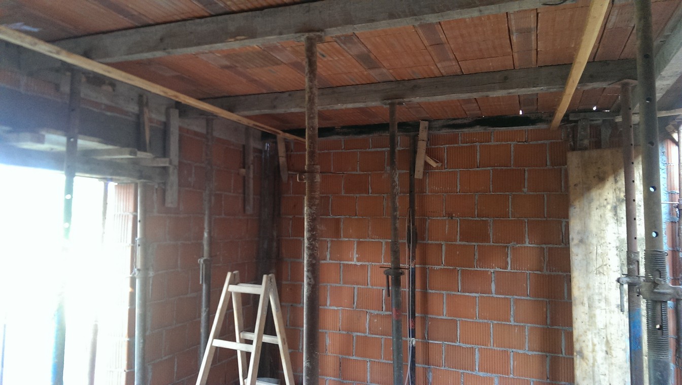

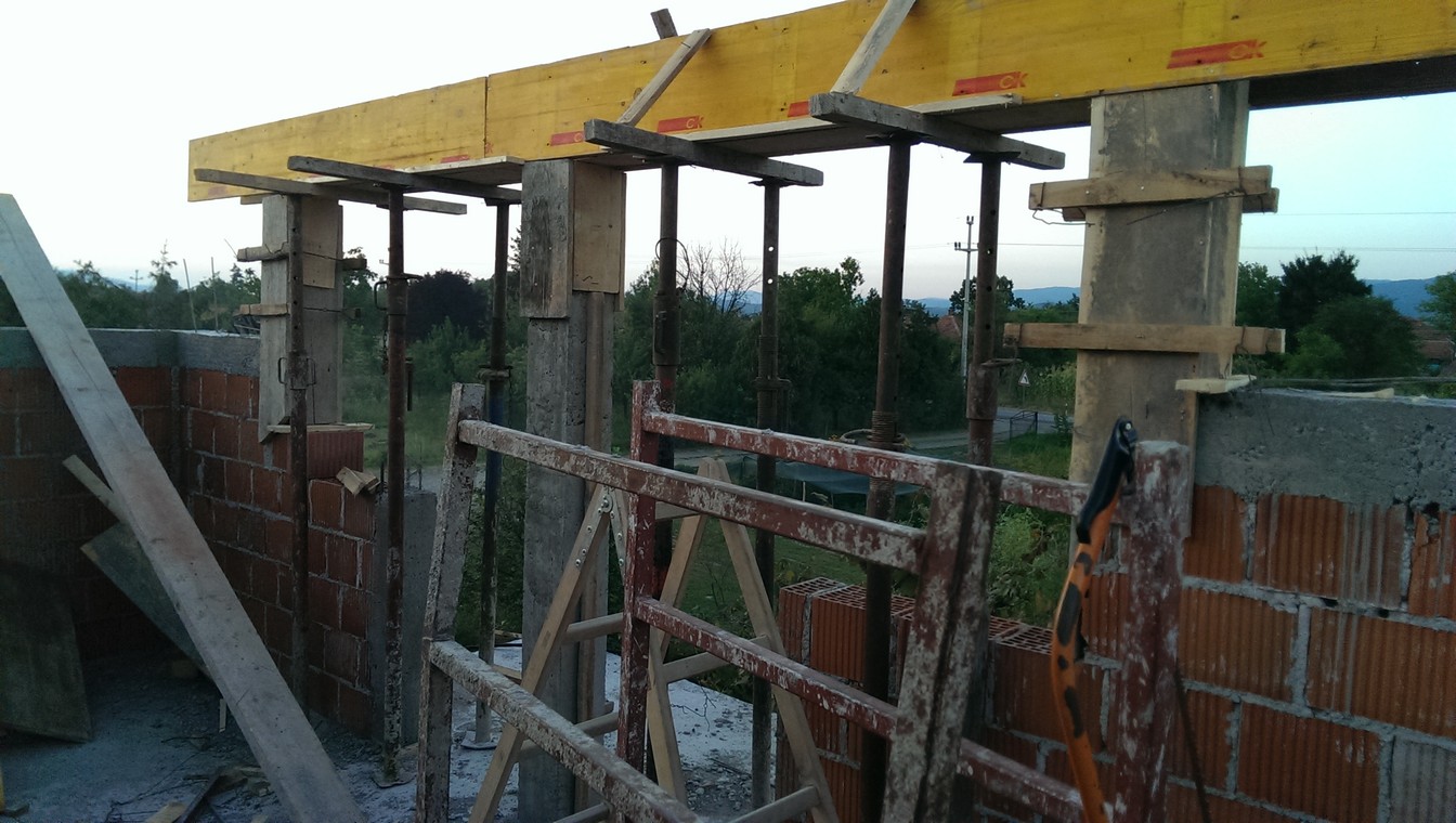

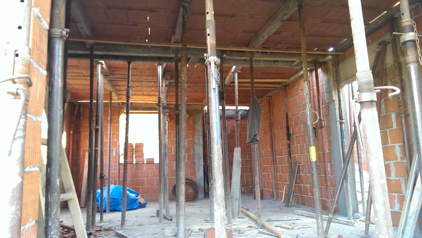

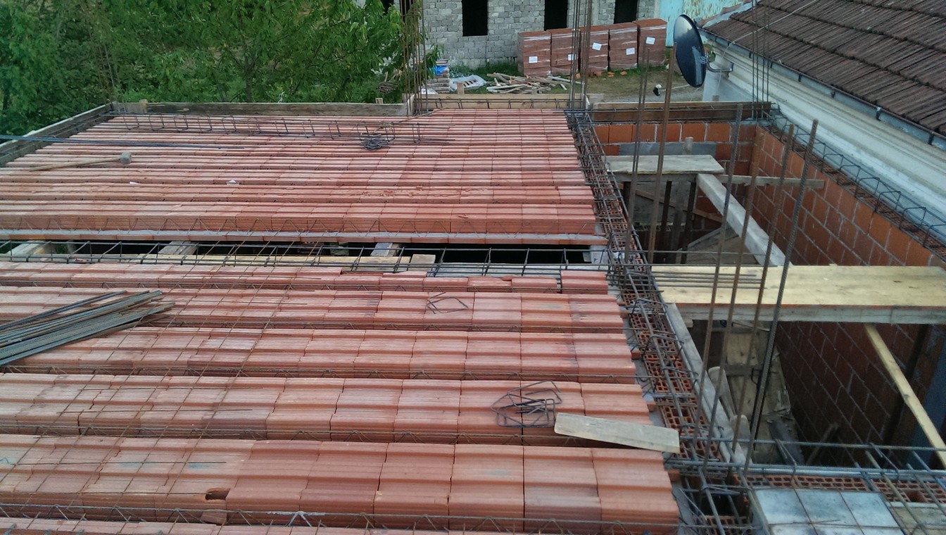

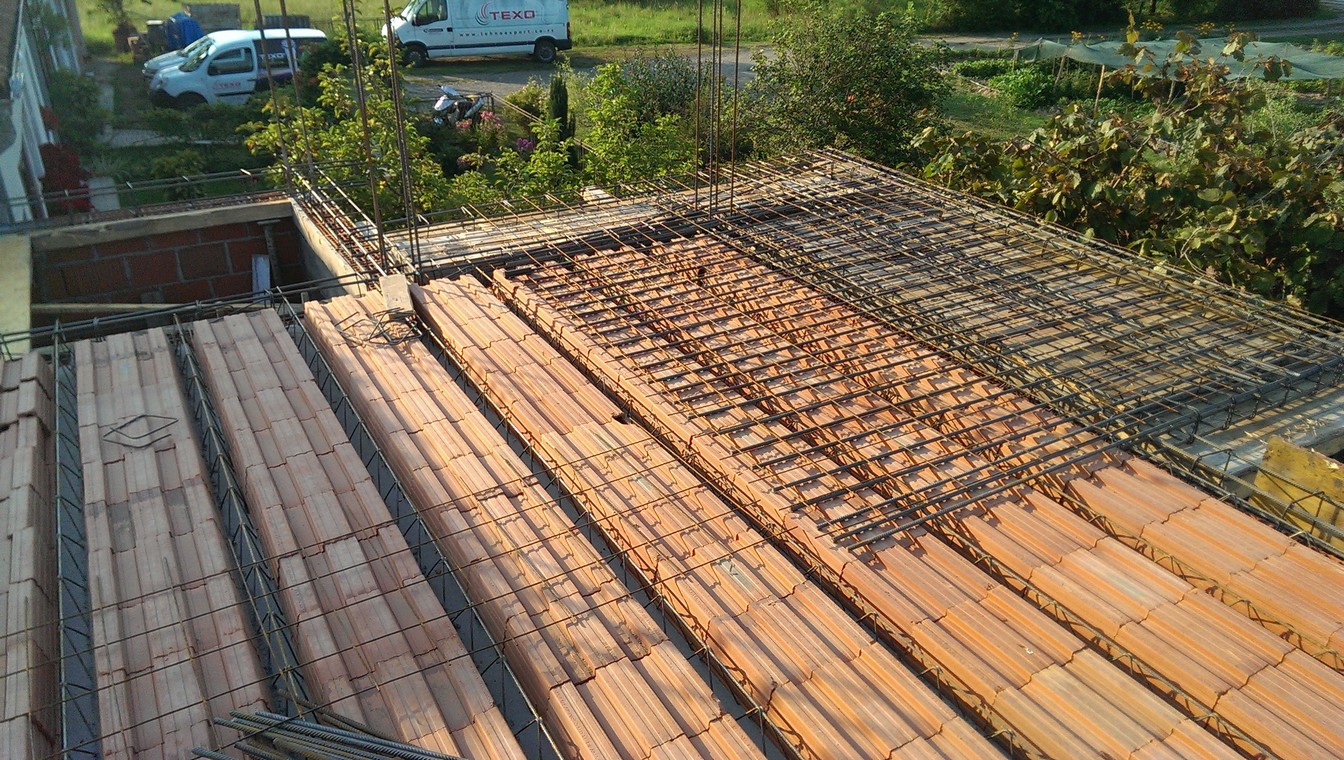

Danas izvucena ploca. Evo par slika. Sve pohvale za ekipu, rade brzo, solidno pedantno. Neki podaci:
Otislo 8 paleta blokova, Mašinac. 18 fer gredica 5 metara duzine sa 2R10 CBR-om i 6 gredica po 2 metra. Oko 42 kvadrata ispune. Mnogo gvozdja, ne znam jos uvek tacno, i oko 7 kubika betona u plocu. Od sutra polivanje, posto je bio paklen dan danas a i sutra se najavljuje.

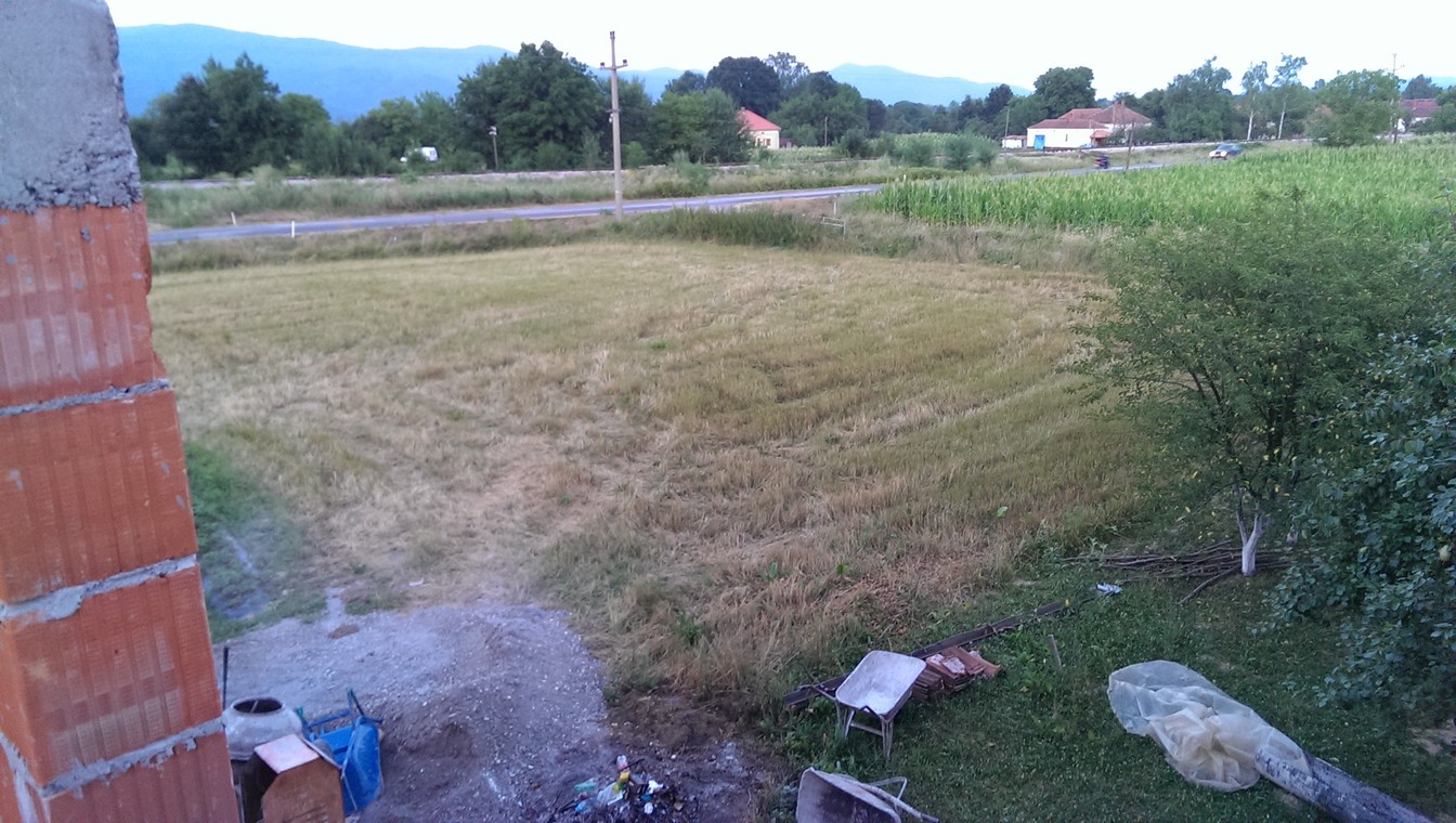

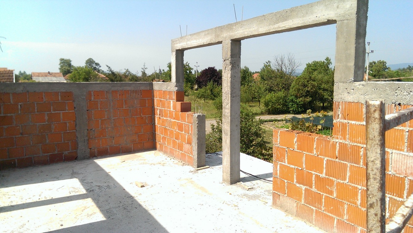

bojanchampion

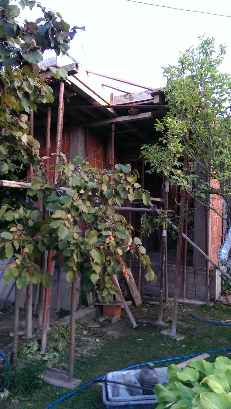

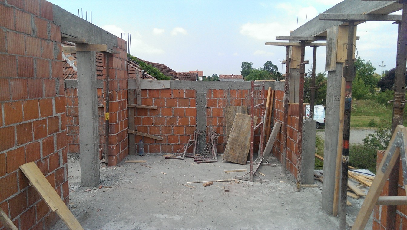

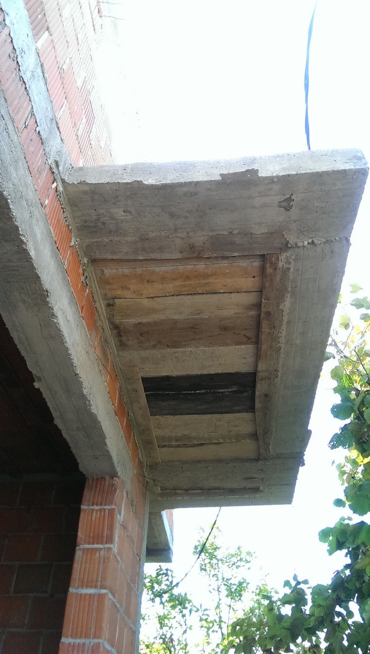

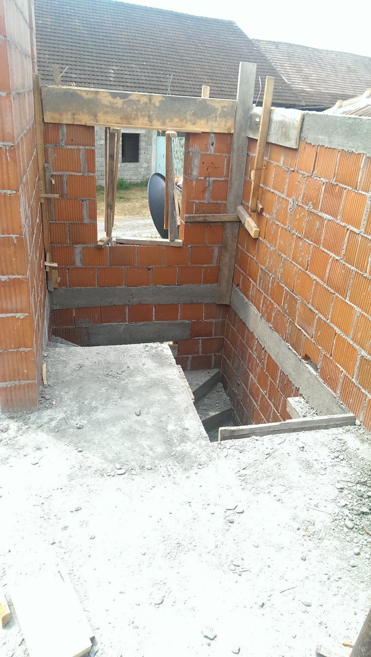

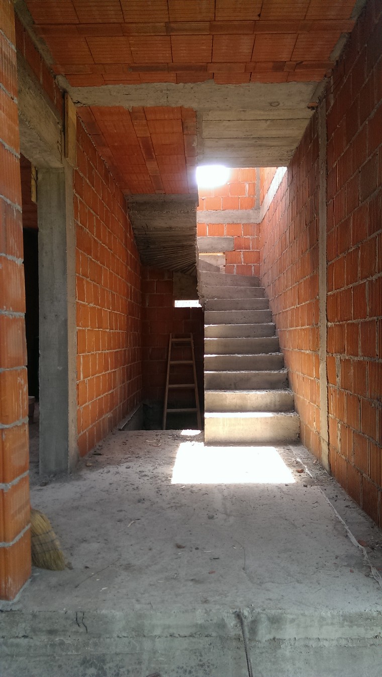

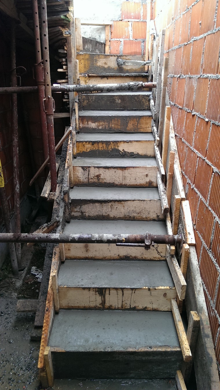

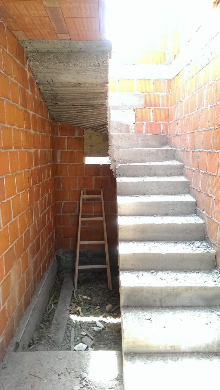

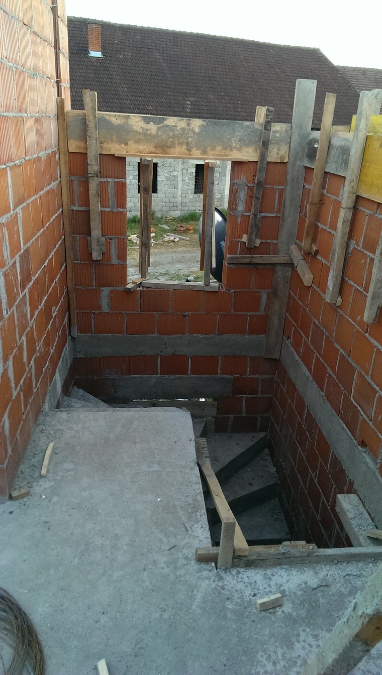

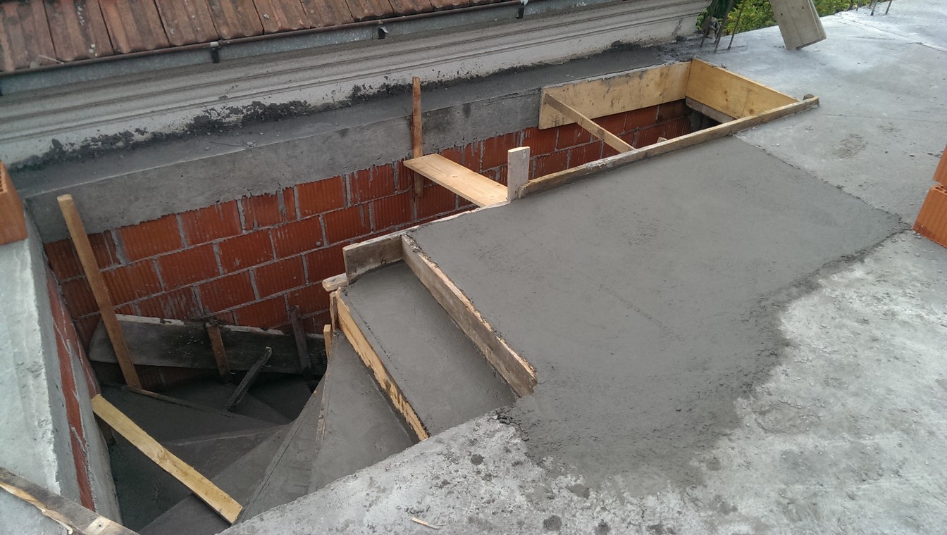

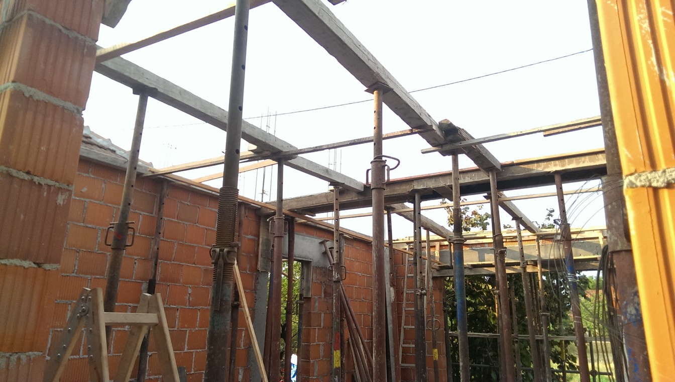

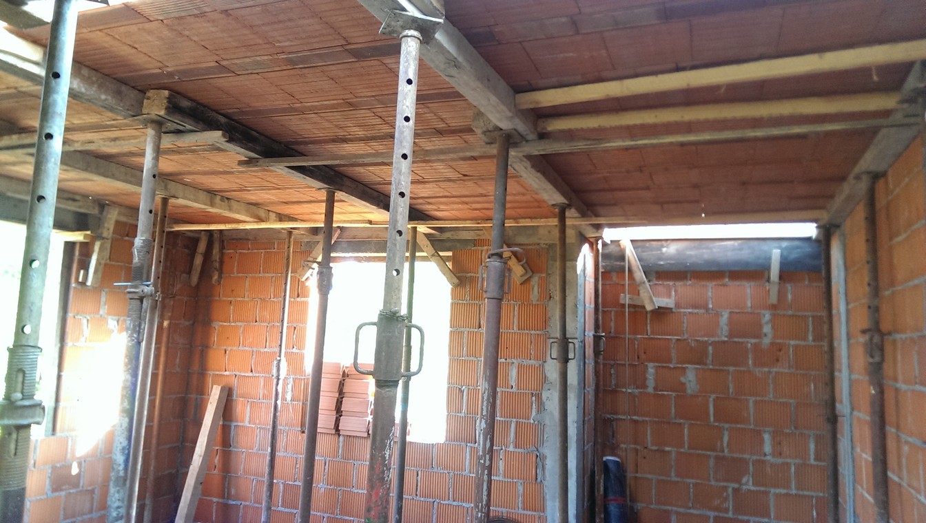

Juce odradjene stepenice. Malo me bunile ove lepeze, delovalo mi je da su bas malo, al danas kada sam se penjao i nisu lose, pocinju da mi se svidjaju, videcu koliko su funkcionalne. Pocelo zidanje nadzida.

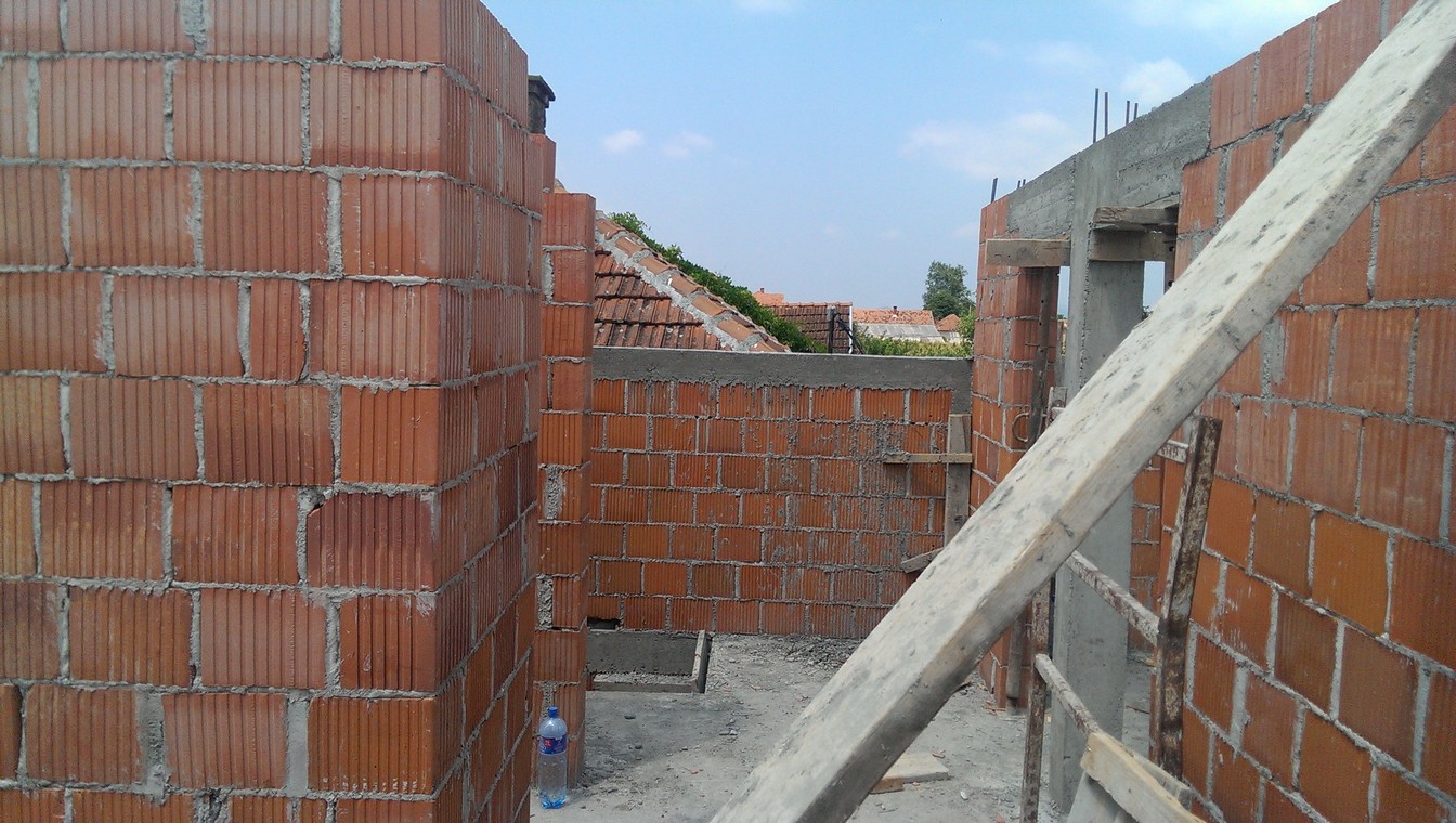

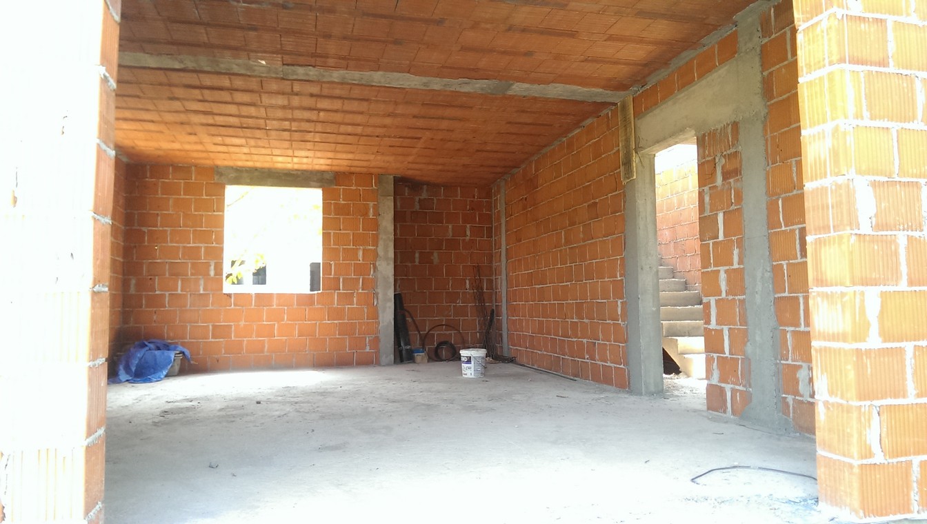

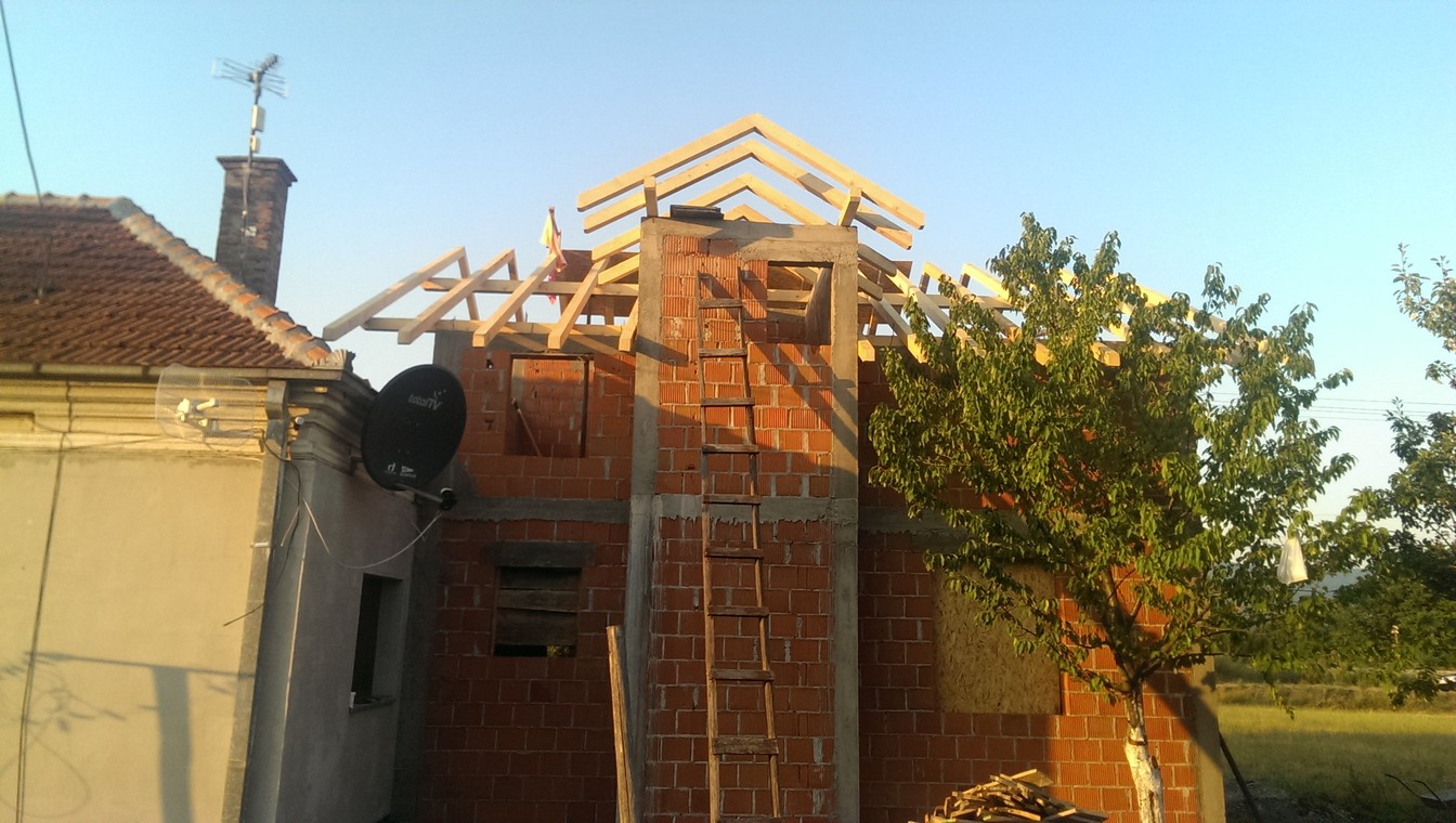

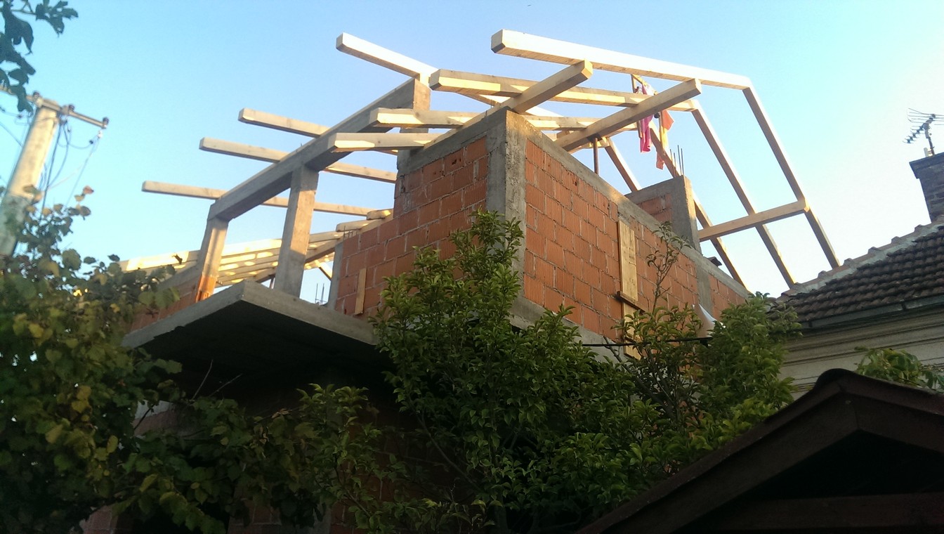

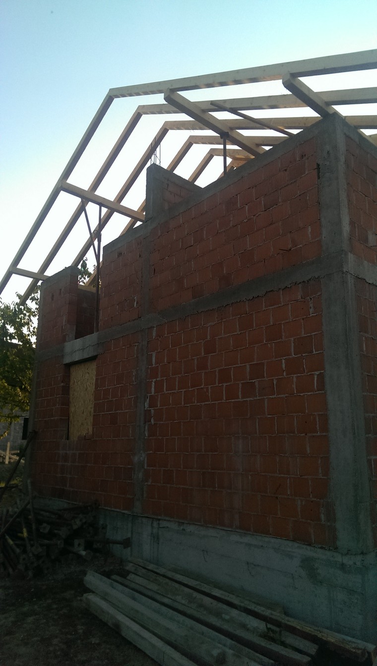

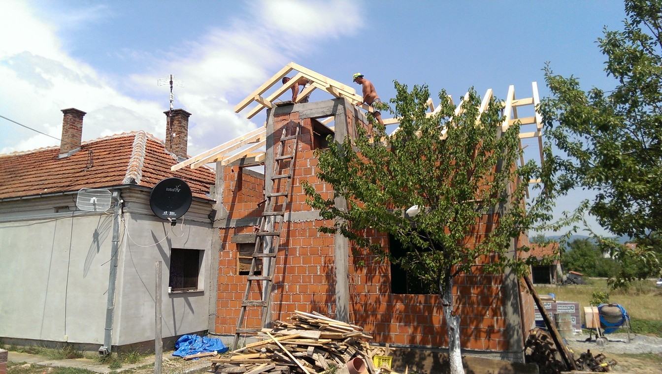

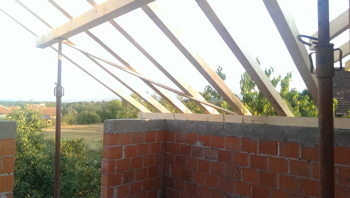

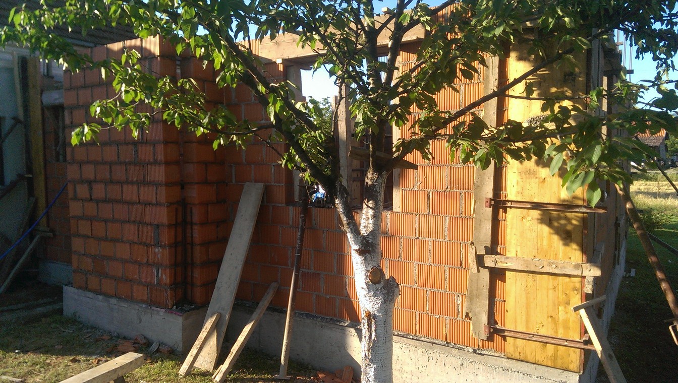

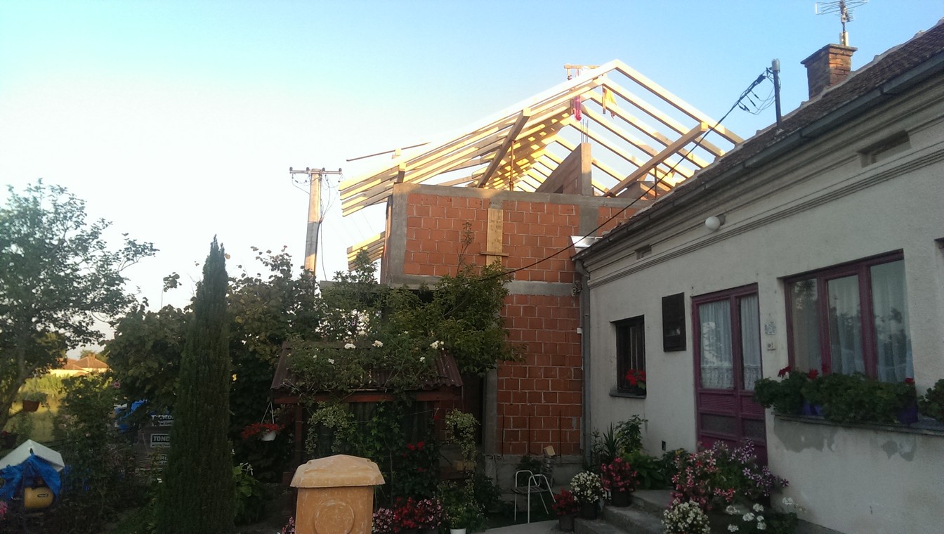

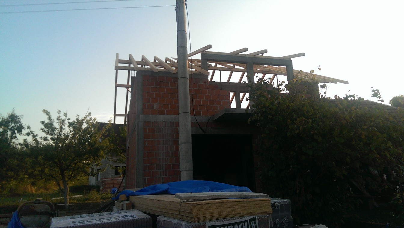

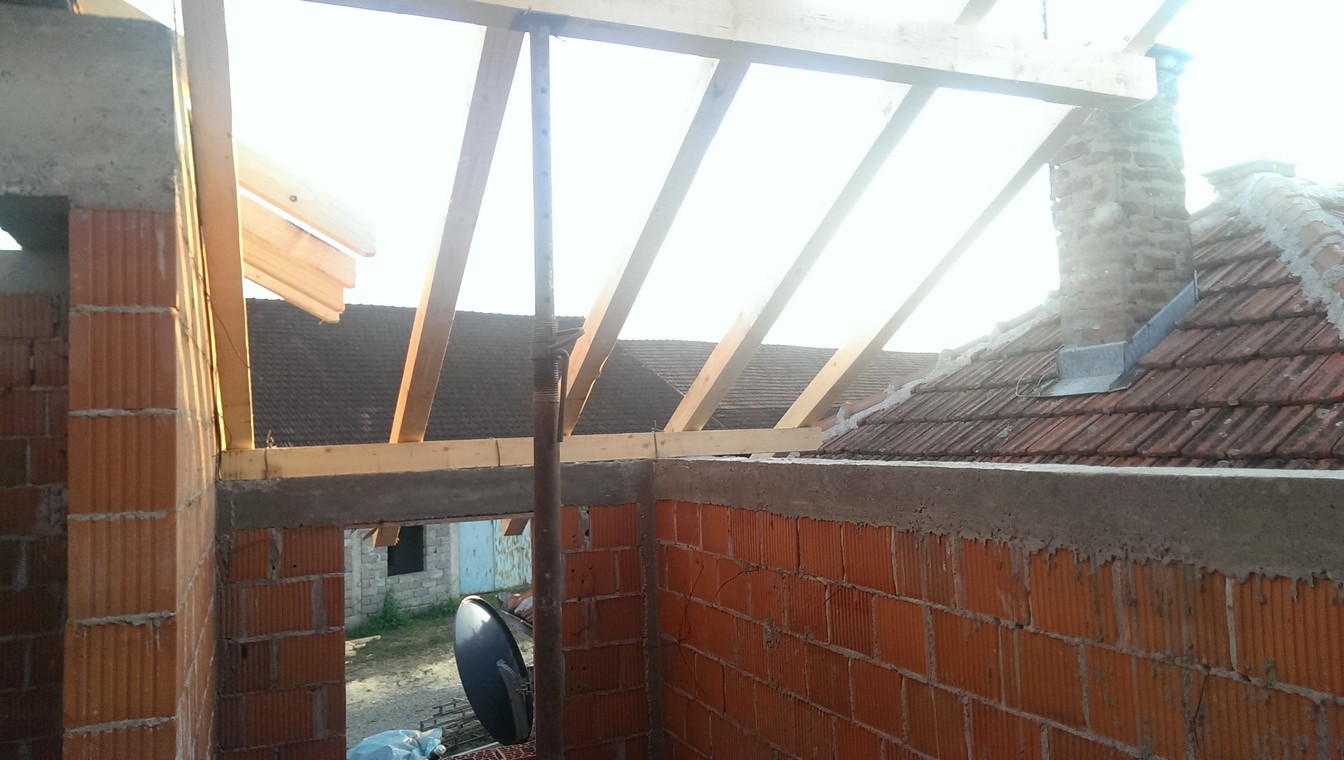

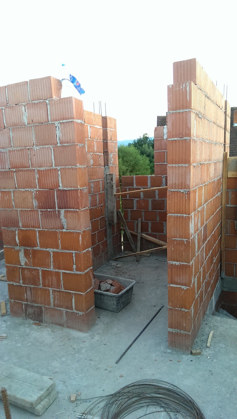

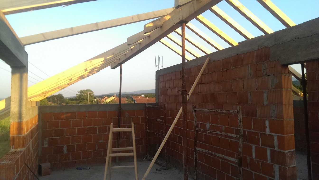

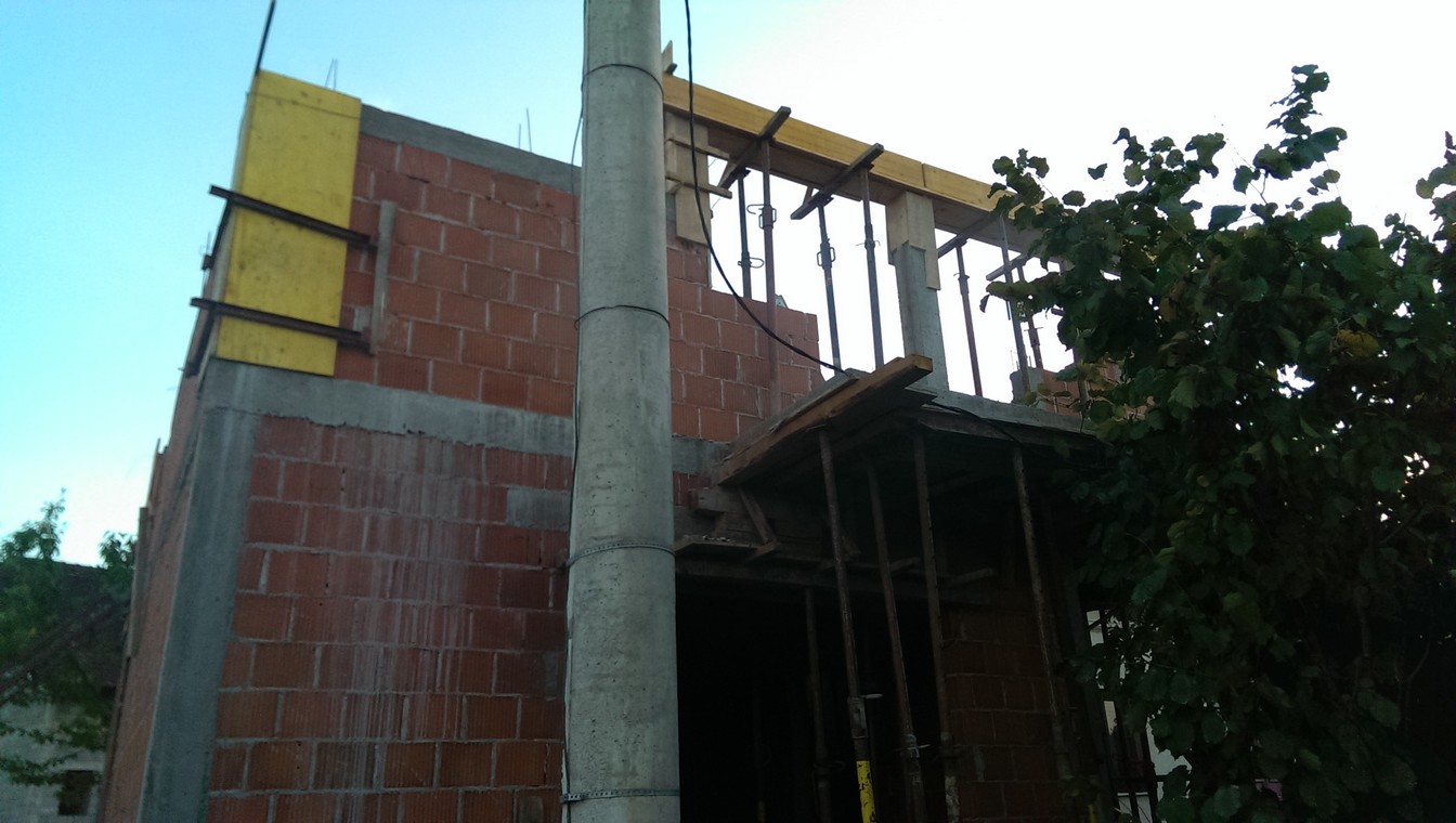

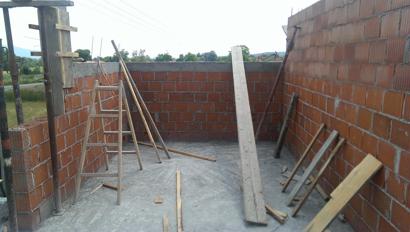

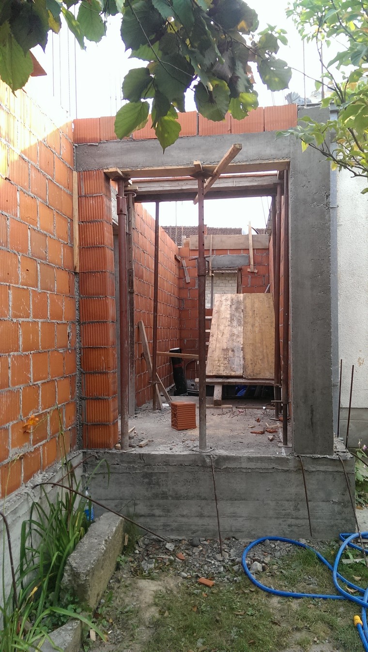

Posle malo duzeg vremena, evo jos slicica, radovi su malo usporeni, ali idu, tako da su nam juce nikli ROGOVI Smile Stigoh do krova, evo i par slicica, ponedelji potkivanje osb tabli pa crep. Odlucio sam se za Continental Plus Kanjiza braon boje, mnogo mi se svidja taj crep i cuo sam samo reci hvale. Veoma sam zadovoljan velicinama i rasporedom prostorija, ispalo je mnogo mnogo bolje nego sto sam ocekivao, tako da jedva cekam da se zavrsi krov da vidim kako ce sve to da izgleda pa da uskoro pocnem jedno po jedno da sredjujem Smile

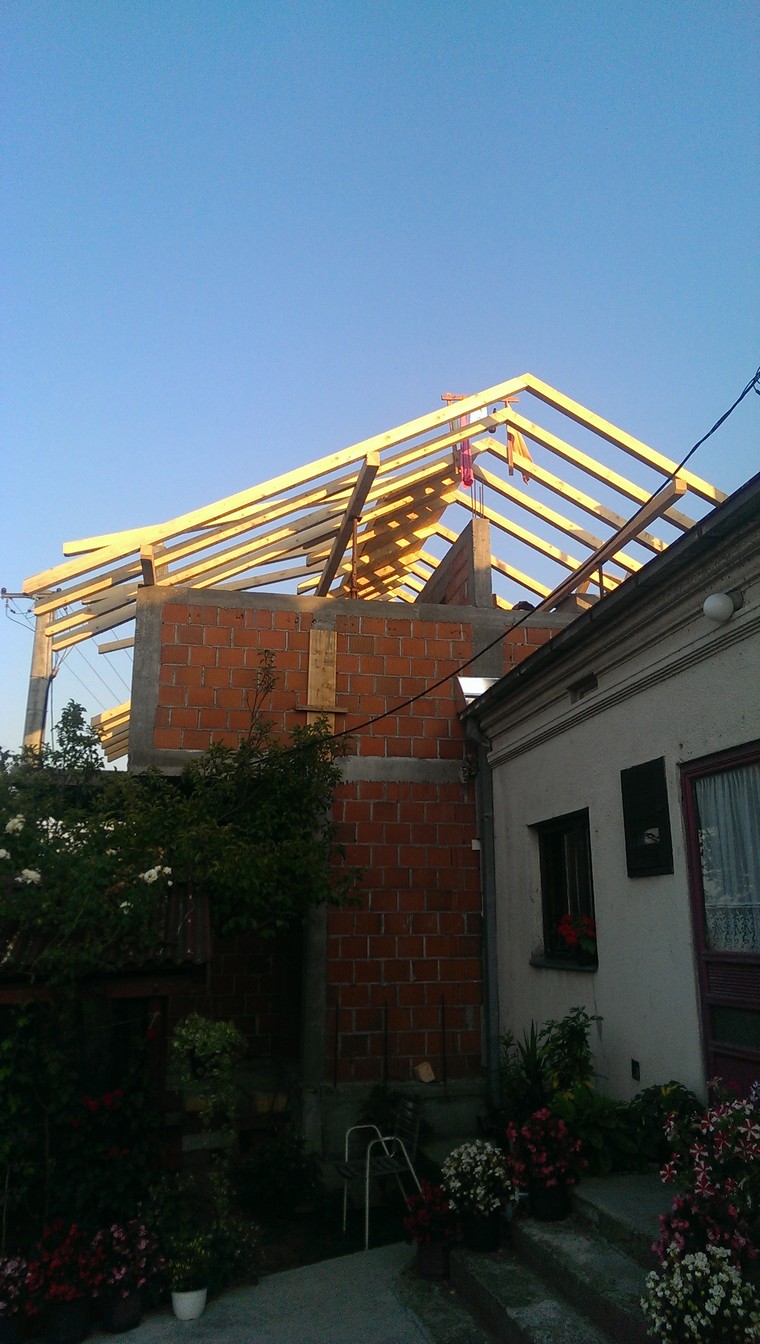

bojanchampion
Pozdrav ljudi,
prodje godina dana od zavrsetka krova, pa na red dolazi da se malo sredjuje unutra. Uskoro mi stize jedan deo stolarije, odlucih se za sestokomorni pvc sa 3 sloja stakla i 4 godisnja doba. Elem, gledam ovih dana kamenu vunu, rogovi su mi debljine 12cm, pa sam mislio da ispunim sa 12cm kamene vune, pa kontra da udarim 5cm mineralne vune i na kraju gipsana tabla. Jedni mi rekose da mi je to previse izolacije, pa bih da cujem misljenja, da li da idem sa 10cm kamene i 5cm mineralne? Predlozi i saveti dobrodosli Smile
Hvala unapred,
Bojan
Изолације никад није превише.Боље сад урадити како ваља него на лето куповати клима уређај, јер ће онда бити касно за додавање новог слоја термоизолационог материјала.
Astrea
Astrea's picture
Zvukoljub je rekao notornu istinu. Pri tom nemoj da misliš da je i tih zamišljenih 17 cm nešto posebno. Da si planirao 12+10 cm i to oba sloja da bude kamena vuna od barem 80 kg/metru kubnom bi bilo već nešto što ti omogućava normalan boravak tokom leta u prostoriji. Staklena (a trgovci i proizvođači vole da je zovu mineralna jer se približava barem imenom kamenoj) vuna i stiropor su vrlo slabi, praktično nikakvi izolatori za letnje vreline. Ova dva materijala uopšte ne uzimam u razmatranje kada je u pitanju izolacija od vrućina, a za hladnoću mogu da budu od koristi.
Uzmi neki program, građevinske fizike i malo se igraj tamo sa raznim slojevima raznih materijala i vidi rezultate. Samo da znaš da će svaki program da bude "pristrasan" kada je u pitanju materijal onoga koji je napravio i distribuirao program...
vlado107
vlado107's picture
Registrovan dana: 06/11/2013
Mislim da je zakonski minimim 25cm. Mineralna vuna se deli na kamenu i staklenu. Ja bih pre stavio 30cm staklene nego 10 kamene i 5 staklene. Leti bi bio slican efekat zbog vece debljine a zimi mnogo bolje a i cena je slicna...
dgajic
dgajic's picture
Registrovan dana: 29/05/2011
Cao,
Meni je po projektu predvidjeno mislim 26cm, 12 kamene + 14 staklene ali cu staviti 14cm kamene posto su rogovi 14, i jos 14 ili 16 cm staklene. Znam da je to solidna investicija, ali ako stavis premalo (a mislim da je 15 cm malo) opet si znacajno investirao a nisi postigao odgovarajuci efekat.
Imas dosta primera na mojepotkrovlje.rs, jeste reklama verovatno ali je lepo objasnjeno.
Mojepotkrovlje je običan trgovački pamflet prepun budalaština ...
bojanchampion
Hvala na odgovorima, ja sam gledao na neko sajtu tako o potkrovljima, i video sam da predlazu kamenu vunu 10cm, pa kontra mineralnu 5cm, pa sam zbog toga razmisljao u tom smeru, ali sad sam vec promenio razmisljanje...
Mislim da cu ipak ici varijantom 12cm kamena vuna izmedju rogova, pa 10cm opet kamena kontra preko rogova, nadam se da ce to biti puna kapa, ne bih vise da uzimam na prostoru, jer mi je najniza tacka potkrovlja na 1.6m, pa dok dodje pod 10cm, i ovde vuna ce da uzme jos 10cm. A mislim da ce biti dovoljno izolacije?
Jos jedno pitanjce, URSA, ROCKWOOL, KNAUF, ima li neke razlike da gledam ili su nijanse u proizvodjacima?
