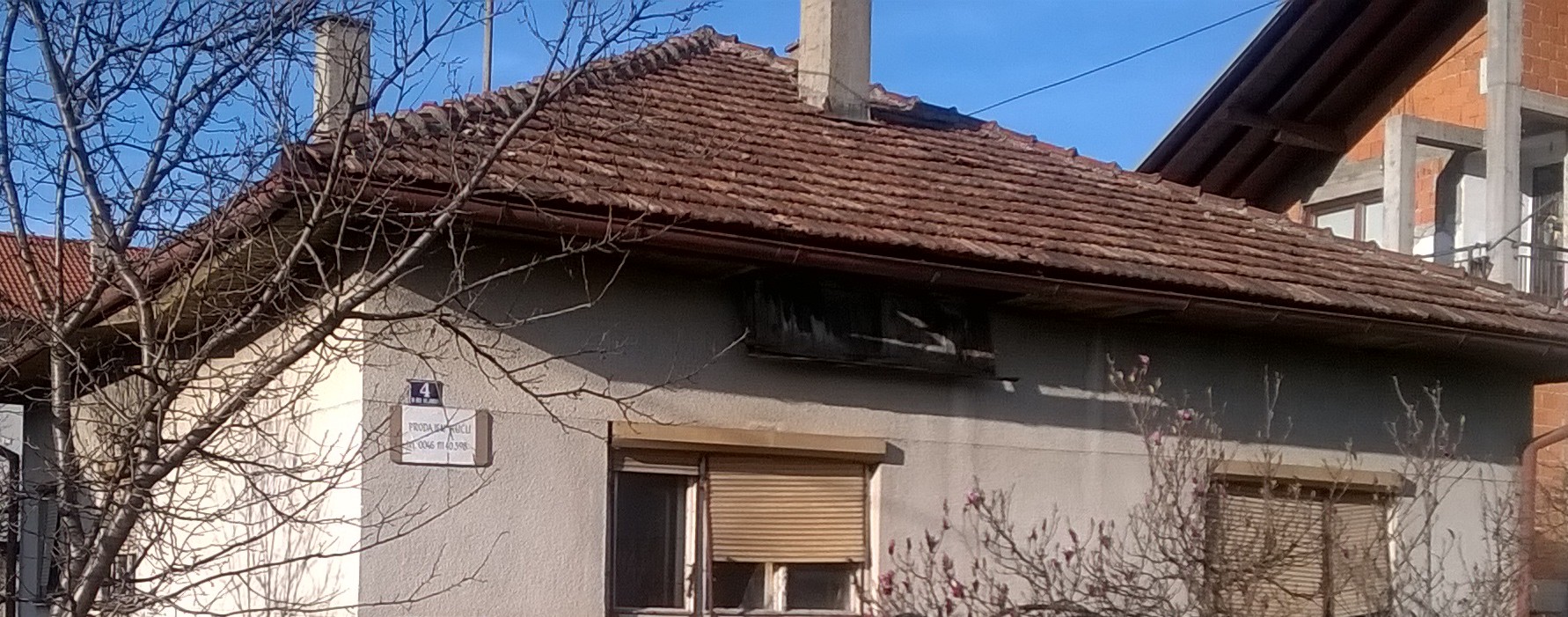

Da li neko moze da mi posalje odgovor na sljedece pitanje? Unaprijed zahvalna. Renoviramo kucu n tzv.cetiri vode. Zanima me zasto majstori koriste beton da bi pricvrstili ivice krova, malo mi to ruzno izgleda a ne znam i da li je funkcionalno? Ne vjerujem da proizvodjac preporucuje to a vidim da to svi rade, tj svi u Banja Luci

Mirela,
može koja slika??
LP
Mon, 08/06/2015 - 14:30
Evo stize! Hvala na
mirelapo
mirelapo's picture
Registrovan dana: 05/06/2015
Evo stize! Hvala na odgovoru!!
Mirela
Mon, 08/06/2015 - 16:44
"Beton na krovu"
Astrea
Astrea's picture
Nije to beton vec ucvrscivanje poklopaca (slemenjaka, maija, kanalica ... vec kako se gde i kako ko ih zove) na krovu pomocu krecnog ili produznog maltera. Ako si predvidela da pravis potkrovlje onda bi ti bilo pametno da pravis ventilaciju iznad dodatne hidroizolacije odnosno krovne folije i u tom slucaju je neophosno da se poklopci nikako ne ucvrscuju malterom. Ako nemas potkrovlje vec imas uobicajeni tavan onda nije problem da poklopci budu pricvrsceni krecnim ili produznim malterom, a to je iu tom slucaju svakako funkcionalno.
Sto se tice pitanja kako se radi to bez maltera imas objasnjenje na sajtovima proizvodjaca crepa (ispod poklopaca ide ventilaciona traka i svaki poklopac se ucvrscuje metalnom kopcom...). Opisani nacin postavljanja poklopaca se u zargonu naziva "suva monta\a krovnog pokrivaca", materijal je znacajno skuplji a i rad je skuplji jer, generalno gledano, manje ima majstora koji to rade a i investitora koji su spremni da sve to, skuplje i plate. U principu, svakako d a je i bolje uraditi sa ventilacionom trakom (ali onda trazi i jos podletvu i mrezicu za ulaz vazduha i ventilacioni crep) ako nista drugo jer ima vise promaje ispod crepa ... mada kada bolje promislim, Srbi bas nesto i ne vole promaju pa zato mozda i dalje guraju varijantu sa malterom.

mirelapo,
kako je pokomntirao "Astrea". +1
