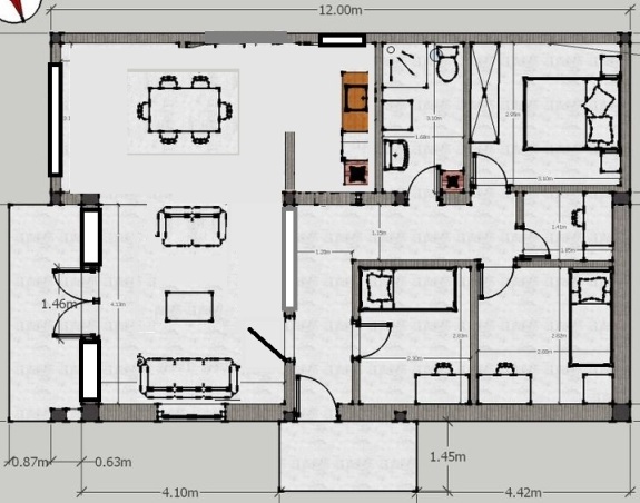

Pozdrav nisam ranije pisao na forumu, ali redovno pratim.
Ovako, planiram da sredim sprat na kome su samo zidovi, znaci nema nista sem zidova i krova. Tranutno stanje mozete videti na slici ispod.
Ovde gde je trenutna visina 2.20 zidovi su debljine 36 centimetara (blok, staklena vuna i cigla unutra), a ovde gde je nize je samo blok 20cm, na tom delu sa spoljne strane planiram deblju izolaciju, recimo stiropor 10.
Znaci ide skidanje krova, zidanje pa krov opet nazad.
Grede su 100x120mm, planiram preko njih OSB, pa paropropusna-vodonepropusna folija, letvice pa crep.
E sad sta ispod?
Interesuju me tri stvari.
1. Da li da radim plocu ili da spustim plafone od gipsa sa dobrom izolacijom. tavanski prostor me ne interesuje, imam podrum za ostavu.
2. Na osnovu predloga rasporeda prostorija, da li neko moze da mi ispise velicinu prozora koje bi dale dovoljno svetlosti u odnosu na dimenzije prostorija.
Koga god da sam pitao kaze "od prilike, zavisi od toga koliko ces novca da das", ja verujem da ima neka racunica. To se sad radi pa ko zna kad...
3. Na celoj povrsini treba da se uradi ravnajuci sloj, koju izolaciju da stavim kako bih maksimalno umanjio prenos zvuka mojima koji zive na spratu ispod.
Raspored prostorija posle zidanja pregradnih zidova.
Google SketchUp fajl za model u 3D-u
https://drive.google.com/open?id=0B2QehZgTI075aU5zaFhrRU9FdlU
Osnova sa kotama
https://drive.google.com/open?id=0B2QehZgTI075Wm9td0h0NzBrSTg
U napred hvala! Smile

Slike u vecoj rezoluciji
ststeva
ststeva's picture
Registrovan dana: 28/10/2013
Evo Slika u vecoj rezoluciji

ststeva,
pišeš :
1.) "" Da li da radim plocu ili da spustim plafone od gipsa sa dobrom izolacijom. tavanski prostor me ne interesuje, imam podrum za ostavu."" Koliko se vidi u Preseku imaš visinu izpod grede 2,20m; grde 25 cm = > 2,45 cm do vrha grede. V prilogi imaš moj predlog . Izolacije 30 cm; izpod parna brana, GK plošče.
2.) "".................prostorija, da li neko moze da mi ispise velicinu prozora.........................."" to treba arhitekt, da ti prikaže; nemam programa, ali i zračuna nimem pri ruci. Nisi napisao orijentaciju kuče : S-J-I-Z. Koliko je napušč (produžetak strijehe preko vanskih zidova)?
Broj 1 = dnevni boravak soba. Ako možeš povečaj vrata na terasu, a prozor ne stavi.
Broj 2 nemaš nacrtan prozor; tu ga stavi i okreni krevet.
Broj 3 Kuhinja , povečao bi prozor.
Kar se tiče podaščavanja: ja ne bi stavljao OSB ploče jer su preskupe, ali daske zagovaram ( lakše se hoda kod montaže krova, pomaže kod faznog zamika, kod velikog vijetre,kada odkrije krov imaš nešto izpod folije trvdo,). Ako finance dopuštaju, da bi stavio.
Previse sam isekao sliku, u gornjem levom uglu se vidi crvena strelica koja pokazuje na jug.
Produzetak strehe je 1 metar sada, a posto se zbog podizanja ovog zida koji je 60cm krov menja, ne znam koliko su majstori planirali da ostave... Koliko treba da bude?
Hvala Som16

Stevo,
Prokomentarisao bih malo tvoj plan, nadam se da ti ne smeta. "To se sad radi pa ko zna kad..." reče ti. Pošto si po svemu sudeći ti autor idejnog rešenja, a iako nisi, imam nekoliko zapažanja:
DOBRE STRANE: Sve je lepo skockano, podelio si prostor na dnevni i noćni deo, kupatilo i kujna blizu, dimenzije prostorija i hodnika su OK, mada na donjoj granici...
MANJE DOBRO: Najveći problem je visina tavanice 220 cm ili niže, nije sasvim jasno. Ako je 205cm, to je još gore. Sa tako malim prostorijama i niskom tavanicom prostor će biti u najmanju ruku klaustrofobičan i depresivan.
- Tu odmah dolazimo do odgovora na tvoje pitanje o veličini otvora - što veći otvori, to bolje, da se utisak klaustrofobije ublaži makar malo, naročito u dnevnom delu (dnevna soba, trpezarija). Parametar za prozore neka ti bude odnos površine prostorije i otvora od npr. 5:1. Na 10 kvadrata prostora stavi 2 kvadrata otvora.
- Kako će hodnik biti osvetljen? Veštačkom svetlošću? To se nekako mora rešiti, ideja bi mogla da bude providni zid u dnevnoj sobi ka hodniku ili svetlarnici na maloj sobici i ulaznim vratima.
- Ne znam koliko vas će živeti ovde, ali je broj prostorija po meni prevelik.
IDEJA: Izbaciti ona dva špajza, na njihovo mesto neka dođe kuhinja, ako je moguće otvorena(aspirator!), a trpezarija i dnevna soba neka čine jednu celovitu prostoriju sa što više otvora na zabatnom zidu, npr. ceo zid u staklu !?!. U potkrovljima samo što prostranije i svetlije.
Ako ovako ostane neće biti dobro, menjaj nešto(veličinu i broj prostorija, visinu tavanice...).
Valjda ti nisam odmogao...
Pozdrav od nextyamba

Sad sam video da sam i dimnjak tretirao sa copy - paste! Ne menja ništa bitno, taman ima dosta mesta (143 cm + zid) između zida i njega.
Wed, 11/05/2016 - 01:26
Nextyamb, naravno da ne
ststeva
ststeva's picture
Nextyamb, naravno da ne smeta, svaki predlog je dobro dosao.
Nisi lepo razumeo kako planiram da izgleda tavanica. na brzinu sam nacrtao da ti pokazem.
klik za vecu
Cak u dnevnom boravku razmisljam da ne bude ravan plafon vec da ide uz rogove do vrha krova, bas zbog tog osecaja sirine prostora. (naravno dobra izolacija tavanice se podrazumeva)
-Hodnik ce biti osvetljen delom od ulaznih vrata koja mogu da budu dvokrilna a celo manje krilo u staklu, a delom recimo providnih vrata iz dnevne sobe.
Identican hodnih imam na spratu ispod koji prima osvetljenje samo od stakala ulanih vrata i moze se reci da je podnosljivo, ne dovoljno ali sobrizorm da je hodnik....
- U planu je da tu bude cetvoroclana porodica, deca (mozda Smile ) razlicitog pola pa su iz tog razloga podeljenjene ove dve sobe desno.
Nisi mi odmogao ni malo, razmislicu o tvom predlog.
Hvala jos jednom.
